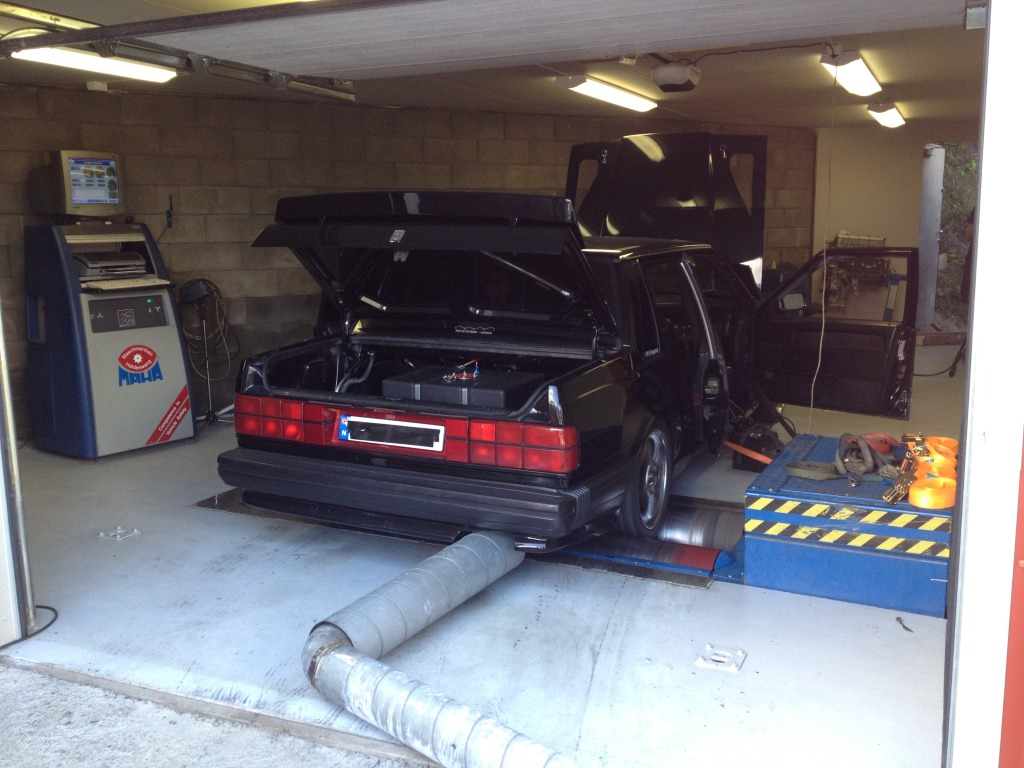

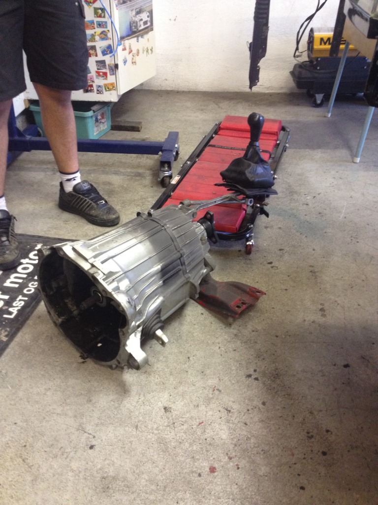

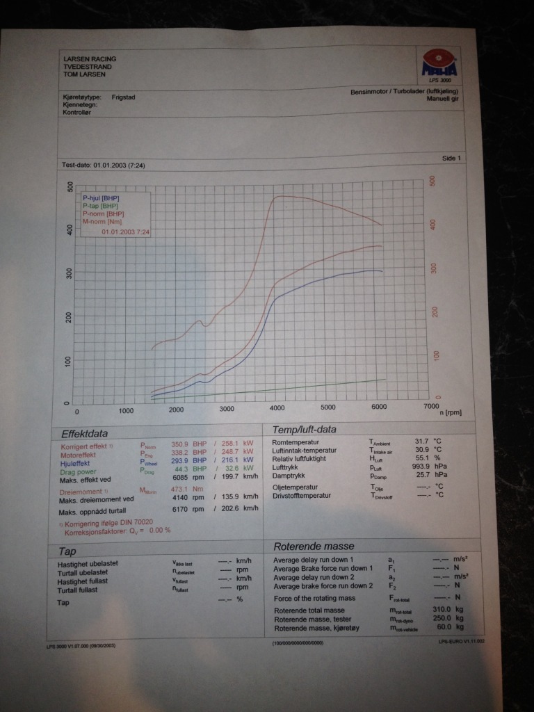

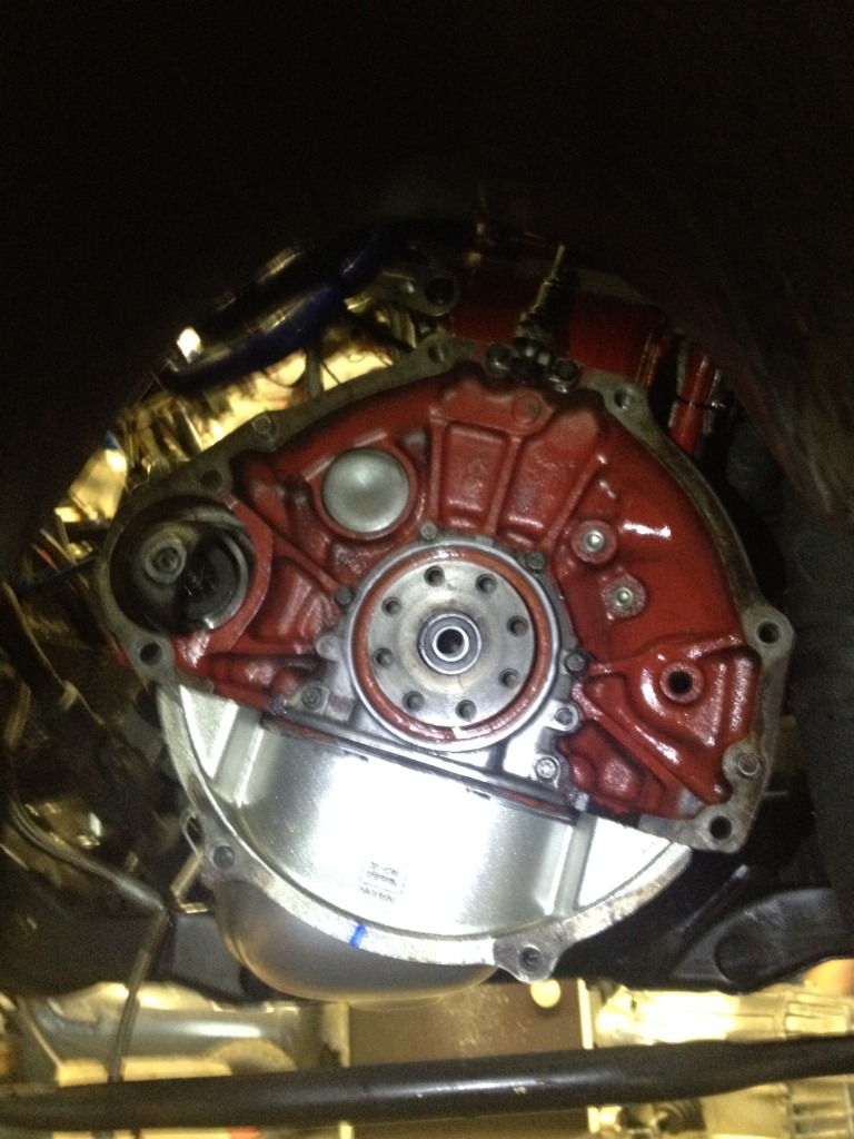

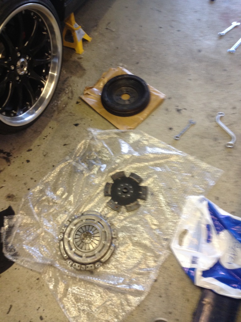

Var å mappet bilen i går kveld, vi nådde 293,9 HK på HJUL (338,2 HK i motor) og 473,1 NM på 1,3 bar, før simringen bak på veiva ikke orket mer og fylte gulvet med olje. Kom hjem og fikk skrudd av kasse og av med svinghjul, fikk ut gamle simring og satt på ny (hadde heldigvis en liggende)
Denne gangen ble den limt med Tec7 på utsiden for bedre hold, og ikke presset fullt så langt inn som den forrige var. Håper dette holder.
Blir test kjøring idag for å se om simringen holder, rakk ikke å programmere inn Innovaten før "ulykken" skjedde (bremset med en KMS BBL) så kjører uten lambda.. Blir en kjøre tur til tvedestrand å få programmert LC-1 BBL'en. Blir også ny bremsing når jeg har fått i M3 kassa, stille opp trykket og litt fin justeringer.

Gamle simringen
http://forum.vccn.no/img-dump/2012/07/868.jpg
Ut med svinghjul, clutch og trykkplate for rengjøring

Se olja har spruta inni clutch huset, ble rengjort, god som gull

Bremsepapir fra gårsdagen, foreløpig effekt 293,9 WHP 473,1 NM

hvorfor orket ikke simring på veiv? skal jo ikke være voldsomt trykk i blokk så den går dukken..
Artig :D Ikke at du tok simringen, men benkinga :)
Jeg regner med at du har koblet vekk den lille slangen som går fra innsuget og inn i veivhusventilasjonsboksen din? Hvis ikke, er det ikke rart du blåser simringer. Da kjører du turbotrykk rett i blokka ved pådrag :/
Ser vi har omtrent samme tall. Jeg fikk 297 på 1.4, men turboen din spooler nok bedre enn min :)

ikke feil med nesten 300 hk på hjulene! :D
Simringen var nok montert litt feil, den har ikke sprettet ut, men falt inn faktisk.
Tror den satt for langt inne, muligens litt skevt på eller noe.
Nye som er limt fast funker hvertfall :)
Angående slangen mellom ånding og insug så er den ikke der, går kun fra veivhusboksen til catch tank og fra topp lokk til catch tank :)

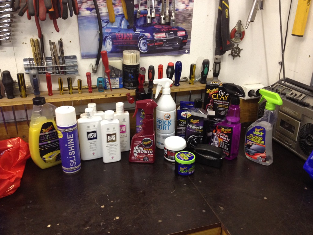

Dagens økt, shining før Gatebil:
http://forum.vccn.no/img-dump/2012/07/900.jpg
- Avfetting, Prickbort over hele bilen
- Høytrykk spyling
- Meguiars felgrens (den rosa)
- Tørke
- Meguiars Clay og Quik Detailer
- Meguiars vindusvask
- Høytrykk
- Tørke
- AutoGlym Paint Renovater (step 1 lakkrens) Grov puck fra Scholl
- AutoGlym Ultra Deep Shine for mørke biler (step 2 polish) Fin puck fra Scholl
- AutoGlym Extra Gloss Protection (step 3 voks og lakkforsegling)
- Chemical Guys felg polering (helt rå, btw)
- Meguiars NXT all metall polish på div i motor rom
- SiliShine på silikonslanger (do88.se sitt produkt)

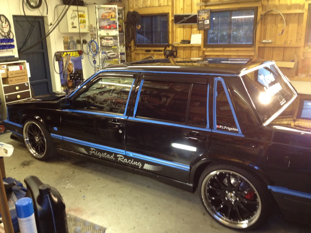

Avfettet, legg merke til div lakkstøv og drit her og der
http://forum.vccn.no/img-dump/2012/07/901.jpg
http://forum.vccn.no/img-dump/2012/07/902.jpg
Påbegynt maskering, legg merke til shabby lakk
http://forum.vccn.no/img-dump/2012/07/903.jpg
Ferdig lakk renset, klar for polish og wax on wax off
http://forum.vccn.no/img-dump/2012/07/904.jpg

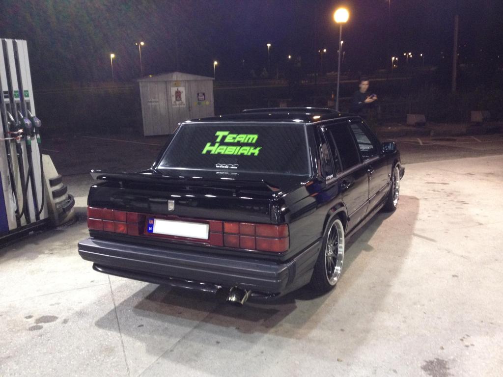

Ferdig etter 8 timer, 2 personer i arbeid. Ute på FEILFRI kjøretur nå i natt, ble til og med noen svarte striper :o

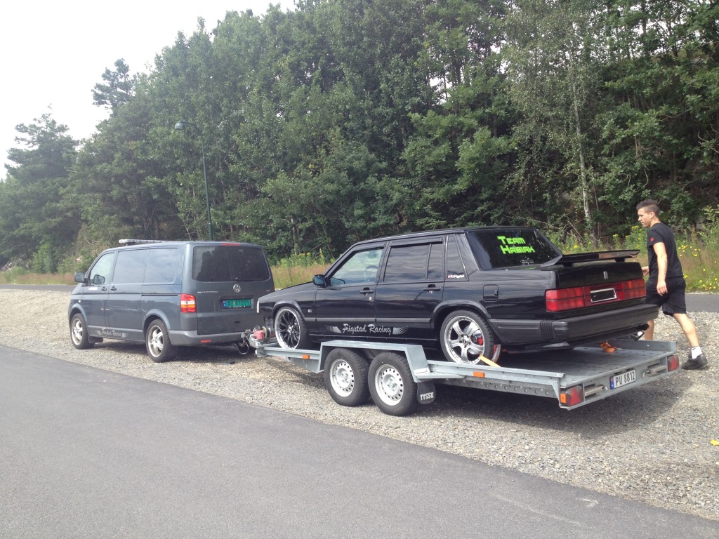

Da var bilen på hengeren og klar til avreise i morgen tidlig.
Har fått låne FIA godkjent hjelm og ett 5x3M telt til å ha bilen i av faren til en kompis som har kjørt rally.
Trekkbilen er pakket med verktøy, jekk, bukker, olje og væsker, 80 liter fuel, pressening, dekk, vaskemidler osv osv.
