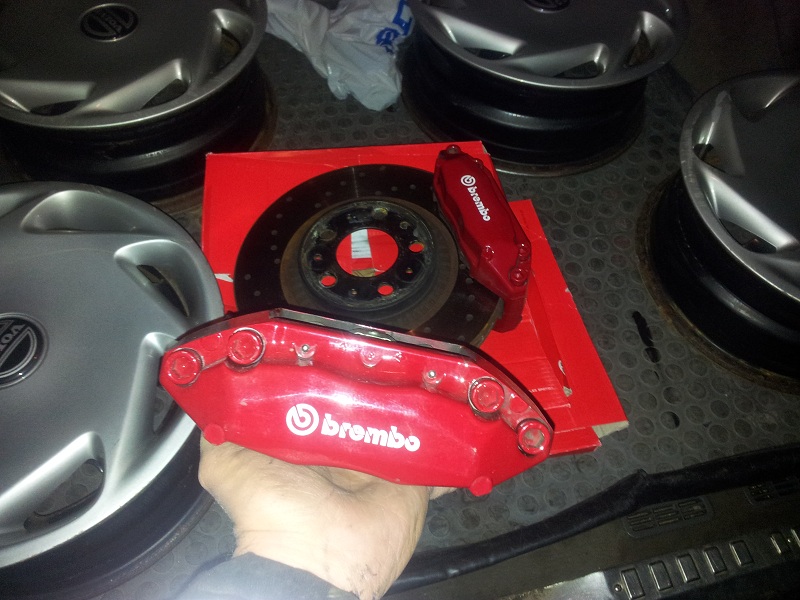

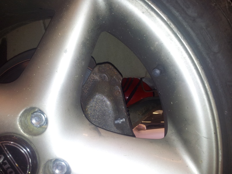

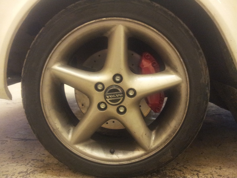

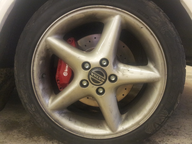

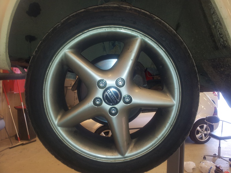

Bremsene er ifra V70 med 305mm skiver.
Akkurat passe stort til å få på 16". Med R-bremser så er vel 17" den minste felgen som går på.

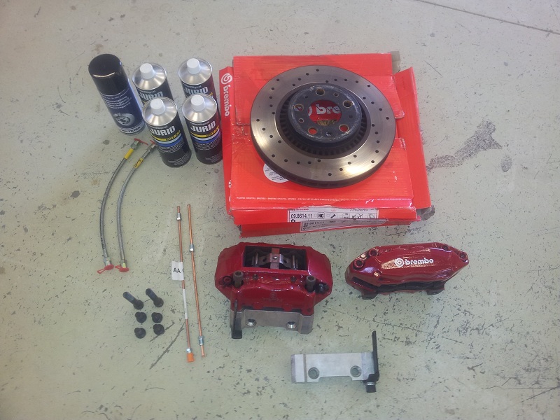

Noen bilder fra da jeg kjøpte de. Kjøpte de av usa-turbo her inne :)
Kjøpte skiver, kalipere og braketter.

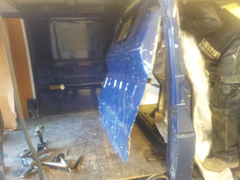

Jeg kan vel si som så at jeg har kjøpt meg Transporter til trekkbil.
Denne driver jeg (og en kompis) å bygger om litt om dagen. Jeg flytter skilleveggen for å få bedre plass til lille meg og litt popanlegg + + :D Den skal få dekkreoler og skap baki etterhvert.

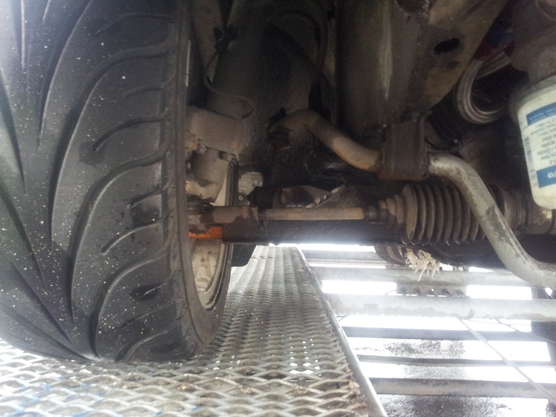

Det var noen en stund tilbake som lurte på hvordan vinkelen på bærebru og styrestag er med Kaplhenke senkeklosser.
Ganske smooth faktisk :D
Hvis man ser på hvor bærekula og endeleddet skulle ha sitti så er det ikke vanskelig og forstå at det hjelper en hel del med slik spacer.

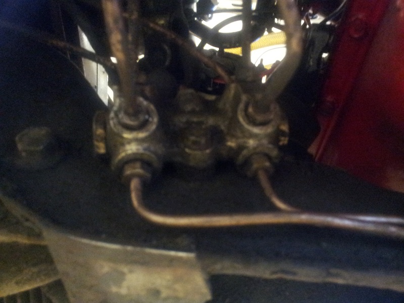

Her kommer noen bilder av det jeg har rekki så langt.

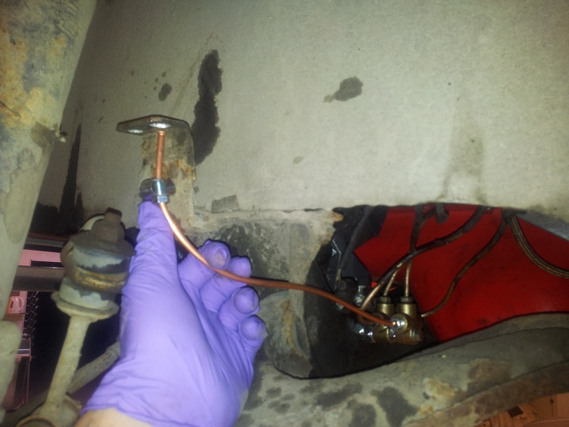

Etter at skiver og kalipere var demontert så skulle jeg montere det nye så måtte jeg skjære ut litt i bremseskjoldet. Ikke at det var noe problem.

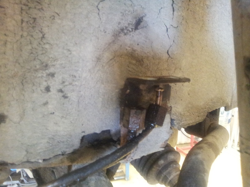

Problemet kom når jeg skulle skru på den stålomspunnede slangen fra innerskjermen og ut til fjørbeinet.
Der ble det mutter mot mutter.
Fikk snakka litt med Roger på BCB og da får jeg vite at jeg har såppas gammal bil at Volvo gjorde om bremserørene etter -78.
Jeg har mutter på røret som går fra fordelingsblokka og ut til innerskjermene, mens etter -78 så sitter utvendig gjenger der. Og da skal den bremseslangen dyttes ned gjennom hullet og skrus i røret.

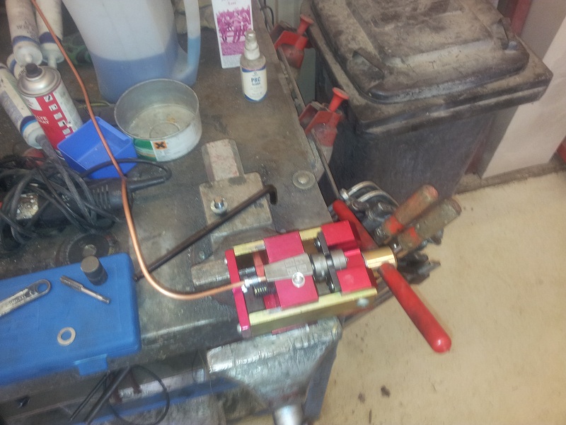

Etter at alt dette er brakt på banen var det å kjøpe kobberrør og nipler.

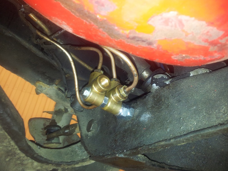

Plata som er skrudd på innerskjermen og som rørene skal skrues i hadde for små hull så disse måtte files opp litt.
Fikk fjerna fordelingsblokka og satte på T-skjøter som jeg kjøpte på Bilia (Som noen mener ikke kan kjøpes)
De er festet i traversen og måtte spaces litt. Brukte noen muttere. De ble kanskje ikke det peneste men tror det vil funke greit.
De gamle rørene måtte brytes litt på og slikt. Ser ut som ett lite Hæl_ette, men det får gå.
Så nå gjenstår det å lage 2 rør, skru fast alt og lufte alt av bremser.
Håper på å få gjort det i mårra. Evt blir det om tirsdagen og da er vi godt i rute for å være seint ute til treff som vanlig :D

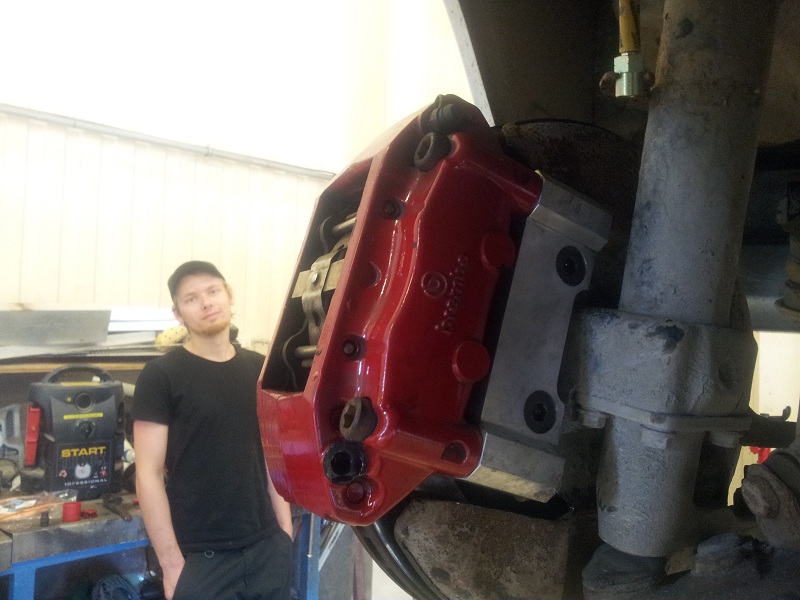

God plass til org skive og kaliper.
http://forum.vccn.no/img-dump/2013/07/1459.jpg
Gammel kaliper
http://forum.vccn.no/img-dump/2013/07/1460.jpg
Her er det mutter på røret. Også er det mutter på slangen som skulle på.
http://forum.vccn.no/img-dump/2013/07/1461.jpg
Gamle fordelingsblokka.
http://forum.vccn.no/img-dump/2013/07/1462.jpg
Sånn ble det. En T-skjøt for forran og en for bak.
http://forum.vccn.no/img-dump/2013/07/1463.jpg
Måtte file opp det ene hullet for å få den stålomspunnede slangen gjennom
http://forum.vccn.no/img-dump/2013/07/1464.jpg

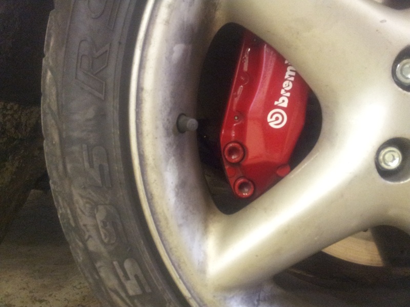

Nå er bremsene montert.
En kan vel si det veldig enkelt at de funka :D Noe veldig å.
Nilsen syns de funka å, så da er det godkjent.

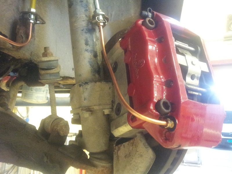

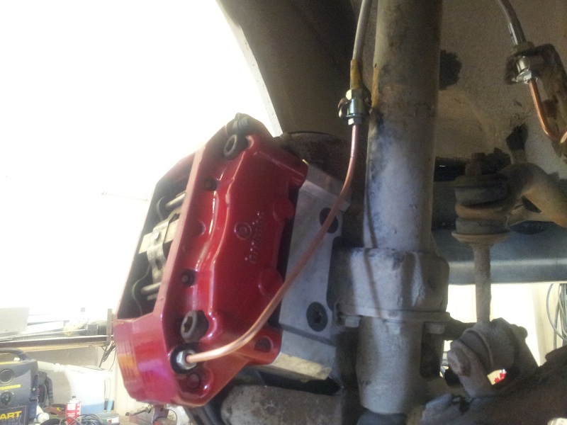

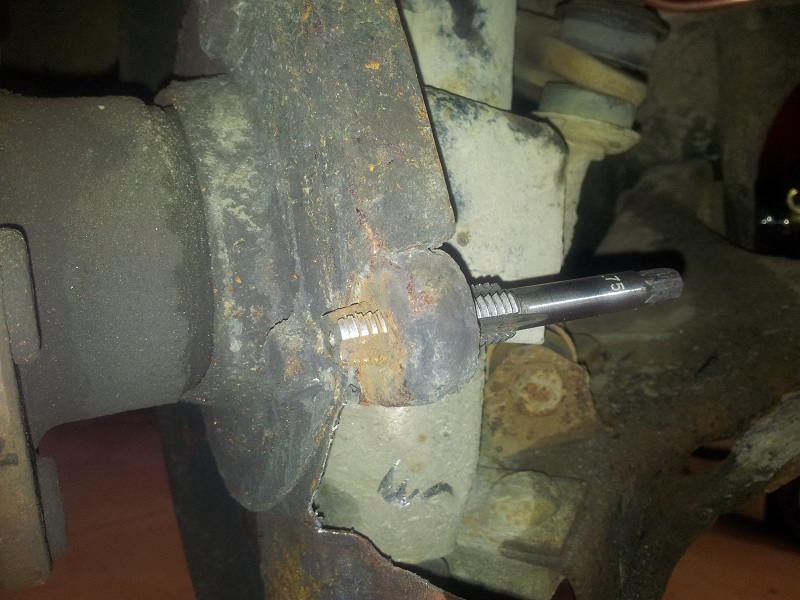

Det var stort sett "bolt on" å montere og lage nye bremserør på slutten, men kaliperen var skikkelig slarkete der den hang og jeg fikk ikke skrudd den fast mer :(
Det var pga at det ikke var gjenger helt igjen hullet der de skrus fast. Frem med gjengesette og fikse :)
Jeg mangler noen festeklips her og der på rørene framme men det får jeg kjøpe på race-tema eller bilia etter ferien. Nå er alle rør stripset fast i restene av de gamle klipsene. Det funker helt fint :)
Når vi lufta bremsene så satte jeg på vakumlufteren bare for å dra gjennom veska, men fikk aldri pedal når vi skulle lufte på gamlemåten helt til slutt.
Det kom heller ikke noe luft.
Problemet var at pumpa måtte luftes. Da ble det pedal med en gang.
Jeg har aldri vært borti at denne må luftes :/ Jeg har hovedpumpe fra 940 (med vinger som er slipt vekk og uttak under)
Etter det lufta vi en runde rundt hele bilen igjen også var det prøvetur :D

Uten bremserør på kaliper
http://forum.vccn.no/img-dump/2013/07/1524.jpg
Med bremserør :)
http://forum.vccn.no/img-dump/2013/07/1525.jpg
Sinnsykt dårlig fokus. Bolten går ikke helt igjennom hullet sitt. Da ble kaliperen slarkete.

T-skjøtene som hooker alt sammen
http://forum.vccn.no/img-dump/2013/07/1530.jpg
