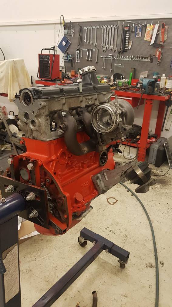

Jess, åpna opp litt vertfall. Har ikke målt hvor mye det ble [emoji2957] Det var mest får å glatte ut alle overganger. Burde jo aller helst hatt 46mm ventil og en kam som løfter litt for å bruke 531 topp, så mulig vi prøver K kam etterhvert på org ventiler
