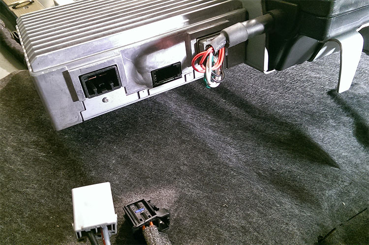

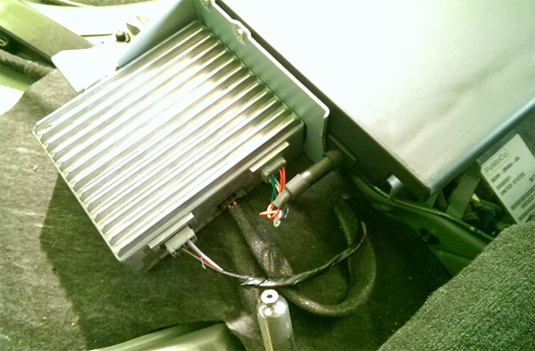

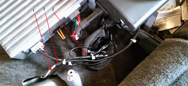

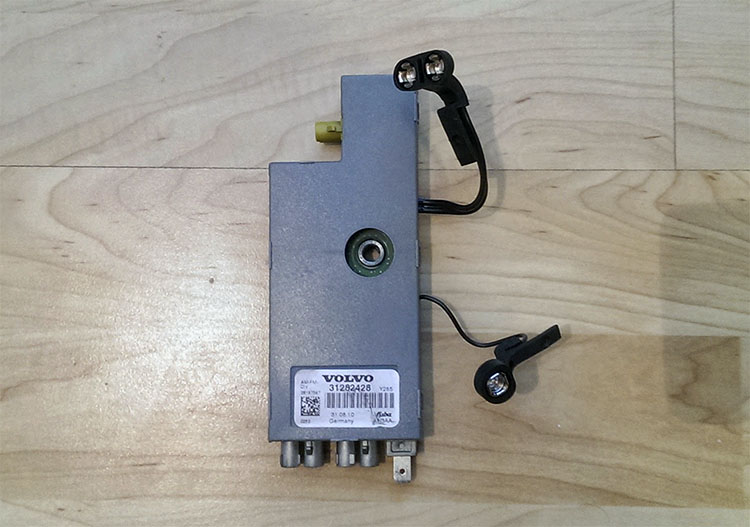

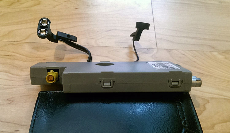

BINGO. Så fikk jeg DAB-signal i bilen med original antenne i høyre siderute bak. Det ligger kabel fra høyre siderute bak med plugg klar i bilen på klips i taket (gul Fakra-plugg, ved forsterker). Så da var det bare å kople til gul Fakra-plugg på innkjøpt forsterker med DAB-støtte og kople til original kabel ved brakett i gulvet (hvit Fakra-plugg).
Siden forsterker har antennekabel inn/ut med hvit Fakra-plugg så vil jeg tro at den ene kabelen går til brakett i gulvet mens den andre skal hente signal fra haifinne i taket. Jeg skal sjekke om kabel med plugg ligger frem til haifinne senere.
I tillegg til dette skal DAB-modul ha FM-signal for "DAB to FM handover". Denne kabelen ligger ikke klar ved brakett og skal vel komme fra et koplingspunkt på FM-signal eller fra radiomodul foran i bilen. Tiden vil vise om det finnes en løsning.
Haifinne har 1 stk antennekabel tilkoplet og denne er lilla (Fakra-plugg). Dette er tilkopling for navigasjon (GPS). Mobilantenne er ikke integrert i haifinnen da bilen ikke har original GSM-telefon (mobil kun via Bluetooth). Det ligger ikke kabel for DAB frem til haifinne. Varenummer på haifinne er 31210327 (kun GSM). Innmat i haifinne finnes i 5 versjoner.

4. Antenneforsterker, varenummer 31282428, kr 2.112 ny, ca kr 650 brukt.

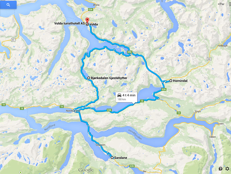

På tur for å teste DAB-mottak i bilen 7.4 og 8.4.2015
Test 1 den 7.4.2015: Har nå kjørt en testtur mellom Volda og Ørsta kommuner via diverse "bakveier" samt på E39 som går gjennom området. Alle kanaler spiller som de skal uten noen form for forstyrrelser eller utfall. Så hittil har dette antenneprosjektet vært vellykket.
Test 2 den 8.4.2015: Onsdag kjørte jeg fra Volda til Sandane i Sogn og Fjordane og turen gikk med ferge til Folkestad og via Bjørkedalen ned til Lote ved Nordfjordeid. Ferge over til Anda og deretter E39 til Sandane. Retur gikk til Nordfjordeid og deretter E39 mot Stryn og så Kvivsvegen via Hornindal til Volda (her mangler alle tunnelene DAB-støtte bortsett fra de to siste tunnelene ved Volda).
Opplevde ingen utfall annet enn i noen få tunneler som ikke har DAB-støtte ennå. Ellers helt utmerket mottak mellom fjell og daler (MYE fjell og daler). Så jeg må si at jeg er imponert over stabilt mottak i bilen og selvfølgelig super lydkvalitet. Testet en del låter underveis i NRK Nitimen og skiftet frem og tilbake mellom FM og DAB. STOR forskjell i lydkvalitet og dynamikk i lyden. Fetere lyd med DAB.

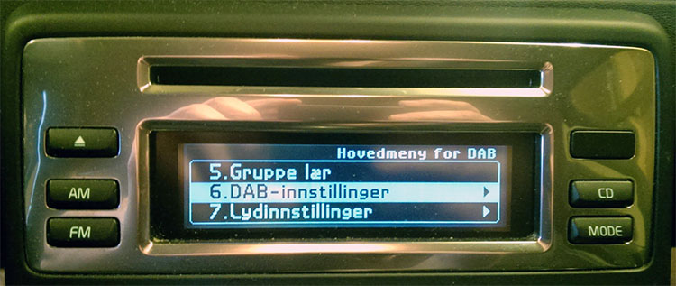

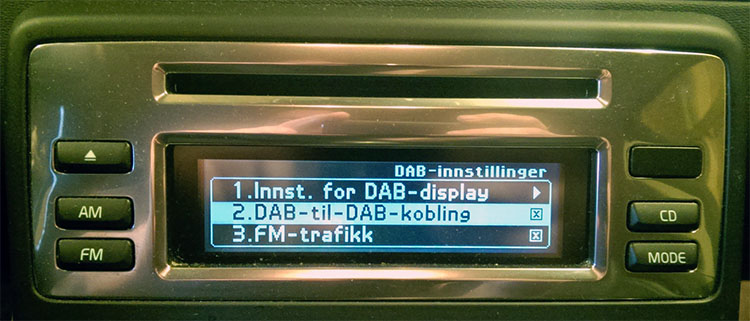

Etter å ha finlest koplingsskjema for bilen på nytt har jeg kommet frem til at antenne-inngang nr 2 med grå Fakra-plugg på DAB-modul skal være antenne-signal fra DAB-antenne i haifinne på taket. Denne finnes ikke i min bil og derfor ligger det ingen antenne-kabel nr 2 ved DAB-modul. Så da er dette spørsmålet besvart.
Eventuell DAB-til-FM-kobling (som ikke finnes i menyene) er da muligens en funksjon som kom i senere modeller (nye XC90 har denne funksjonen).

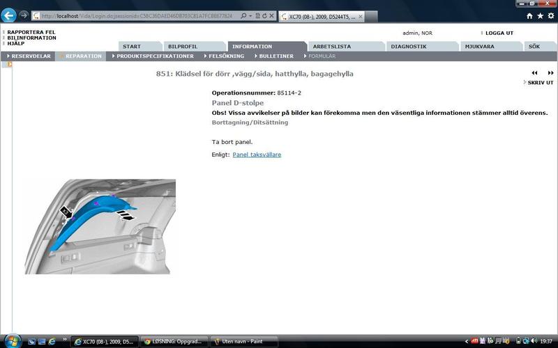

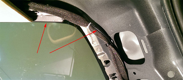

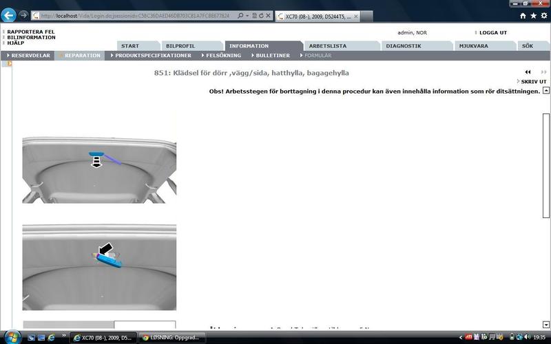

Så da er planen å installere antenne nr 2 på venstre siderute bak ved D-stolpen (som på bildet under, fra høyre siderute). Antennen jeg har montert på høyre siderute bak er nå kun i bruk for test av DAB+U i bilen. DAB+U har integrert fantom-mating (strøm) til antenne.
http://forum.vccn.no/img-dump/2015/03/1334.jpg
Antenne nr 2 på venstre siderute skal være en ny versjon av antennen CONNECTS2 DAB-antenne (http://autohifi.no/Produkter/Bilunde...70-p0000015142) med strømtilførsel. Dette passer bra da sikringsboksene bak sitter ved D-stolpen under sideruten. Med dette på plass har bilen 2 antenner for DAB. En antenne på hver side av bilen.

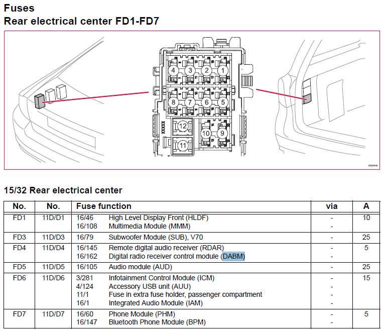

I forbindelse med tilkopling av strøm til DAB-modul så trengte jeg originale kabelsko til sikringsboks som sitter bak til venstre ved D-stolpe (blå sikringsboks). Der mangler det kabelsko i posisjon for sikring for DAB-modul i sikringsboksen. Jeg tenkte da at det kunne være greit å kjøpe en sikringsboks fra en vraket bil. Sendte forespørsel til noen høggere og fikk svar fra tre firma. To av dem skulle ha kr 600,- og den siste skulle ha kr 800.-
Så sjekket jeg hva original sikringsboks koster hos Volvo. Den koster kr 86,- (åttiseks kroner). Kabelsko koster kr 19,- pr stk. Jeg kjøpte en pakke med 10 stk kabelsko. Er det noen av dere som trenger slike kabelsko til et prosjekt så bare ta kontakt så kan du få kjøpe en eller flere fra meg (priser eks mva og frakt).
