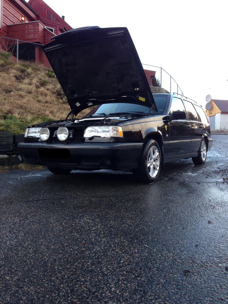

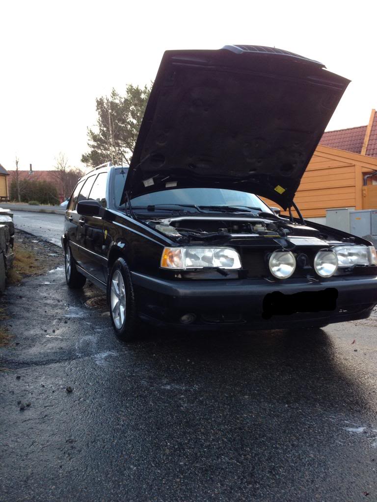

I dag kom vinterfelgene på.. Us-blinkerene har fått nye pærer også.. Må si jeg er fornøyd med resultatet :)
I tillegg har jeg fått fikset kupéviften :) da gjenstår det bare å finne ut hvor det sniker seg inn vann i underkant av døren og bak i underkant av bagasjeluken på ene siden..
Blir oljeskift, filterskift og vask utvendig/innvendig når tiden tillater det også.
