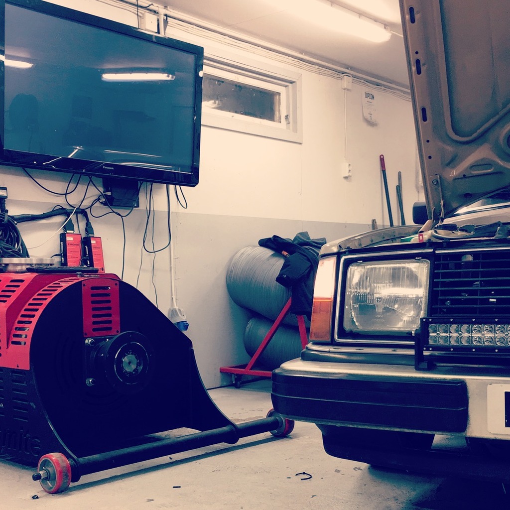

Dagen over og volvo'n klar :) omponerende tall av en gammel b21 å en over middels fornøyd eier :)
261,5 bakhjulshester på 1.35bar trøkk ;)
http://forum.vccn.no/img-dump/2017/02/618.jpg
Brukbart altså :) Gidder du gjenta oppsettet? :)
Funker nok bra den der nå :) Nesten samme som jeg hadde på 940en min med Fk blokk, uporta 530, 940 manifold hx30w på 1.4 bar og a kam. Da hadde jeg 260whp og 400wnm.

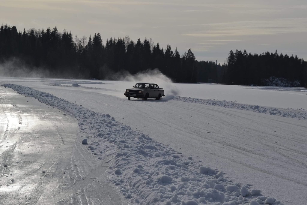

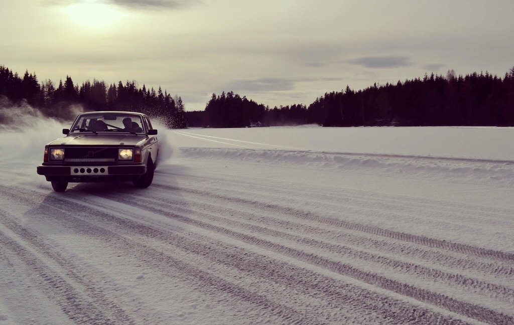

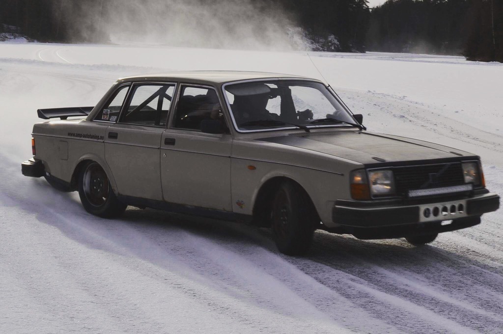

Bevis på at en var ute å at den går :p
http://forum.vccn.no/img-dump/2017/02/841.jpg
http://forum.vccn.no/img-dump/2017/02/842.jpg
http://forum.vccn.no/img-dump/2017/02/843.jpg

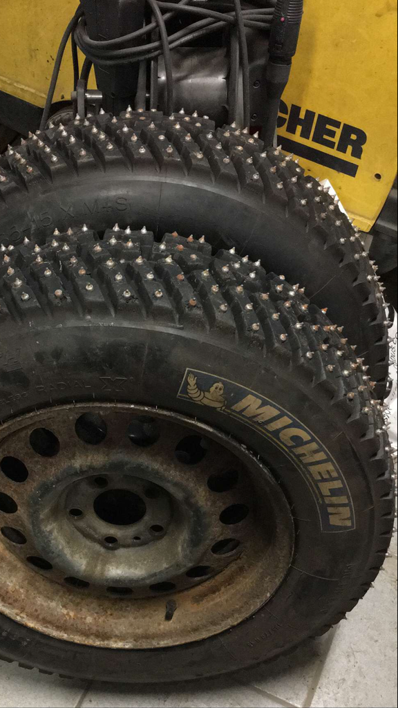

Goe hjul au :)
