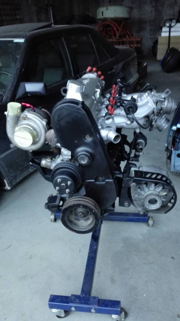

Mer eller mindre ferdig med motor, så nå mangler bare drivverk og litt småplukk :)
Men, får ikke starta den idag uansett, for oljeledningen ble for kort med koblingen som sto på, og den an4 koblingen passa ikke....

Fornøyd med sluttresultatet :) Blei egentlig fin i svart, rød og sølv ;)
