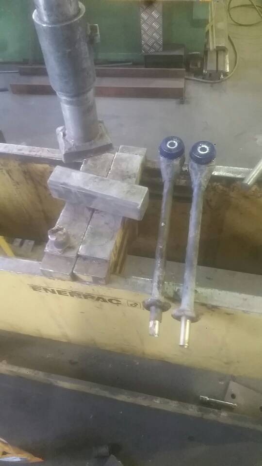

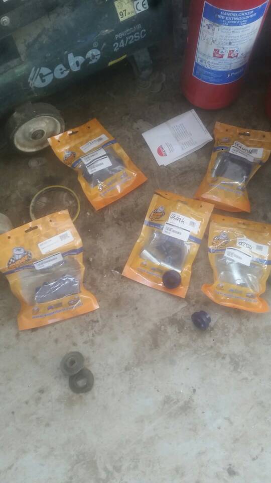

Pusla litt til med bilen, fikk lånt bukk og ei hydraulikkpresse, så da fikk jeg bytta ut alle foringer i forstillinga til polyforinger
http://forum.vccn.no/img-dump/2016/06/173.jpg
http://forum.vccn.no/img-dump/2016/06/174.jpg
http://forum.vccn.no/img-dump/2016/06/175.jpg

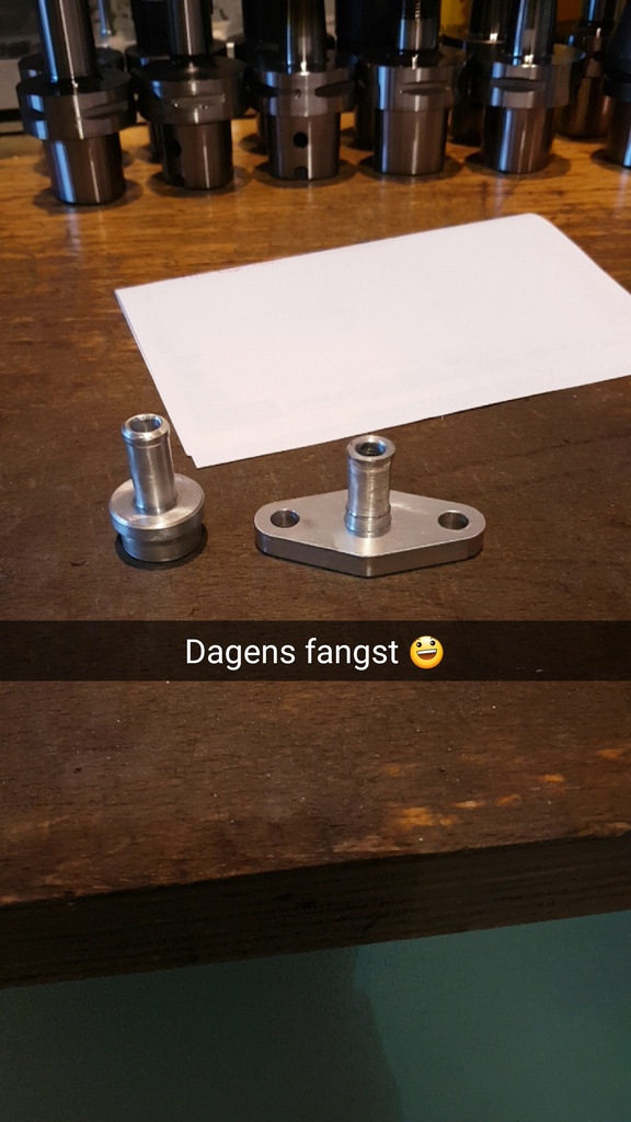

I tilegg venter jeg på å få maskinert deler, til holdere i luftekanalen i midten, oljeplugg til oljeretur i blokka. Samtidig som ny turbo og ekstern oljekjøler blir montert (Har liggende!)

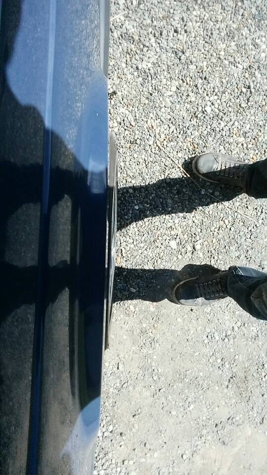

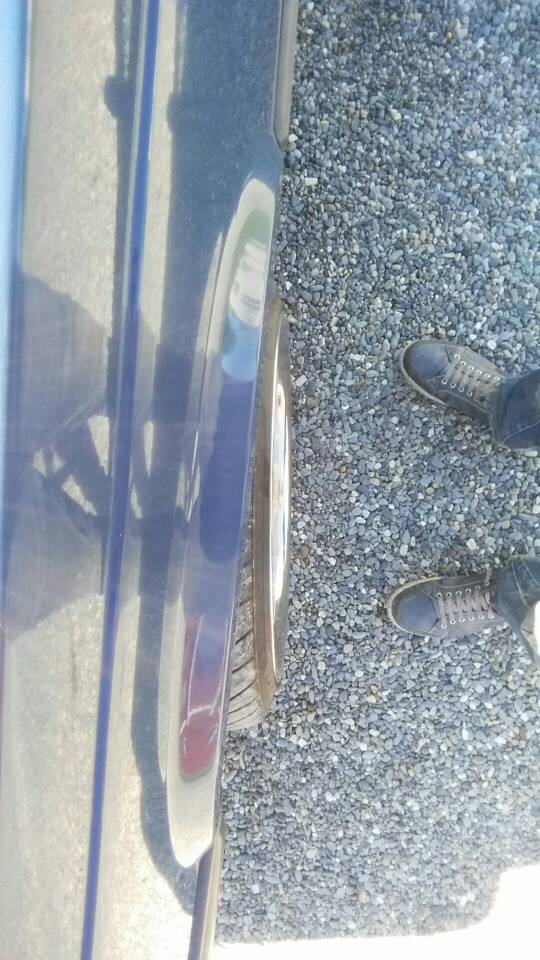

men jeg oppdaget en ting når jeg sjekket dekka mine en dag, forhjulene spriker ut fra hverandre i fremkant!
Høyre vs Venstre
http://forum.vccn.no/img-dump/2016/07/747.jpg
http://forum.vccn.no/img-dump/2016/07/748.jpg
Da står rattet slik, så det blir fordelt kan du si.
http://forum.vccn.no/img-dump/2016/07/749.jpg
Så jeg lurer på, det må da være noe riv ruskende galt her? Rar som bare det på sporete veier, å generelt ganske ekkelt å kjøre med, dekk sliter det også. Er det de på firehjulskontrollen som har vært slaskete? Vet jeg har skiftet dempere etter kontrollen men blir da ikke sånn fordet? Var sånn før jeg byttet foringer også. Lurer også litt på om man må inn til forstillingskontroll for hver gang man bytter fjører/dempere? Da gidder jeg nemlig ikke å koste på det før i vertfall 60 senken jeg har tenkt å kjøpe sitter på.
Sent fra min SM-G900F via Tapatalk
Såkalt bankeplugg du skal ha til oljereturen? I så fall er jeg også ute etter en [emoji14]
Jupp, sånn man setter neddi blokka med slangenippel på. Er en kompis som skal lage til meg som driver med cnc
Bør nok få justert spissinga di ja.
Ganske skapelig toe out så ikke rart om den er nervøs.
Siden den er såpass gæærn skal det noe til at det blir verre enn det er, du kan nok få det bedre med murersnorer eller en hjemmelaget spissingsstav i tre.
Hvis du tar f.eks en 2x2 eller ett firkantrør på gulvet med en liten stump opp som treffer ca midt på dekksiden høydeveis og har noe i andre enden som du kan måle med så
får du det ganske nøyaktig. Eksempel fra noe du får kjøpt ferdig: http://www.longacreracing.com/produc...itle=Toe+Gauge
Hvis du setter den til 0 eller 1-2mm toe in blir den som regel helt grei å kjøre med samtidig som at dekkslitasjen blir minimal pga toe.
Hehe, kan sikkert spørre. Men jeg vet ikke hvordan det blir enda da, har tegnet den i sketchup. Mener jeg har laget den til en slange med innerdiameter på 16mm om jeg ikke husker feil.
Tekt å prøve det ja, er jo såppass ille så. Men hvordan justerer man da? På styrestaget? Sitter nemlig bom fast virker det som

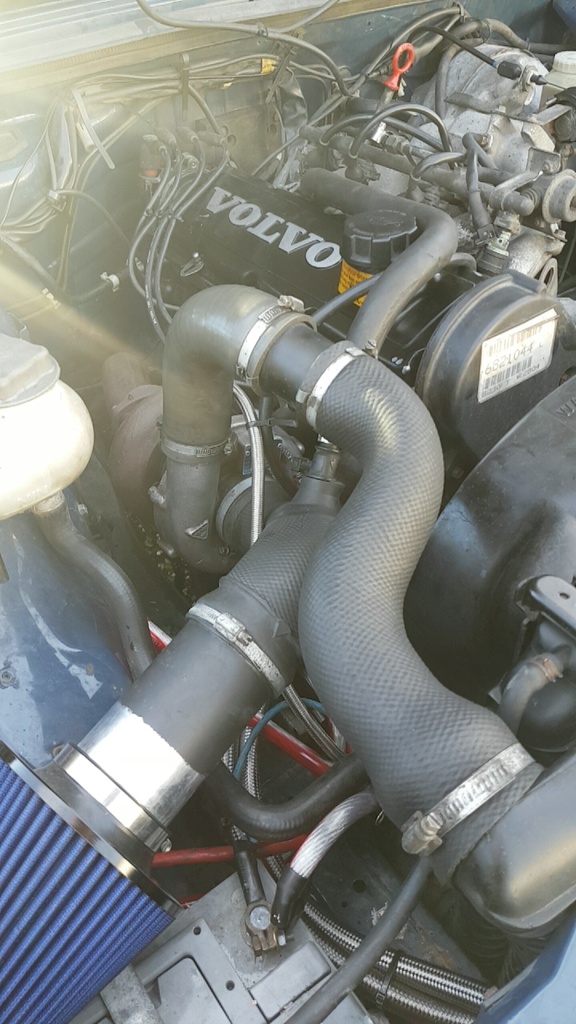

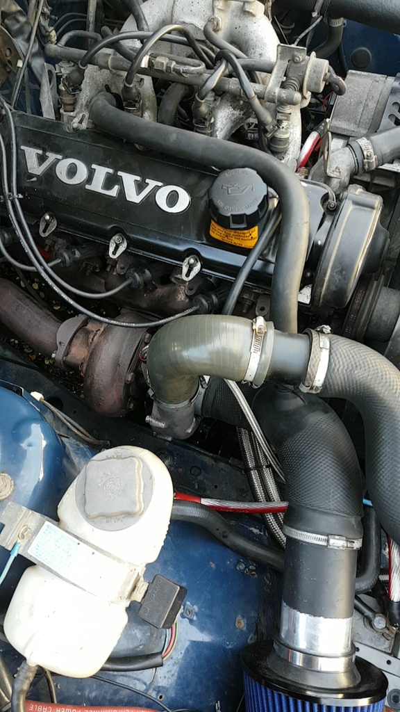

Skjedd en del nå, Montert 60/40 senk/ k27 turbo og 3"Eksos fra turbo å ut

Kompis av meg som har maksinert flens til turboen og bankeplugg til blokka

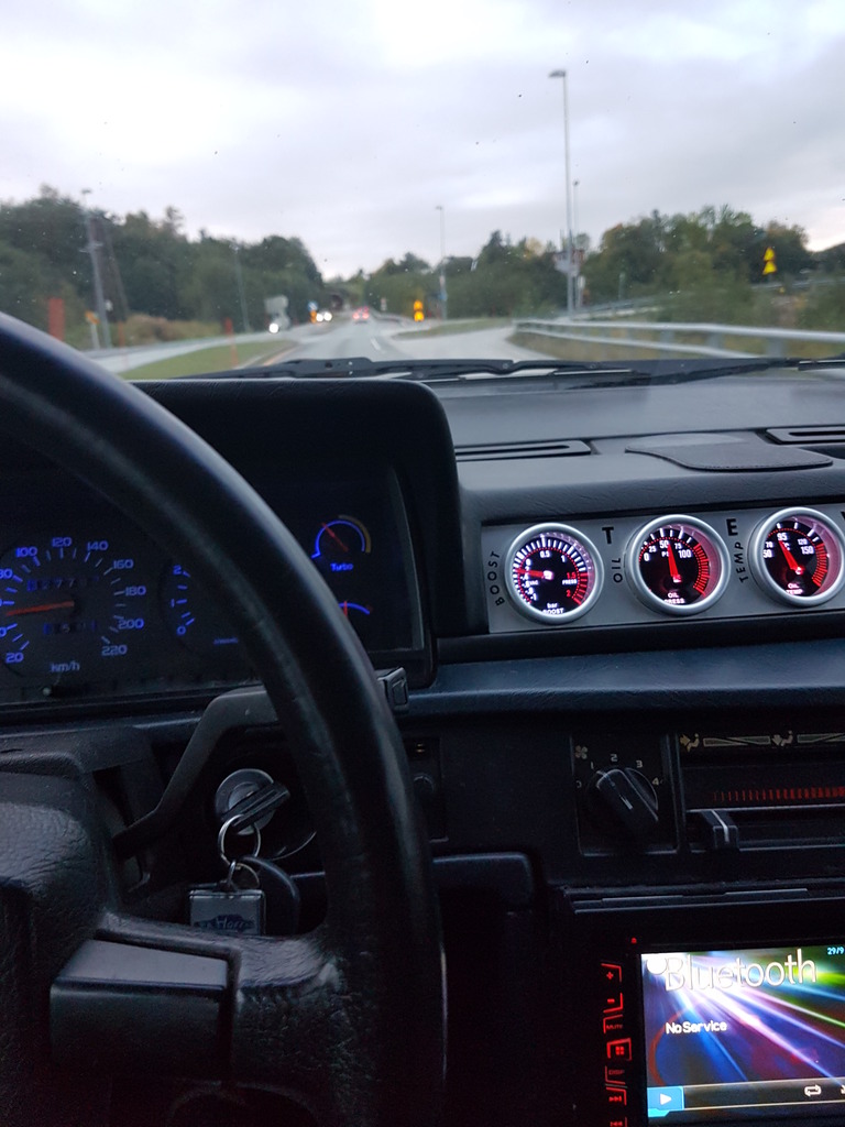

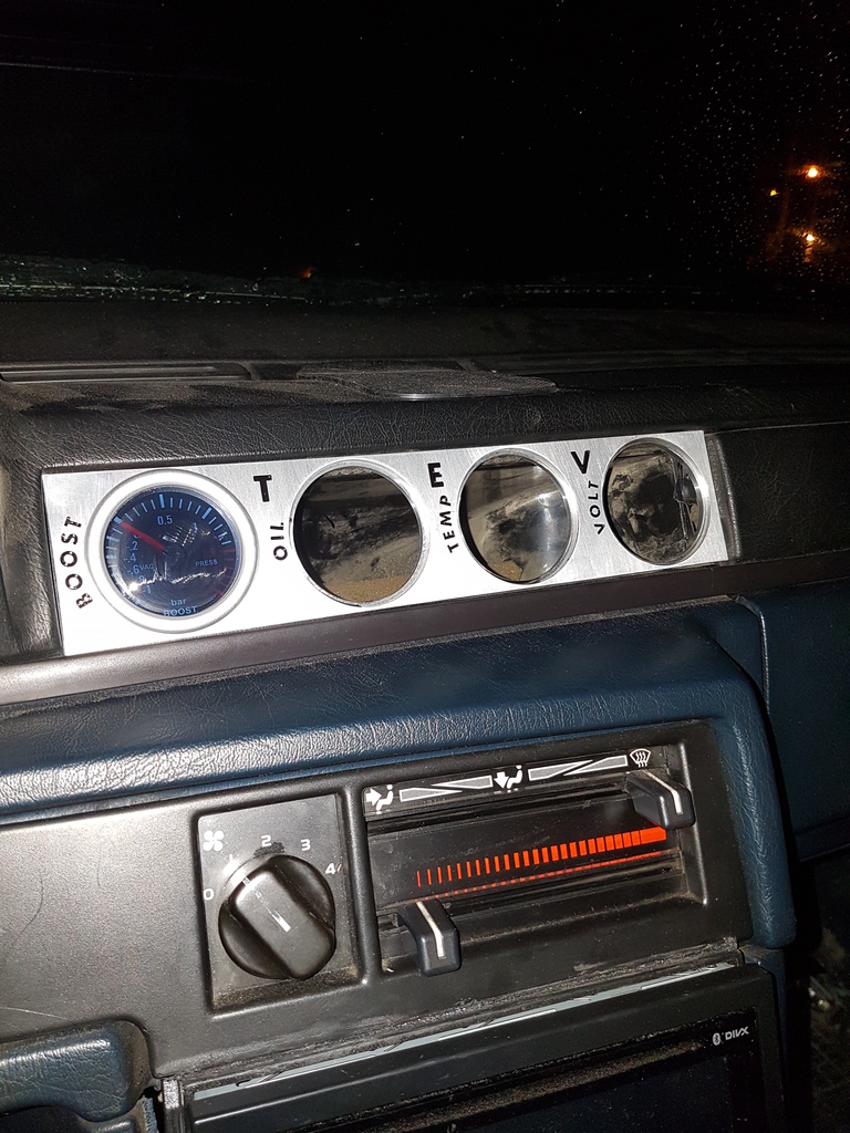

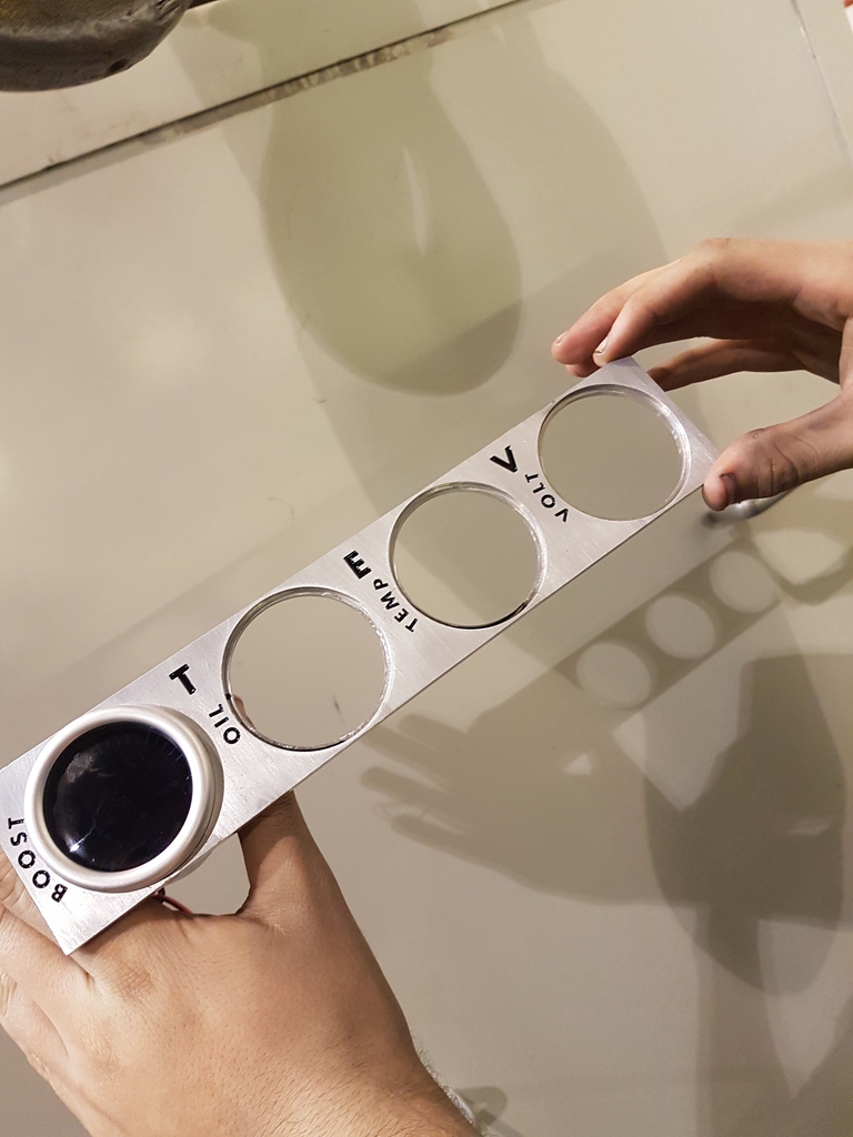

I tilegg fikk jeg også en kompis til å ordne en cnc maskinert en plate for å ha målerene mine i, selvsagt med inngravert skrift, sa,tidig som jeg monterte ekstern oljekjøler, og satte givere til målere i sandwitchen (Glemte å ta bilder av det, Kjøler står mellom grill og intercooler, sammen med oljefilteret xD)
http://forum.vccn.no/img-dump/2016/11/570.jpg

3" Eksos med 2 lyddempere er handla og montert. Ble mye grommere lyd og turboen får puste skikkelig nå! Fikke den ikke over 0.5 i trykk før, nå klarer den over 1.5 Bare med å bytte eksos. Vurderer å ta av en lyddemper og cat'en, men vetikke. Bråker det mye? Er ganske stillegående på tomgang nå, til man gasser på, vil ikke være politimagnet heller akkurat. Innspill?
