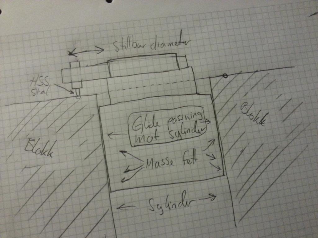

Har tenkt litt på dette med å legge pianotråd rundt sylinderen som en ekstra sikkerhet nå jeg skal lade 2bar+ Har dette noe for seg?
Har fundert litt på å lage ei verktøy til dette og har laga ei skisse på hvordan jeg har tenkt å gjøre det.
http://forum.vccn.no/img-dump/2014/11/654.jpg
Tenker å lage ei hylse som passer akkurat ned i sylinderen med en holder som jeg kan montere et HSS dreiestål som jeg sliper til den har riktig form. denne skal kunne stilles ut og inn for riktig diameter på sporet. Jeg tenker å kline hylsa inn med fett, sette den ned i sylinderen og dreie den rundt for hånd. evt. bruke en drill på lav fart.
Hva tror folk om denne løsningen? :confused:
Det verktøyet finnes allerede og det fungerer godt, men i Gr.A løste Volvo dette problemet med skjærkantspakning.
aha. da blir det vel å prøve det. pianotråd får man vel på en musikk forretning? hvor tukkk bør den være og hvor mye bør den stikke opp?
skjærkantspakning, hvordan ser den ut/ hvordan fungerer det?
Det gjør du. Endel bruker sveisetråd og trådtykkelse og oppstikket varierer. Noen foretrekker å legge tråden i topplokket og noe bruker 2 tråder. Noen ligger tråden slik at den treffer på flammeringen, andre ligger tråden så den ligger på utsiden av denne så det er mange varianter.
Skjærkantpakningen er laget i ett oppgradert, stivere og hardere materiale. Flammeringen er solid og har ett oppstikk som skjærer seg inn i alutoppen og låser seg fast.
Prisen avslører kvaliteten.
Good :)
Vil du si det er en fordel/nødvendig når lade trykker øker såpass?
Hvis man oppgraderer så topppakning ikke er det svakeste punktet lenger, så er det siket noe annet som tar kvelden :P
