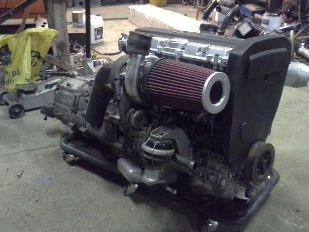

litt info om ny motor og gir.
t5 motor
h-råder
nye lager fra dodge visstnok med bedre lagerklaring
lett portet topp
glt kammer
s60r grenrør
968dyser
garrett 3076 turbo
custom innsug
spec clutch med sinter
getrag 6 trinnsboks
ellers så fulgte det med 2 komplette t5 motor (2,3 og 2,0) også en par i deler, en 740 84mod som ser rimelig jævlig utvendig.. + en haug med deler (full 740, full caddy, en ekstra henger og platten på en pick up var full på tur hjem)

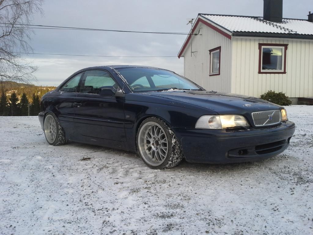

nå har jo ikke jeg innerskjermer og har heller ikke kjørt noe med dem, men som de står på bilde der så subber de ikke og går fint å svinge.. men det er
jo veldig nærme så hvis man skulle kjørt med normale dempere og fjærer så har det nok måtte blitt tatt litt opp for å unngå subbing ja.. hvis man ikke skulle hatt den pinnestiv da :P
ja gikk på en handlesmell der ja :P planen med å holde motoroppsett rimelig orginalt gikk i vasken der ja :p menmen får satse på det blir gøy :)
er bare litt baaad å kjøpe viss d kommer til å subbe noe J**** :P
hva dekk dim har du?
subbinga kommer vel til å avhenge av hvor mye senk og stivhet du kjører. og alt er jo relativt med hva man tåler av subbing :P
kjører 225/35, selv så har jeg kunne funnet på å ha det på bruksbilen.

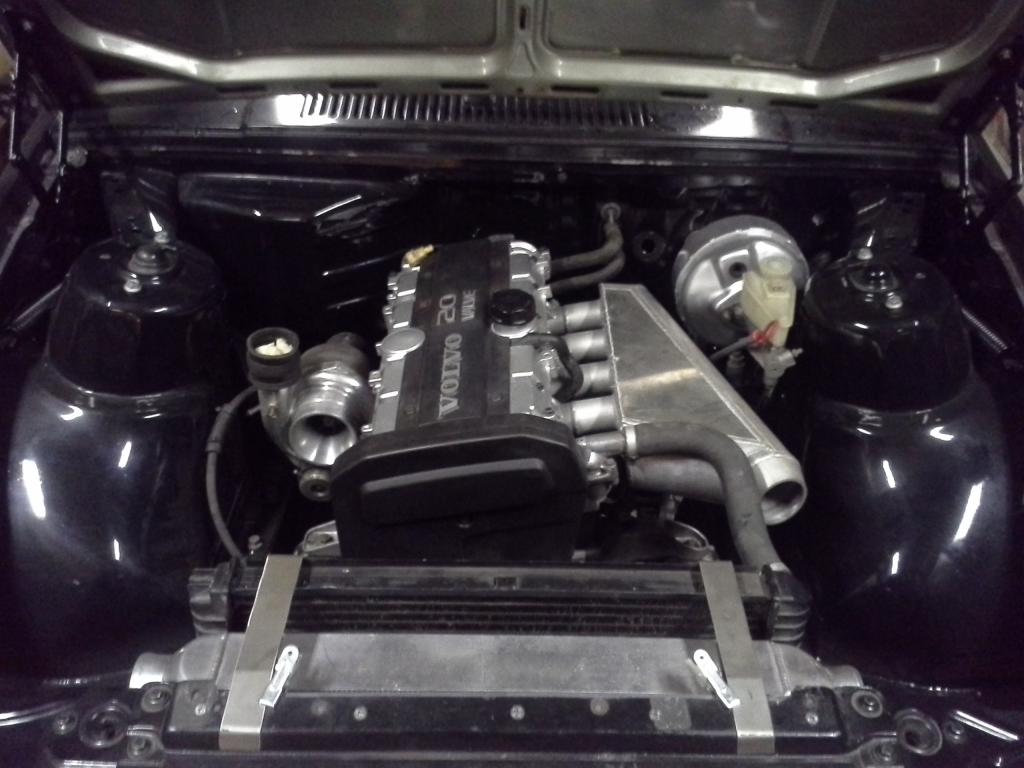

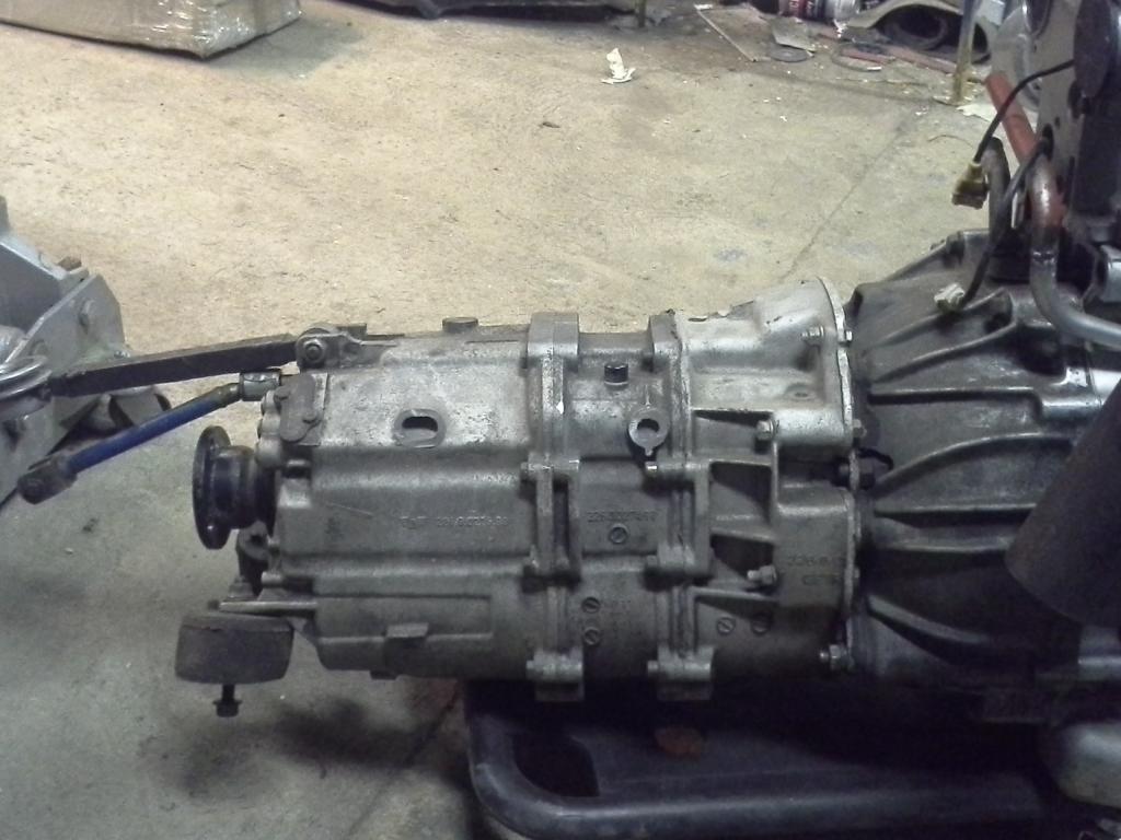

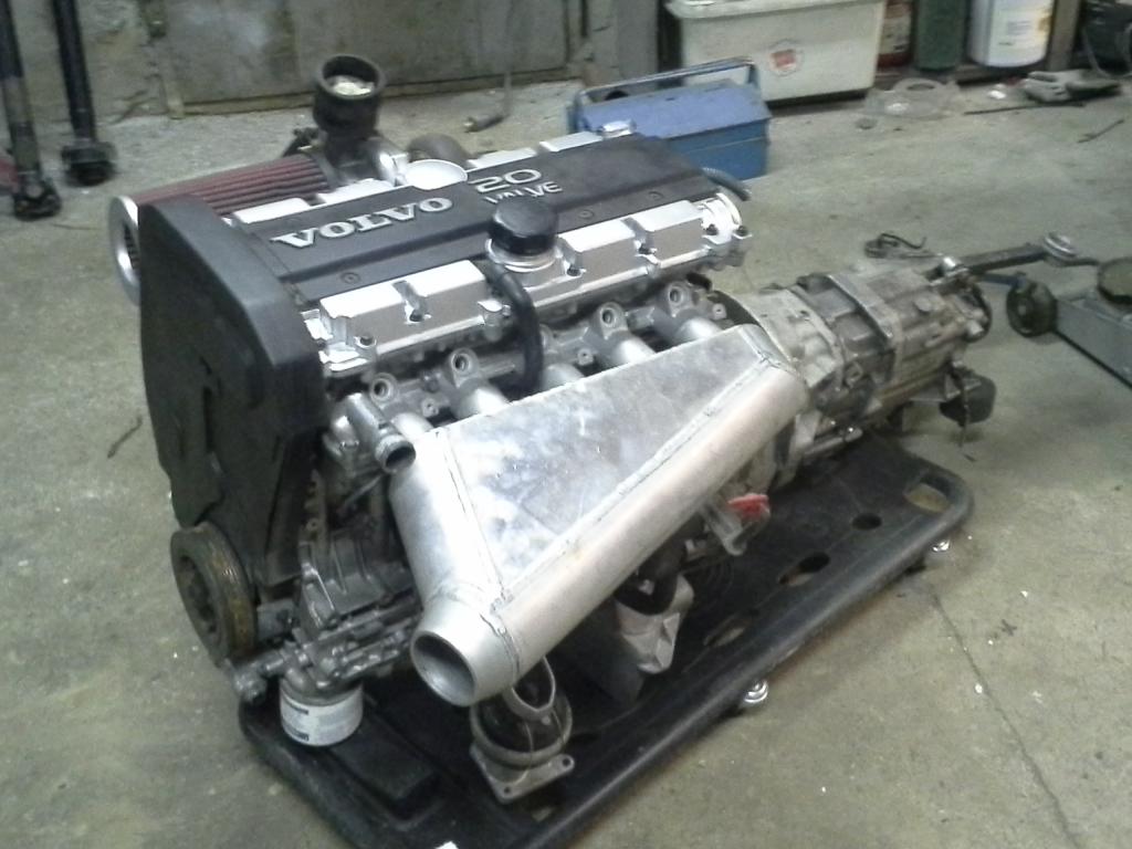

fikk ut ny motoren av delebilen idag,

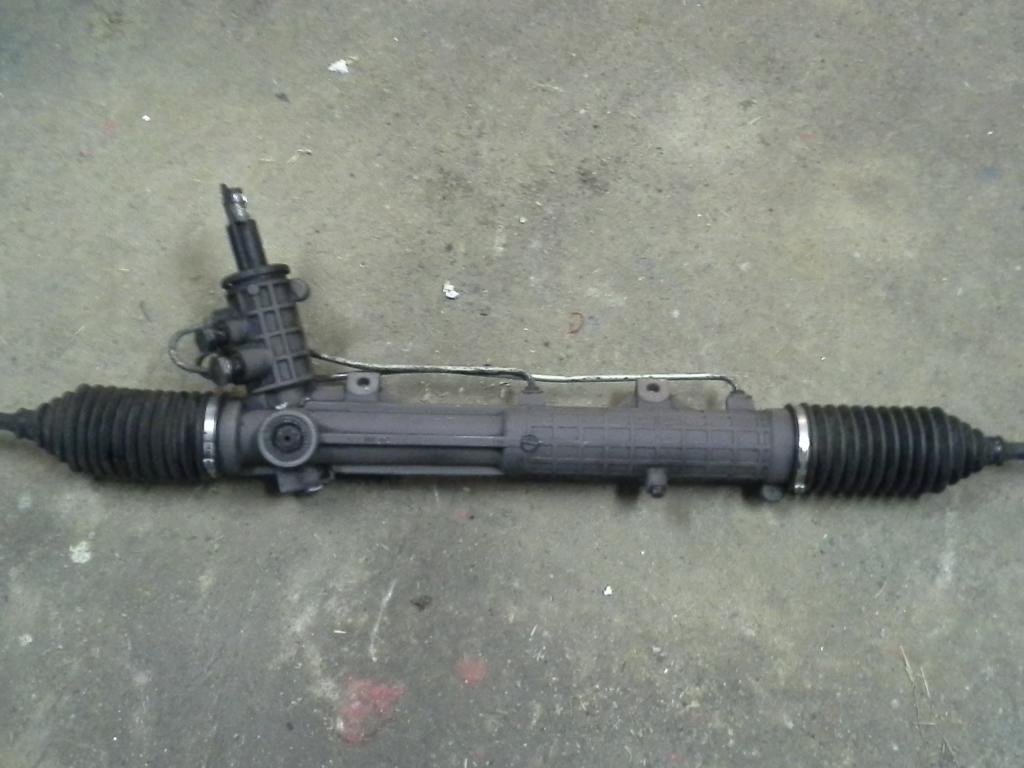

fikk ny tannstang idag, så får prøve å få inn den iløpet av helga

Getrag 226? Den stod/står øverst på ønskelisten min før jeg endte opp med en 5-trinns ZF :)
stemmer det ja :) er faktisk to slik bokser oppi verkstedet nå, broderen har en han og :P

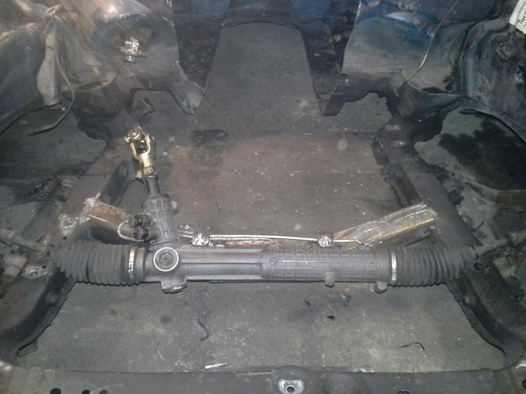

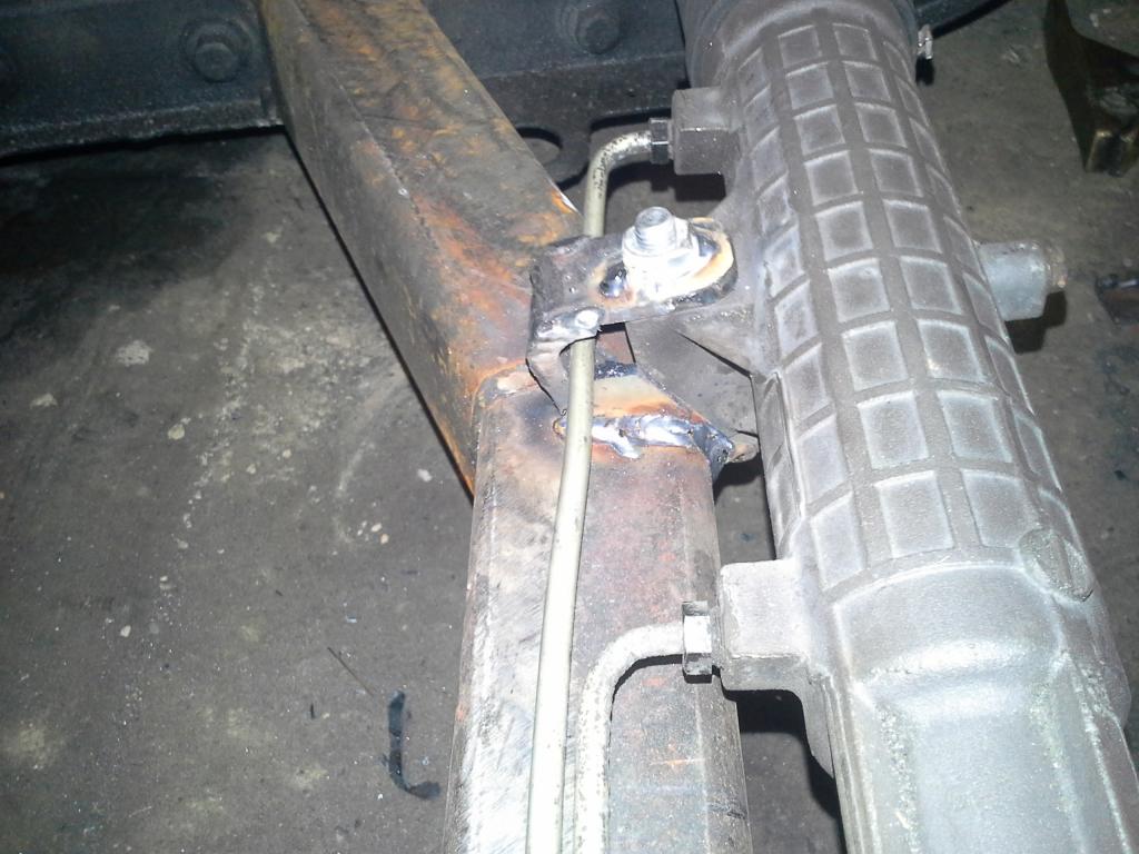

har fått inn tannstanga, måtte modifisere litt på festene men når svinger det rette veien hvertfall

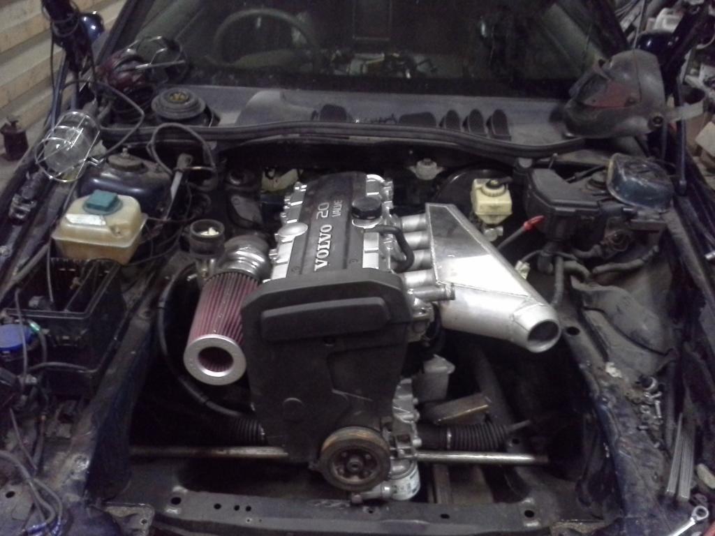

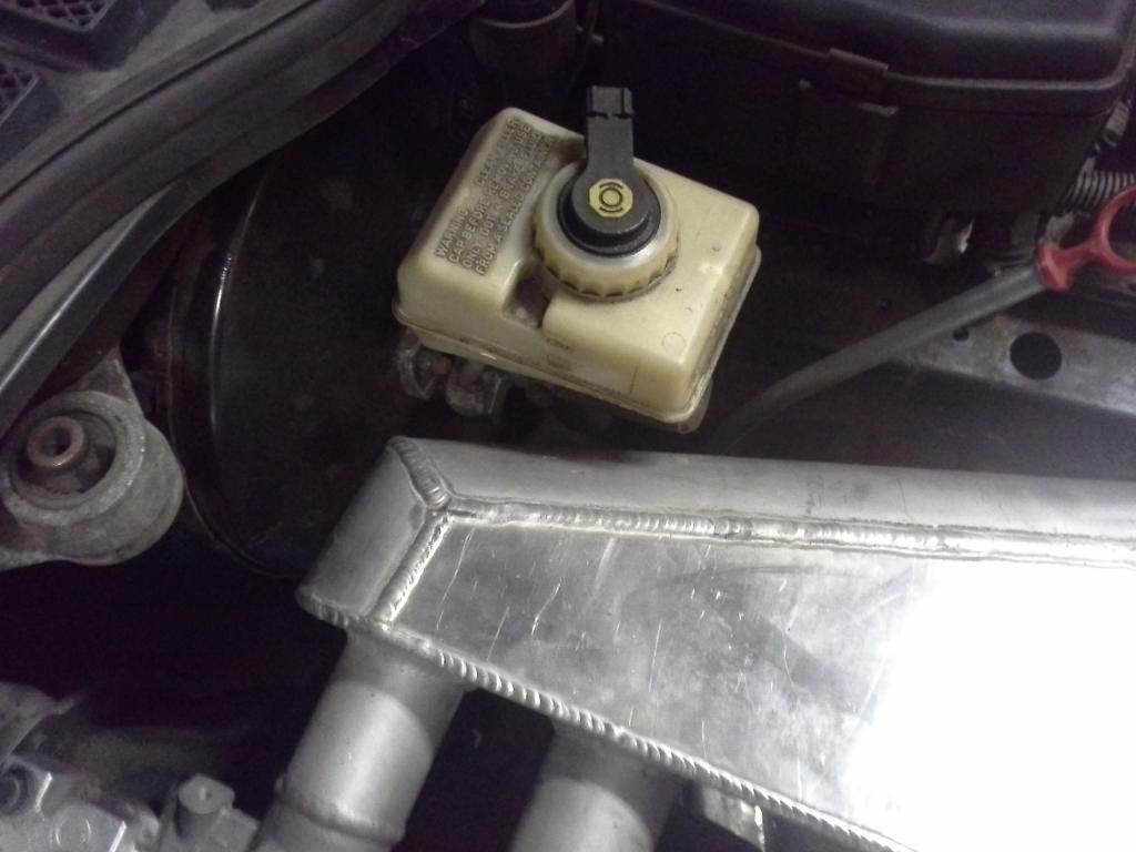

plassert bremskraftforsterkeren på venster siden og løftet inn nymotoren og det var heldigvis klaring

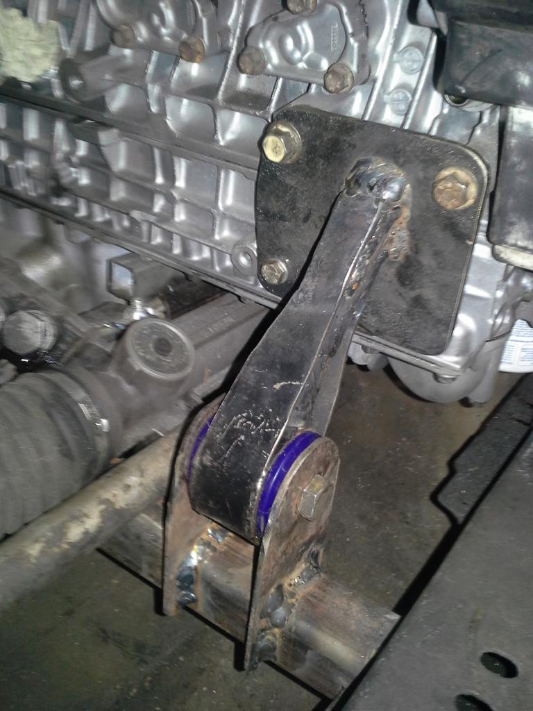

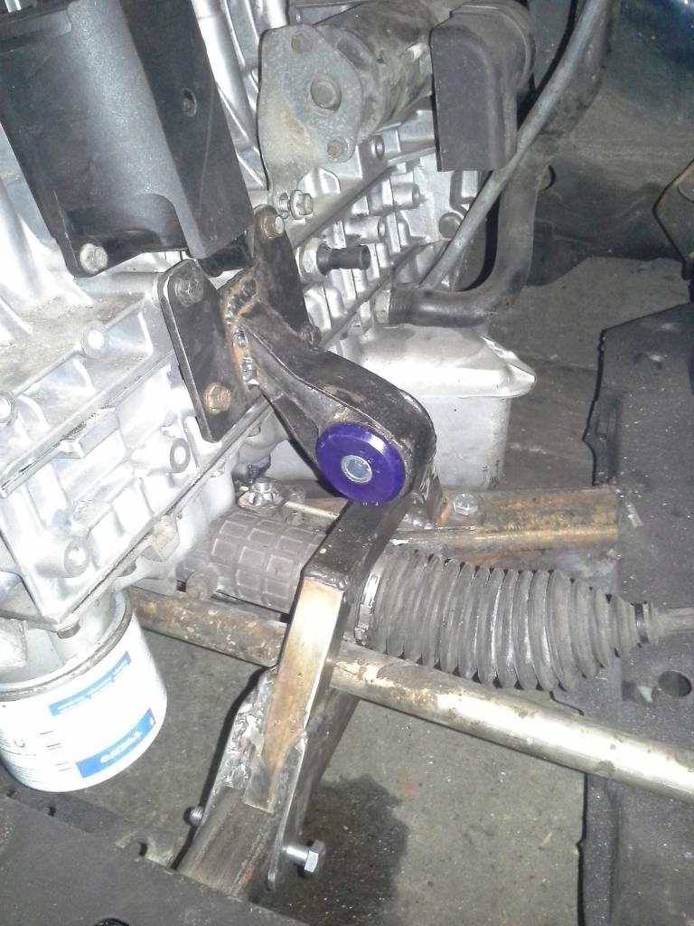

begynt på motorfester, tar det man har :P hadde nye superflexforinger liggende på hylla og nå gamle momentstag så da ble det dem. laget til en bro over tannstangen, denne blir skrudd slik at man ikke låser fast tannstanga vis man må ut me den. Røret som ligger foran tannstanga er "dummie" for stabstaget.

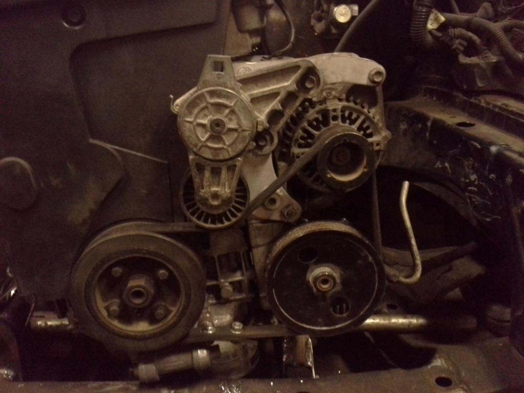

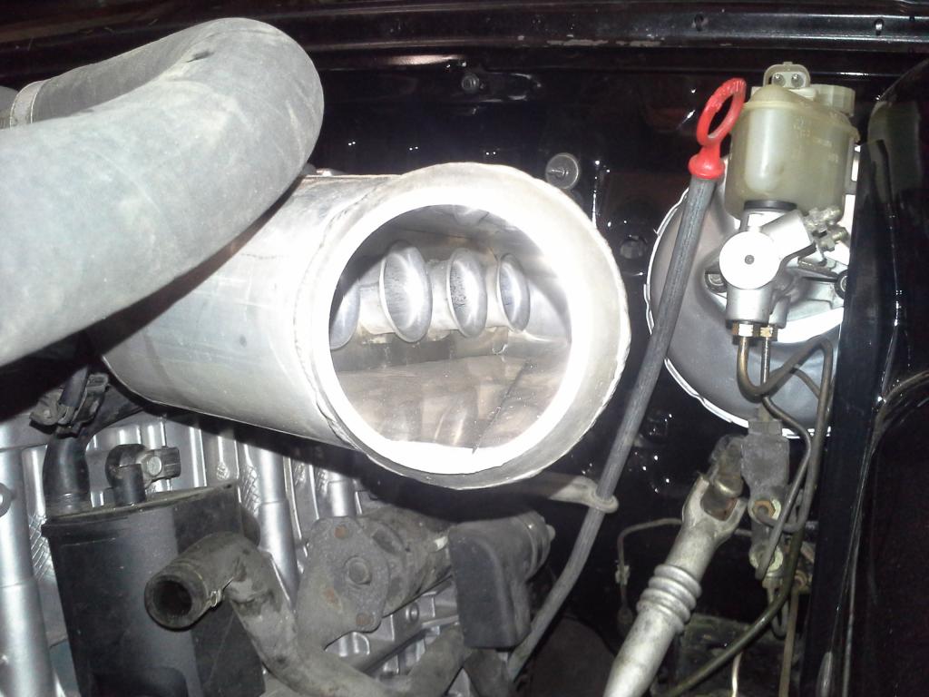

pga. innsuget så må servopumpen flyttes, laget en kjapp brakett for å se hvordan det ville bli, samt flyttet strammeren. Er det noen som har noen innvendinger eller bedre tips? skal selvfølgerlig bruke en reim uten bolter ;) man får kjøpt slike reimer i valgfri lengde? lengden nå er 1010-1020mm

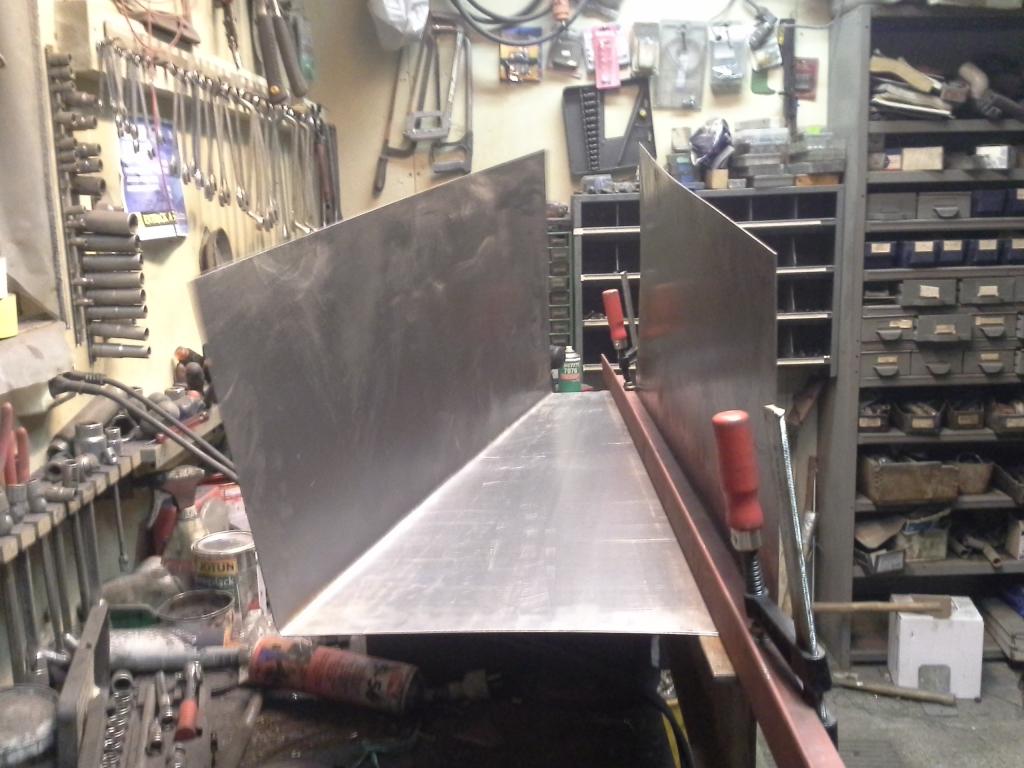

begynt på girbokstunnel, ja har vært kjekt med ei skikkelig plateknekke men :P

Andersson steel & speed selger ferdige brakettar til og flytte servopumpa ned:)Trur ein får med alt utenom løpehjul, men han veit ka løpehjul og reim du trenger..Meiner han tok 1000kr for eit sett med brakettar:)Så send ein mail til han og høyr

sendte mail til andersson og fikk til svar.
Tjena!
Vi har gjort några sådanna fästen efter ett fäste jag gjort på min egen bil.
Men jag tycker inte att det är en perfekt konstruktion med spänningen av remmen så därför har vi aldrig lagt upp den som produkt.
Sen har vi inte fortsatt uveckla det pga att man istället kan ta el-servo från nyare volvobilar.
Med vänliga hälsningar,
Andreas Andersson
Andersson Steel & Speed
ja nå var det vel ikke akkurat å lage braketten som var problemet eller, men er det noen som har kommentar om det vil være fungere greitt eller om man skal finne på en helt annen plassering av strammeren.
el. servo er oppe til vurdering men saken med dynamo og strammer vil være den samme med plassering.. noen ideer?

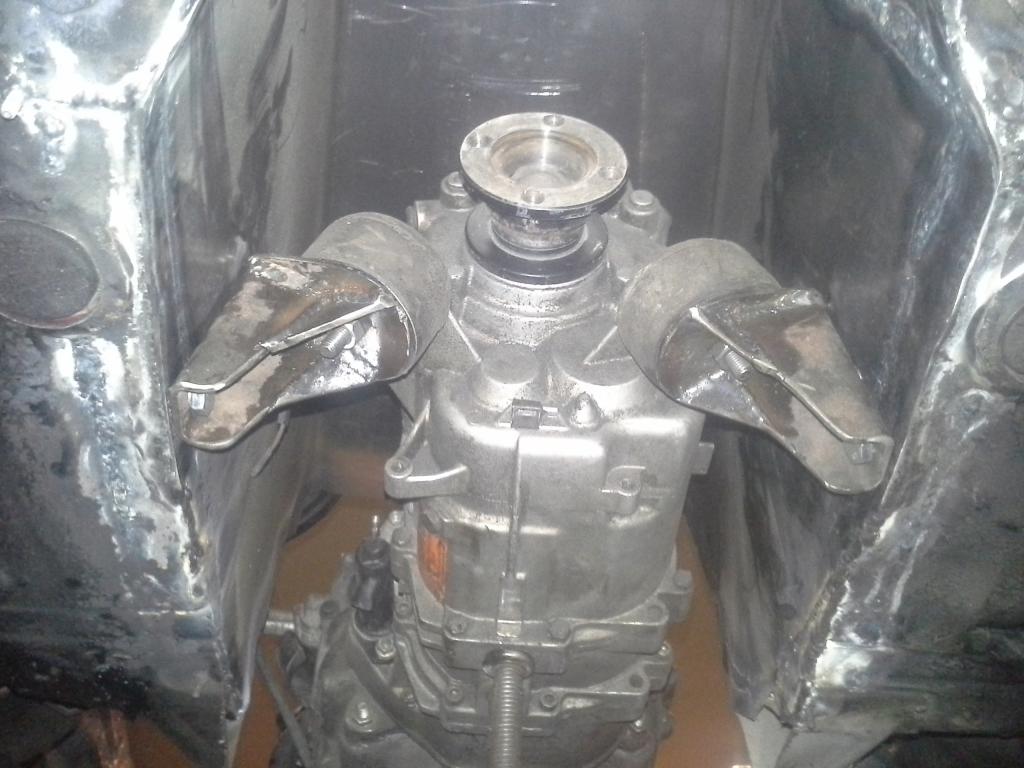

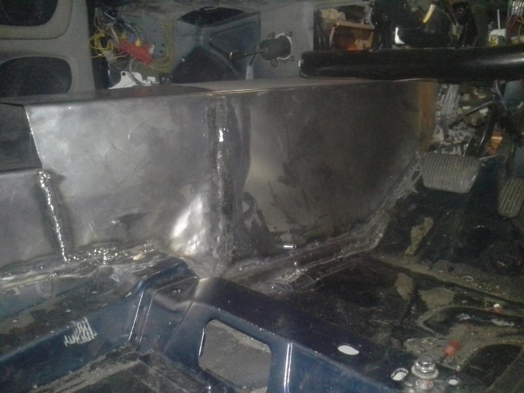

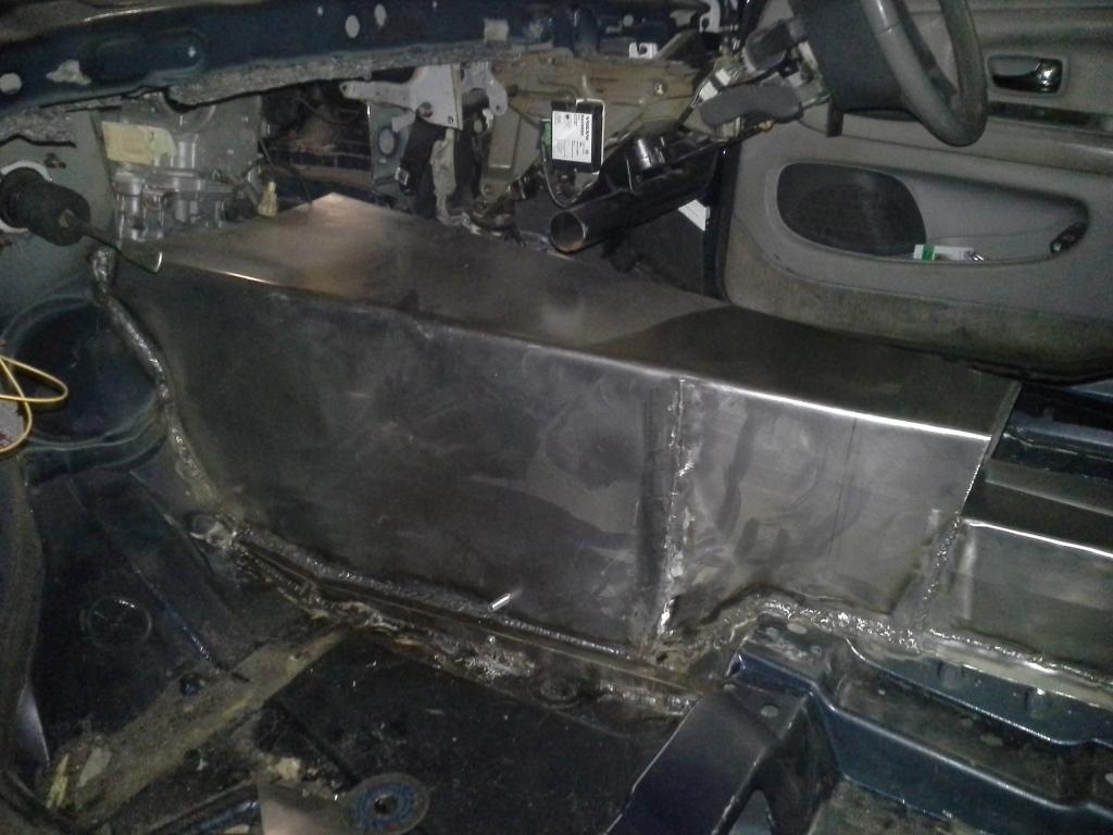

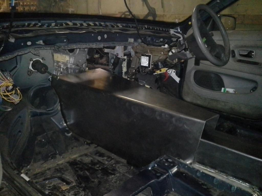

har sveist inn girbokstunnel, lagt inn firkantrør i bunn for forsterking og til å ha noe å feste girboksfester i. ikke helt ferdig med tanke på spakstell plassering og avsluttingen der.
http://forum.vccn.no/img-dump/2014/03/1643.jpg
http://forum.vccn.no/img-dump/2014/03/1644.jpg
laget til girboksfester som skrues fast i siden på girbokstunnelen, en skru igjennom firkantrøret og en over, legger på en ekstra forsterking inne i cupen til den øverste skruen.
lage det slik for skal legge eksosen under girboks og mellomaksling.

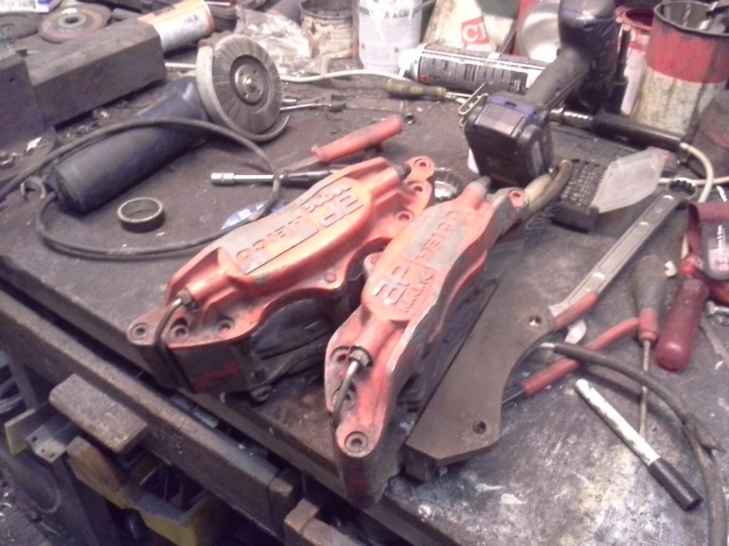

ellers fått tak i AP racing bremskalippere med adaptere.
http://forum.vccn.no/img-dump/2014/03/1646.jpg
mangler da bare klosser og skiver, er vel ingen som har noe slikt liggende så må ta kontakt med AP racing
eller vet av andre skiver som passer med tegningen de har her.
http://www.apracing.com/Drawings/P16001.pdf
Bakskiver fra S60R da? De er 330x28mm Men vet ikke om det er nok innpress på de til at hjulene dine passer.
ja med de mål har funnet på s60r bakskivene så er de 9mm for "lave". kan nok bli trangere til felgene ja og må shimse ut adapterne/kaliperene tilsvarende igjen. finner ikke bedre løsning så går jo det å men..
orginal Ap racing skiver blir nok uaktuelt ettersom prisen ifra kollevold er 4950 per skive...
foreløpig ligger s60r bakskiver med de modifikasjoner det trengs for å få på de best an, hvis ingen har noen bedre tips.
Med hvilke skiver og på hvilken bil brukte forrige eier disse kaliperene da?
