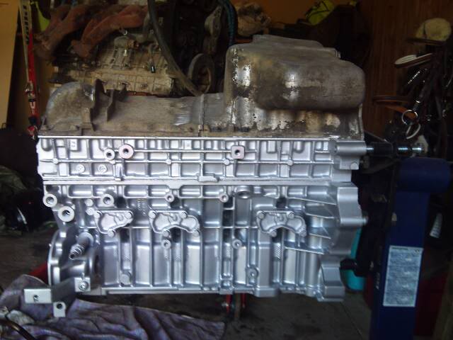

Da er det en liiiiiiten uppdate igjenn.
Momentstagg:

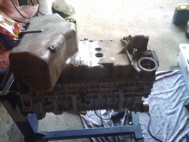

Bunnpanne. bare kortet inn, klar for sveising:
http://forum.vccn.no/img-dump/2010/05/1405.jpg
http://forum.vccn.no/img-dump/2010/05/1406.jpg
http://forum.vccn.no/img-dump/2010/05/1407.jpg

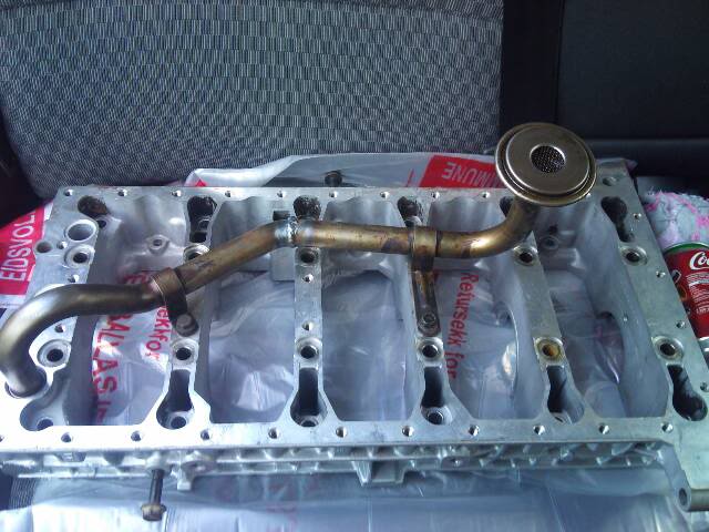

Da er det oljepickuprør som står for tur for det må vell også innkortes :)
Ser bra ut :).
I dag har jeg korta inn olje-røret. vart heeelt perfekt :)
Noen som har oppskrift/bilder på hvordan jeg skal modifisere vannrøret?? prøvd å søke litt på google. veit jeg har sett før, men finner selvfølgelig ikke igjenn en dritt :P
få tak i ett fra en 960 sekser og kort det inn har jeg hørt, men det må noen andre bekrefte.

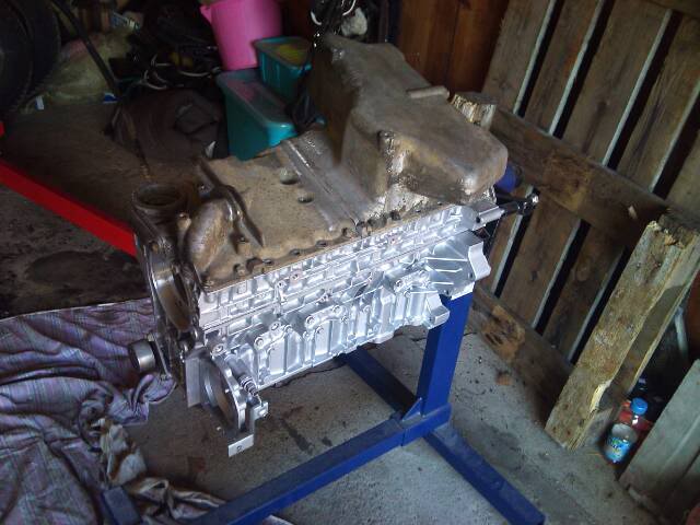

Da har vi en aldri så liten uppdate igjenn!

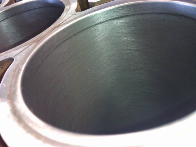

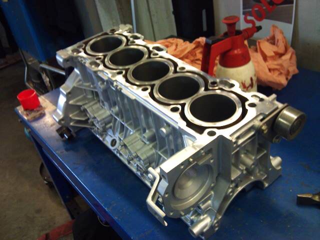

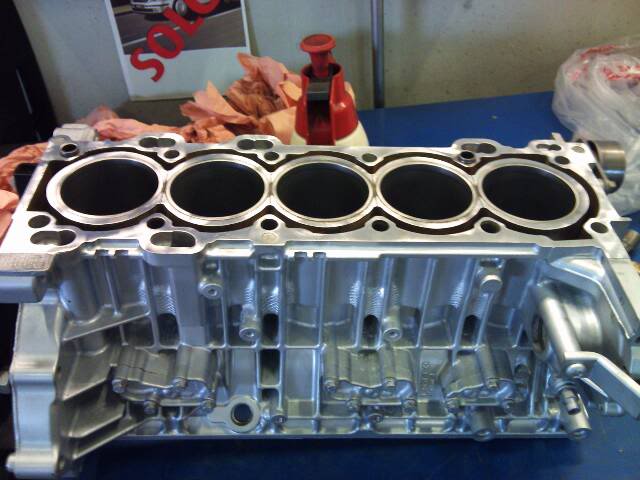

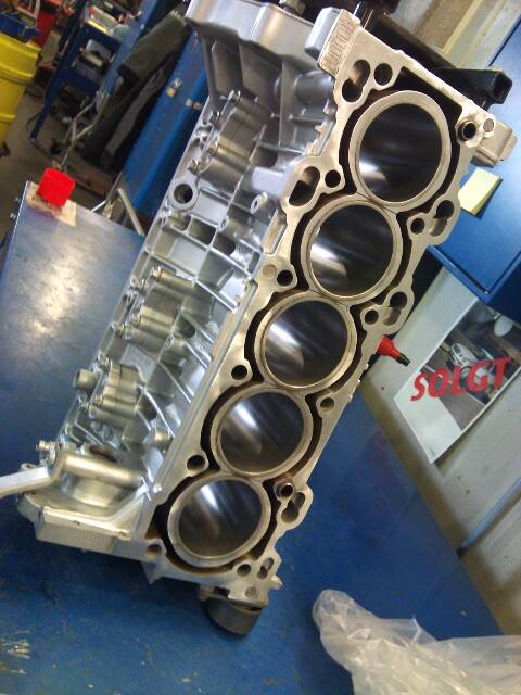

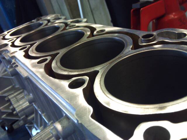

Har korta inn oljepickuprøret, pressa ut foringer i hele bakstillinga så det er klart for lakkering. så har jeg hona blokka :-) Er en liten slitekant der.
http://forum.vccn.no/img-dump/2010/05/1565.jpg
http://forum.vccn.no/img-dump/2010/05/1566.jpg
http://forum.vccn.no/img-dump/2010/05/1567.jpg
http://forum.vccn.no/img-dump/2010/05/1568.jpg
http://forum.vccn.no/img-dump/2010/05/1569.jpg
http://forum.vccn.no/img-dump/2010/05/1570.jpg
syns ikke den var så liten at det gjorde noe jeg da :p hadde jeg brukt så mye tid på en bil hadde jeg fått vekk det der så fort som mulig sånn at jeg hadde slept ras seinere, men det er min mening bare :p
Det er nok ingen fare. De kaller det bare for en "skyggekant", får vel ikke tak i den med neglen heller?
Må nesten takke deg for bildet av pickuprøret.. Nå skjønte jeg plutselig alt.. :p
Men den slitekanten så slettes ikke bra ut.. Men om du bare skal bruke motoren i godkjenningsøyemed er jeg enig med deg..

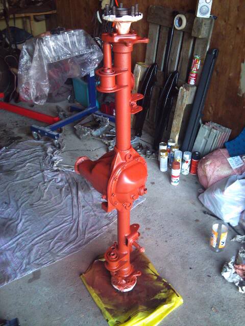

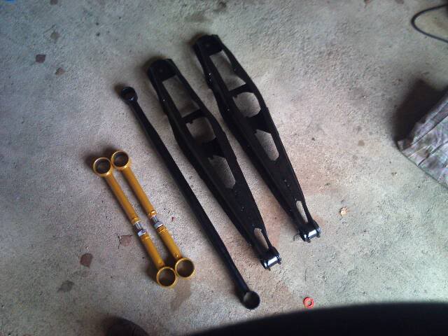

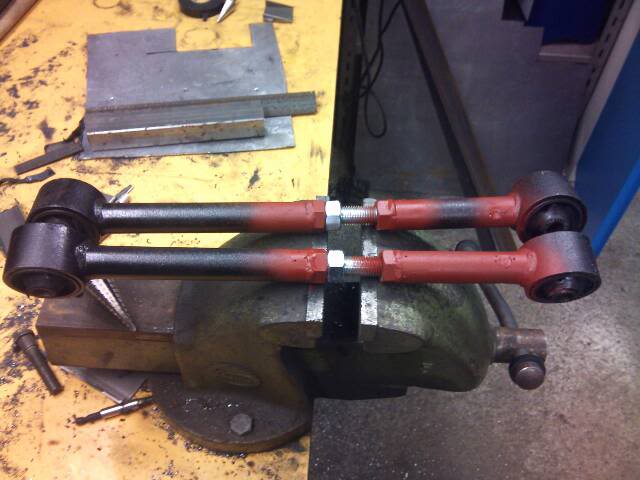

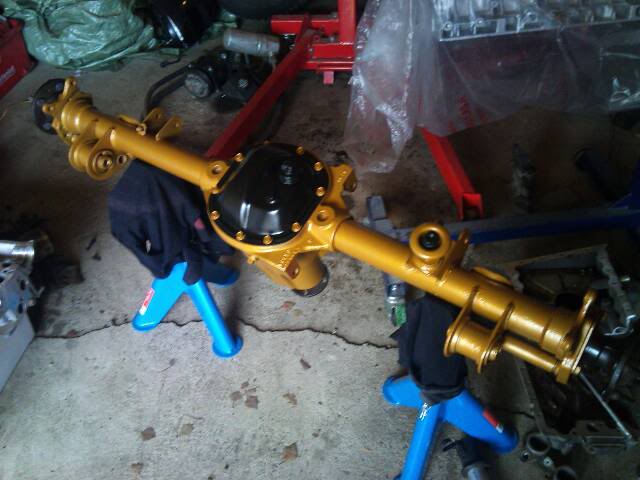

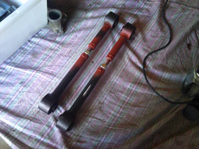

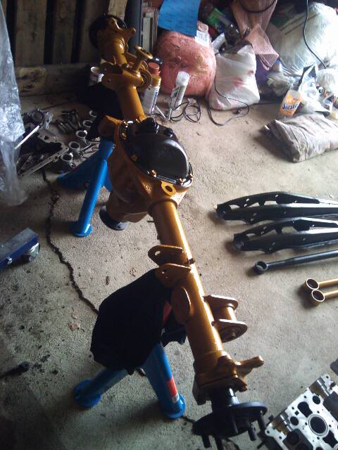

Da er jeg ferdig med å lakkere bakstillinga. vart litt spesiellt men :)
Fargen på bilen blir nok svart istedenfor blå :)
Grunnet:
http://forum.vccn.no/img-dump/2010/06/66.jpg
http://forum.vccn.no/img-dump/2010/06/68.jpg
http://forum.vccn.no/img-dump/2010/06/70.jpg
http://forum.vccn.no/img-dump/2010/06/72.jpg
Noen meninger? :P
