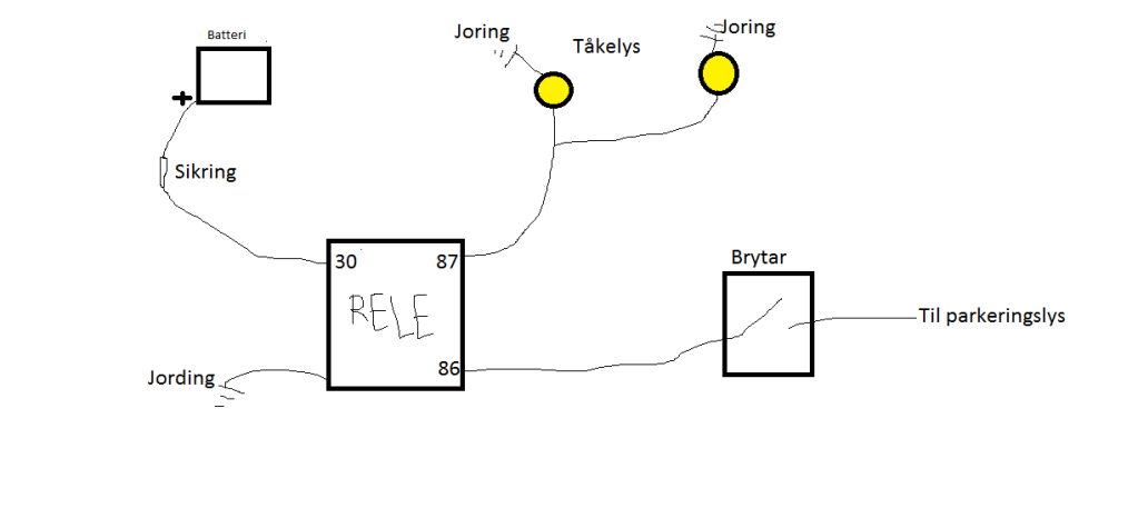

Ja, du tar styrestraum frå ledningane som går til parklysa sånn at tåkelysa ikkje kan lysa utan at parklysa er på, for sånn er visst reglane:p So går den ledningen inn i bilen, til ein brytar og vidare til der det står 86 på releet. Når det kjem straum inn på 86 på releet vil tåkelysa lysa:) Det vil sei at parkeringslysa må vera på i tillegg til brytaren.
Her er koblingsskjema:
http://forum.vccn.no/
Der som det står "til parkeringslys", skulle det eigentleg stått "frå straumstelar på ledningen til eitt av parkeringslysa". Og so har eg gløymt å skriva 85 nede til venstre på releet, men den ledningen som går til gods (jord), skal inn på 85 på releet.
Håpa du skjønnar sjølv om det var dårleg forklart:p
