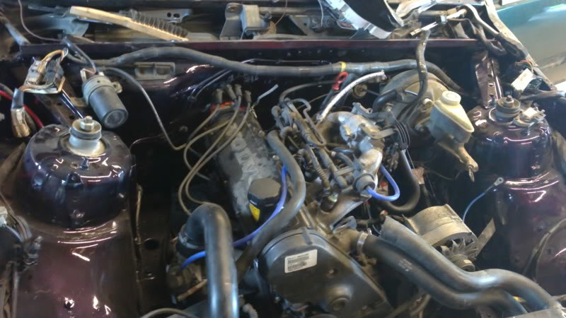

Begynner å danne seg i motorrommet nå:
http://forum.vccn.no/img-dump/2010/08/2572.jpg

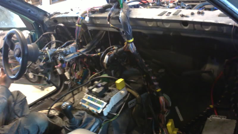

Mye rot under dashen ennå da:eek: :
http://forum.vccn.no/img-dump/2010/08/2573.jpg

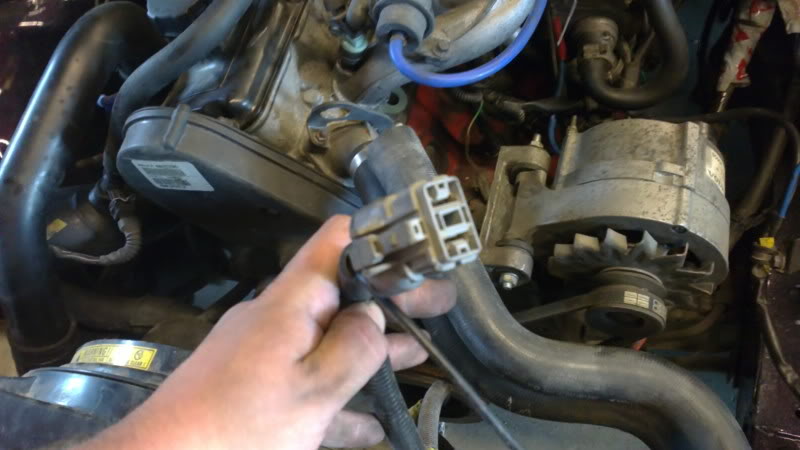

Hva er dette? går nesten 2 meter lengre frem en bilen er:p. Går i samme ledningsstrømpa:

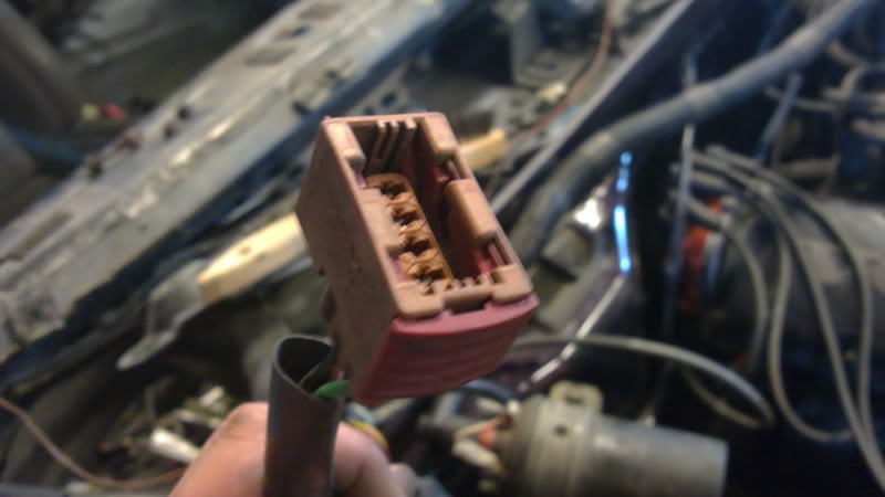

Er dette Lambdasonden kontakten? den er ikke lik lamdasongen:confused::
http://forum.vccn.no/img-dump/2010/08/2575.jpg

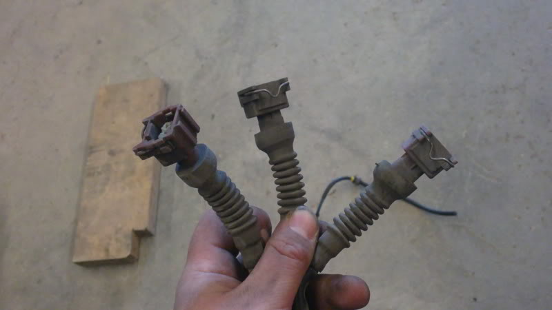

Dette er kontakten til El vifta. hvor finner jeg kontakten i ledningsnettet. finner den ikke..:
http://forum.vccn.no/img-dump/2010/08/2576.jpg

Ser ut som det er kontaktene til de 3 pressostatene som sitter på AC condenseren. Altså kontakt for overtrykk og høy/lav styring til elvifte.
Det er nye typen lambdasond plugg. Lambdaen din har nok gamle typen hvis den ikke passer (en kontakt + en ledning med kabelsko). Du bør skaffe en lambdasond som passer pluggen din da det muligens kan sitte noe motstandsgreier i pluggene, men ikke nødvendigvis.
Den skal inn på en liten releeboks til elvifta som skal sitte i motorrommet. Så skal det to plugger fra elnettet inn på den. En til plussen fra batteriet (må muligens legges opp separat) og en liten kontakt fra elnettet som styrer høy og lav hastighet fra ECU og AC.

Stemmer at du ikke trenger kontaktene til pressostatene.
