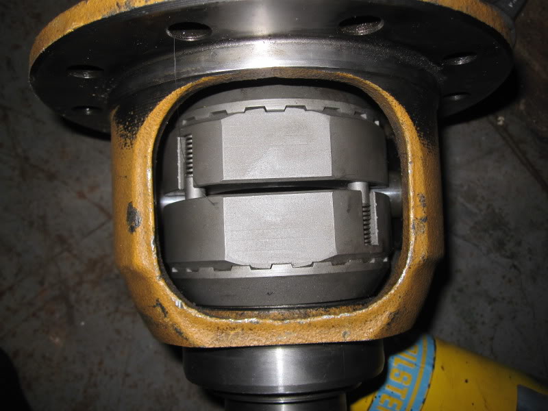

har puslet litt igjen nå, montert lockern sammen og kontroll målt og jeg sier meg fornøyd med måla :)
http://forum.vccn.no/img-dump/2010/05/1171.jpg

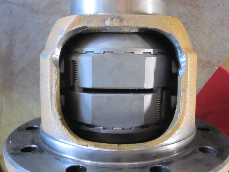

her ser dere at huset er slipt ut :) grunnen til det er at man får ikke inn delene uten å slipe bort litt.

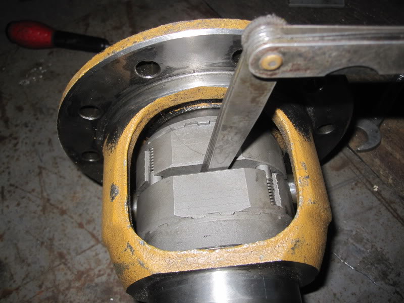

siste kontroll mål :) målene var fra 3,57mm-4,17mm og jeg fikk beskjed om å legge med nærmest mulig 3,57mm for at det skal gå skikkelig i inngrep. er man nær 4,17 og over er det en sjangse for at drevene raper over. målet jeg fikk var 3,60mm å det var trangt å få inn ;)

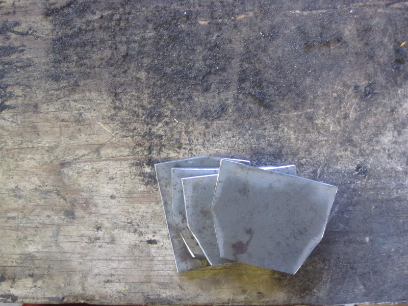

braketter til demper innfestning bak. får borre hull og tilpasse de en dag :)
