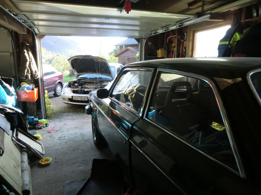

Først litt bilde av korleis bilen står no og har stått gaske lenge. Den står over ei lito smøregrav på ca 1 gonge 2 meter som ikkje er djup nok, og nesten ut med veggen i garasjen. Og der har han stått lenge no. So eg har jekka han litt opp for å sleppa å bøya meg so longt ned når eg jobbar.

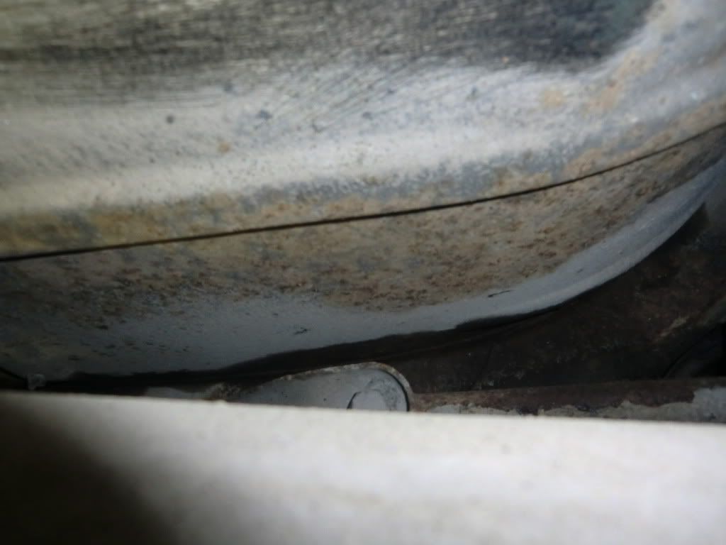

Ellers på bilen er det ein del skadar av denne sorten som skulle vore tatt før det blir verre
http://i1226.photobucket.com/albums/...7/CIMG3434.jpg
Det beste er vel å sandblåsa dei, men eg har ikkje tilgong på sånt utstyr so me får sjå korleis det blir gjort.
