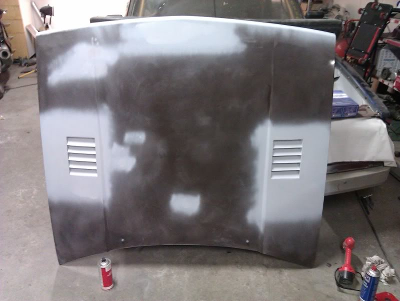

Har sparkla færdig panser, lagt på et lag primer som jeg skal finslipe i morgen.. Så er det klart til lakk!

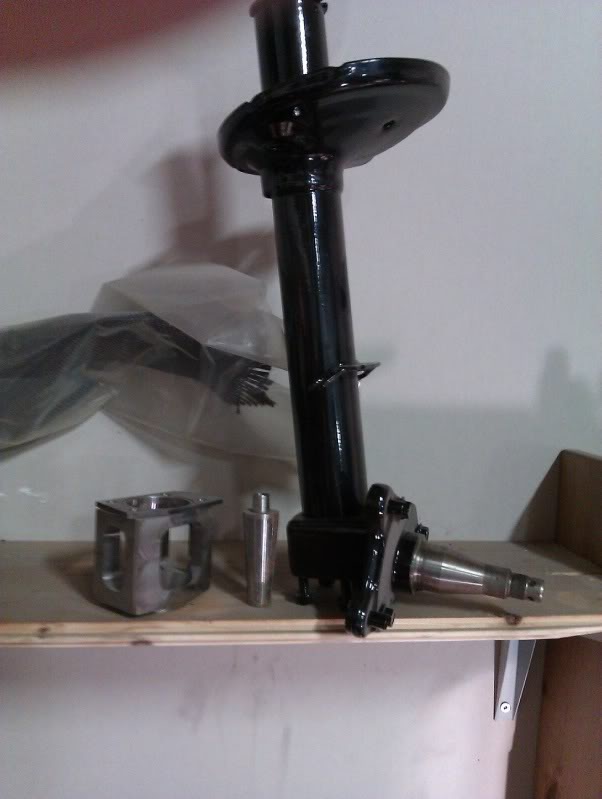

Er usikkert på om jeg skal koste på coilovers med en gang eller om jeg skal bruke orginale fjærbein med r-sport demperne ei stund til.. har alt skaffet og brennlakert ei hel forstilling.. Har også fått laget senkeblokker til fjærbein og styrestag, senker 7cm..

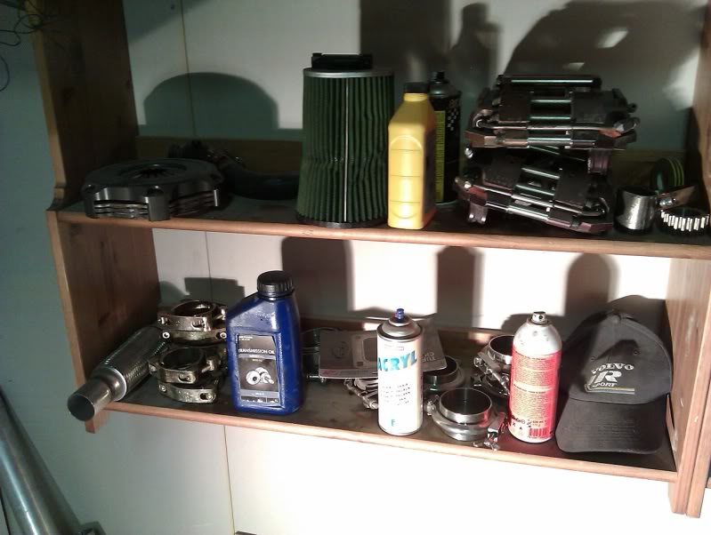

Bremsekaliperne som skal foran på 242n ligger i hylla å venter sammens med klutsj og noen koblinger til trykkrørene.. (v-band med pakning)

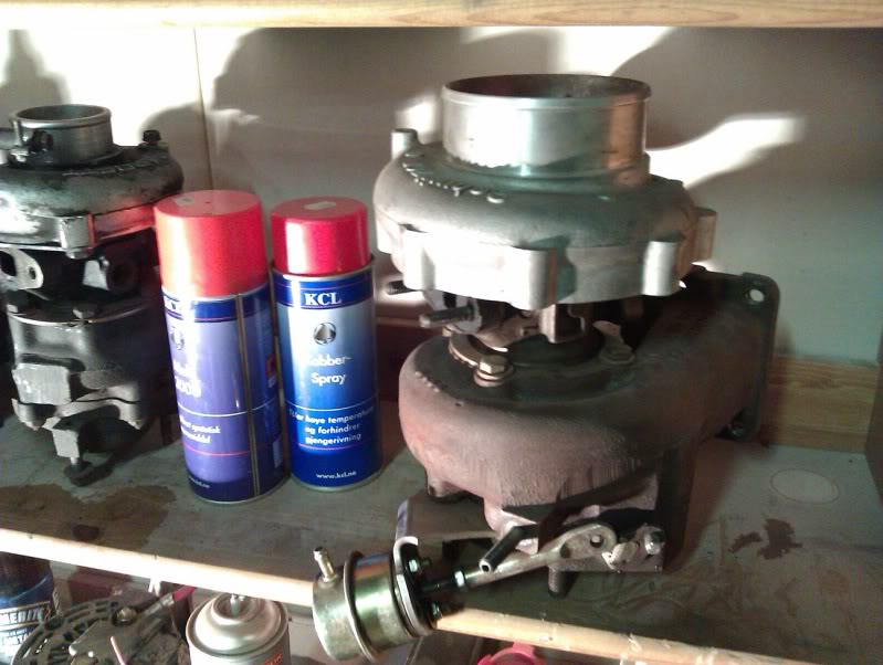

og det aller heligste.. switcher s300 :D Skal ta av eksoshuset å frese vekk wastegaten.. kjører ekstern!
http://forum.vccn.no/img-dump/2011/02/1498.jpg
herlig turbo, klarer vel kansje å spinne bakhjulene litt da om du får noe fart i den? :p
deven den truboen virka svær! men sålenge du klare og fylle den er de jo bare gull:P
noe specs om den?
en skulle tru det ja.. har stått på bilen til en kjenning (i 12 mil).. han bremsa 327hk 720nm på hjul på 3300omdr! lada 2,7kg på 3300! relativt bra respons av en 700hk turbo det??
Motoren var en b230 2,5 16v og turboen ble bygget av GIK for å passe et b230 16v oppsett!
