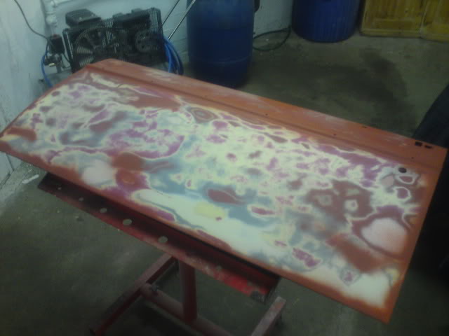

Fikk slipt og sandblåst panseret og en skjerm idag, så nå er i hvert fall panseret nesten klart for lakk innvendig.

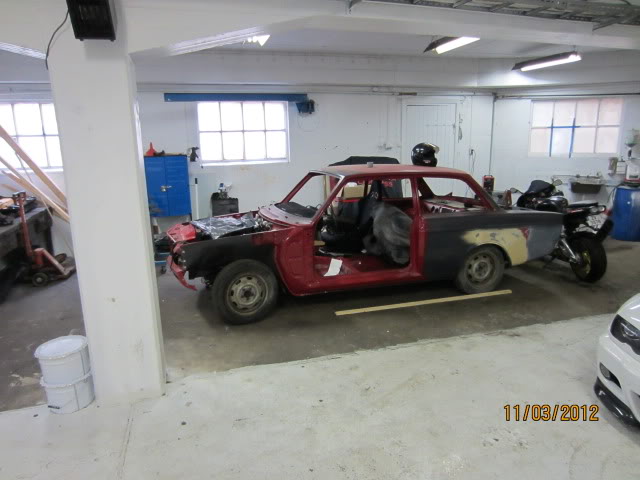

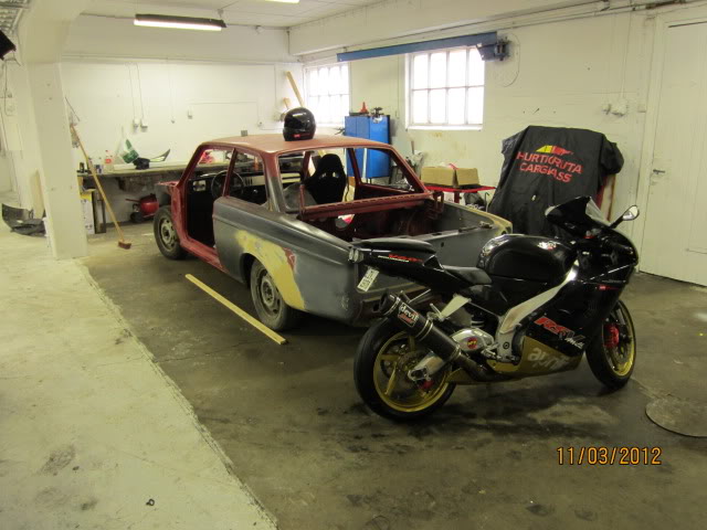

Sånn går nu dagan:

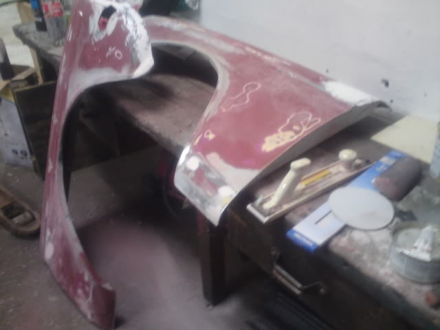

Er det gamle typen 140-framskjerm med lav hjulbue som ligger på benken der? Sjelden vare i såfall... Blir spennende å følge med videre på prosjektet :-)
Stemmer det, har to par! ;) Verdt å legge litt jobb i å redde dem i stedet for å bare sette på vanlige.

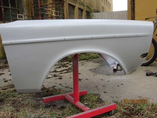

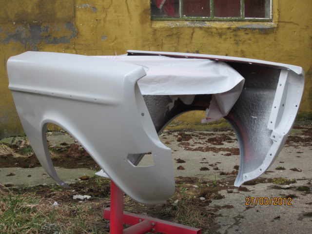

Fikk pusset ferdig framskjermene og lagt på fyller idag. Finner sikket noe smått som må korrigeres, men ser stort sett greit ut.
Fant dessuten ut at det er dyrt å glemme å handle der man har prosenter før de stenger. Gikk tom for grunning, så måtte innom ei malersjappe og hanke med meg en burk med 1K Glasurit-grunning til den nette sum av 319,-.
