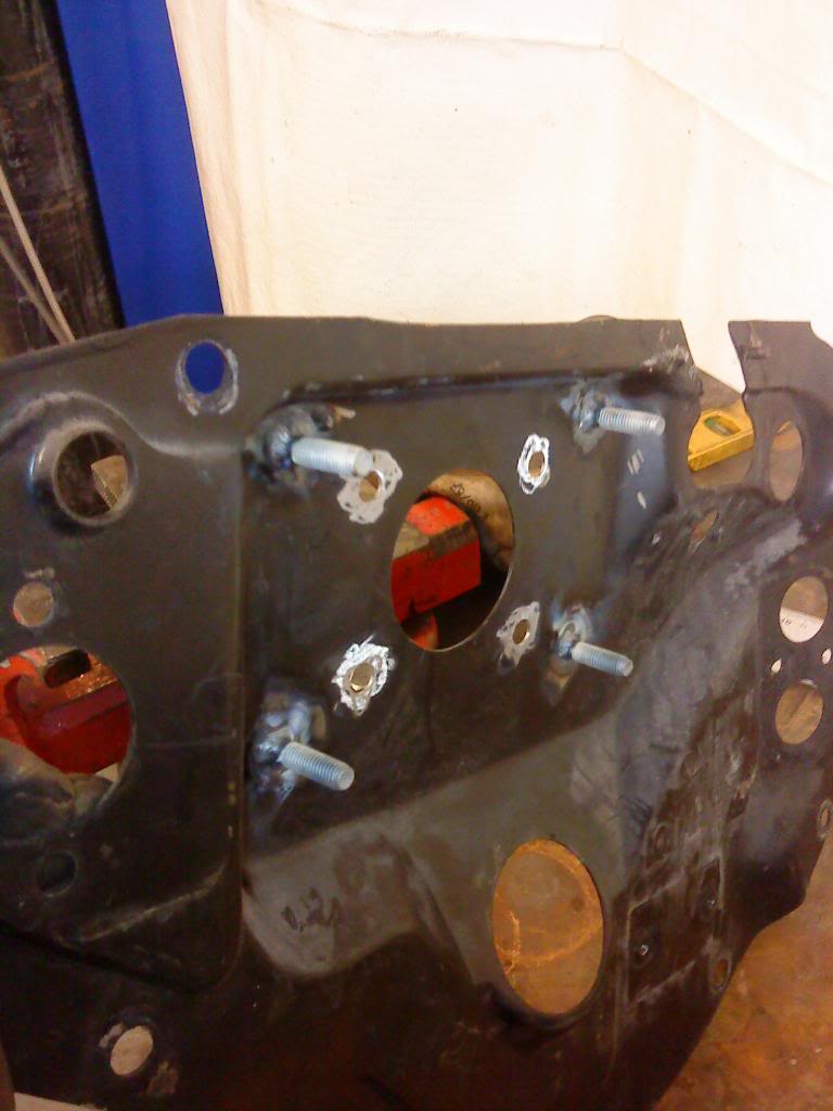

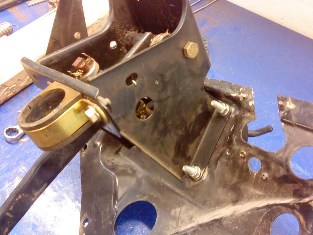

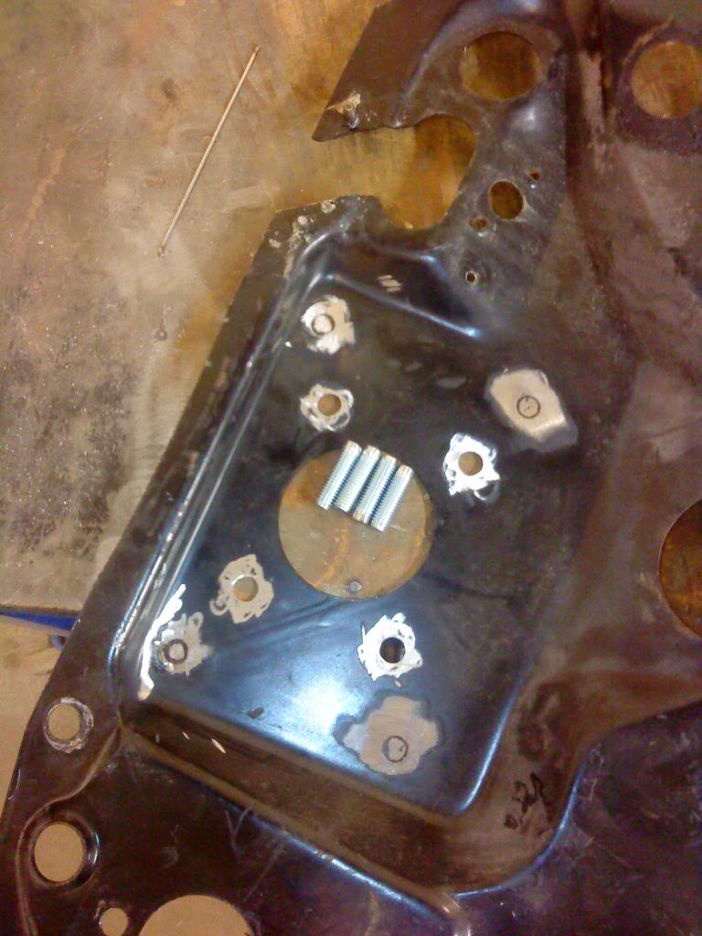

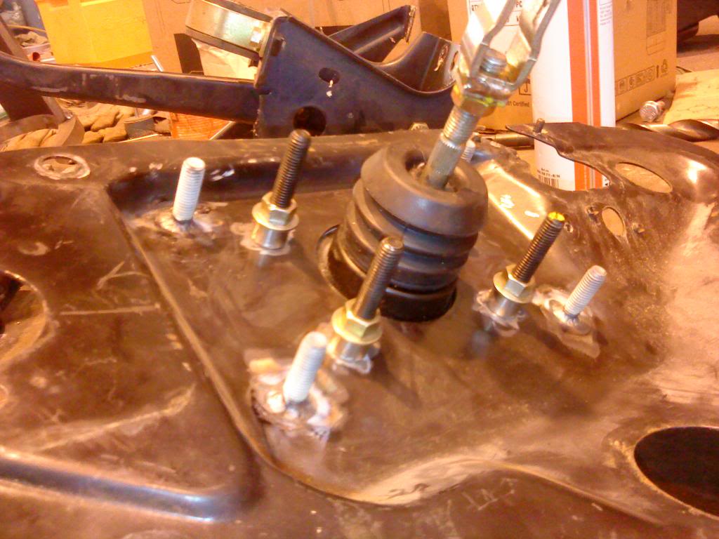

Bilder av det lille eg har gjort vertfall!Merka opp kor pedalstellet skal stå og laga til boltar
http://forum.vccn.no/img-dump/2013/06/996.jpg
Sveist på boltane
http://forum.vccn.no/img-dump/2013/06/997.jpg
Dreia rustfrie hylser til BKF boltane og montert den
http://forum.vccn.no/img-dump/2013/06/998.jpg

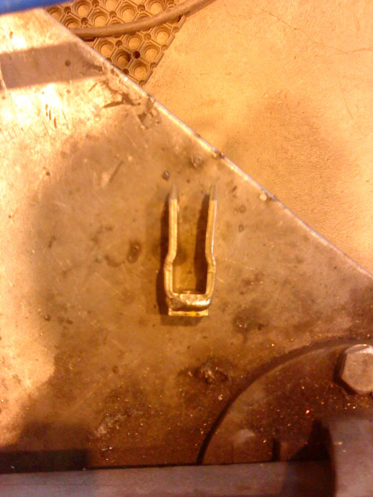

Utvida gaffelen eit par mm
http://forum.vccn.no/img-dump/2013/06/999.jpg

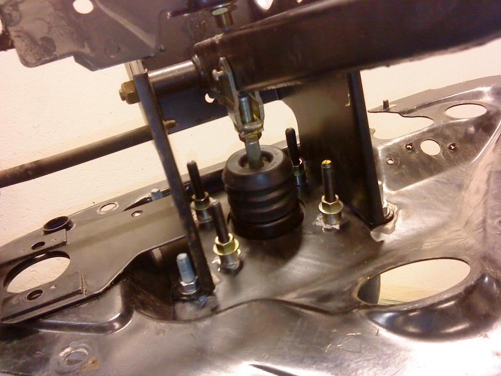

Montert pedalstellet
http://forum.vccn.no/img-dump/2013/06/1000.jpg
Slik blei det:)Einaste som manglar no er og kappe bolten som gaffelen står på litt, den tar i pedalen no

Flott arbeid som vanlig :D

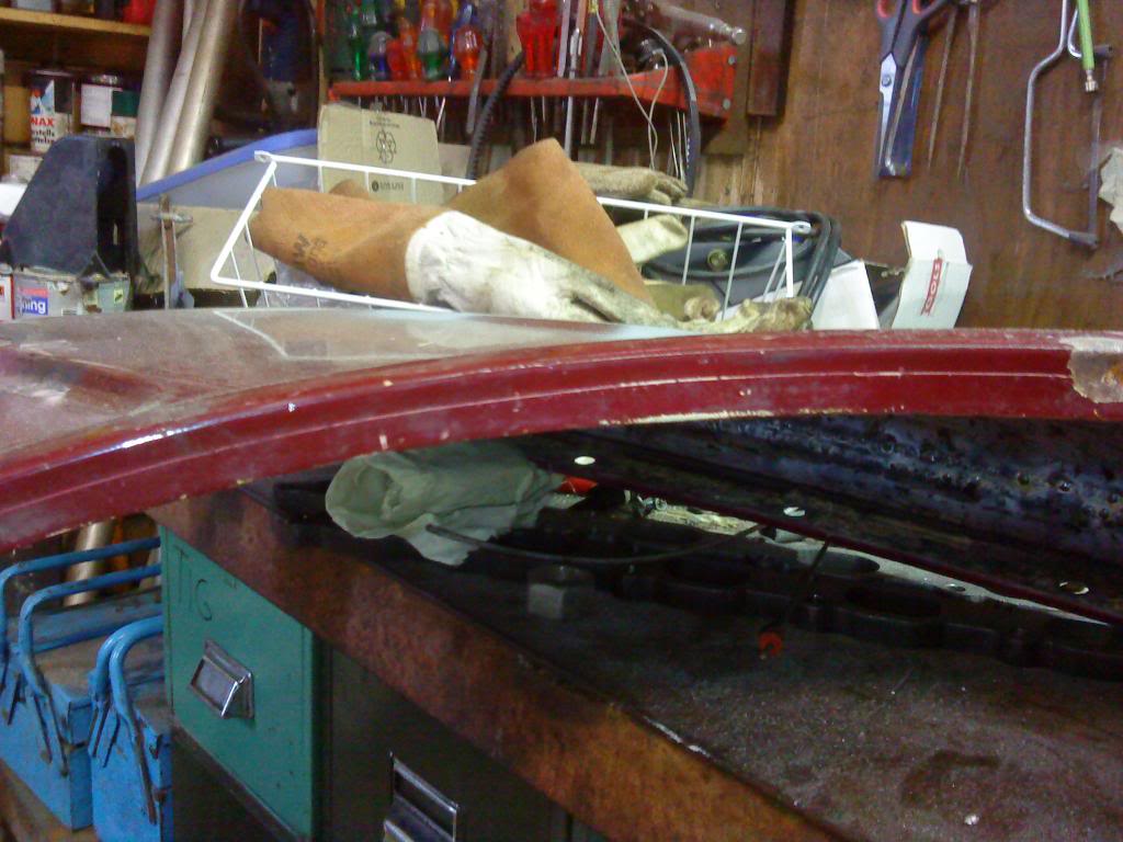

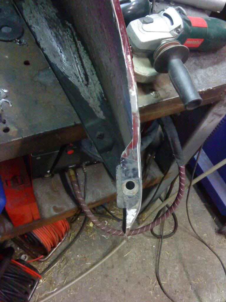

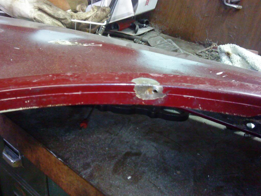

Merka opp eine framskjermen til litt trimming av kanten
http://forum.vccn.no/img-dump/2013/06/1094.jpg

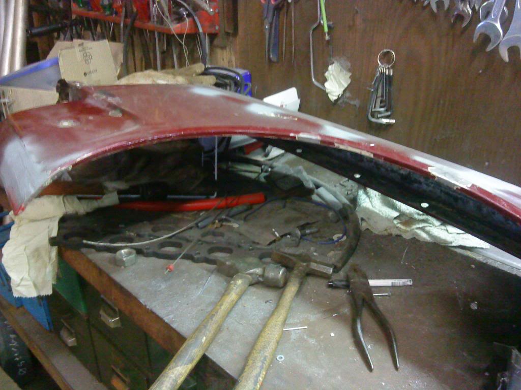

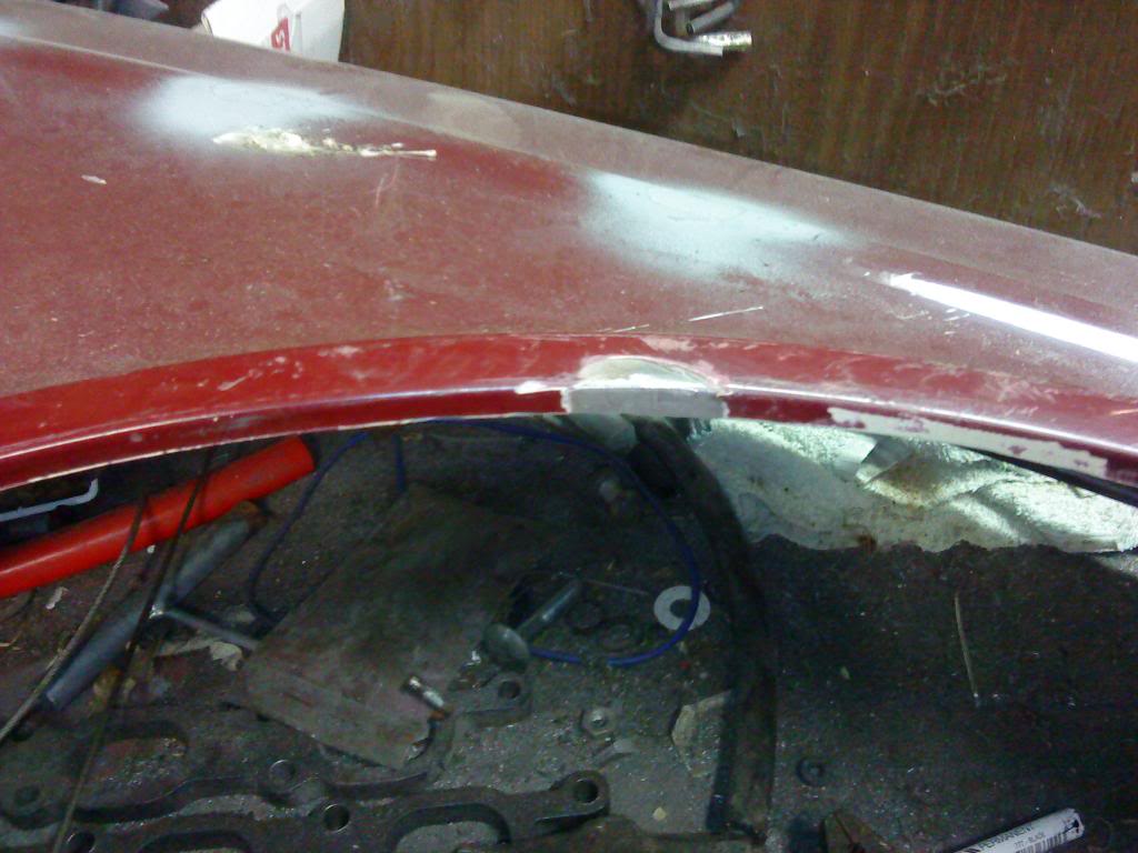

Hadde tre sånne bulkar med hol, har vært chromelist eller nåke på skjermen før
http://forum.vccn.no/img-dump/2013/06/1095.jpg
Kappa kanten og sveist og slipt alle hola

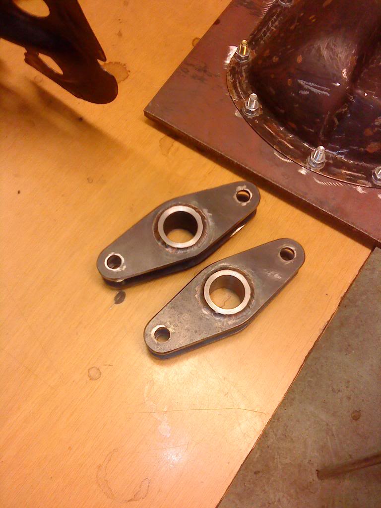

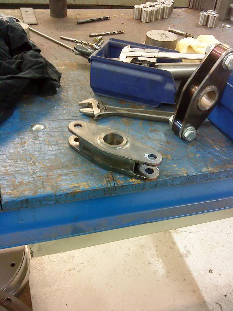

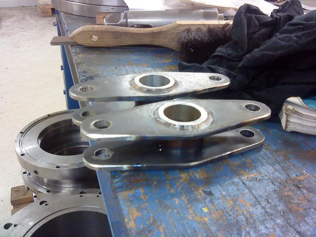

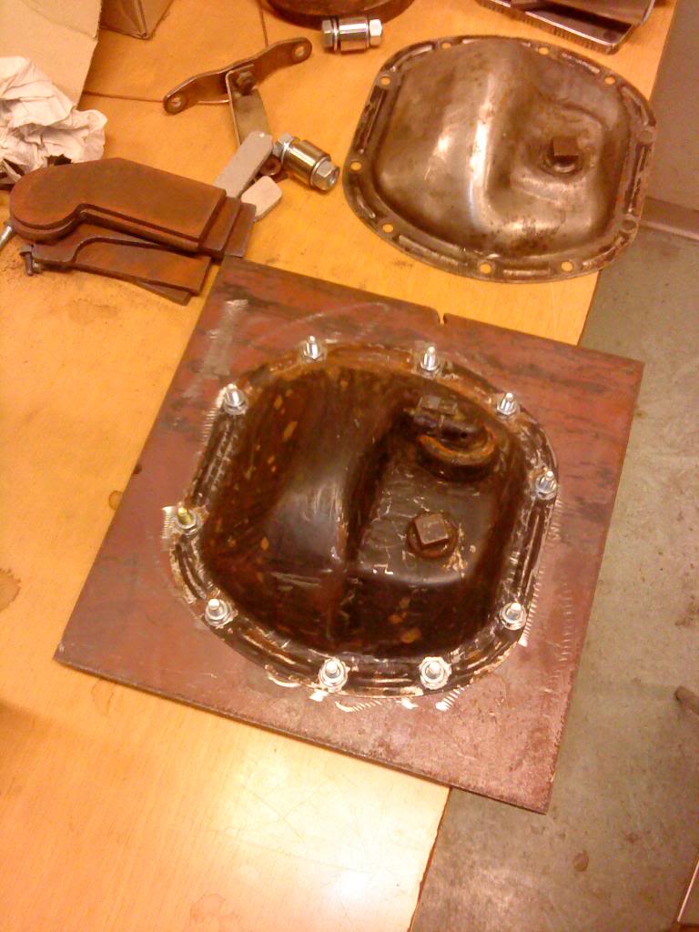

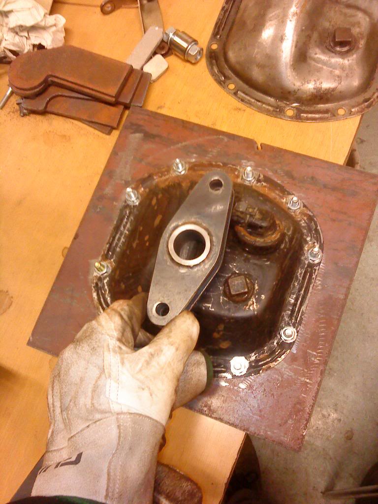

Bilder av litt wattlink arbeid frå forrige veke og i dag:)
Laga til ei plate som skal holde lokket beint under sveising

Samuel har dreia den andre propellen til meg:)Denna gangen blei målet perfekt!Mangler berre og frese av den flata som blir kappa med vinkeslipar
http://forum.vccn.no/img-dump/2013/06/1670.jpg
Trur detta kan bli kult:)
http://forum.vccn.no/img-dump/2013/06/1671.jpg
Fått frest av på siste propellen:)
http://forum.vccn.no/img-dump/2013/06/1672.jpg

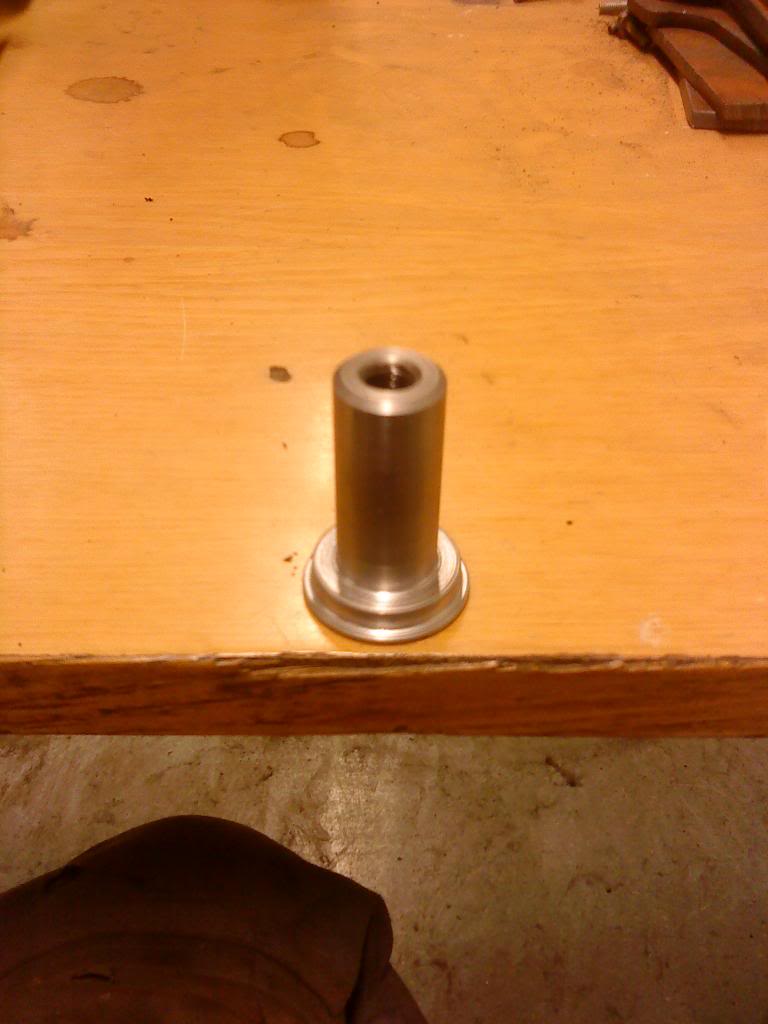

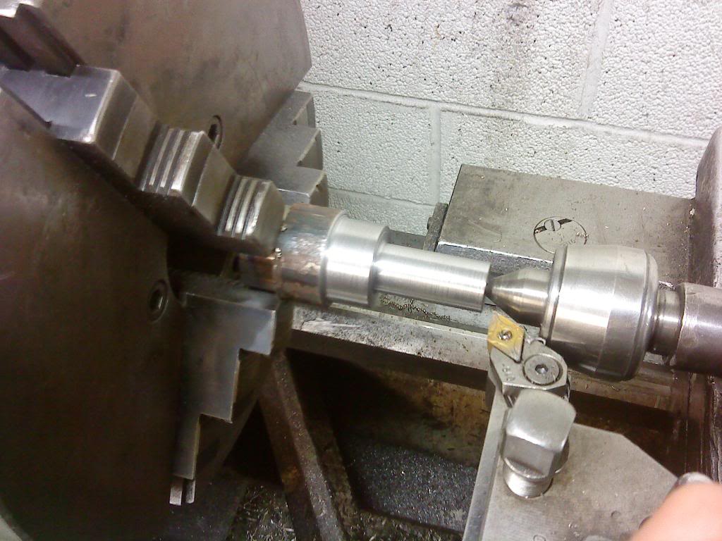

Begynt og dreie eine bolten til lokket
http://forum.vccn.no/img-dump/2013/06/1673.jpg
Klar til gjenging i enden, min første H7 passning er klar:)1,5 hundredelar under, så det er innafor

Og sveist inn plater på sidene på eine propellen..Skal slipast litt runde i enden på sideplatene, trur det blir fint då:)Gjorde seg veldig utsendemessig
http://forum.vccn.no/img-dump/2013/06/1675.jpg

Bra deke har trua:)Satser på det blir både fint og sterkt, er litt tynt lokket til Volvo..Opel sine lokker visst bedre, sett fleire som bygger wattlink på dei uten så mykje forsterking..
