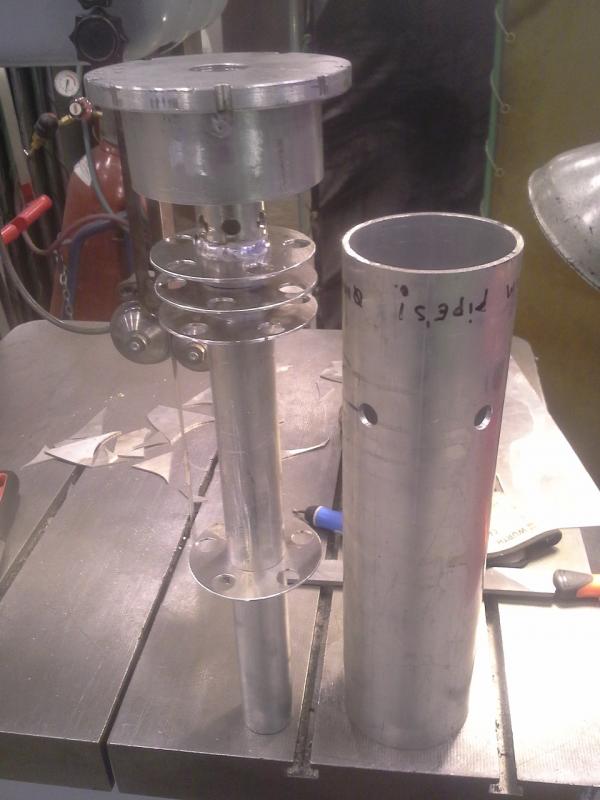

da er vi endelig i gang med mapping :) pga litt trøbble med at den kaster olje fra returslangen i tørsumptanken ut lufting på rundt 4000 rpm så måtte vi gi oss tidelig i dag.. skal sveise om lokket på tanken i morgen så prøver vi igjen :)

v2.0 av oljetank funker som bare f :)

nye innmaten i tørrsumptanken..
