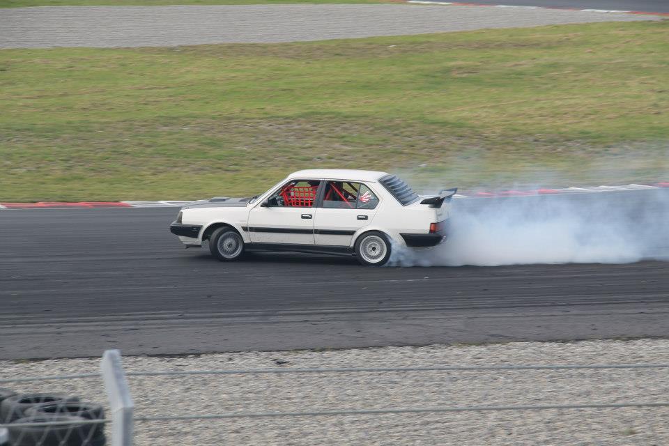

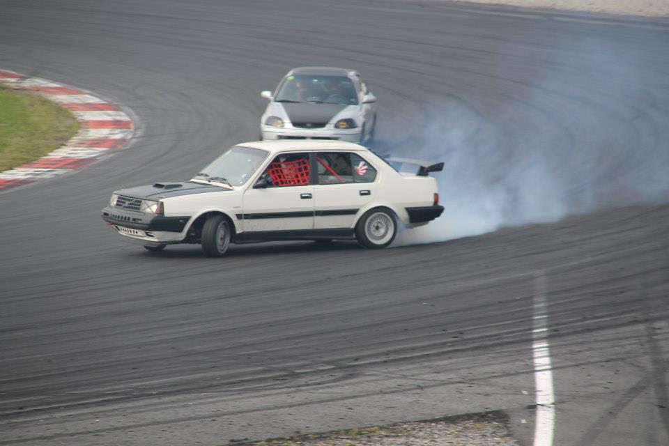

Fant noen bilder her jeg :) Veit ikke om du har sett dem tidligere?
http://forum.vccn.no/img-dump/2013/03/1360.jpg
http://forum.vccn.no/img-dump/2013/03/1361.jpg
