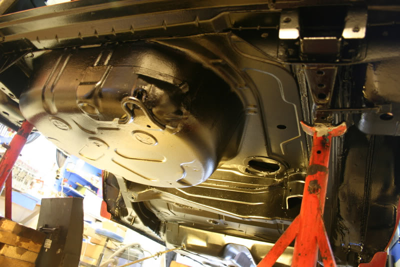

Den karrosseribeskyttelsen, ka produkt er det?:)Prøvd den før og isåfall, er du fornøgd med det?
Dette arbeidet er nesten så drøyt at jeg ikke skjønner hvorfor du ikke syredypper og varmzinker hele karosseriet... Til neste vinter kanskje? ;)
Taker og bukker!
Har brukt en god del av karosseribeskyttelsen før,
får litt struktur av det samt at det blir litt mer motstansdyktig mot steinsprang og slikt
Skal vist også dempe vibrasjoner.. :)
Litt seint og tenke på syredypping nå gitt :rolleyes: får se hva som skjer i fremtiden ;)

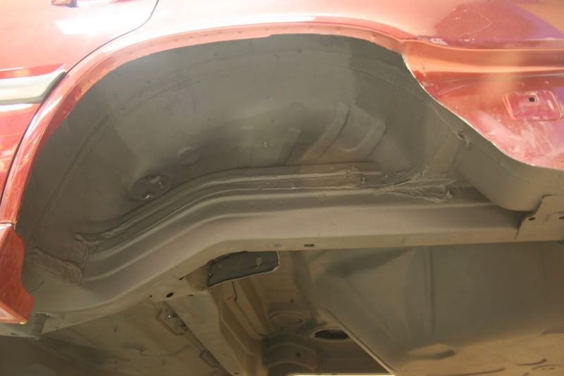

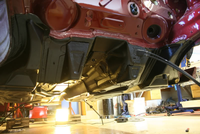

Idag her det skjedd endel :)
Smurt hjulhusene bak, og et godt lag til på plassene som er mest utsatt

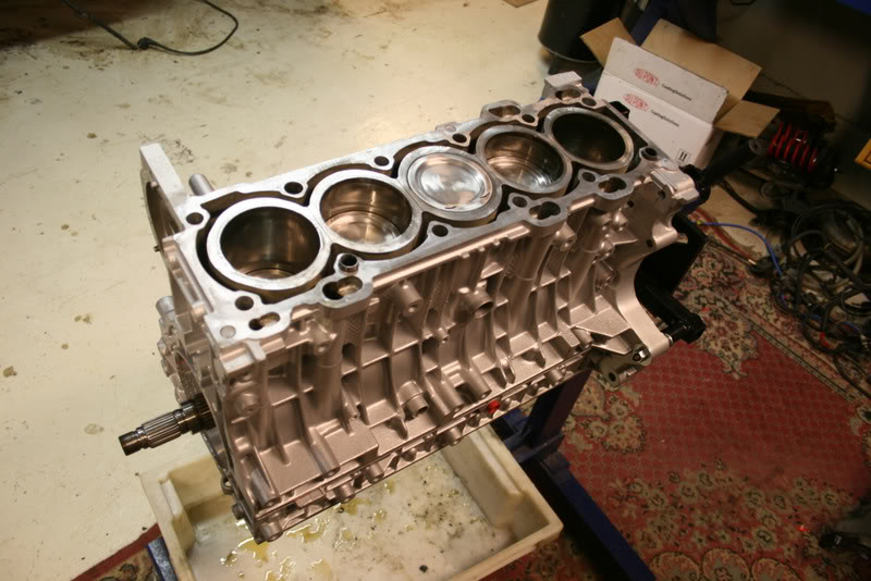

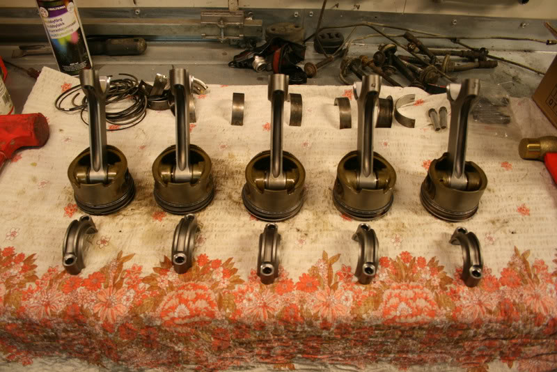

Begynte også med montering av motorn idag :)
rengjort stemplene, satt på H rådene, nye stempelringer og lager
http://forum.vccn.no/img-dump/2012/04/2421.jpg
Fått i veiva, såklart nye lager der også, og fått på plass stemplene

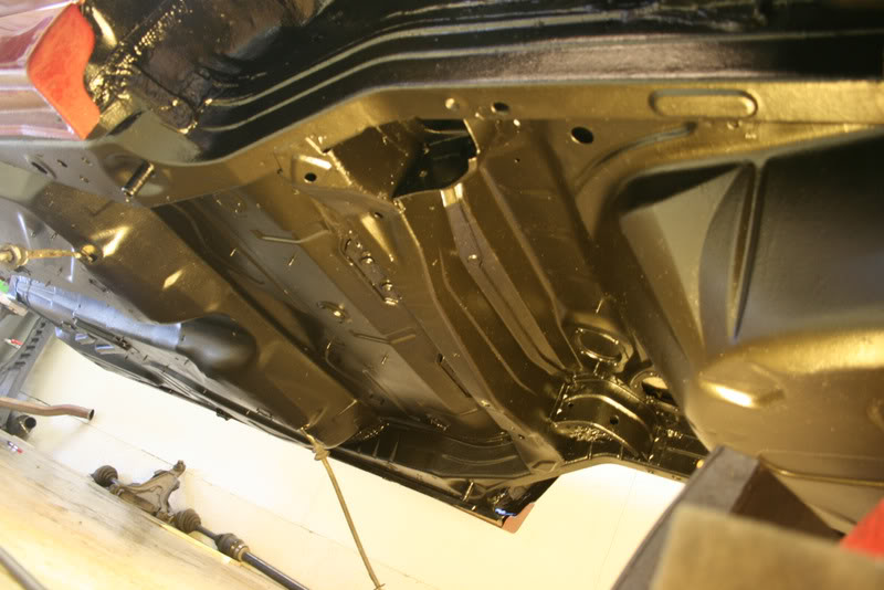

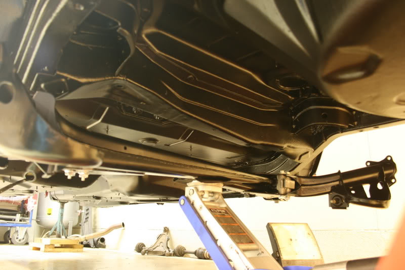

Da er endelig bilen ferdig under! 6 lag får da være nok! :D
Burde holde ut sesongen ihvertfall ;)

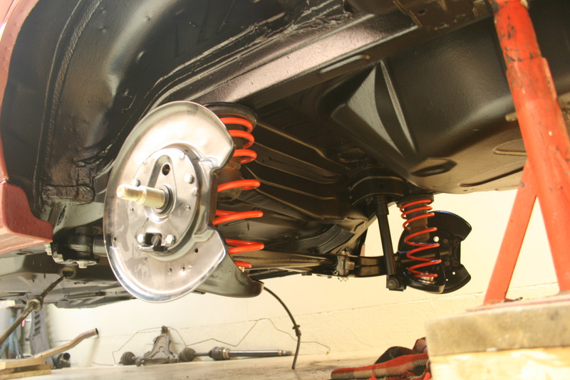

Begynt med montering av bakstilling
http://forum.vccn.no/img-dump/2012/04/3060.jpg
http://forum.vccn.no/img-dump/2012/04/3061.jpg

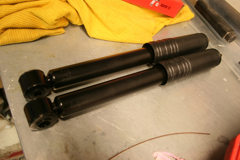

Sandblåst og lakkert demperne bak

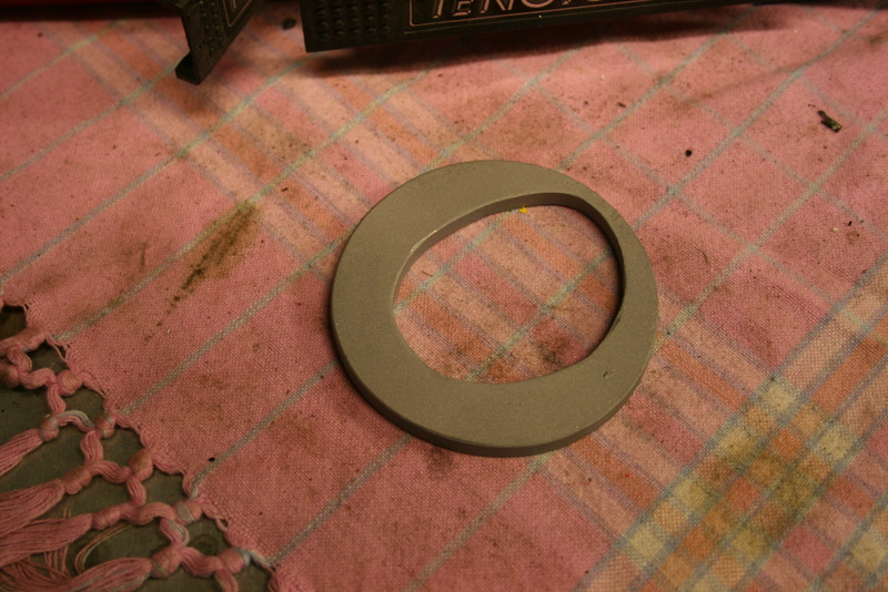

"fjærskålen" bak har en oval opphøyning og justeringen til fjæra er rund så denne blir liggende oppå, ikke akuratt en bra patent så det måtte det gjøres noe med!
http://forum.vccn.no/img-dump/2012/04/3589.jpg
Lagen til en spacer så justeringen har en god anleggsflate

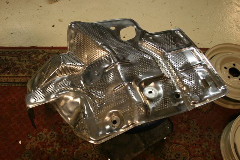

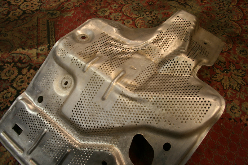

Prøvde en runde med autosol på varmedekslet som står bak motorn
Før:
http://forum.vccn.no/img-dump/2012/04/3592.jpg
Etter:
http://forum.vccn.no/img-dump/2012/04/3593.jpg
