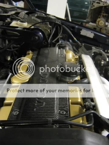

Likte fargekombinasjonen på motoren! ;) Ble tøft!

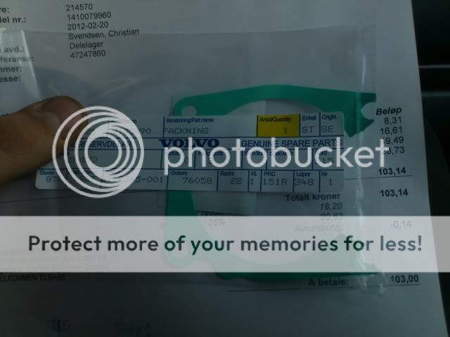

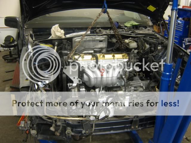

Kan jo legge til at jeg var for å hente pakningen mellom gasspjeldet og innsuget i går, og Volvo hadde klart noe utrolig:
http://i720.photobucket.com/albums/w...o/2ab6c508.jpg
Som dere ser har de forsegletposen ved å smelte den, med pakningen liggende midt i der de skulle forsegle posen. I tillegg til at det er gjort feil, har de i Sverige pakket den sammen med det andre jeg skulle ha, og sendt den hit :p

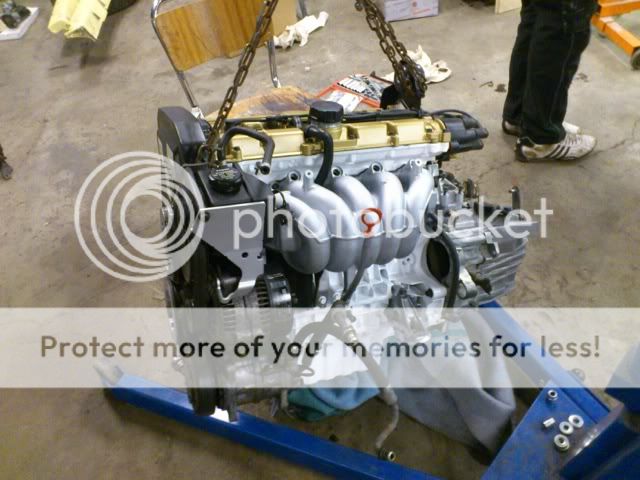

Derfor ble bare motoren seende sånn ut i går:
http://i720.photobucket.com/albums/w...o/62fba271.jpg
Men ny pakning og noen skruer kom i dag, så vi går for gull! :)
Ser gudd ut dette her :)

Ser bra ut, liker fargekomboen ;)

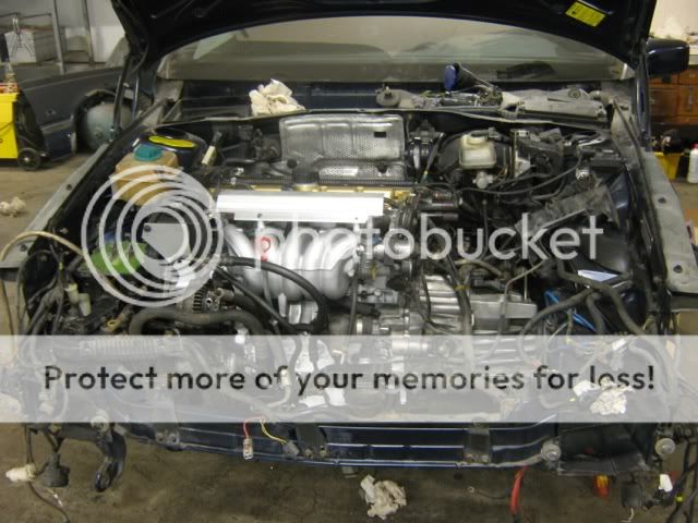

Har kommet endel lenger med ledningsnettet i dag, samt litt annet. Holdt på å sandblåse R-felgene også, så derfor tok det litt tid :)
http://i720.photobucket.com/albums/w...o/b6c627d9.jpg
http://i720.photobucket.com/albums/w...o/fa02b2b5.jpg
Synes du skal bytte til ny kjølevæske tank:)
Ny kjølevæsketank må det bli ja :) Greit at en ikke trenger å bytte alt, men den tanken gjør veldig mye for helhetsinntrykket, også er den ikke uoverkommelig dyr heller. Vet jeg betalte drøye 300 kr hos BCB iallfall, vet ikke hva den koster originalt :)
Ellers ser det lovende ut! Du får lade batteriene i helga så du ikke skuffer oss til uka hehe ;)
Dere er for trege gutter :) Den er allerede bestilt :) Satte den bare i for å sjekke om en slange var tett ;) Skal selvfølgelig ikke ha det rallet der inne i bilen :)

Eneste som trekker ned i motorrommet nå er vel skittne lednings strømper, men de er vel kanskje litt værre å få vasket rene også kanskje? :)
Går fremover her nå! lenge til oppstart? :)
De er vanskelige å vaske ja, men det ser verre ut enn hva det er. Det er for det meste bare støv. :)
Ja, vi raller i vei :) Nei, det er nok ikke lenge til :) Det eneste som mangler nå er bare å koble til de siste ledingene, sette tilbake intercooler, AC og radiator, så er vi der. Det eneste er at jeg har ferie nå frem til 4. mars, så i mellomtiden da blir det bare pulverlakkering av R-felgene :) Men når jeg er tilbake neste mandag, så raller vi videre og satser på oppstart relativt fort. Så er det bare endel karrosseri jobb og en hellakkring, SÅ er vi klare for skilter og vei! :D

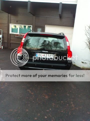

Selv om jeg befinner meg 30 mil fra bilen, har jeg alikevel klart å få gjort litt :)

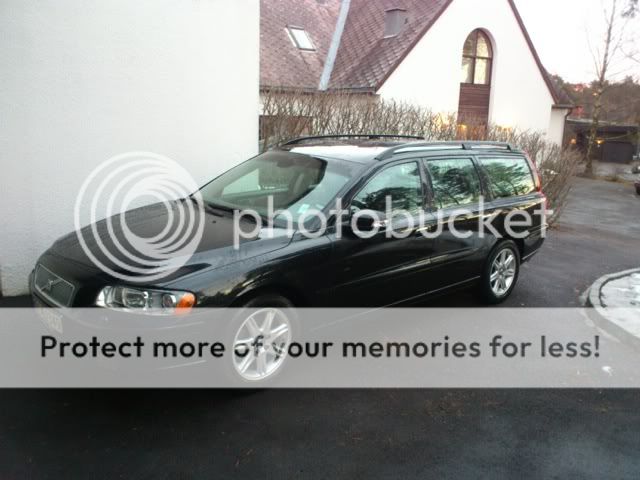

Begynte på mandag med å sette meg i bilen, og kjøre 30 mil ned til skolen i Kristiansand for så å hente R-felgene og ta en service på V70en:
http://forum.vccn.no/
Med litt vask etter nesten 70 mil på en dag :)

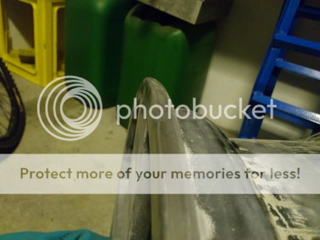

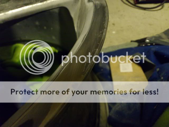

Så var det R-felgene. Den ene var litt kantkjørt, så den trengte litt pleie:

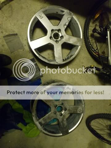

Sandblåste kantkjøringen og fylte den igjen med JB-Weld. En kjemisk sveis som tåler 300 grader. Pusset først med 240 papir, så ble det våtsliping med 400, så 800 og deretter 1200 papir. Resultatet ble bra, og kantkjøringen er ikke synlig lenger :)
http://i720.photobucket.com/albums/w...o/2ada7f61.jpg
http://i720.photobucket.com/albums/w...o/82f27d24.jpg
http://i720.photobucket.com/albums/w...o/c0cc4bb9.jpg
Nå gjenstår bare litt sandblåsing, så er de klare til til å få litt pulverlakk på seg :)
Kan ikke se for meg noe annet enn at det blir bra Daniel :)
