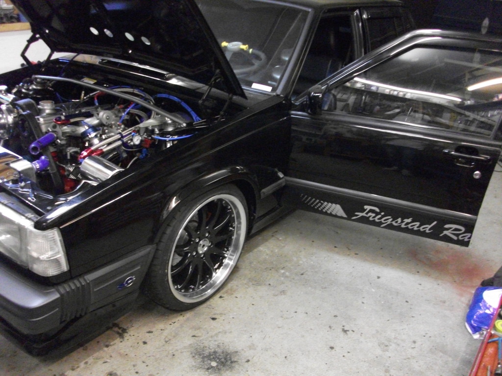

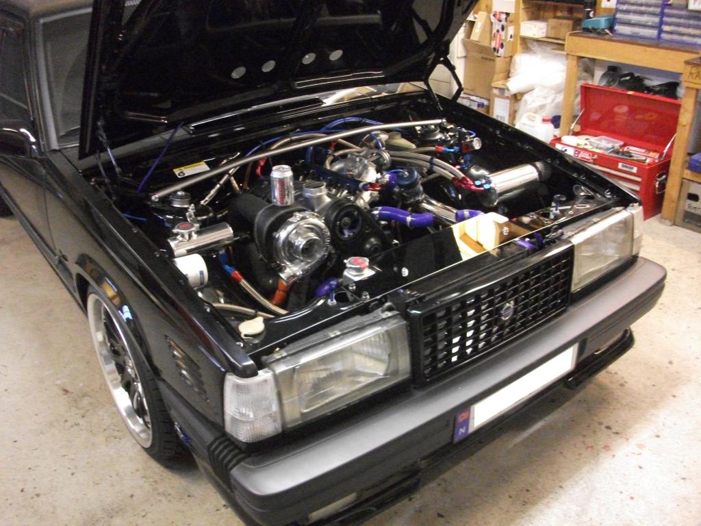

Jeg personlig ville droppet plater i panseret. Kan fort bli for mye bling også, for ikke å snakke om all jobben med å holde det fint om redskapen skal brukes =)
Egentlig enig med Daain83 der... Ellers helt rått :)

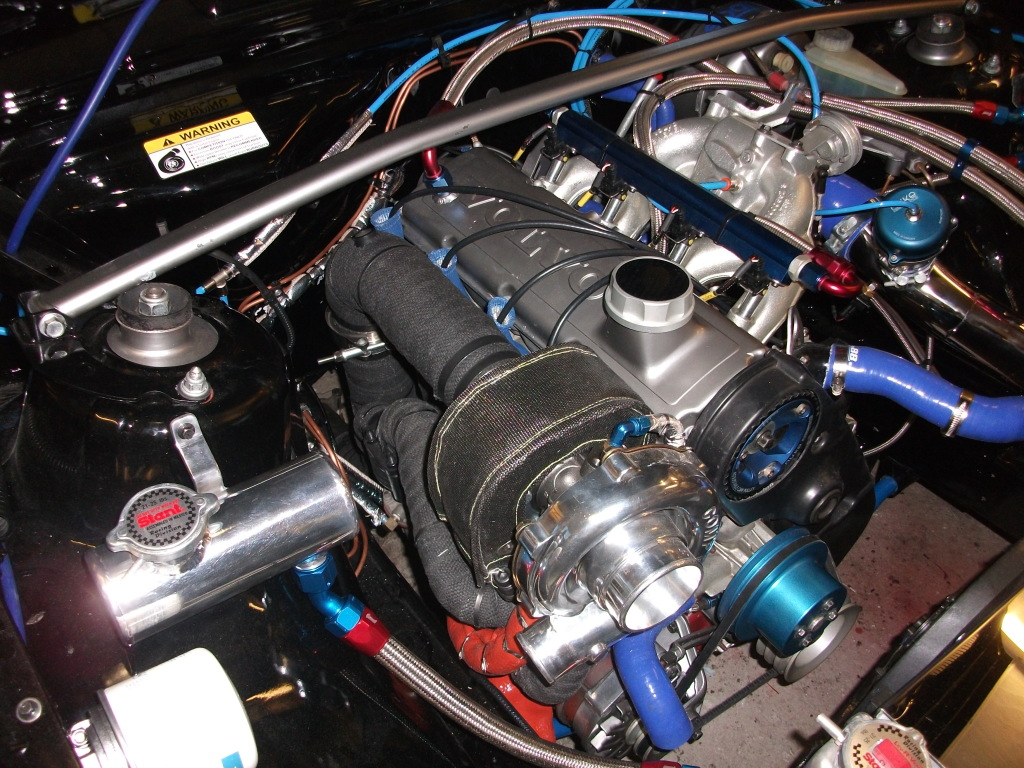

Dette blir bare bedre og bedre stå på, vil tro du har hatt mange timer med polering på platen over IC/radiator :)
Sant det med at det er ett helvete å holde det pent sikkert, men bare tenkte litt på det :)
Hadde jo fått litt showfaktor, men panseret mitt er helt strøkent under (lakkert i fjor) så foreløpig skal jeg ikke gjøre det.
Den plata der er maskinpolert fra fabrikk, og maskinkuttet utifra en mal jeg lagde.

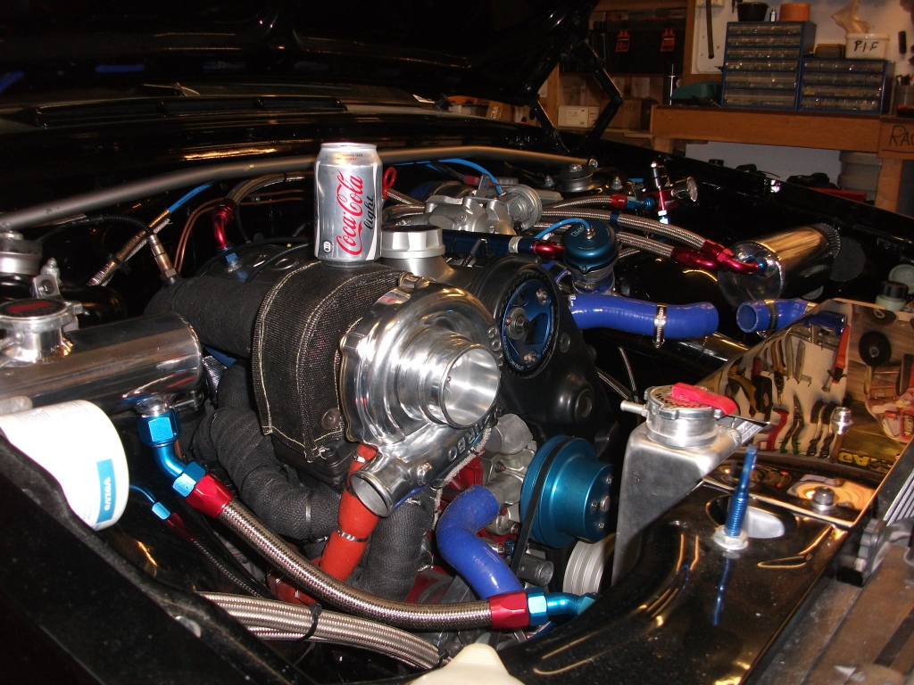

Nå håper jeg snart jeg får noen silikonslanger fra DO88 her altså... Den siste pakka jeg mangler med deler før det blir komplett i motor rommet!

Det eneste som gjenstår nå foreløpig er:
-Trykkrør trykkside (silikonslanger og slangeklemmer er bestilt)
-Luftfilter og det (har 4" kn filter, silikonovergang er bestilt)
-Koble LC-1 til KMS sprutet (nettopp funnet ut hvordan jeg kan gjøre det)
-Få koblet radiatoren til (slanger, alu rør og klemmer er bestilt)
-Bytte olje på m90 kassa (har olje på hylla)
-Nye blinklys i skjermene (har fått de, men venter på speilpærer)
-Første oppstart og sjekke at alt er ok (når Tom Larsen har tid)
-Mappe og bremse bilen, kjøre inn motor og bremser
-Lakkrens og polering
Og for ikke å snakke om, HÅPE at alt funker som det skal! :)

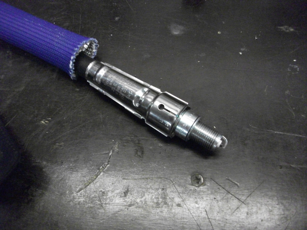

Men idag fant jeg ut en ting som ikke stemte helt, tok å sjekka opp i pluggene på VAG plugg ledningene, og "hodet" på pluggen er for stort til VAG-kablene. Følte dem satt fint på men skjønner jo nå at dem bare hang i gummien inni pluggledningen. Skrudde av hodet på pluggen og da gikk den helt inn, men lurer på om jeg kanskje må bytte hodet på pluggene. Skal innom mekonomen å se hva jeg finner i morgen. Må ta en prat med Tom Larsen å høre om det er greit å bremse med org pluggene (NGK 6'er plugg) på E-85 eller om jeg kanskje må ha noen andre. Blir nok ordnings :)

Mener å huske at når jeg byttet plugger på en A4 så måtte jeg skru av de hodene på pluggene. Tror det skal være sånn :s
Det stemmer nok med di "skrue hodene" på pluggene. om du har ngk-7 plugg? Det eneste som er, er at kragen er for trang, vier du ut den så den passer skikkelig rundt, så er det bare å presse rett på, det har jeg gjort, sitter som støpt :)
Tror det sitter som det skal nå. Men det får vi jo se når vi skal prøve å fyre den :p

Er NGK BPR6ES plugger som sitter der nå.

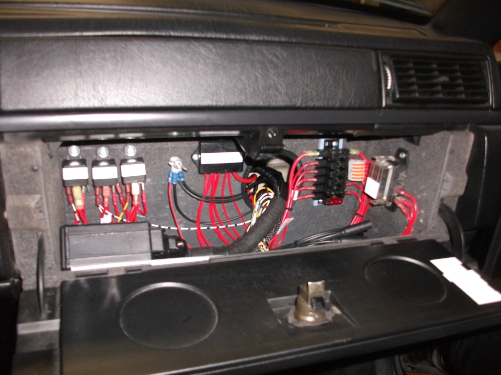

Glad jeg lagde den patenten med v-band klemme på downpipen, så mye lettere å komme til pluggene!

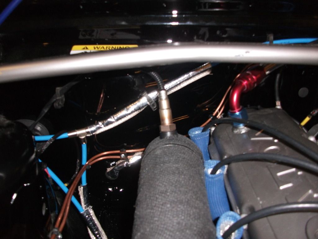

Har kalibrert bredbåndslambdaen og satt den i downpipen

Hanskerom

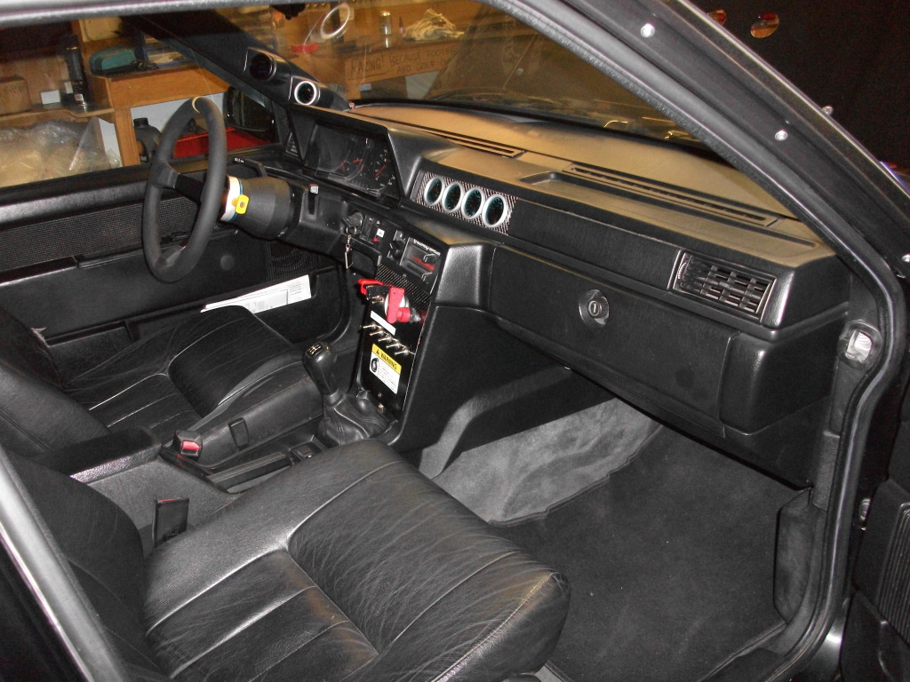

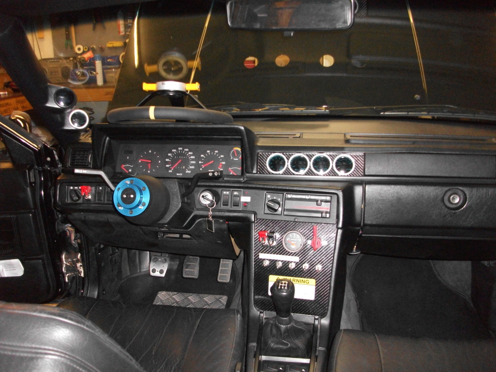

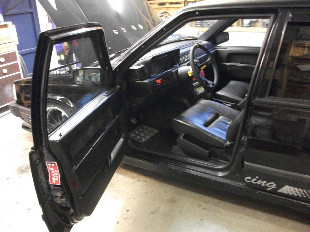

Komplett innvendig, se hvor langt ut rattet bygger.

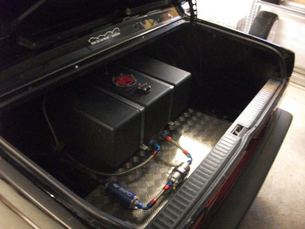

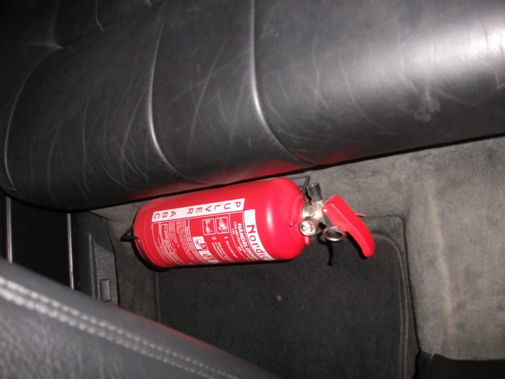

Brannslukningsapparat bak passasjer sete

likte patenten med å bruke hanskerom til "samlingsboks" :) så meget ryddig ut :)
