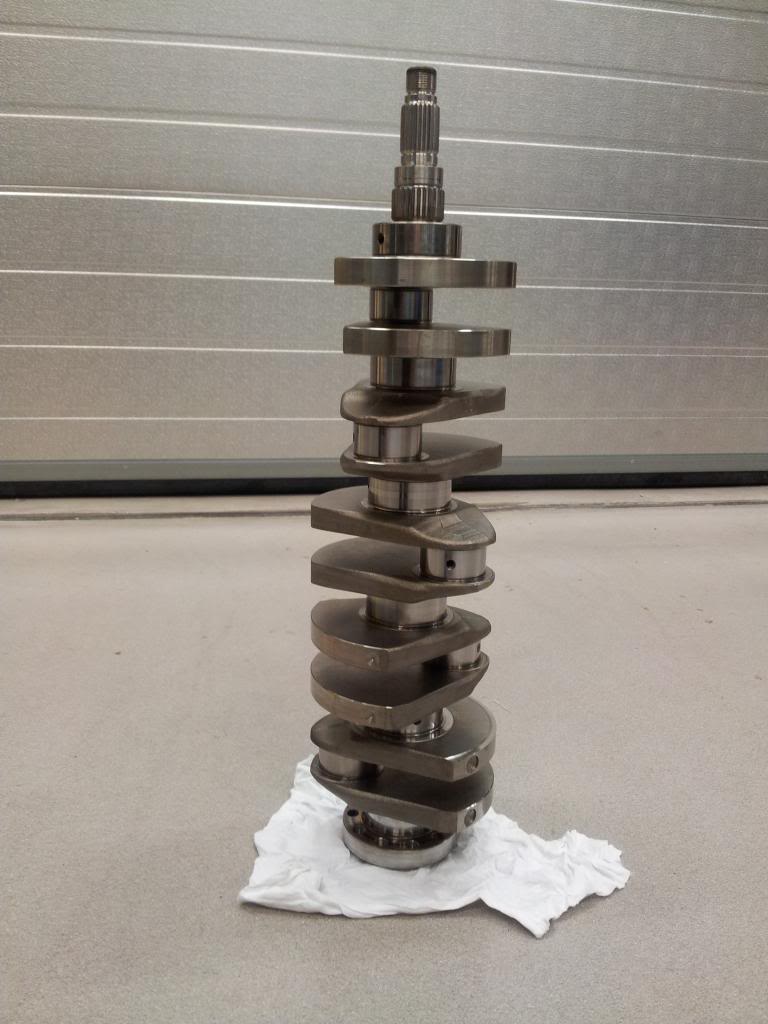

Men for å lage ei tellerekke så dette blir litt mer klarhet i og slik at folk slipper å kobble feil ved multi-coil og sekvensielle dyser på Volvo's femmer så kan vi telle stempelrekkefølge og fordelingen av tenningstakter og eksostakter:
Rekkefølgen av TDC på Volvos femmere er som følger; 1 - 5 - 2 - 3 - 4, 72° veivgrader mellom hver gang et stempel når TDC...
Omdreining en: #1 tenning - #5 eksos - #2 tenning - #3 eksos - #4 tenning
Omdreining to: #1 eksos - #5 tenning - #2 eksos - #3 tenning - #4 eksos
Tenningsrekkefølgen blir da som følger: 1 - 2 - 4 - 5 - 3, altså 144° grader mellom hver gang det trengs en tenningspuls...
Bilde av sist femmerveiv jeg hadde til vask, så kan du telle selv også :p
http://forum.vccn.no/img-dump/2015/10/136.jpg
Like vanskelig og skiller seg like mye ut som de tre fremste og tre bakerste sylindrene på en hvilken som helst rekkesekser :)
At de som lager firmware og software ikke har fått med seg dette i leirene til ymse merker ettermarkedsmotorstyringer er ikke motorens feil... Hverken VAG, Alfa, Volvo, GM eller Bosch ser da ut til å ha noen problemer overhodet med å få til styring av 5 cyl...
Med andre ord det er ingen problemer med femmeren, men mangler på kunnskap hos de som driver å lager ettermarkedsmotorstyringer...
