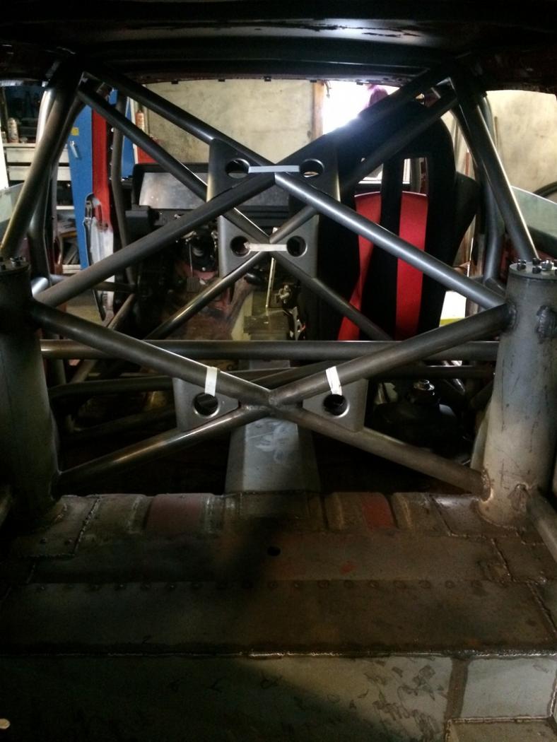

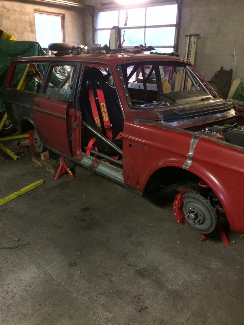

fikk dimpla forsterkning mellom a-stolper og bur + sparkeplate til passasjer i kveld :)
fikk også pakke fra Brage med bakre fester til forstilling, så har ett håp om å ha de ferdig pulverlakkert iløpet av neste uke så jeg får montert bærebruene!
har og fått snakket med volvo16vtic som har servo rattaksel til meg, så blir spennende å se om den passer :)

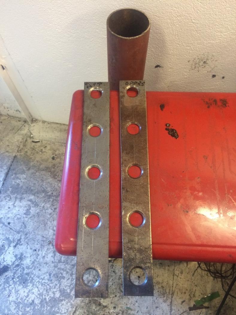

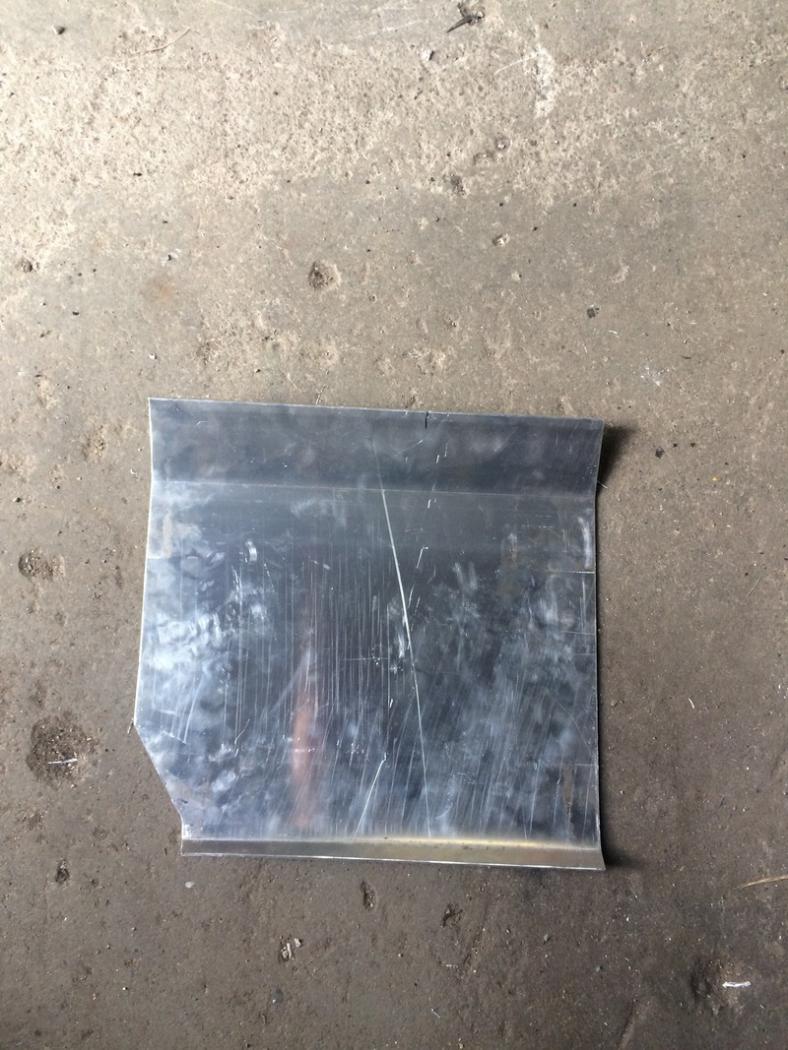

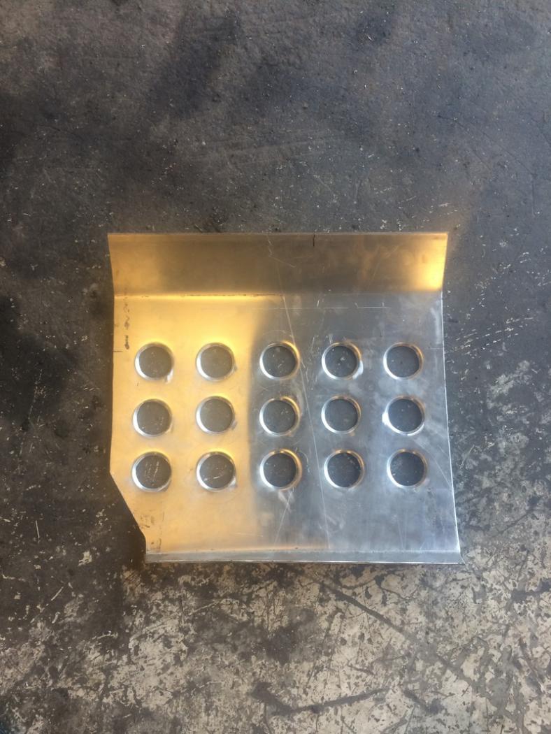

lagd i 2mm alu
http://forum.vccn.no/img-dump/2015/09/503.jpg
http://forum.vccn.no/img-dump/2015/09/505.jpg

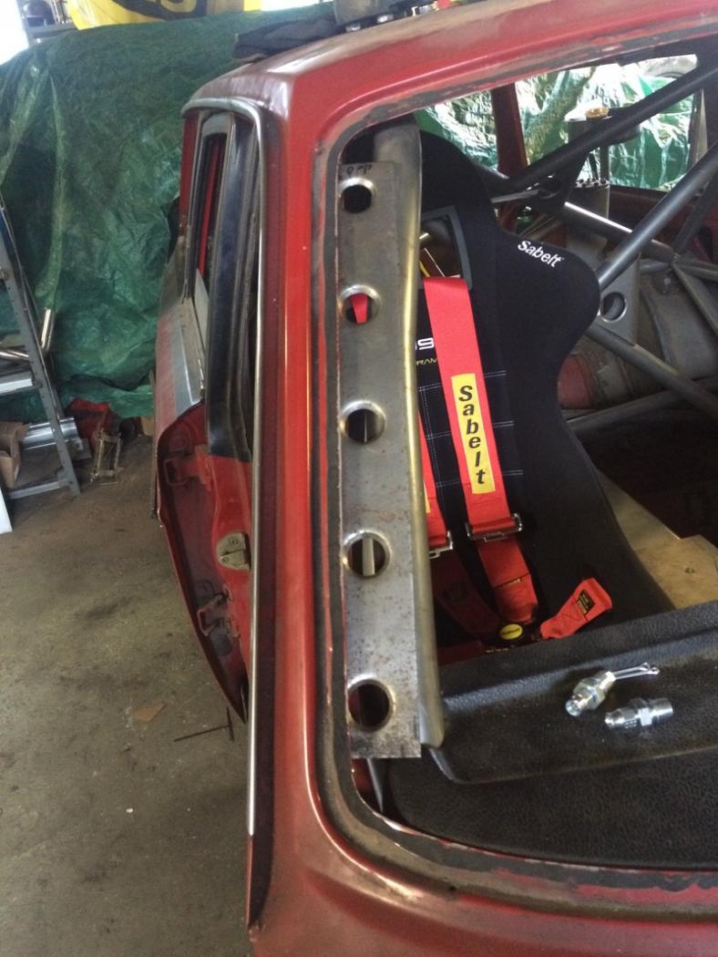

lagd i 3mm stål ;)

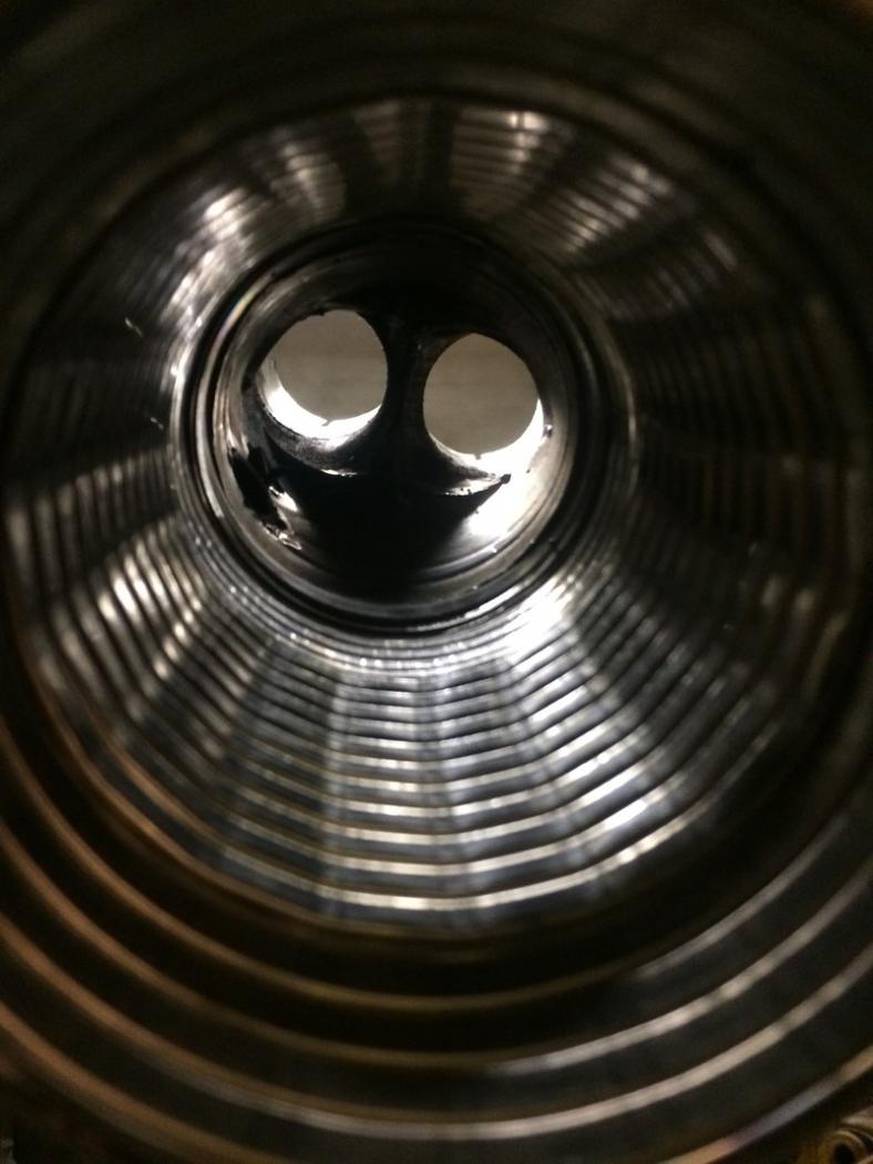

Ligger en pakke på posten med alu rør og silikon slanger til radiatorn og i bilen har jeg 12.9 bolter til mellomaksel.
Gleder meg til helg! :)

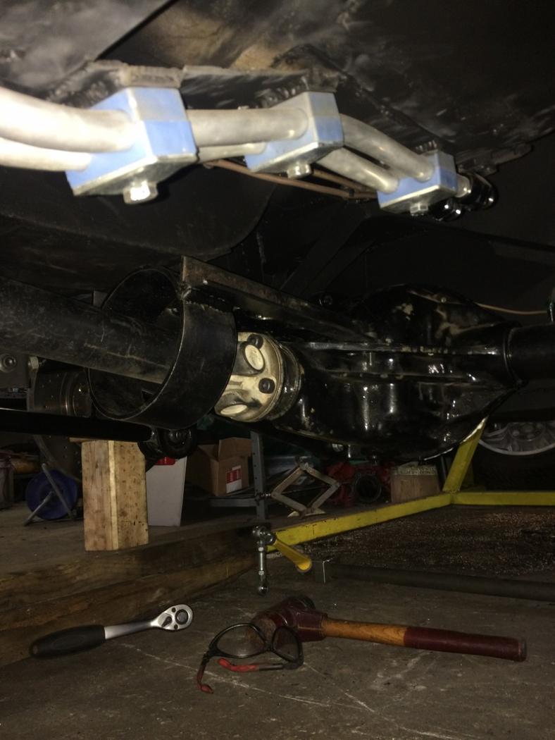

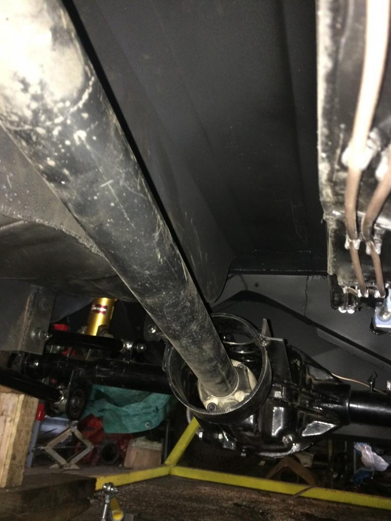

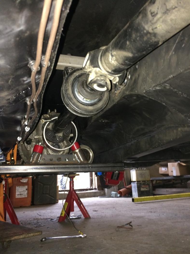

Har fått montert mellomaksel, bakaksel, påbegynt rørgater til radiator og der mangler kun to nye silikon bend, sikkerhetsringer til mellomaksel er påbegynt og mangler kun foran nå om jeg ikke trenger på hver side av opphenget og?
fått gjort klar div forsterkning i buret også :)

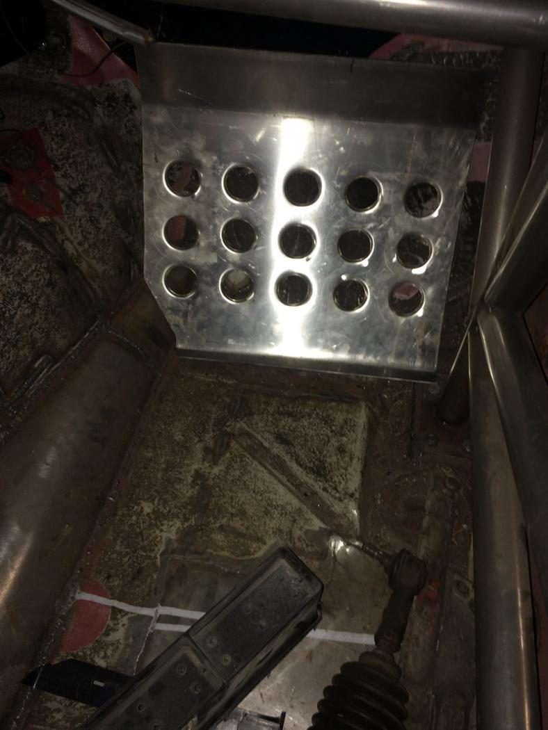

lagt inn sparkeplata også, ikke festet :p

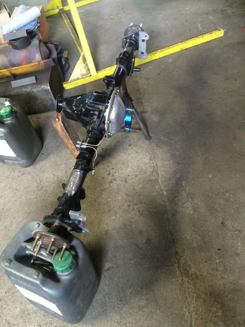

Shimset opp differensialen med shims fra en annen diff, noen som vet om det er normalt med litt dødgang ved rotering av hjulet for/bakover? ca 0,5cm
har aussie locker sperre montert.

Noen som vet om det er vanlig med litt dødgang på bakhjula? ;)
Trenger også nedre del av Servo rattstamme, ikke zf tannstang..
Dødgang på bakhjula er nok vanlig ja:)
Sent fra min GT-I9300 via Tapatalk
Så bra ^^ kun 0,5cm så regne med det er bra mtp klokobling i sperra + kronhjul :)

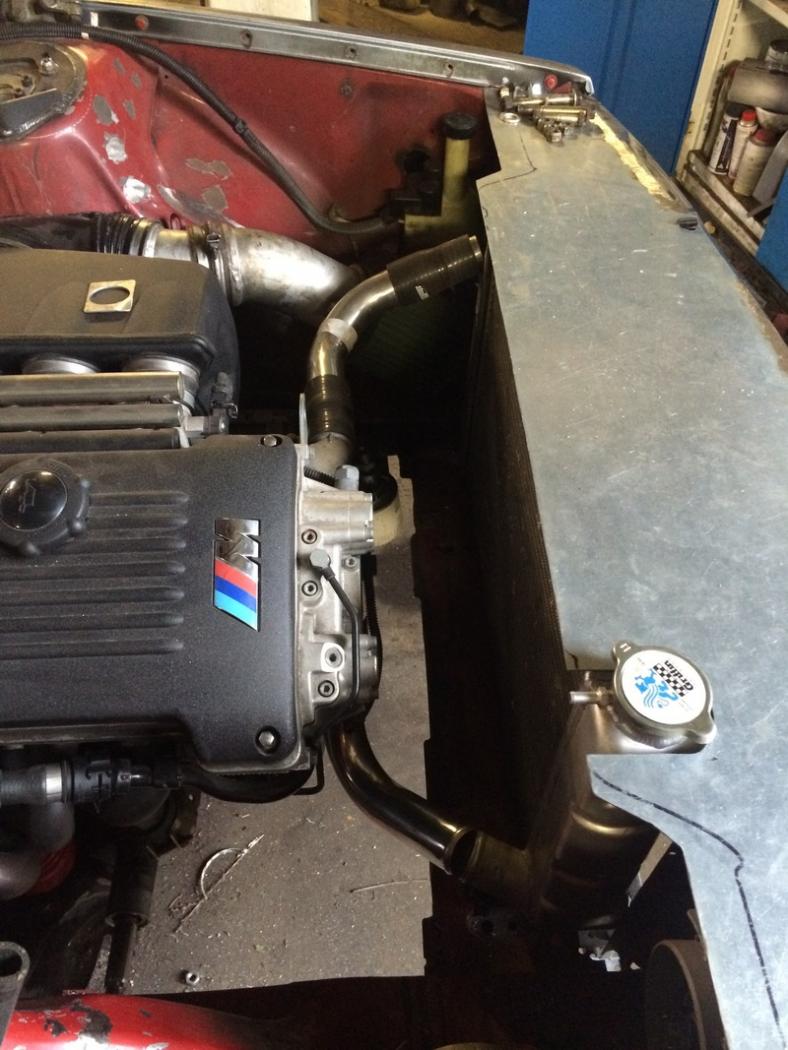

Henter 3,5" flexirør i kveld, forstillingsdelene er ferdige på lakk å hentes imorgen.. Blir rørbærearmer på vogna i helga da! :D
Har og bestillt noen bend til radiatoren, satser og på å få levert plate emne til vifte kappe snart..

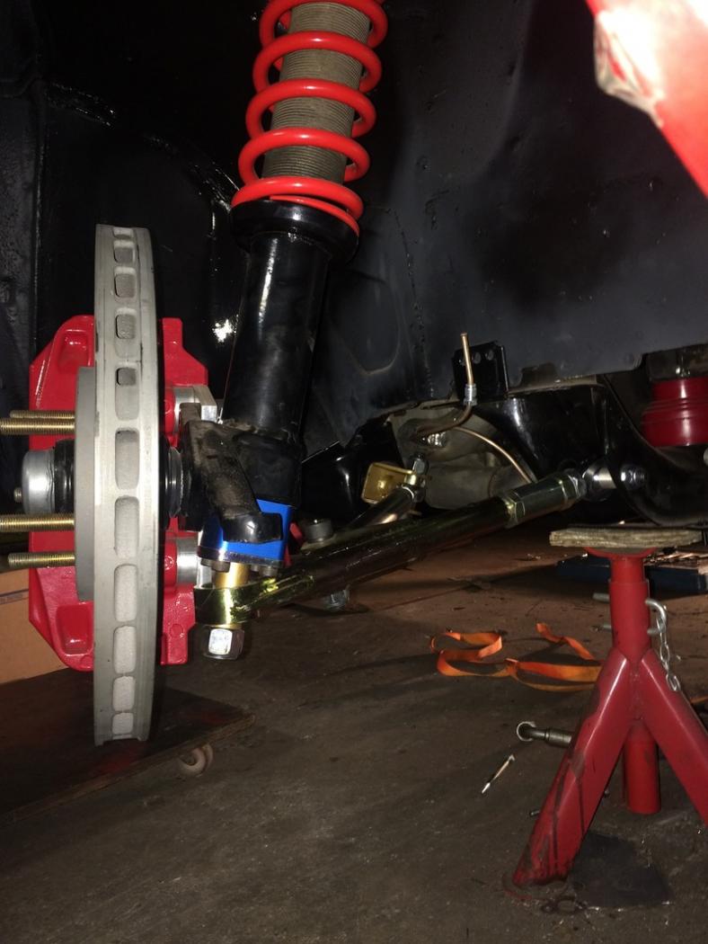

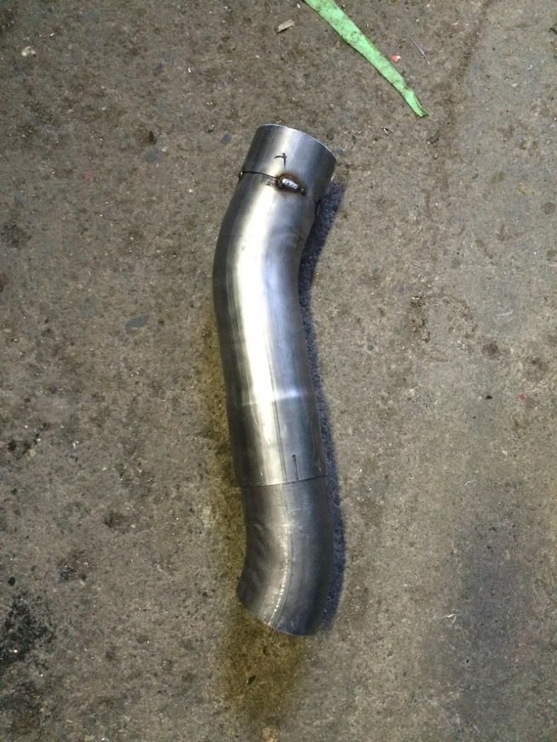

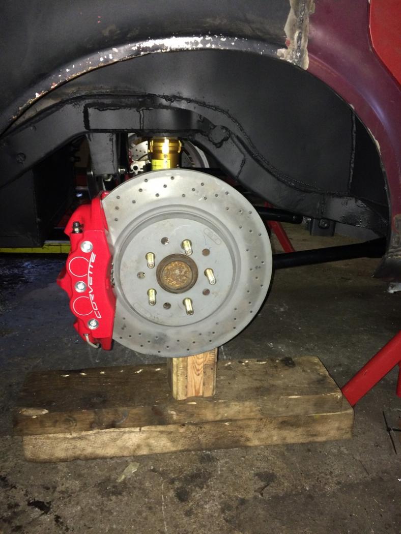

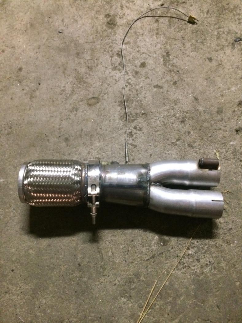

fikk montert bærebruene, lagd starten på eksosanlegget, prøvemontert radiatorkappa og sett litt på innjustering av bakaksel.. knivstaget foran ser ut som det må monteres etter hjulstillingskontroll da jeg er usikker på eksakt hvor bærebruene havner..

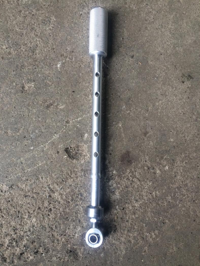

girstang med uniball justering og ledlager :)

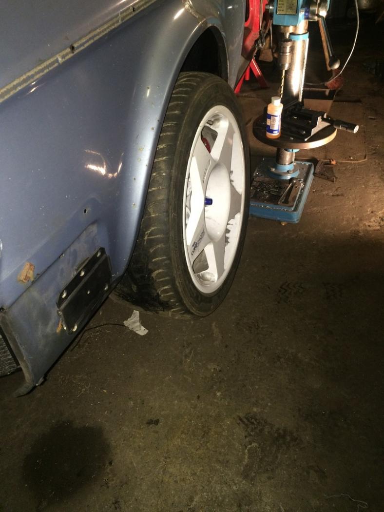

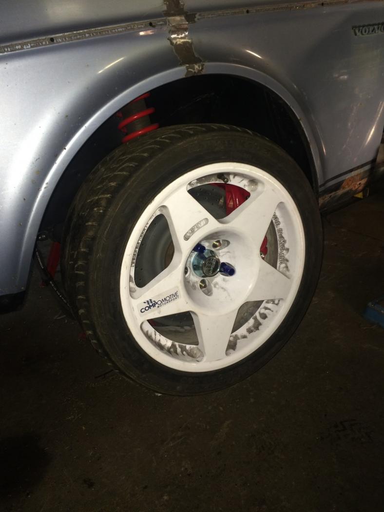

prøvde bakfelg :)
