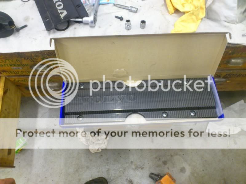

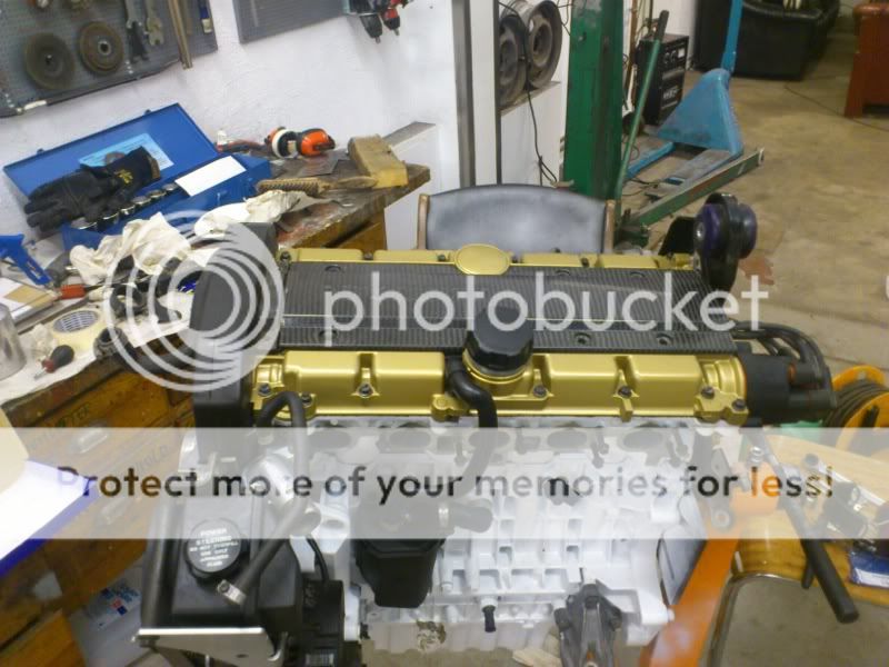

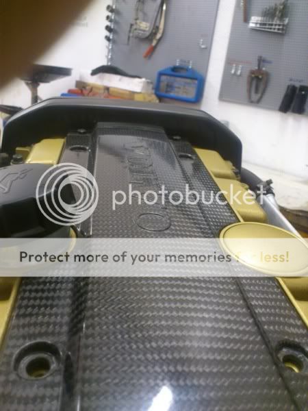

Da er originalt karbon tennpluggdeksel ordnet :)
Flink gutt! :D
Litt karbon må en ha vet du ;)

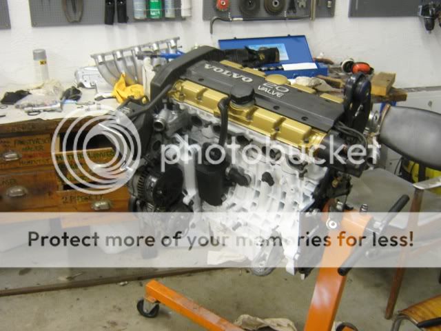

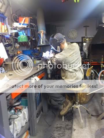

Har kommet over et annet problem i dag. Da jeg tok av manifoilen oppdaget jeg at det var en sprekk i den. Borret et hull på hver side av sprekken, og slipte nedi den, og dro avgårde til den lokale smeden som fikk boltre seg litt med den :)
http://i720.photobucket.com/albums/w...o/d9d2d9dc.jpg

Må dessverre skuffe med at det ikke ble noen oppstart i helgen, da noen av pakningene jeg har fått er feil, så det må fikses i morgen.

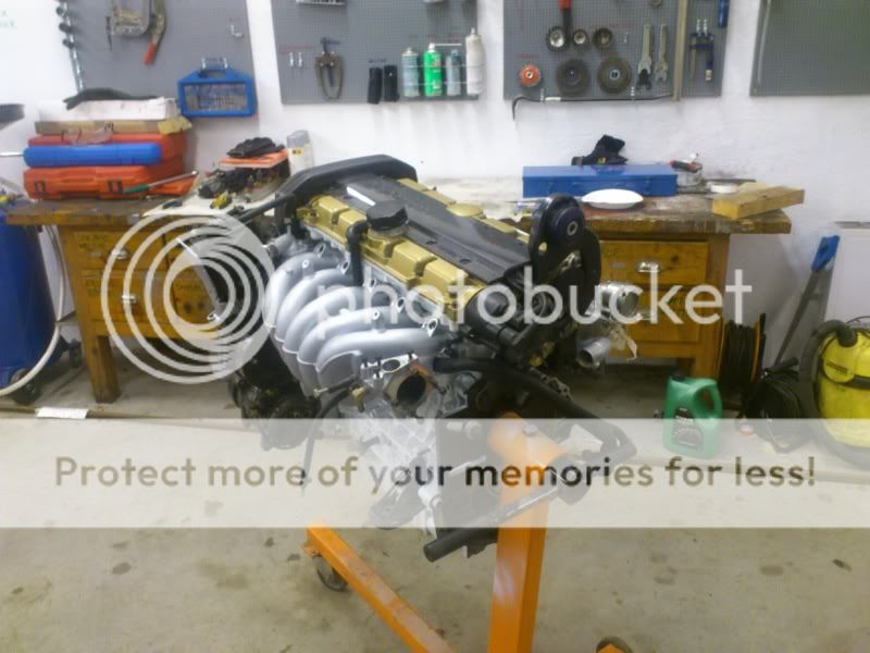

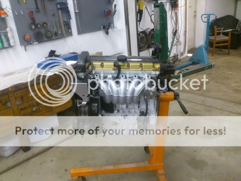

Har montert en del på motoren i dag. Blir ganske fornøyd med utseendet på den ;)
http://i720.photobucket.com/albums/w...o/5c72c023.jpg
http://i720.photobucket.com/albums/w...o/8a688bfa.jpg
http://i720.photobucket.com/albums/w...o/9ac6a426.jpg

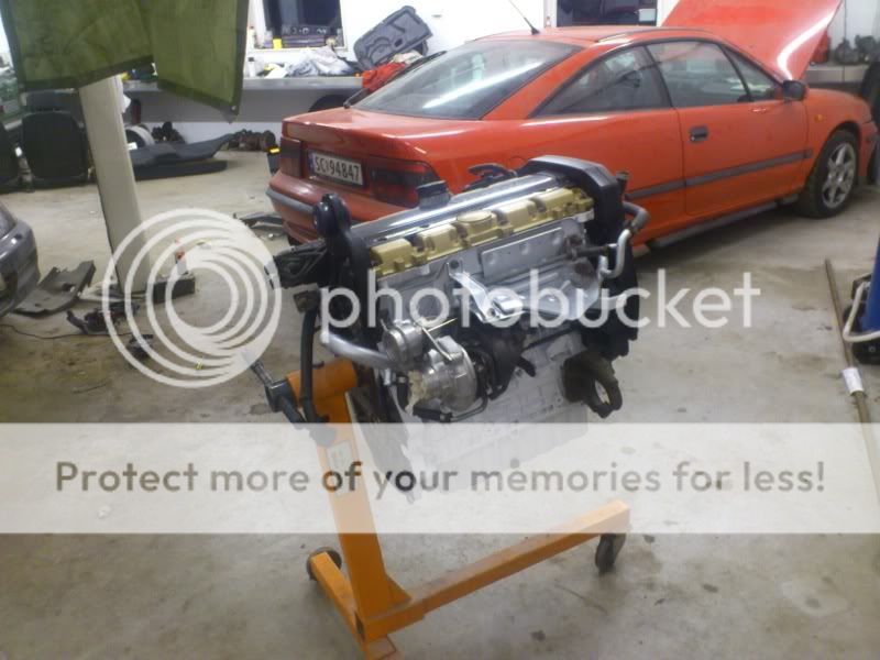

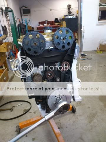

Har kommet endel lenger i dag! Nå er det ikke mye igjen før motoren skal tilbake i bilen! Synd det er vinterferie fra fredag av.... Må sandblåse R-felgene og ta kantkjøringen før jeg drar, så ser ut til at å heise i motoren må utsettes til uka etter ferien. Kjenner det begynner å bli litt stressende nå :)
Uansett: Fikk besøk av Morgis i dag, som hadde med en godsak (originalt Volvo):
http://i720.photobucket.com/albums/w...o/0ca09a24.jpg
http://i720.photobucket.com/albums/w...o/24b2f6c4.jpg

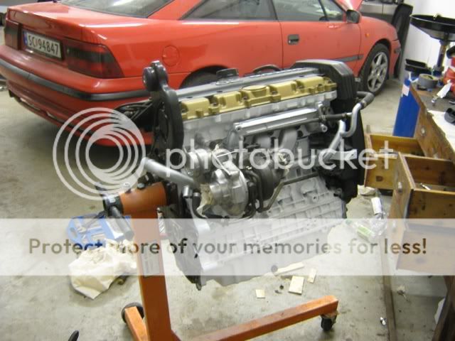

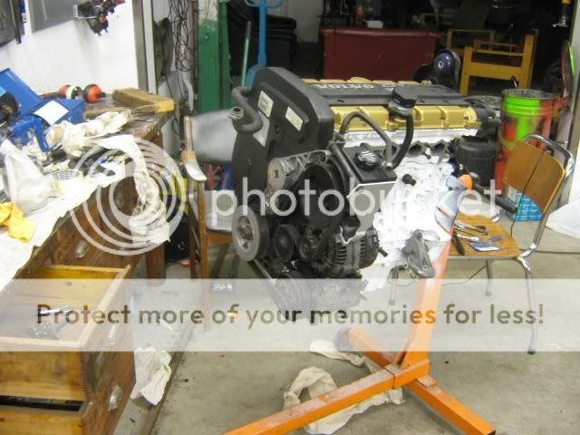

Begynner å bli motor igjen også:
http://i720.photobucket.com/albums/w...o/5daede8c.jpg
http://i720.photobucket.com/albums/w...o/e468a6d3.jpg
http://i720.photobucket.com/albums/w...o/f36114a8.jpg
http://i720.photobucket.com/albums/w...o/d80422e9.jpg
http://i720.photobucket.com/albums/w...o/b87f9274.jpg
http://i720.photobucket.com/albums/w...o/b344ec76.jpg

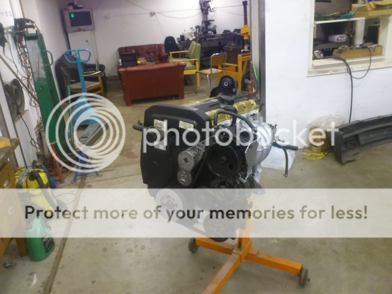

Tusen takk for det, Stian :) Kom litt lenger i går også, så nå henger motoren og dingler i løse luften med girkassa koblet på :) Har noen bilder av det som jeg kan slenge ut i kveld ;)
