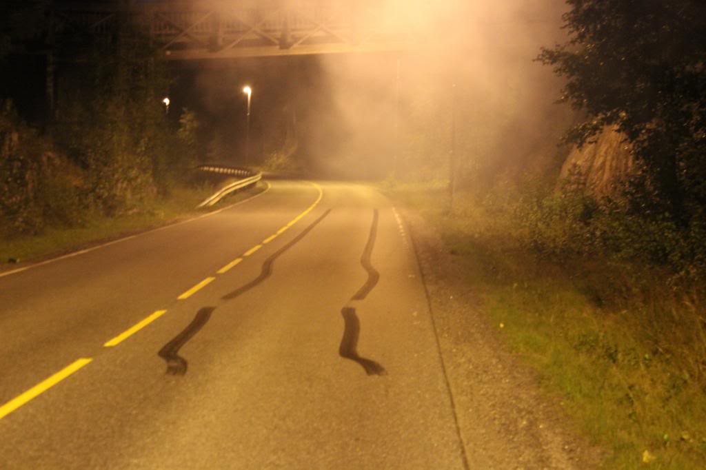

Endelig, litt mer tid til bilskruing. Fått bilen ut av garasjen nå etter å ha stått urørt i 2 år. Ganske morsomt:
1. Noen hadde lånt fuelrail av meg så måtte sette på denne
2. Bilen startet ikke, fordi noen også hadde lånt coil- ledningen min :D
3. Bilen startet, gikk ikke i gir. Lamellen hadde satt seg fast i svinghjulet. Stoppa bilen, satt i gir, holdt clutsjen inne og et lite nykk på starteren så var den fri.
4. Bilen startet og gikk i gir, men flyttet seg ikke av flekken. Alle bremsene hadde satt seg. Litt opp på turtall og utclustjing så løsnet det seg tell ;)
5. Ut å kjøre, skrapet og knirket i alt som var. Men en tur-retur Drammen og så Hønefoss kort tid etterpå så var ting som normalt igjen. Bildet over er fra turen til Hønefoss i fossende regnvær. Bremsene kom seg de også, ikke noe gravrust på skivene.
Deilig å kjøre Volvo igjen!!!

Ligger en dis i lufta ser jeg... Dårlig toppakning?
