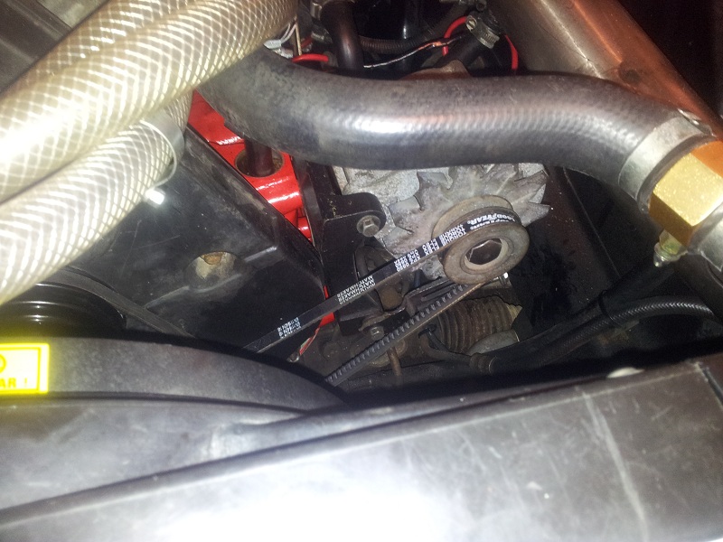

Dynamo er satt på igjen og bilen er testkjørt litt mtp clutchen. Og jeg klarer ikke for allt i verden å få den til å slure under pådrag. Hverken på 3.4 eller 5. gir.

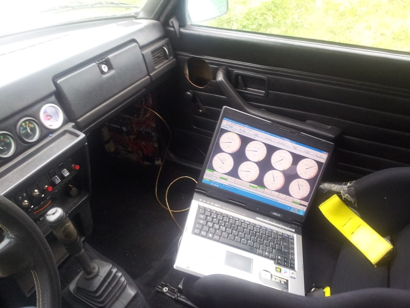

Jeg så på lamdaen så vidt det var nedpå Gardermoen og i dag at den ligger veldig lavt. Den drar seg ned på 10 under pådrag og kan vandre mellom 12 og 14.5 på tomgang. Den ligger på 12 på vanlig kjøring på gata.
Det kan kanskje forklare hvorfor den føles litt annerledes å kjøre enn sist. Den dabber av litt på toppen. (mener jeg)
Sitter å lurer på når warmup-enrichment skrur seg av. Den er satt til å starte/stoppe for å gi mere bensin ved gitte temperaturer slik at motoren skal kunne gå når det er kaldt.
Det jeg håper det er, er at jeg har satt denne passe høyt (over 90 grader) pga vinteren og at bilen går kaldere nå med den nye radiatoren.

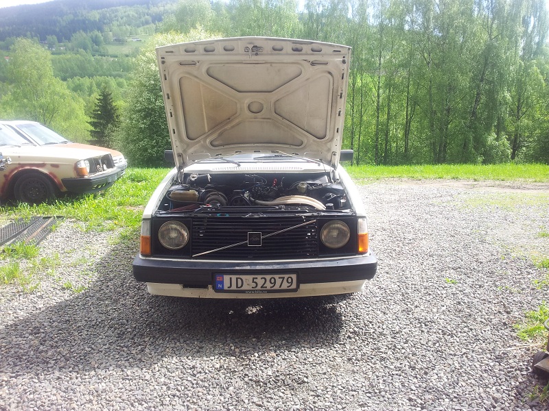

Dynamoraid hos Mr. Nilsen
http://forum.vccn.no/img-dump/2013/05/1914.jpg
http://forum.vccn.no/img-dump/2013/05/1915.jpg

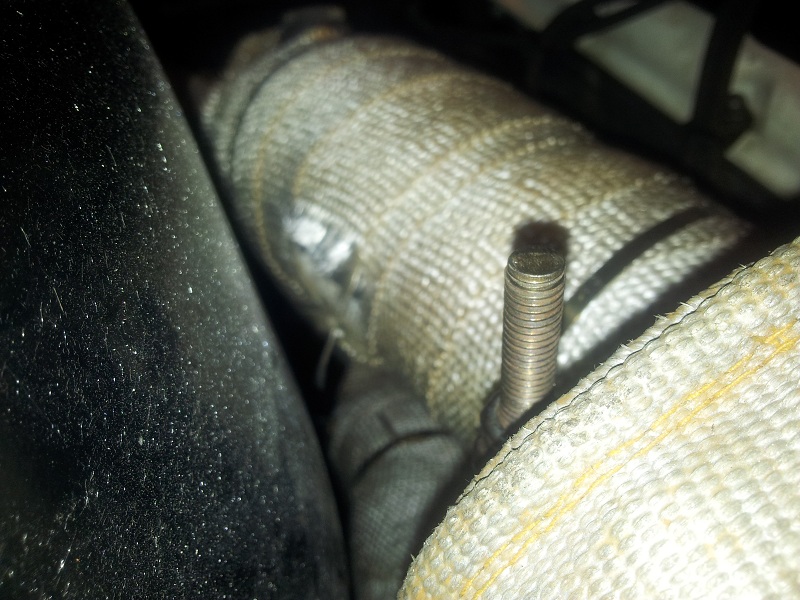

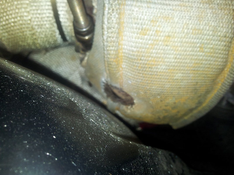

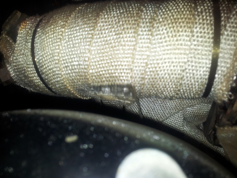

Jeg la på litt ny bandasje på DP'n da jeg så at den var litt slitt bort og lurte på hvorfor. Tenkte at den har slik under lagring og flytting rundt omkring.
Men det var det ikke. hehe.
Etter Gardermoen var det samme gnaginga på bandasjen.
Det er motorfestene mine som svindårlige sånn at motoren tar borti dempertårnet. Det sier litt hvor dårlige de er :(
Så nå driver å Ola (V20T) og lager noen til meg :D Det blir nok mye mere brukbart
http://forum.vccn.no/img-dump/2013/05/1916.jpg

Også ligger den veldig lavt på AFR på tomgang. Fikk skrudd av warmup enrichment, den var satt opp til 95 grader.
Den ble ikke helt best, så det må sjekkes mere rundt motoren.

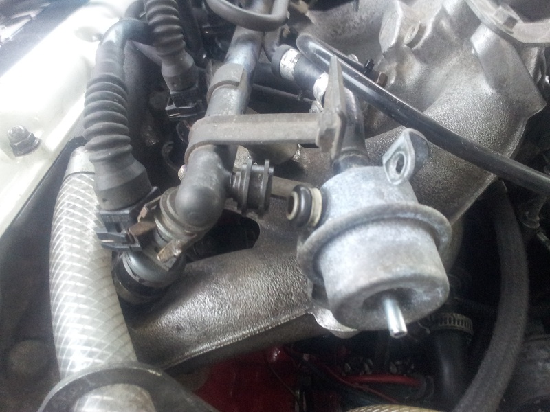

Også bytta jeg til den BTR'n som satt på den gamle fuelrailen. Jeg ville være helt sikker på at den fikk samme mengde bensin som før.
http://forum.vccn.no/img-dump/2013/05/1921.jpg

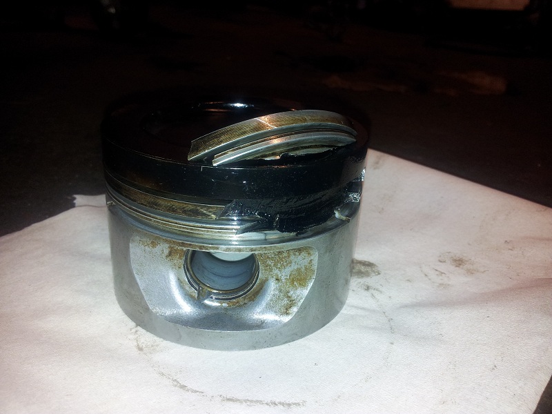

Kompen ble målt på fredagskvelden. Den var slettes ikke bra. Der var det bare 8 bar på 3'ern mens 1,2 & 4 hadde 12 jevnt over.

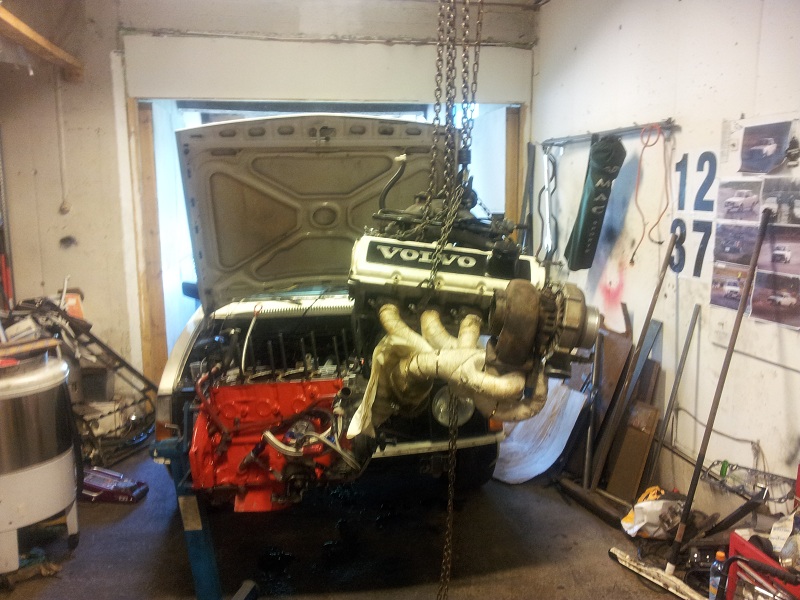

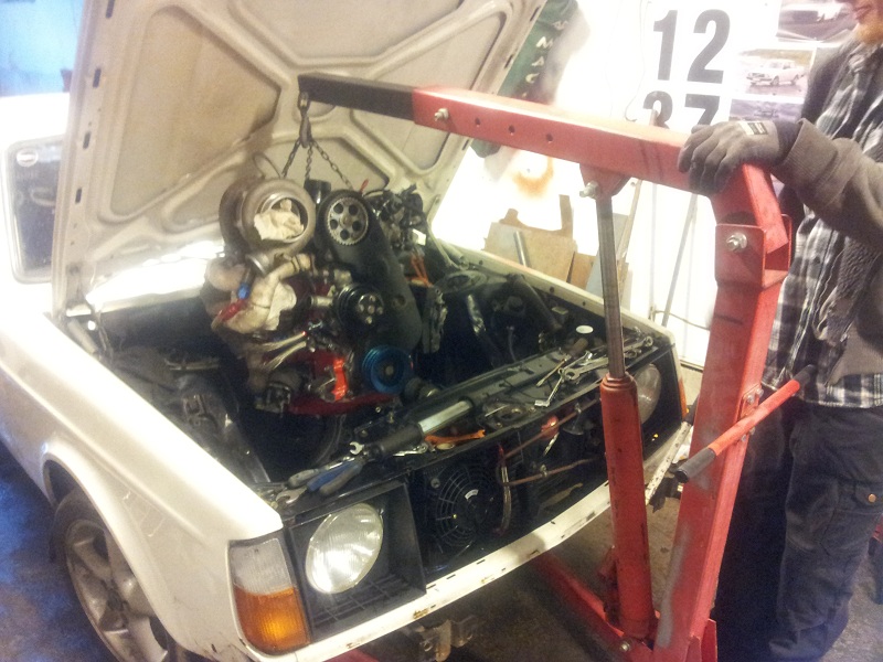

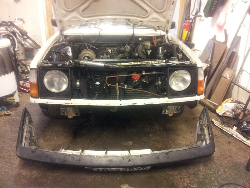

Da var det bare å hente all verdens pågangsmot og finne hanskene. Motoren måtte ut igjen.

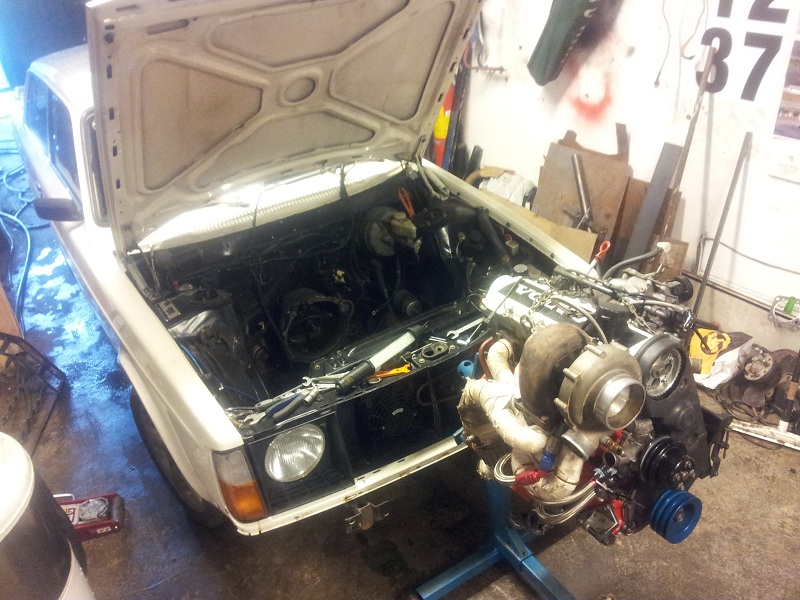

http://forum.vccn.no/img-dump/2013/05/2132.jpg
http://forum.vccn.no/img-dump/2013/05/2133.jpg
http://forum.vccn.no/img-dump/2013/05/2134.jpg
http://forum.vccn.no/img-dump/2013/05/2135.jpg

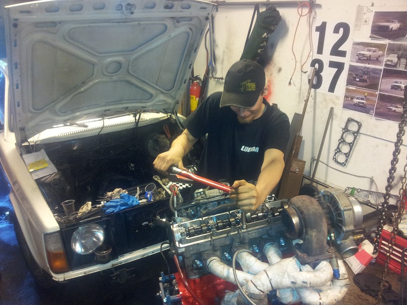

Hengte opp talja for å løfte litt.
http://forum.vccn.no/img-dump/2013/05/2136.jpg
Den var fin til å løfte av toppen med :)
http://forum.vccn.no/img-dump/2013/05/2137.jpg

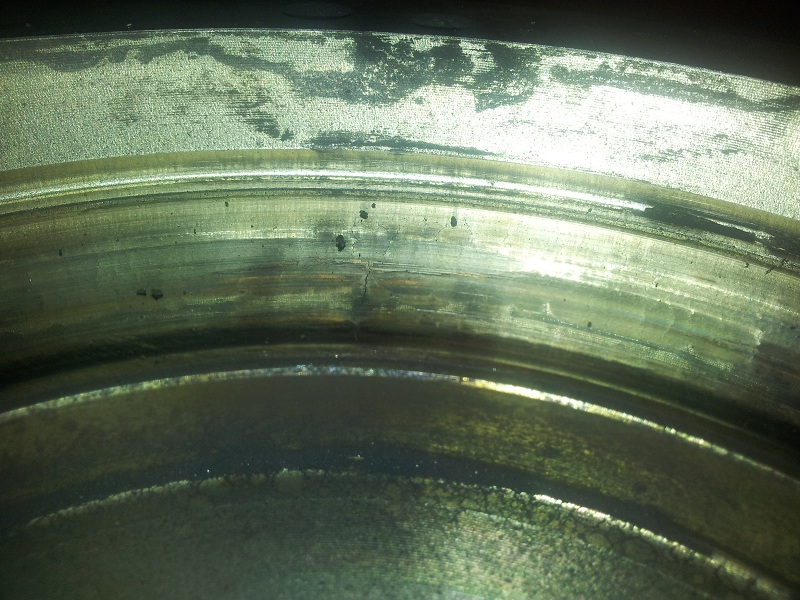

Og her er årsaken til dårlig komp.
Stempelet hadde ikke delt seg når jeg tok det ut. Men jeg så 2 sprekker på siden, og når jeg tok av stempelringene så datt den biten av. Sylinderveggen hadde det helt fint.
http://forum.vccn.no/img-dump/2013/05/2138.jpg
http://forum.vccn.no/img-dump/2013/05/2139.jpg

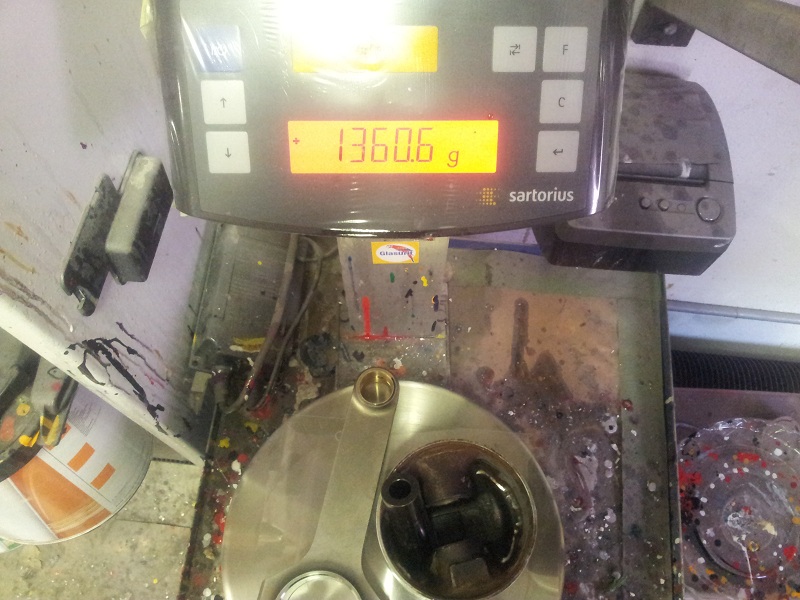

Så da var det bare å finne nytt stempel og reise for å pusse og vektjustere det litt :)
Legg merke til den fine JAFS-posen jeg fortsatt bruker når stempler skal vektjusteres :) (haha)
http://forum.vccn.no/img-dump/2013/05/2140.jpg
http://forum.vccn.no/img-dump/2013/05/2141.jpg

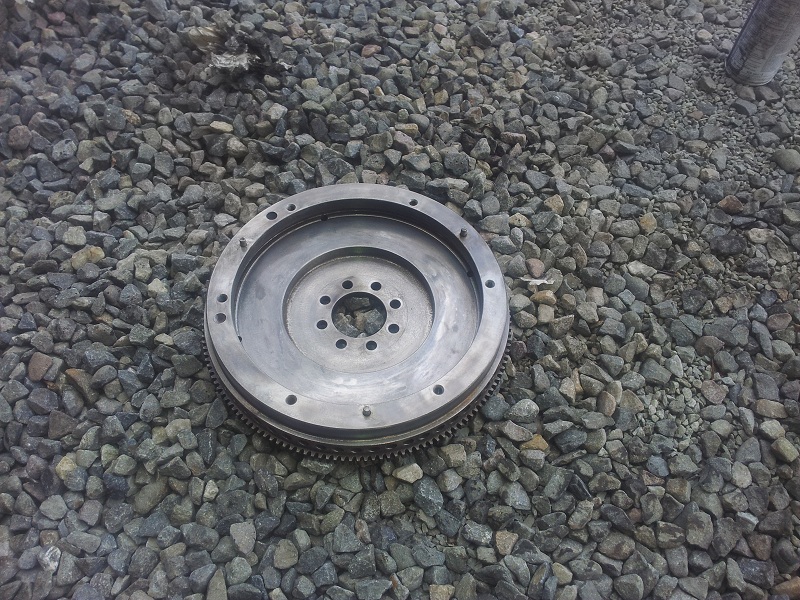

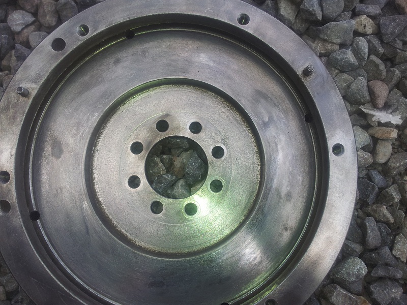

Også har jeg syndet litt :(
Jeg måtte bytte svinghjul. Kan ikke skjønne når svinghjulet mitt ble så dårlig. Så jeg turte ikke annet enn å sette på ett annet et. Sikkerhet går forran balansering.
Hvor mye ubalanse det ble nå vet jeg ikke. Håper det ikke blir for gærli.

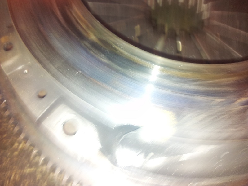

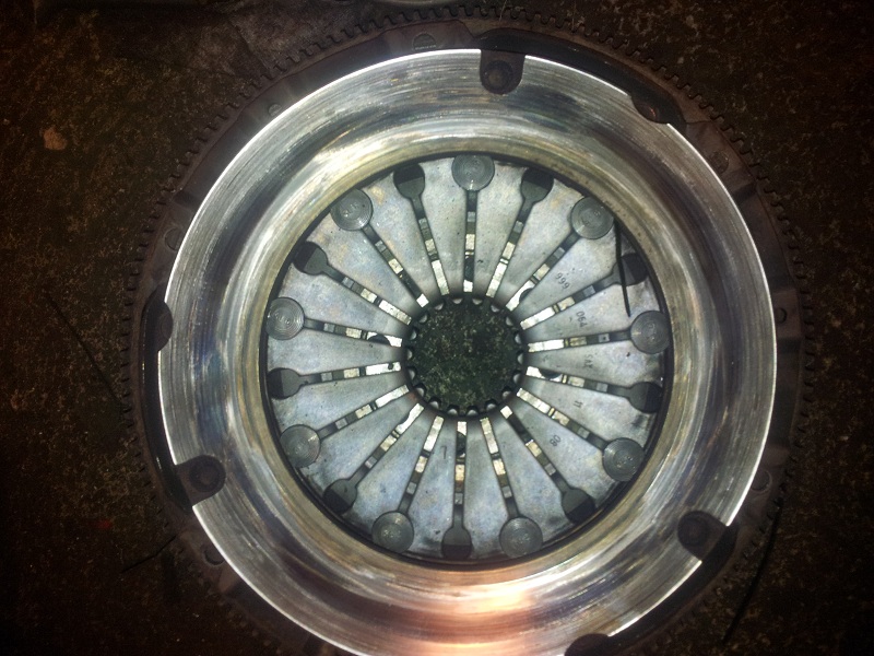

Også drev den clutchen å slura nedpå Gardermoen. Jeg teste den hjemme men fikk den ikke til å slure.
Overflata på trykkplata var litt lei og kjente en liten forhøyning midt på.
Så da ble det visst ny trykkplate.

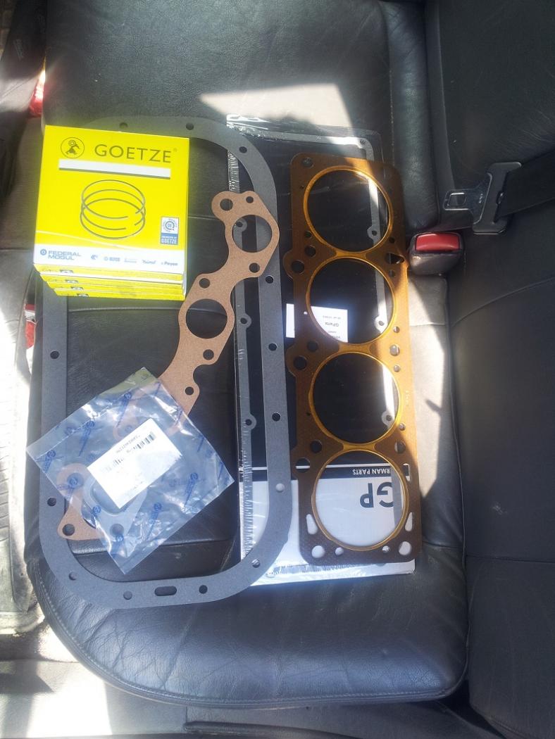

Også ble det handlet litt pakninger ellers :)
http://forum.vccn.no/img-dump/2013/05/2152.jpg
Og for det trente øyet så sitter det ingen EL-ring-pakning der lenger.
De solgte den siste EL-ringen like før jeg kom :D Så da måtte vi opp ett hakk og kjøpte Gullpakning i stedet.

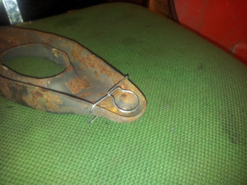

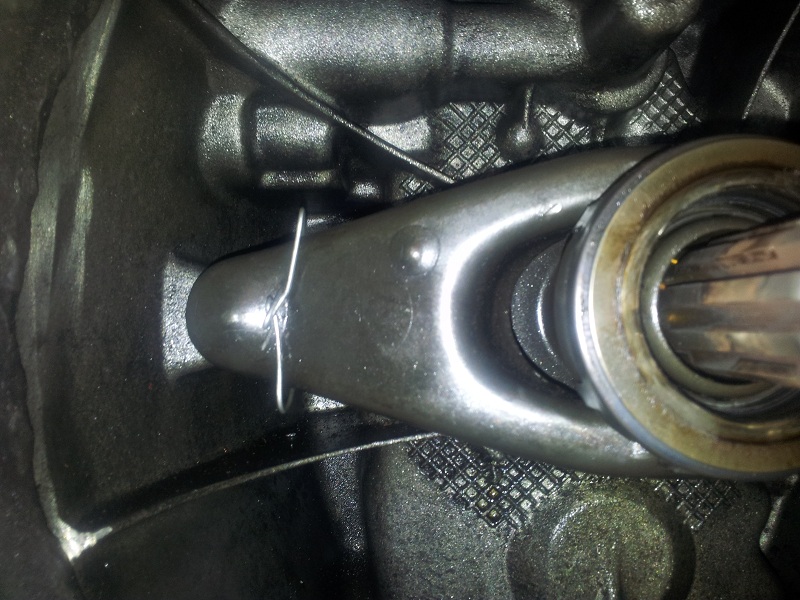

Også fikk jeg lagd med en lås på clutchgaffelen. Den fikk jeg ikke med når jeg kjøpte kasse.
Den holder egentlig bare gaffelen på plass, og det gikk fint uten også. Men nå sitter det en lås der :)
Her er en orginal en. Lånt av Nilsen.
http://forum.vccn.no/img-dump/2013/05/2156.jpg
Og min montert. Glemte å ta bilde av den. Det var litt pirkarbeid men helt grei jobb å bøye til
http://forum.vccn.no/img-dump/2013/05/2157.jpg

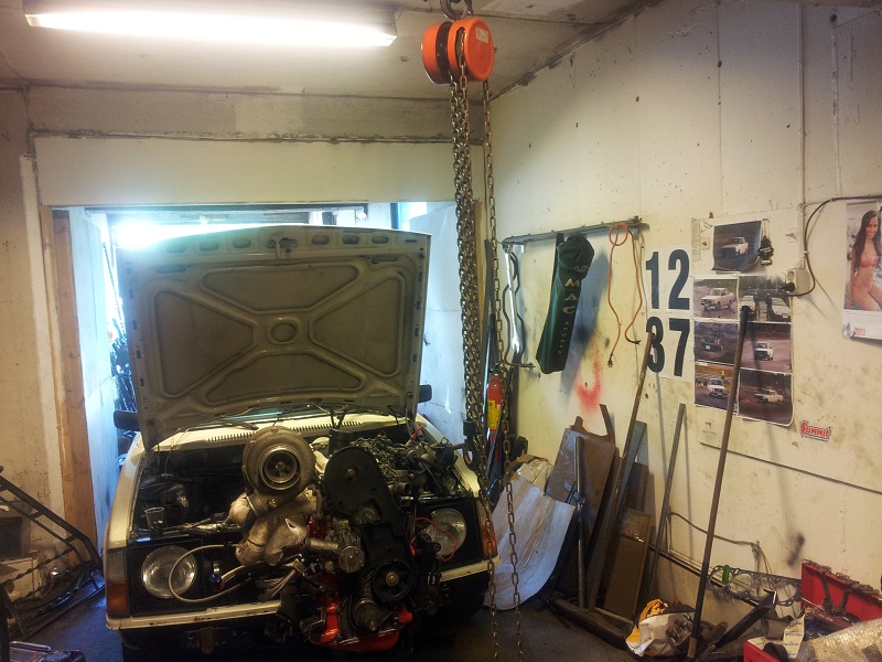

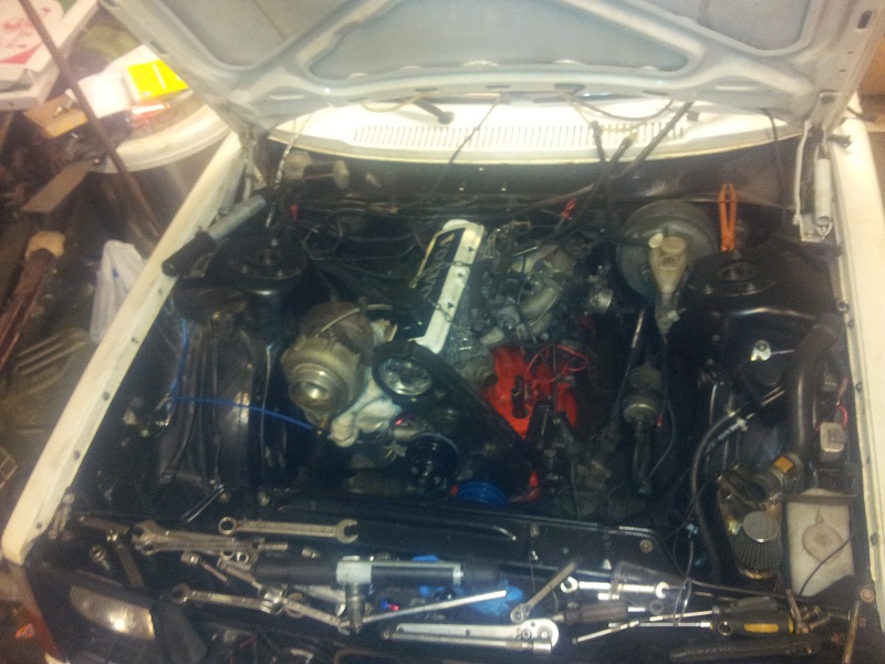

Og vips så var motoren oppi igjen.
http://forum.vccn.no/img-dump/2013/05/2159.jpg
Klar for å kjøretur.
