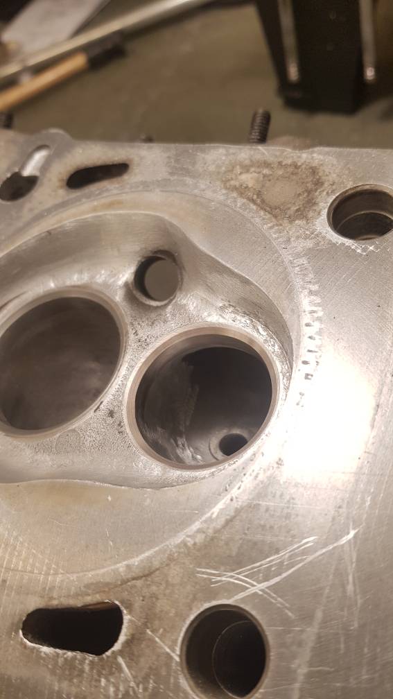

Tok kanskje litt mye når jeg freste ventilseter? [emoji2369] Ja da får det bli 38mm ventiler da! [emoji3] (det var med vilje da..) Nå får jeg ta de to siste også så skal jeg ta opp diameteren under sete til ca 33.5mm (88% av 38mm)

Eksosport nr 1 ferdig.. for 5. gang [emoji23]

Ser bra ut. Hvilken maskin brukte du til og frese opp setene?

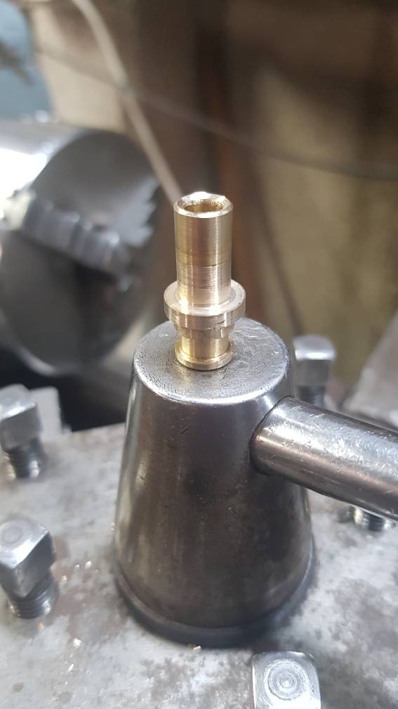

Neway ventilsetefres på drill [emoji23] Gadd ikke stå å frese for hånd, så det ble improvisert motorisert fres [emoji2369]

Det koster litt da, ca 2000 for fresen og 1000 for piloten du setter i ventilstyringa [emoji28] så med mindre du har noen topper du skal frese, så lønner det seg å sette det bort

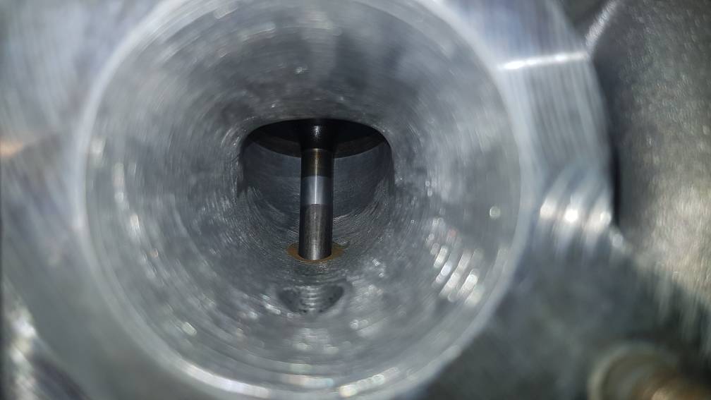

Men i denne omgang har jeg med min begrensede kunnskap fjernet de værste proppene, og håper motoren puster tilfredsstillende nok til oppunder 300hk på svinghjulet

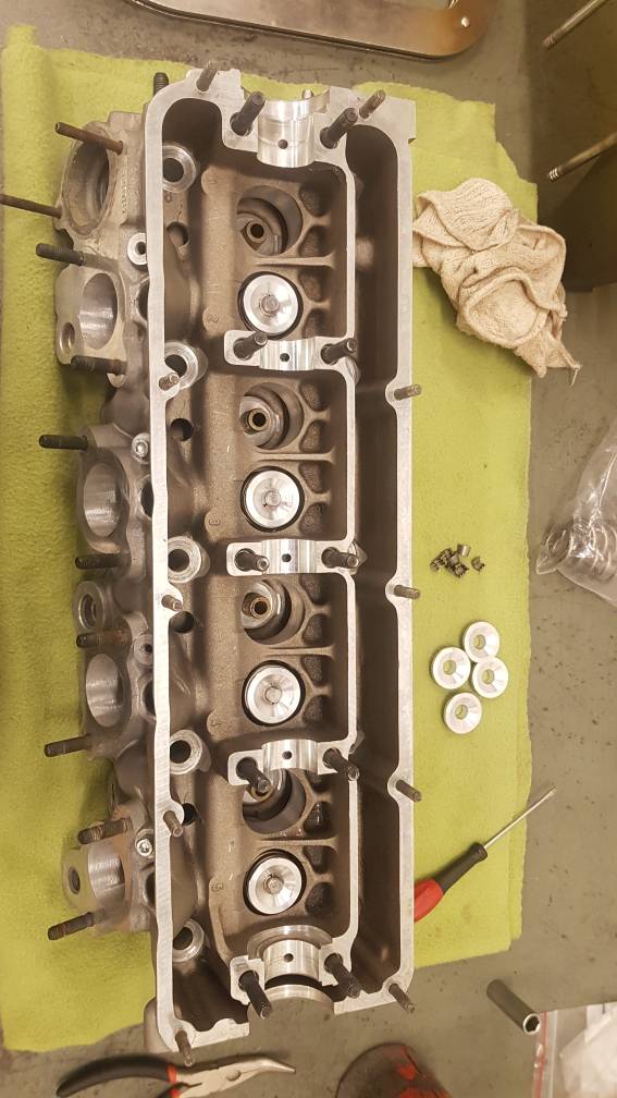

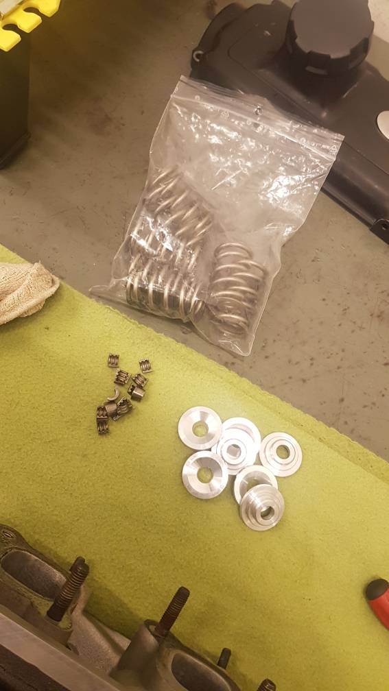

Fått i hus litt deler, men venter forsatt på 38mm eksosventiler. Noen som har erfaring med alu retainere? Eller burde jeg bruke originale i stål? [emoji848] Jeg fikk smidd sammen et feste til fuelrailen også. Den ble stygg, men det funker.

har erfaringer med det ja. bruk stål
