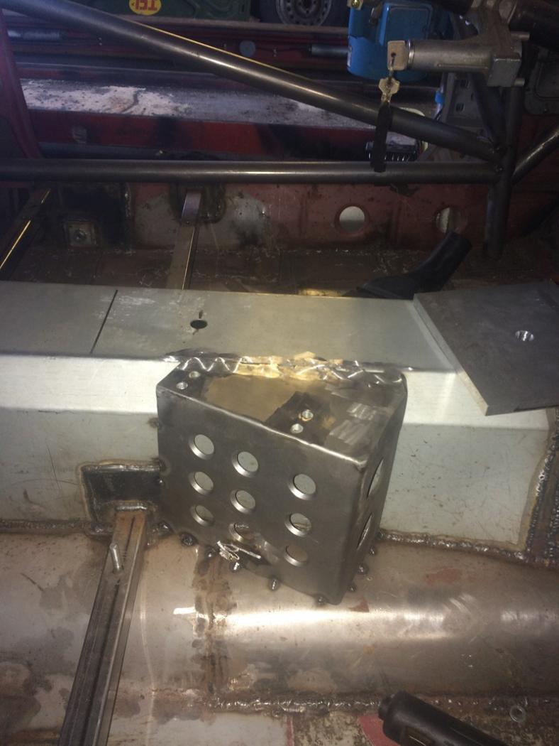

Fikk handla litt til helga i dag, har også fått dimplet platene til dempertårn krysset og boksen til brekket..

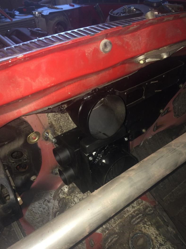

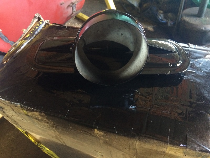

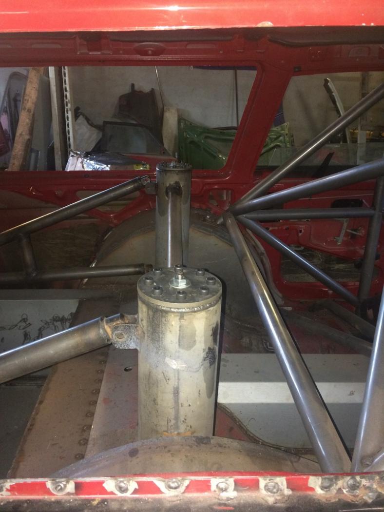

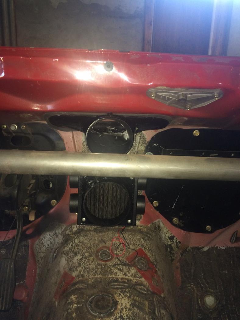

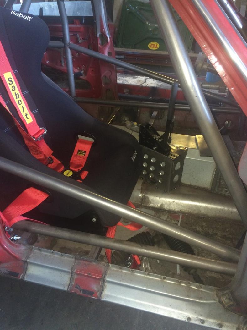

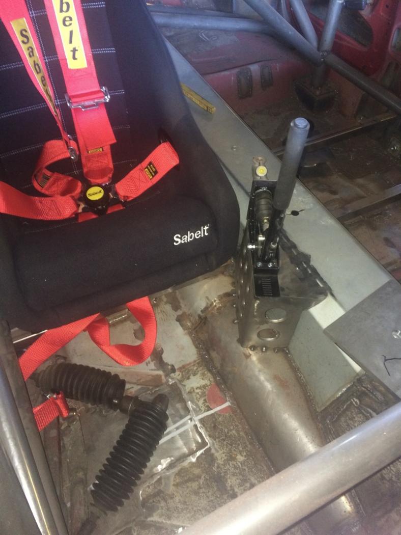

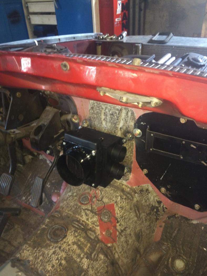

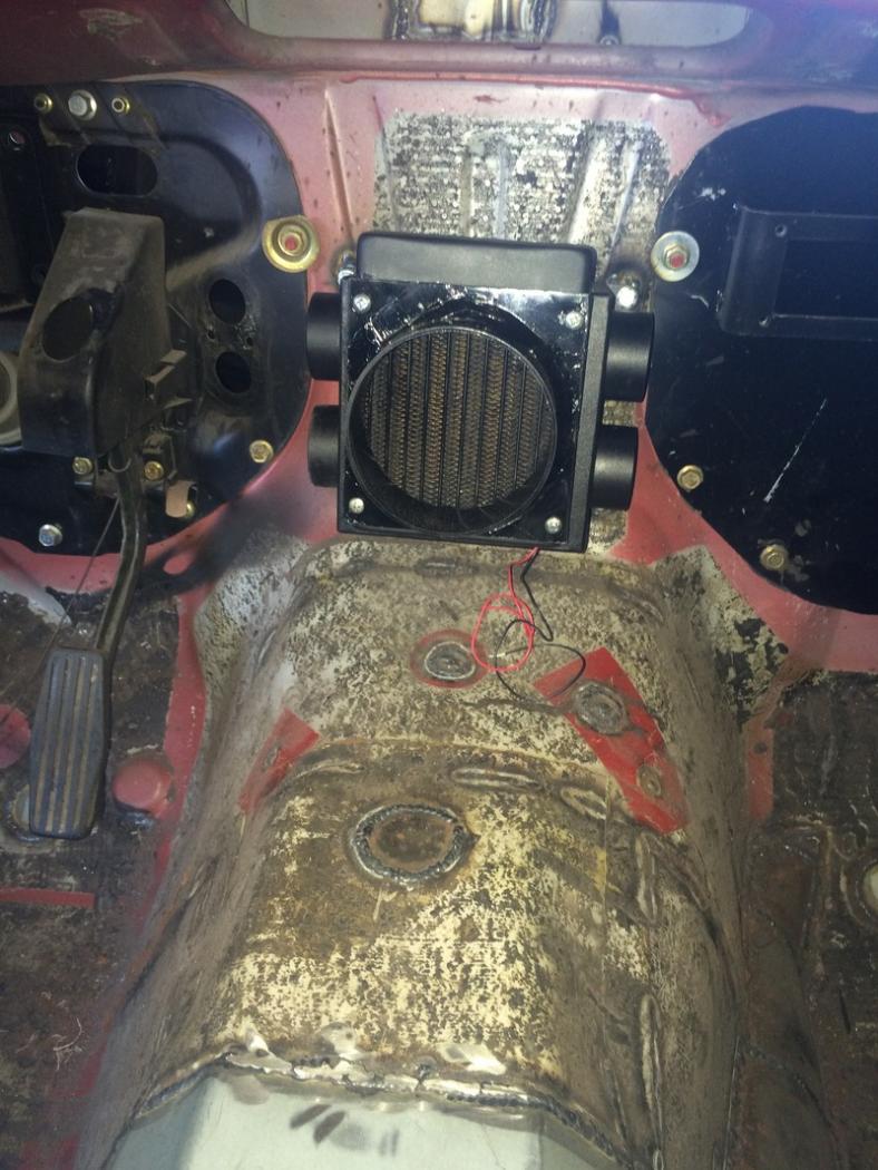

fikk festa boksen til brekket, montert varmeappratet, laget overgangen på lufta til varmeapp, boret hullsirkeln på dempertoppene bak, begynt på feste til mellomaksel oppheng, laget nye forsterkninger til kryssene i bilen da de gamle fikk hakket for stort hull i seg ;p
laget en innkjøpsliste til neste skruhelg, skifter mellomakseloppheng og div til neste gang :)

bommet litt med hullavstander her så jeg etter jeg var ferdig, men det blir desverre slik :P

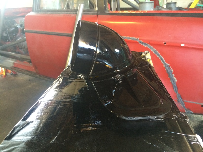

mangler kun 4" flex slange i mellom her nå, så er det klart :)

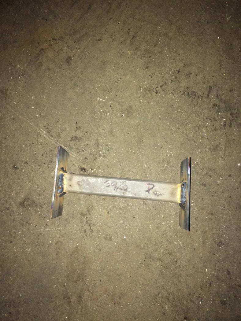

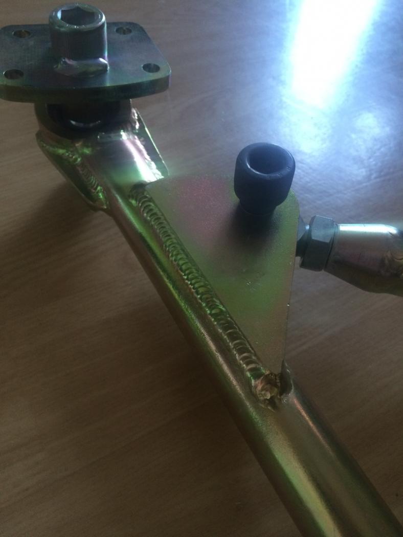

starten på feste til mellomaksel opphenget, 30x30 firkantrør med store 3mm plater i endene..

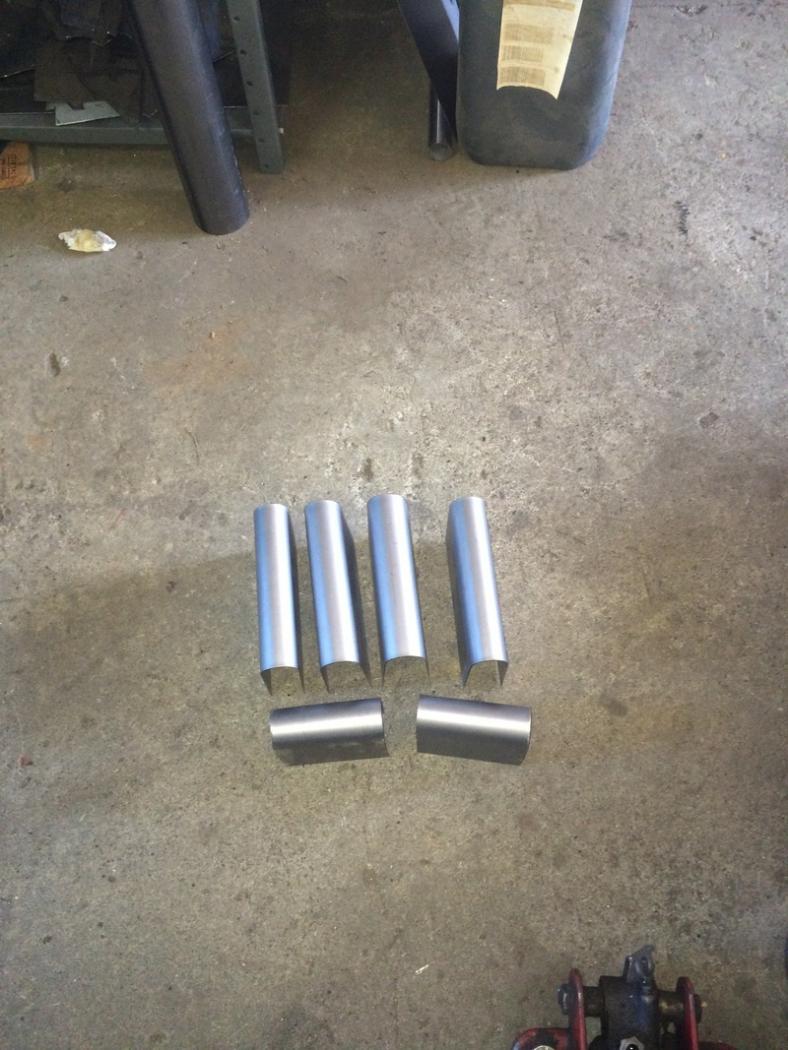

nye burforsterkningsplater, disse er nå ferdig hullborra og klart til dimpling..

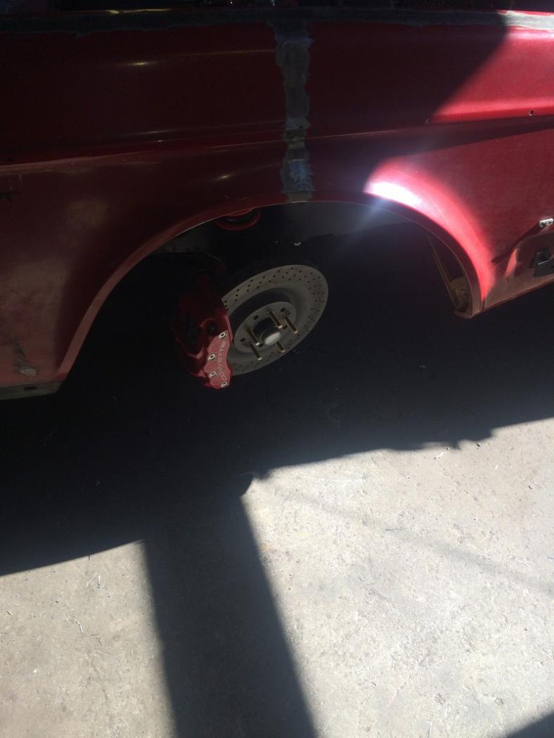

litt tøft bilde av bremsene og fjærbeinet ;p

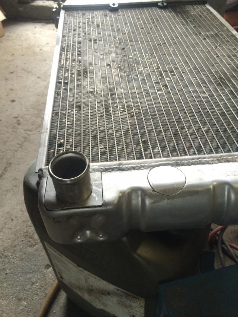

Det røret du har limt på den delen som er avkappa av orginalt varmeapparat, ka er det slags rør?:)
102mm rør fra Biltema, 90 grader plastrør :)

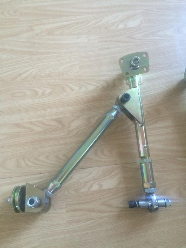

Delene ser bra ut, men lurer på om jeg skal pulverlakkere de eller la de være el-forsinka?

Har tenkt litt, og de blir forzinka :)

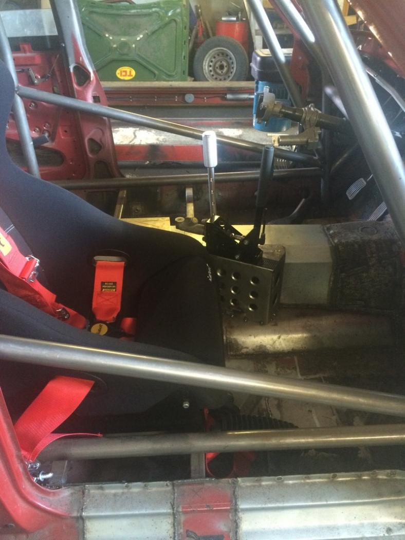

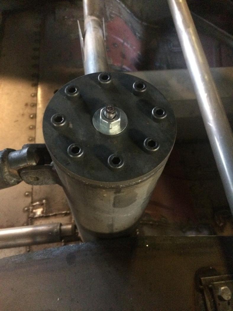

er 740 opphengslager det mest holdbare valget til mellomaksel, eller vil en lagerbukk være å foretrekke istedet?
http://www.clasohlson.com/medias/sys...2674754590.jpg
740 oppheng fylt med rutelim er rimlig skuddsikkert vil jeg tro. Blir stivt og fint. Skal ha det på min. Om det er mest holdbart veit jeg ikke men er veldig servicevennlig hvis lageret ryker eller hvis en skulle trenge nytt oppheng.

Ikke dumt! Da prøver jeg det :)

fått ordnet med sikkerhetsringer til mellomaksel.

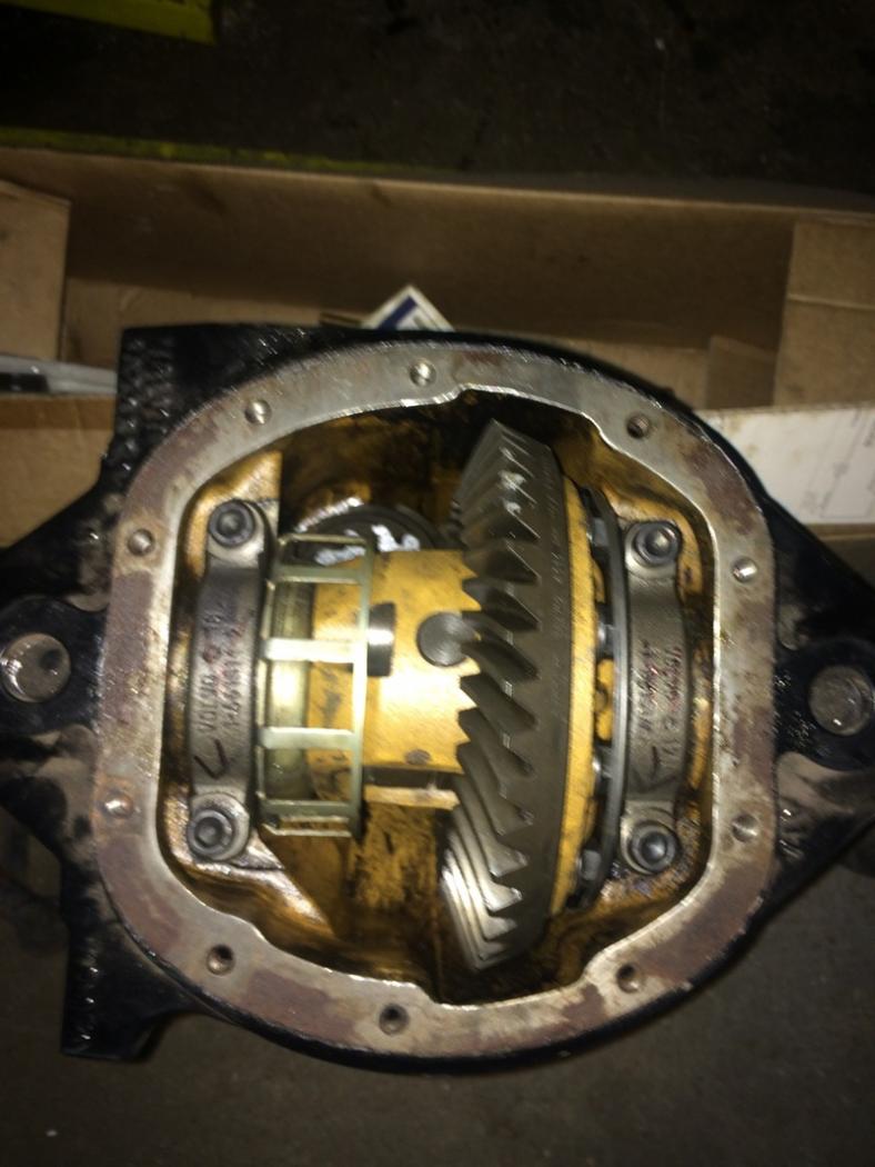

diffen ble shimsa opp, med shims fra en havarert diff, kontrollmåles neste skru økt ;) oppdaget også at skruene til lageroverfallene hadde forskjellige lengder så erstattet de med m12 12.9 og dro til med rett moment..

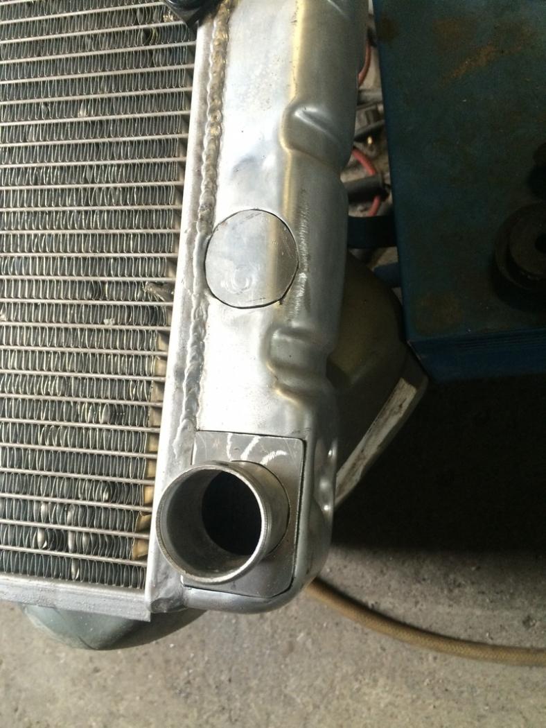

radiatoren er klar til sveising, men venter til vannrør og radiatorkappe er ferdig..

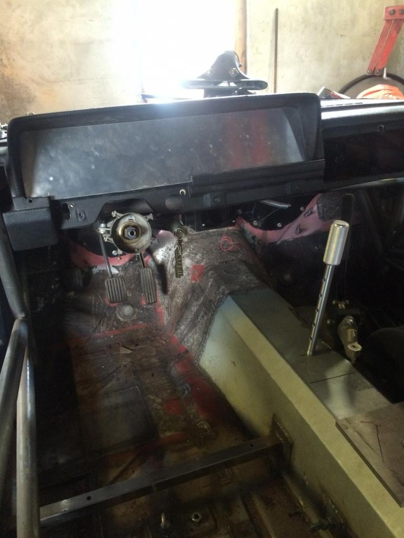

nytt dashbord tilpassa, så skjærte jeg ut en plate til instrumentene :)

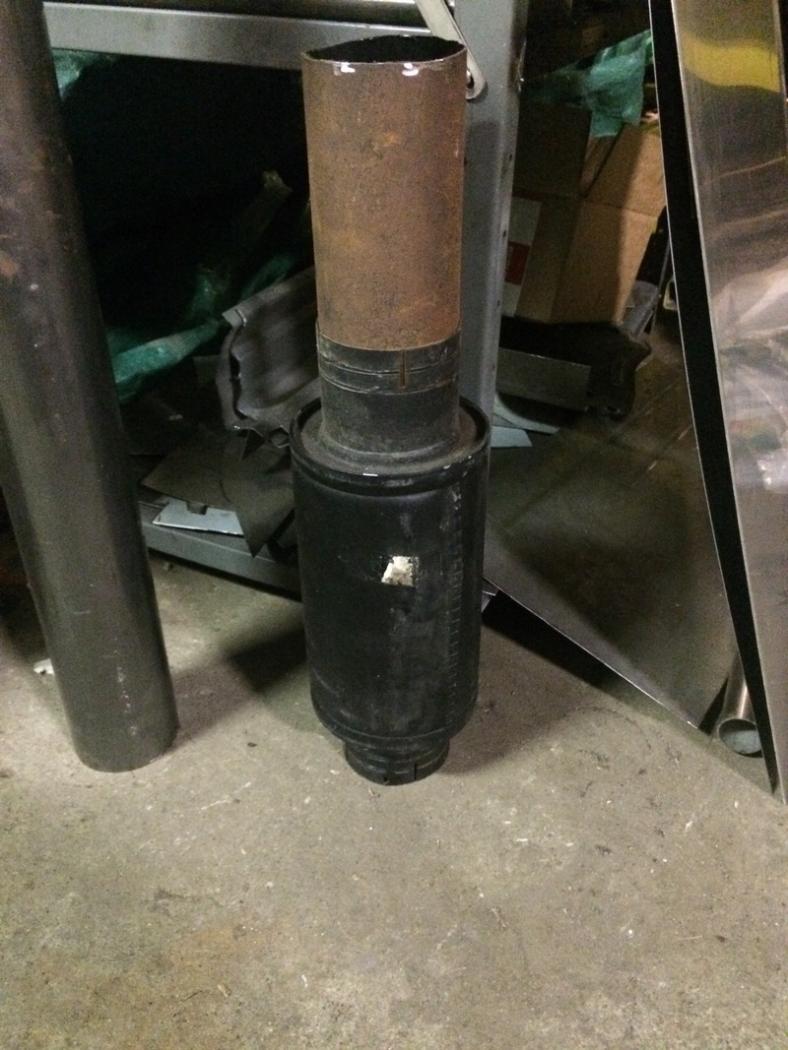

kompakt potte som skal stå bak ved "fuel cell kassen"
håper at diffen er innenfor toleranse, forstillinga kan vell og monteres neste økt :)
