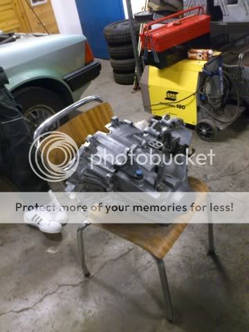

Girkasse har fått en shine, og er straks klar for å komme tilbake i bilen:

Ser jo ny ut den kassen!
Blir det ikke hvit kasse!? :)
Må jo ha hvit girkasse også Daniel :)
Godt mulig det blir det ja. Uansett har den en finish nå som er lett å lakke på :)
Hvit kasse! Kjør på nå... :D
Og hvit fordelingkasse, mellomaksel og bakaksel! ;)
Må se om jeg får tak i mer av samme lakken først. Er for øyeblikket tom.

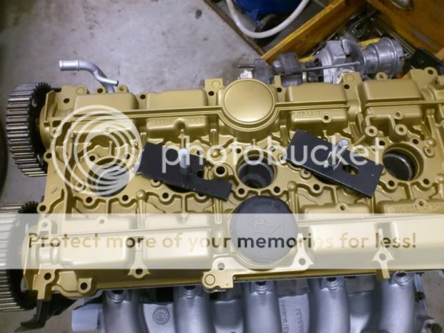

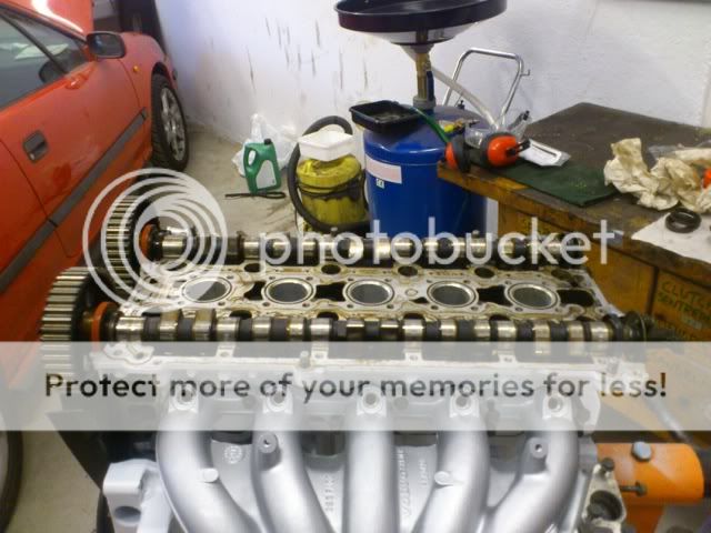

Satt i kammene i dag, det var også litt jobb :)
http://i720.photobucket.com/albums/w...o/8fa57ebc.jpg

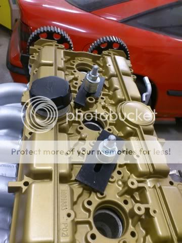

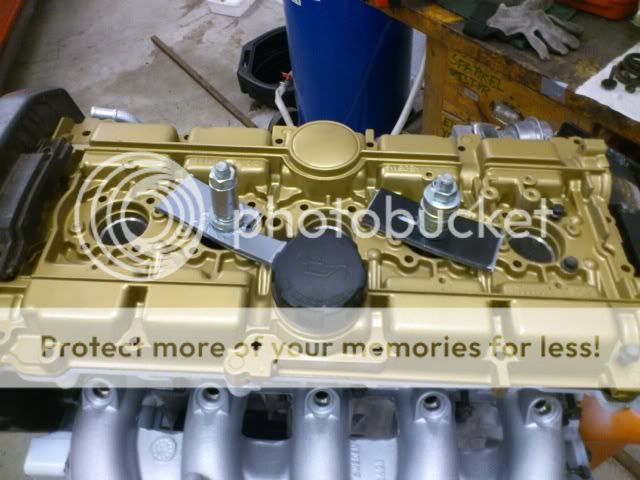

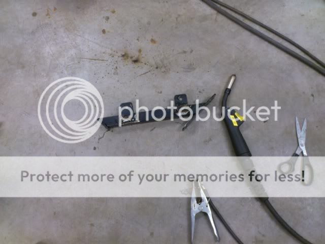

For at de skulle holde seg der de skulle mens man monterer topplokket måtte Mr. Daniel frem med sveiseapparatet å lage seg et kjapt lite verktøy som kunne ordne saken :)
http://i720.photobucket.com/albums/w...o/91443ae5.jpg
http://i720.photobucket.com/albums/w...o/3c2cd8f2.jpg

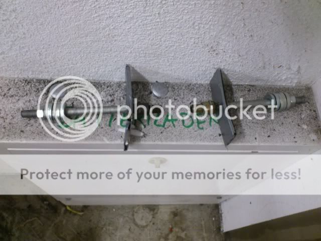

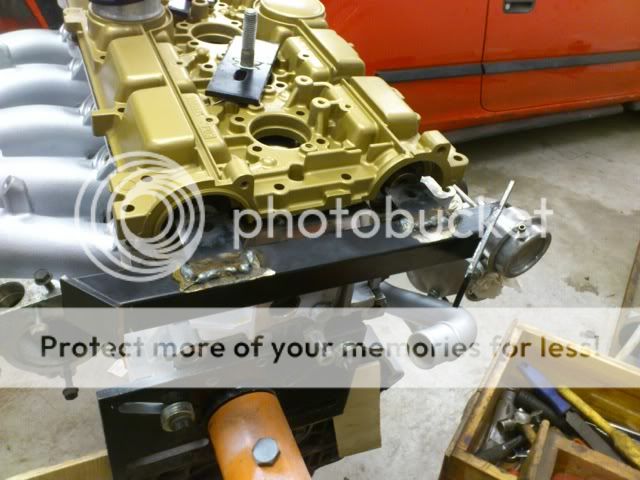

Men, i og med at toppen er i aluminium måtte jeg til å lage enda et verktøy, for ikke belaste gjengene til de små skruene som holder lokket.
http://i720.photobucket.com/albums/w...o/fb68815f.jpg
http://i720.photobucket.com/albums/w...o/ee2ea47e.jpg
http://i720.photobucket.com/albums/w...o/31b116d6.jpg
http://i720.photobucket.com/albums/w...o/f0ab6a1c.jpg

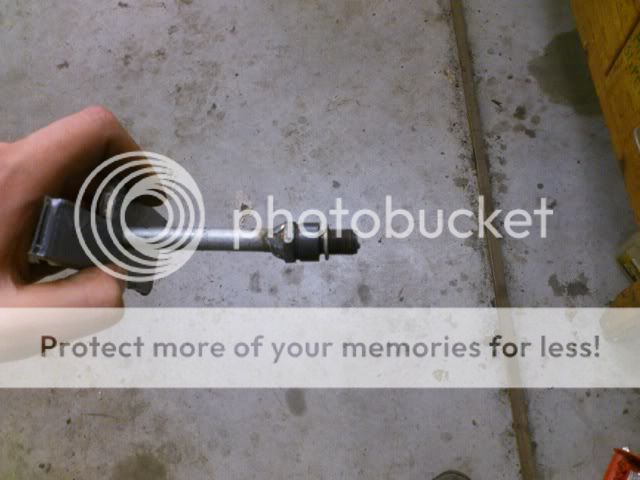

Det er en bolt som er sveiset i en tennplugg så det sitter fast:
http://i720.photobucket.com/albums/w...o/c327a88b.jpg
Så er det bare å skru fra toppen :)
Ser bra ut daniel :) likte "verktøyet" for å holde kammene på plass :)

Ja, den holder jo kammene der de skal være ;)

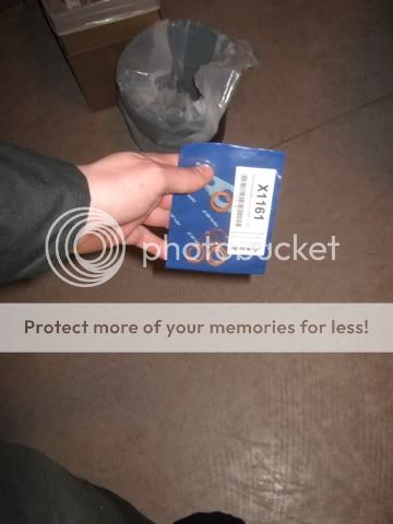

Har ikke skjedd så mye i dag, har bare hentet meg noen flere deler:
Pakningssett til turboen:
http://i720.photobucket.com/albums/w...o/4d78b91d.jpg

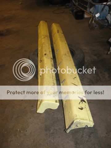

Var også en tur hos Morgis og hentet kanalskjørt, da mitt høyre er sprekt. Det er ikke riper, bare skitt:
http://i720.photobucket.com/albums/w...o/16841e1e.jpg
