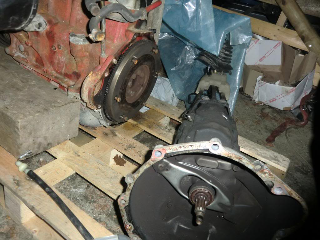

Skulle visst ha vaska girkassen og. Motoren på bildet er den som me tok ut av. Den ser finare ut enn den som skal i, men det er innsida som er viktigast :) Ska sjå om eg får gjett han eit strøk maling i måro so blir det nok bra.

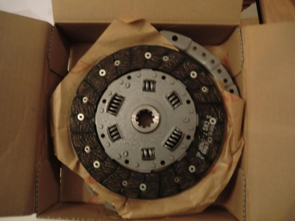

Og so kom det ein pakke i går med klutsj, tennplugga, rotor og fordelarlokk. Stiften ser ganske ny ut på den nye motoren, det er ikkje tilfelle på den gamle.

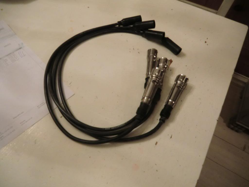

Pluggledningane
http://forum.vccn.no/img-dump/2014/01/1228.jpg
Får satsa på at detta er bra greier

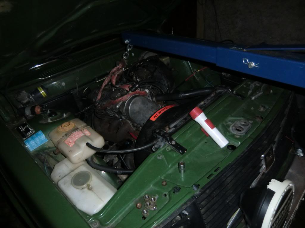

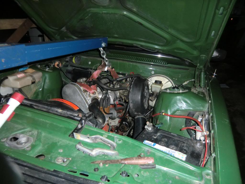

Sist lørdag kom motoren tilbake i bilen. Vart ikkje so mykje bilde, men her har dåke no bevis på at motoren er komt i bilen.
http://forum.vccn.no/img-dump/2014/02/32.jpg
Girkassen kom og sånn halvveis på, me balte litt med å få den på men det gjekk no til slutt.
http://forum.vccn.no/img-dump/2014/02/33.jpg
