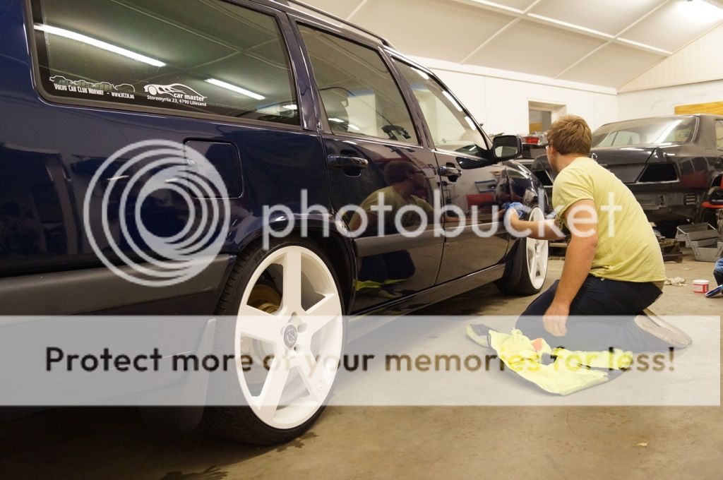

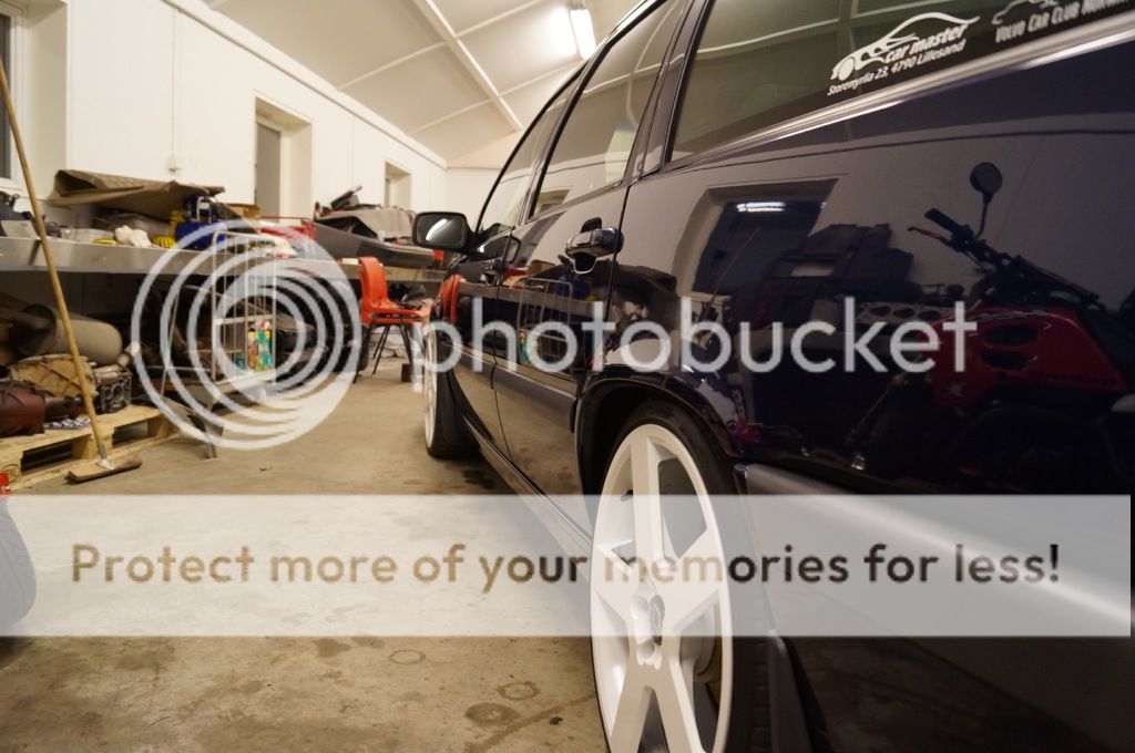

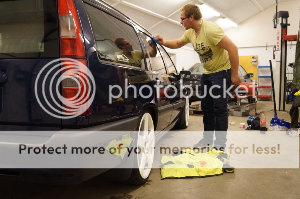

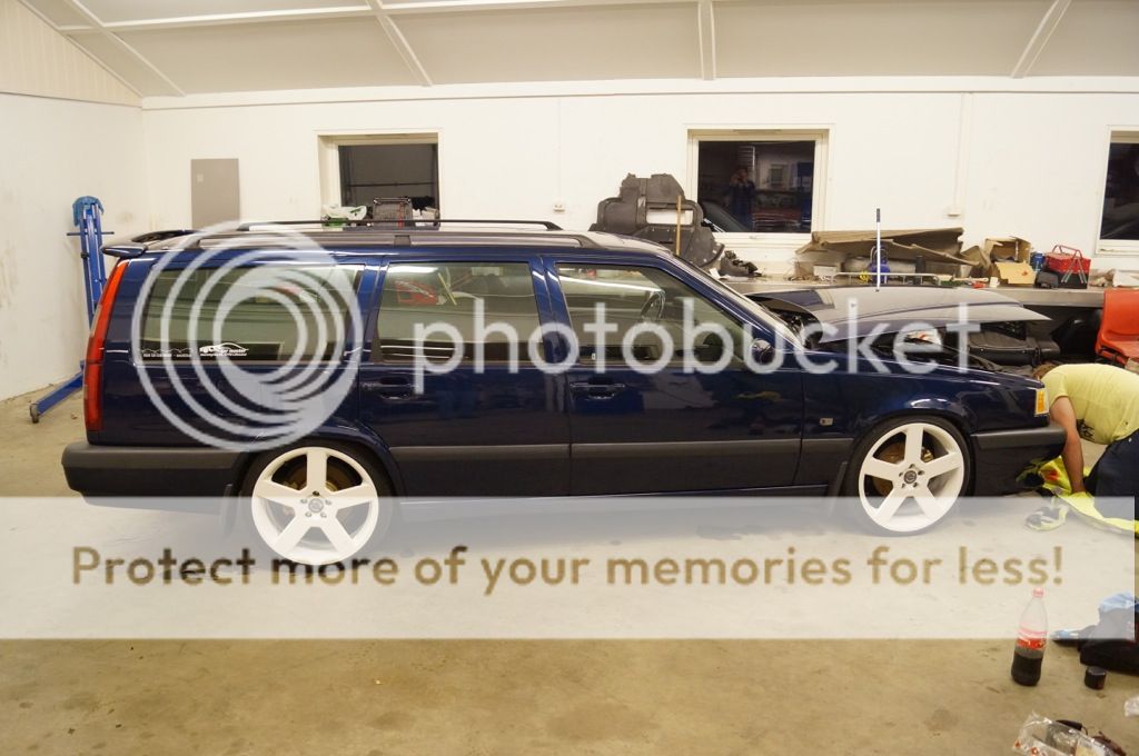

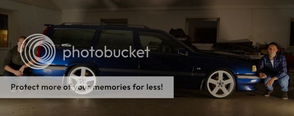

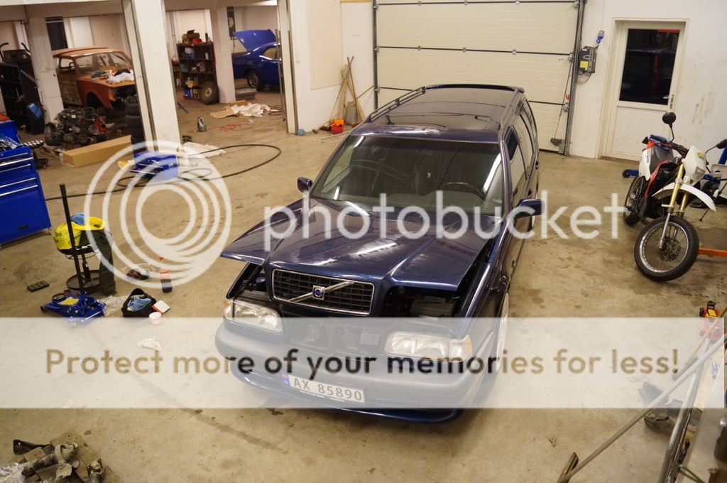

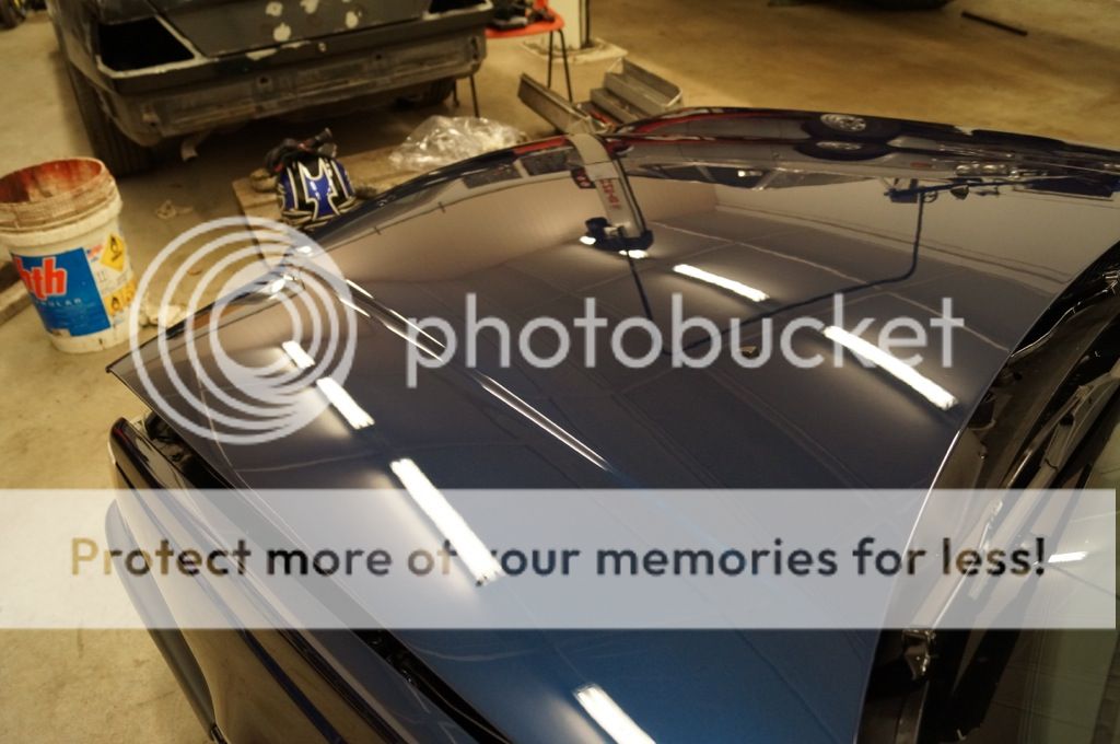

Litt bilder og en film fra gårsdagens prepp! :)
Fikk super hjelp av Erlend242, så dette gikk unna!

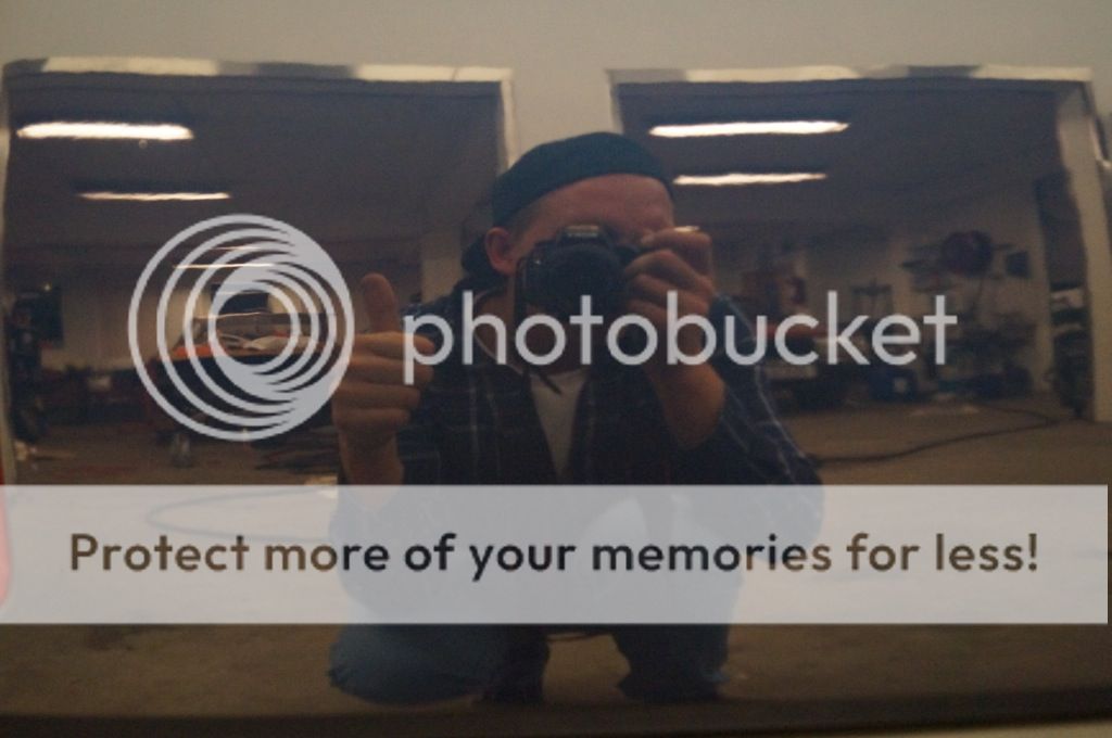

Bildet tatt i bakskjermen:

Var morro å få hjelpe deg, Daniel :)
Synes resultatet ble fint, og var ekstra stas å jobbe med når utgangspunktet var såpass fint :)
Forresten, jeg heter IKKE Erlend Sem "Dysvik", heter Dystland :p
Hva salgs produkter brukte dere ?:-)
Jeg brukte ihvertfall Swissvax :)
Tenkte på Nattys Voks som LSP, men endte opp med Swissvax Viking :) Felgene fikk seg en runde med Swissvax Autobahn :)

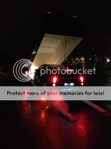

Joda, bilen ble dritskitten igjen etter 5 timers kjøring, men den blir like fin igjen når man vasker den igjen. Så derfor bar det rett bort på jobben til V70wangen for en vask, og deretter:
http://i720.photobucket.com/albums/w...55/file-44.jpg
For så å ankomme standen på Oslo Motorshow!

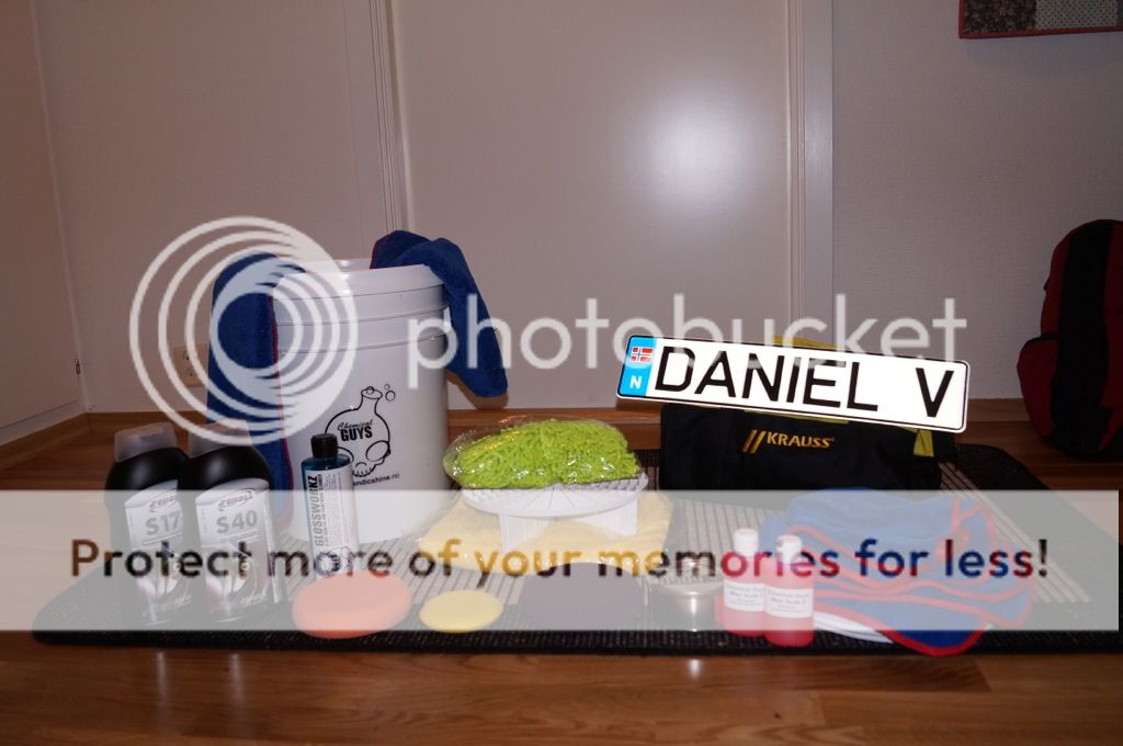

Nå er showet over, og jeg er overlykkelig og sliten! Utrolig å få lov til å stille ut en bil på Oslo Motorshow! Det trodde jeg aldri jeg skulle få muligheten til! :)
Fikk også investert i en ordentlig poleringsmaskin og ordentlige produkter, så nå blir det bra! :D
http://i720.photobucket.com/albums/w...55/file-84.jpg
Du skulle hatt en Svart pute også som du kan bruke sammen med S17+ Dette skal være en veldig god kombo. Lilla pute kan jo også brukes med S17+ da. Det er nok litt grovere kombo enn S17+ med svart pute.
S40+ skal være fin på orange pute.
Anbefaler deg å ta en titt her for tips Daniel. Gode produkter og utstyr du har skaffet deg nå.
Er maskinen din på 500w eller 900w?
Takk for tips Øyvind! Fristelsen ble for stor, da jeg fikk et latterlig godt tilbud på det! :)
Det var en pakke jeg kjøpte, og han sa jeg skulle kjøre på med lilla pad og S17+ hvis bilen var "stygg", og deretter med orangepad og S40! :) Deretter skulle jeg legge på voksen, så skulle det bli veldig bra! :)
Handlet du hos SS, så var det nok pga de var tomme for sort pad hehe. :p
Lilla gjør nok også en utmerket jobb, men som sagt så tar den nok litt mer enn den sorte. Dette er nok kanskje midt i blinken for deg, så det gjør jo ikke noe. Regner med det er 340'en som skal få seg en shine?
Grunnen til at mange anbefaler S17+ sammen med sort pute er at den har ganske mye cut samtidig som det avslutter bra på de fleste lakktyper. Mange bruker dette som en 1 steg's combo.
Maskinen min er 500w. :)
Ja, det er 340en i første omgang, så blir det vel den andre til våren når jeg har fått øvd litt! :)
Hvordan tror du resultatet vil bli? Først lilla pad med S17, så orange pad med S40 og deretter voks? Er det noe mer jeg trenger? På 850en regner jeg med det holder med S40 og orange pad, så voks?
Resultatet blir nok bra. På 340'en er det vel ikke klarlakk, så her er det vanskelig å få bort all død lakk. Greit å kjøre noen runder med S17+ her før du kjører finnish steget.
Vask pad ofte. Dette gjør du bare i springen under rennende vann. Du kan eventuelt bruke litt Surfex (hvis du har) eller Zalo hvis ikke du får den helt ren med kun vann. gni med tomlene når du vasker, trykk vannet ut med håndflatene for å få ut mesteparten av vannet, sett pad'en på maskinen og kjør den på fullt turtall en liten stund så har du en ren og nesten tørr pad ;)
Vil tro det holder med S40+ på 850'en hvis du vasker den riktig. Det er jo bare å prøve. Tar ikke S40+ nok så går du på med en grovere kombo. S40+ er ganske mild, så det kan hende at du må på med S17+ på noen områder. Voks må du ha på til slutt ja. Husk at det er maskinpoleringen som gir blank og pen lakk. Voksen sin oppgave er å beskytte og holde lakken så ren som mulig.
Skal nok klare å få en orden på det da ja.
Fikk tips om å spre på hastiget 1 (2500rpm) så kjøre på med full spiker (6500RPM). Får bare prøve å se hvordan det blir :)
