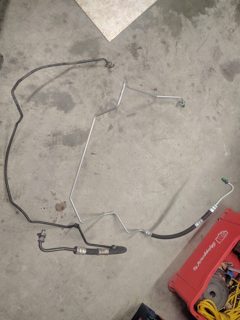

Moroa er igang. Skal bytte røret fra servopumpa til tannstanga, denne lille og letthåndterlige biten her.

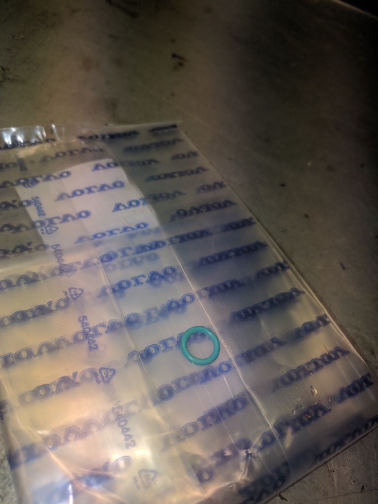

Den trenger også en liten O-ring i en stor pose.

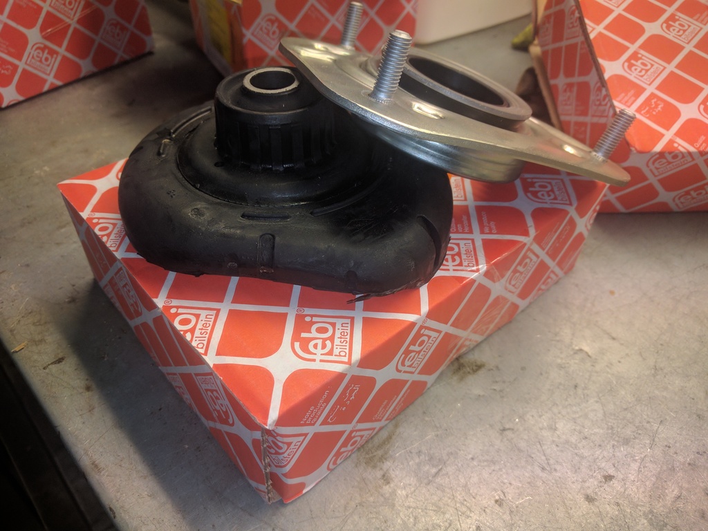

I samme slengen bytter jeg fjærseter og fjærbeinslagre, siden debfra FCP har gått litt i oppløsning. Det går på garanti uansett, men begynner å bli litt lei av å skru forstilling.

Ærlig talt, dette går mye bedre enn jeg hadde regna med. Ikke den verste jobben jeg hat gjort, selv om det iike er noe jeg vil gjøre annenhver uke. Irritasjonen er met det at jeg fikk feil rør. Dvs, jeg fikk røret jeg ble bedt om å bytte, men det er ikke det røret som lekker. Har sagt fra, regner med det ordner seg på sivilisert vis.

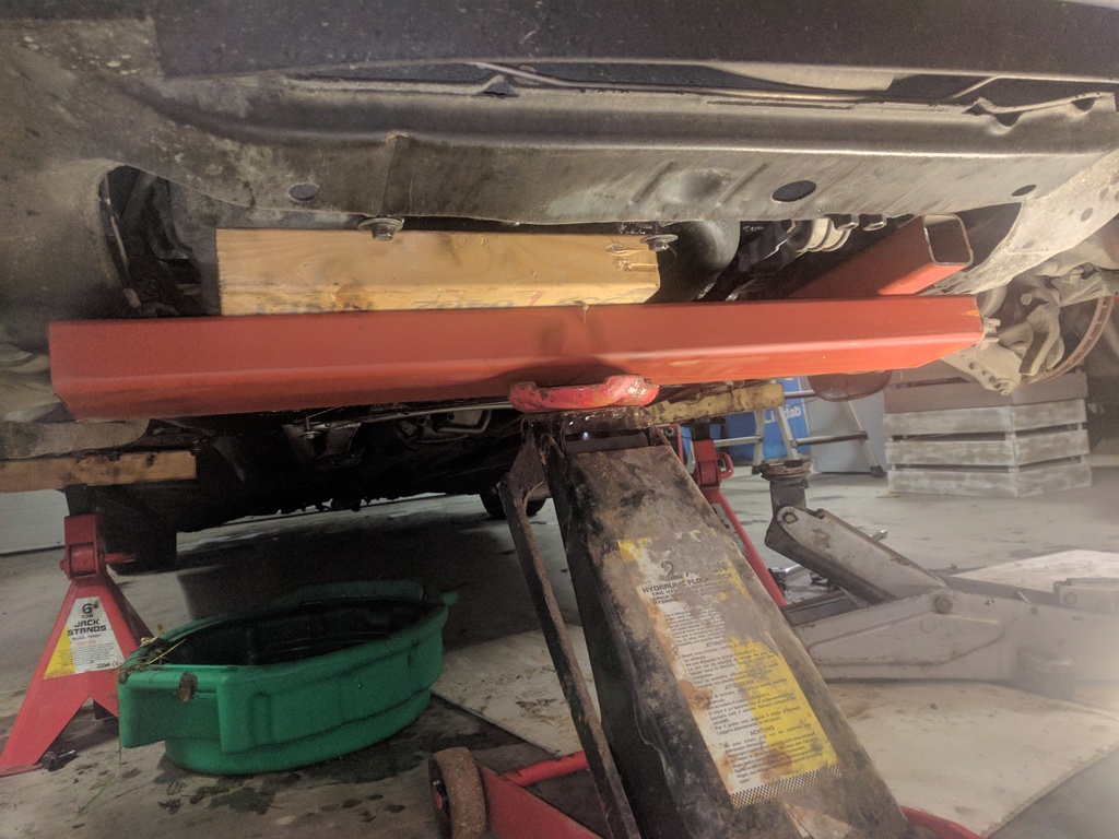

Gårsdagen ble litt hektisk, var ikke hjemme før seint og skulle på jobb idag tidlig. Uansett, røret ble lirka inn og opp, ved å løsne subframe i bakkant, sleppe den ned i fremkant, litt forsiktig massering av røret og med hjemsnekra motor- og girkasseløfter gikk det inne uten store problemer (sa brura).

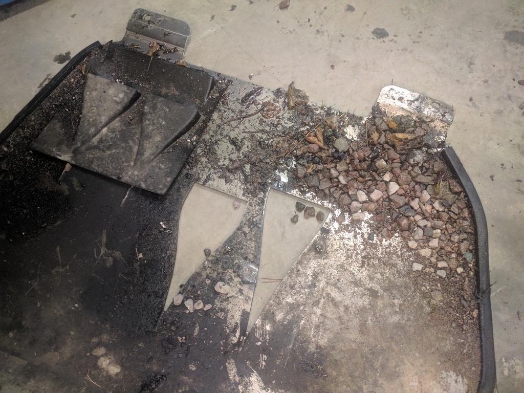

Fant ca et halvt grustak over plata, så her må jeg fikse en greie. Tenker å poppe fast en plate over hullet elns, men det tar jeg nedte gang.

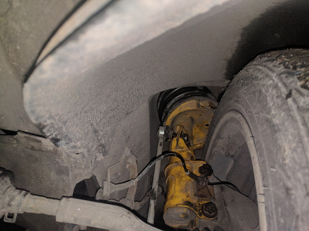

Bytta fjærbeinslagrene fremme og, noe jeg begynner å få grei erfaring med. Sikkert gjort det 40-50 ganger på P80 og P2 kombinert, så det er gjort på en halvtime for begge sider. De gamle var ikke veldig slarkete, men med masse rust rundt selve lageret, og at ulydene ble helt borte, er det liten tvil om hvor feilen lå. Regner med det blir grei skuring ifht FCP.. En ting glemte jeg under montering, noe som viste seg ganske fort under kjøring. Stussa fælt på det, men var ingen tvil når jeg kom hjem og fikk tatt en titt.

Bak høyre forhjul, regner med flere ser feilen;)
Glemt og skru fast muttern på kaklestaget
Dingdingding.
Er litt merkelig med disse lagrene, for jeg har opplevd det samme som deg. På S80en min begynte det å komme ulyder etter kort tid. Byttet så til samme lager igjen, og kjørte tre år uten at det kom en lyd.

Nesten sånn det er, ja. Uansett deilig med lydfri bil, med unntak av lenkearmen;)
Kan tenke meg at det var en behagelig lyd ja ;)
Trudde først noe var alvorlig galt med tannstanga, siden det var den jeg hadde styra mest med. En løs mutter er bare hyggelig i sammenligning;)
