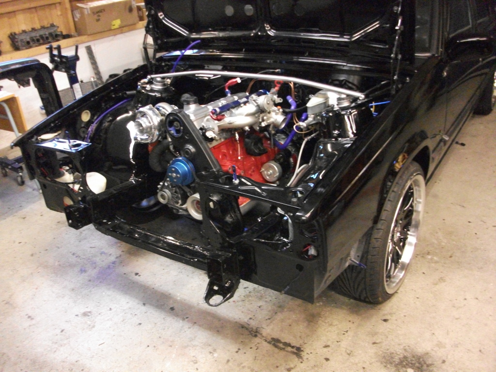

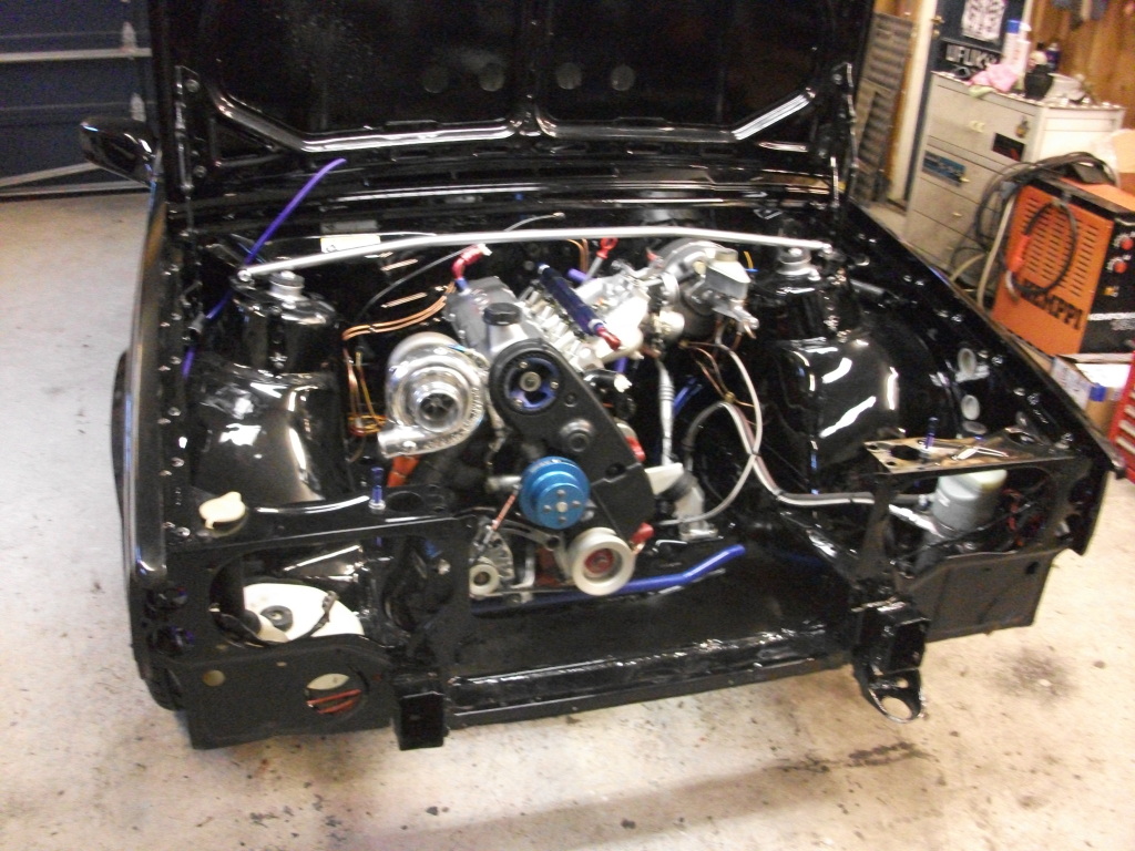

Sånn, da var motoren også kommet på plass!
http://forum.vccn.no/img-dump/2012/05/1252.jpg
http://forum.vccn.no/img-dump/2012/05/1253.jpg
DP
http://forum.vccn.no/img-dump/2012/05/1254.jpg
http://forum.vccn.no/img-dump/2012/05/1255.jpg
Mye å gjøre fremover!!

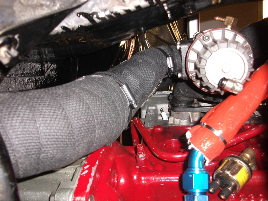

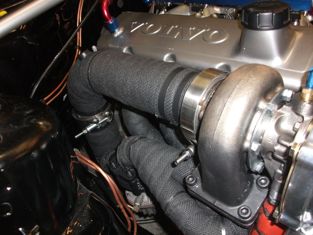

Ser bra ut det her :) Den 90 graders koblinga over til PVC slange kan bli en potensiell feilkilde til et ladetrykk som kommer ut av kontroll. Det blir fryktelig varmt i WG og det rundt. PVC'n smelter fort :)
Ja, smelta en gang i fjor når den kom litt for nærme røret..
Men nå skal jeg ha på varmeisolerende strømpe (1100*C) på WG slangene :)

Jeg har hatt min del med smeltede luft-fittings :/ En ting du kan gjøre i tillegg er å bandasjere eksosdelen på WG'n din. Det hjelper en hel den, for den blir mer enn varm :)

Ang. det med slanger til WG, var det ikke noen her på forumet som brukte kobberrør til dette? Mener å huske det var en rimelig bombesikker løsning? :p
Takk alle sammen! Dette var skikkelig moro!
Ja har sett noen som bruker rør til WG, men blir bra med den thermotec varmestrømpen jeg har også rundt slangene :)
