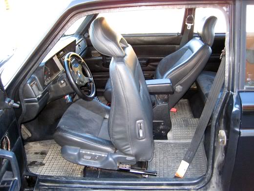

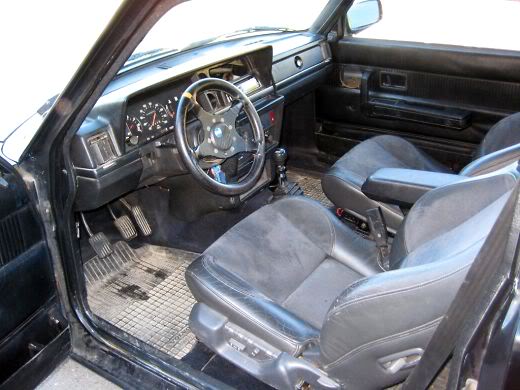

virka som det var originalt 240 baksete som var trukket opp? ser sinnsykt bra ut...
Den bilen var rimelig :o
"Baksete er omsydd for å stå i stil med framstoler."
japp er omsydd originalbaksete. sendte han ei mld å spurte. blir gjort det på min å når ting kommer dit hen... :-)

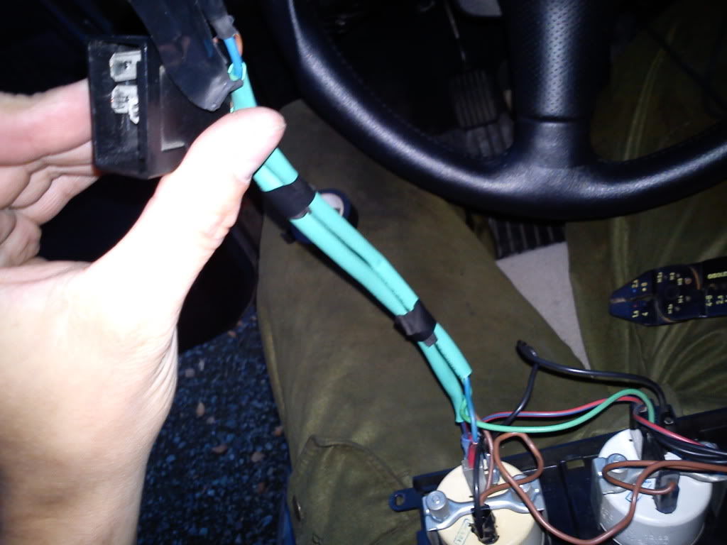

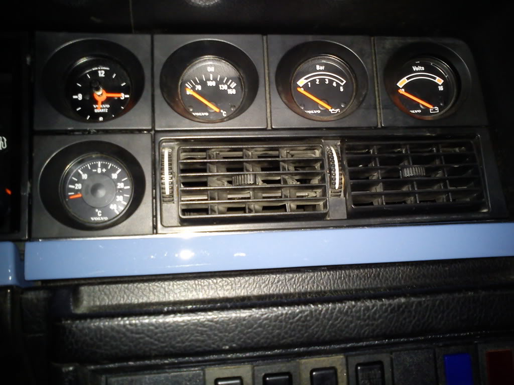

måtte fikse om litt på ledningsnettet til 3radern... ville jo ikke vise ladespenning eller lys i instrumentene... er kobla anderledes på Turbobiler og ikke turbobiler visstnok. for jeg måtte flytte på posisjonen til 12V, jording og instrumentlyset var ikke noen plass for. der fjerna jeg ledningen for Turbovarsel-lampa og erstatta med en kabel fra dimingen på instrumentlysa. + la opp strøm med en gang til instrumentlys i dashbord monterte instrumenter. fiksa også så jeg fikk lys i alle bryterne når de slåes på, altså kobla på jording på lyspæra i bryterne :p
http://forum.vccn.no/img-dump/2010/09/1248.jpg

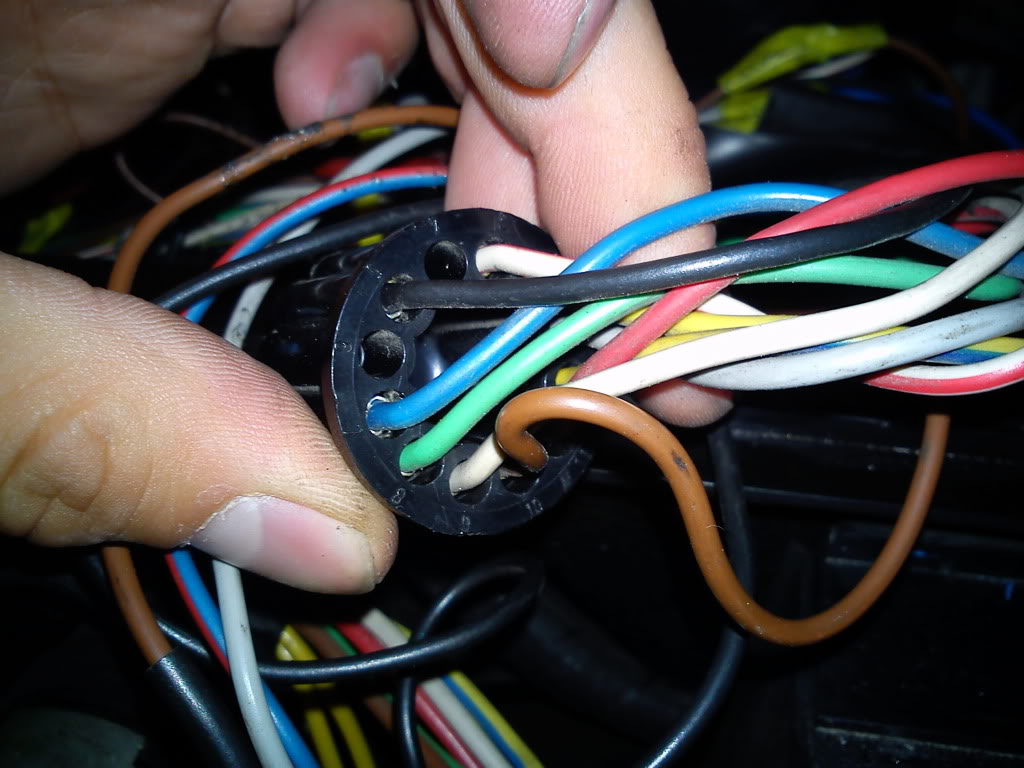

denne lyseblå kabelen til høyre er fra Turbovarlsern i Trykkmålern som indikerer for høyt ladetrykk sikkert?! den fjerna jeg og erstattet med strøm fra instrumentdimmern... meen for de som lurer på å koble opp...
http://forum.vccn.no/img-dump/2010/09/1249.jpg
ender den lyseblå kabelen der på stikket inn på hovedinstrumentet.
http://forum.vccn.no/img-dump/2010/09/1250.jpg
http://forum.vccn.no/img-dump/2010/09/1251.jpg

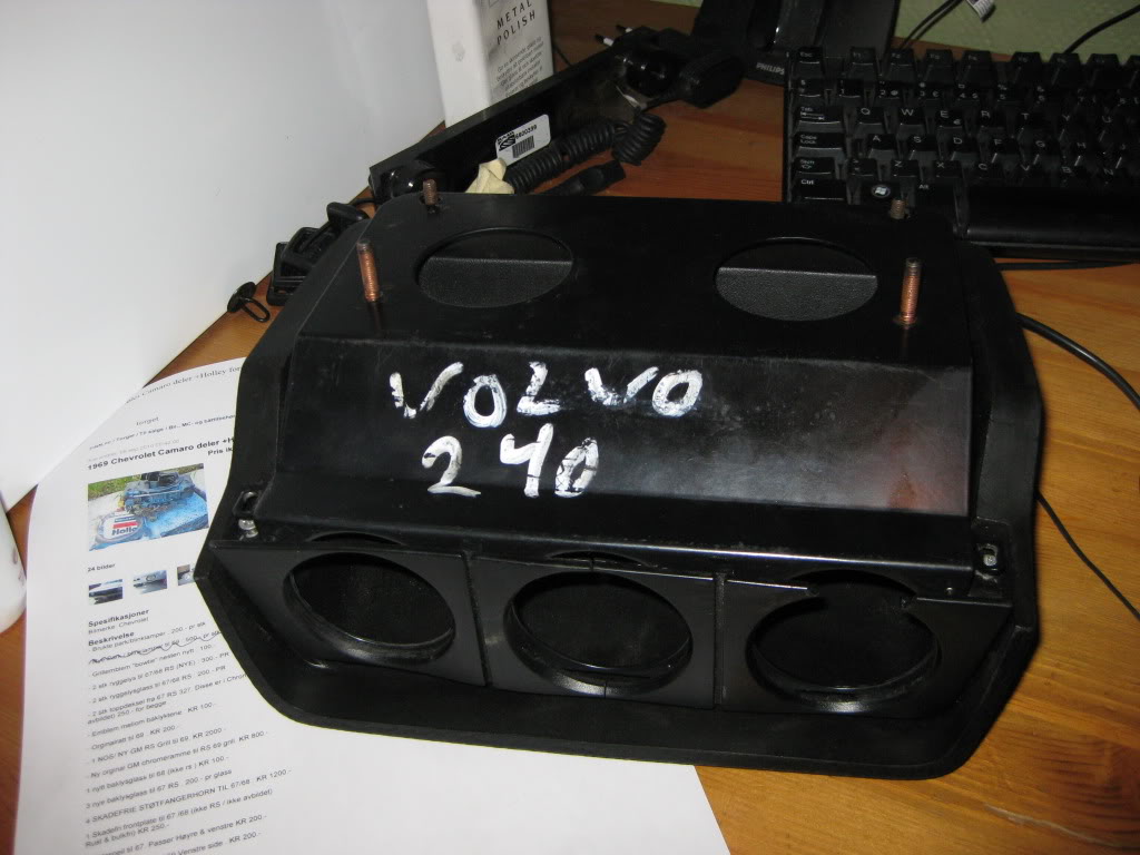

erstatta turbotrykksmålern med Oljetempmåleren i 3radern.
satte inn utetemp målern under klokka. ikke kobla opp enda, rakk ikke før det ble mørkt i dag. tar det kanskje i morgen :) men er sterkt nødt til å ha plass til flere målere ja... Ecomåler og vanntempen må inn en plass ;)
http://forum.vccn.no/img-dump/2010/09/1252.jpg

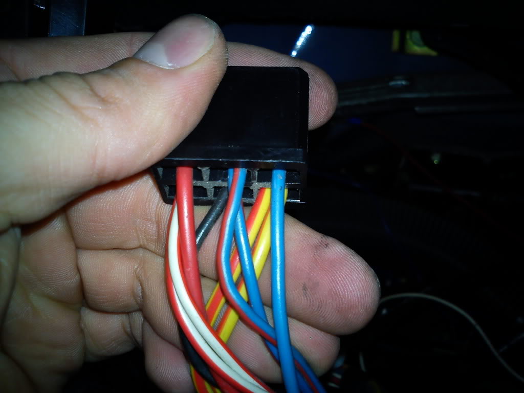

hva er den helrøde kabelen nest øverst til venstre?? er konstant 12V på den, selv med tenning av...
http://forum.vccn.no/img-dump/2010/09/1253.jpg
og hva er den gul\røde dobbelkabelen som går inn der øverst?
og den hvit\røde nederst?
