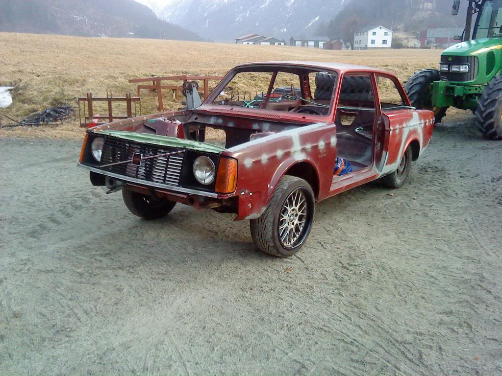

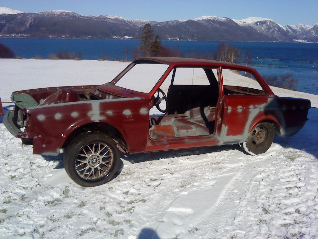

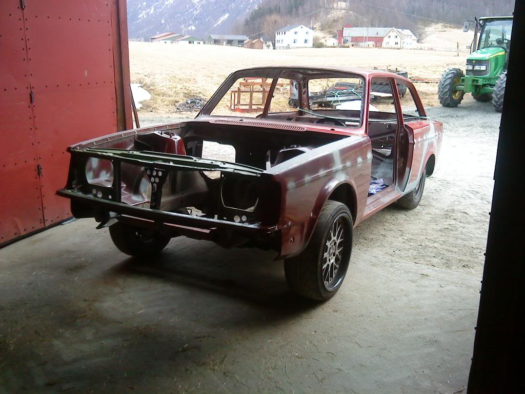

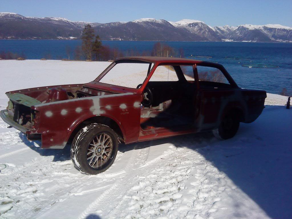

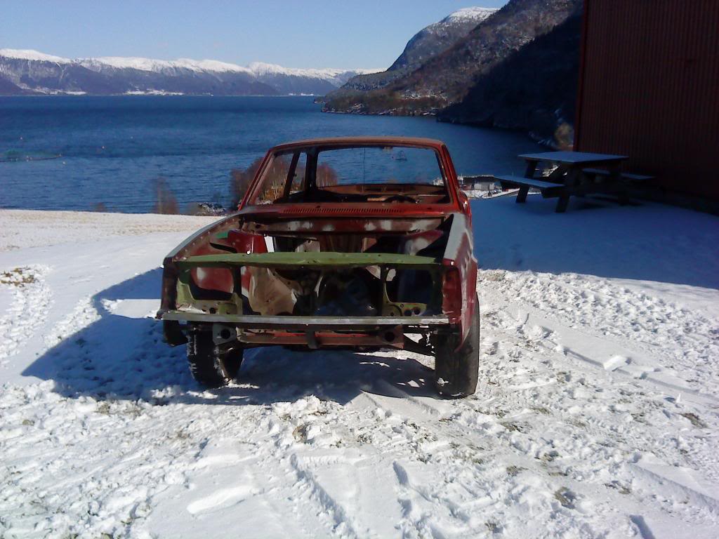

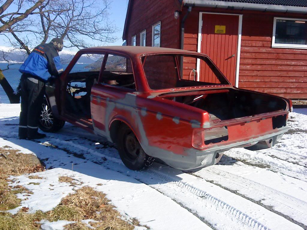

Her kjem bildene frå eg flytta bilen:)Som sagt ikkje nåke interesangt, berre litt "heilhets" bilder av bilen

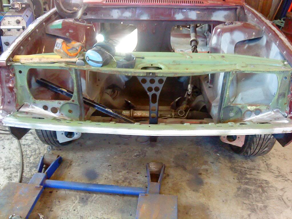

Monterte staget mellom frontplatene for moro skyld:)
http://forum.vccn.no/img-dump/2013/04/659.jpg
Bilen trilla ut og klar for ein liten kjøretur heim til løa igjen:p
http://forum.vccn.no/img-dump/2013/04/660.jpg
http://forum.vccn.no/img-dump/2013/04/661.jpg

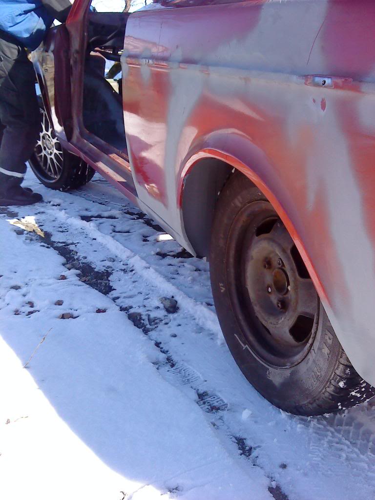

Her ser ein litt korleis breddinga framme blei:)
http://forum.vccn.no/img-dump/2013/04/662.jpg

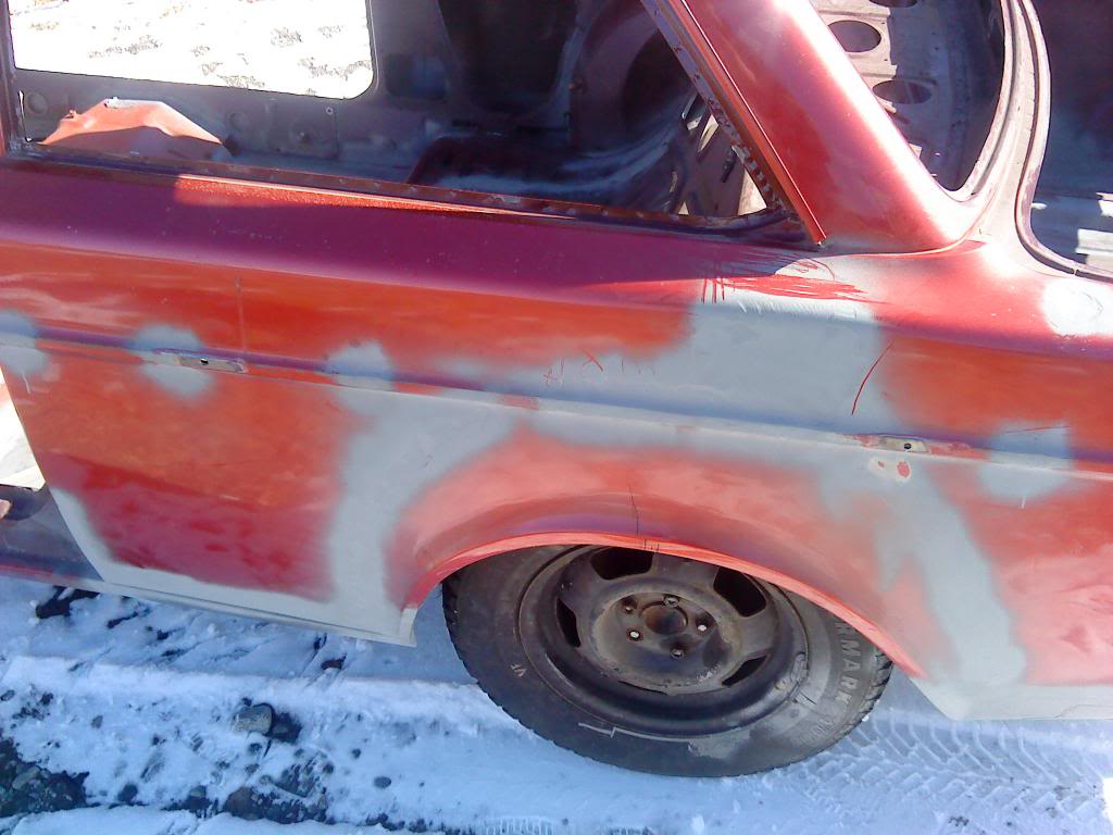

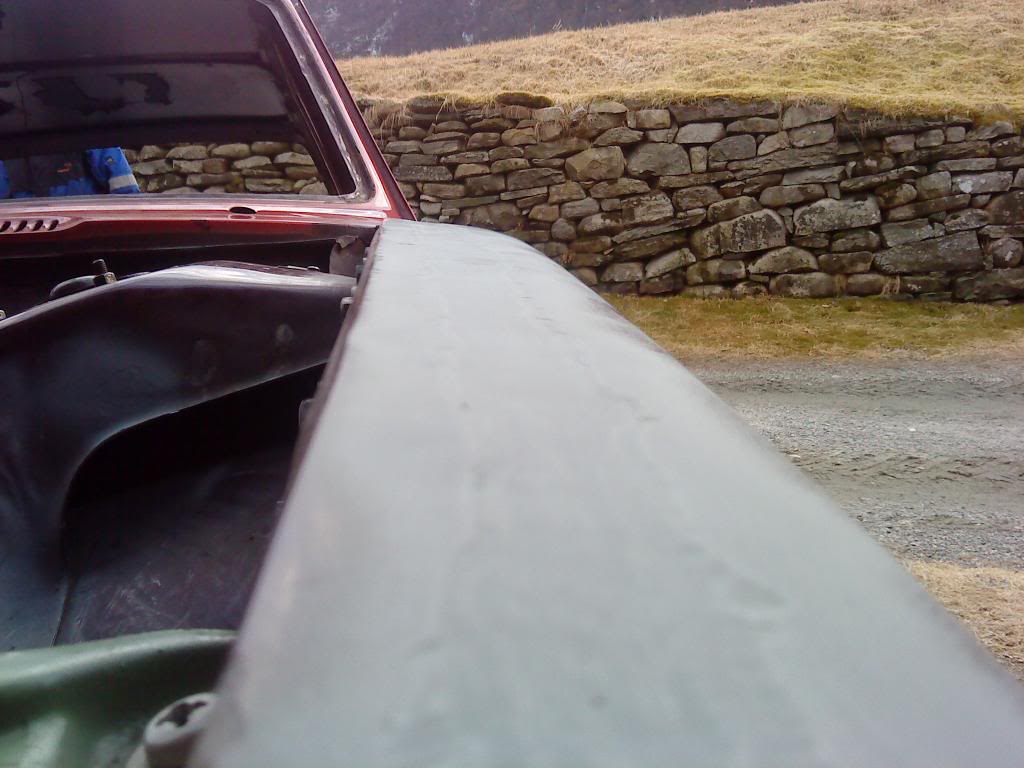

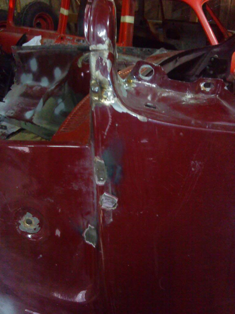

Prøvde og få med vinkelen på kanal og framskjerm, men var ikkje så lett med mobilkamera..
http://forum.vccn.no/img-dump/2013/04/664.jpg
Borra opp her og så det er klart til og ta ut forsterkinga her og
http://forum.vccn.no/img-dump/2013/04/665.jpg
Blei fint detta. Passelig bredding som går fint i lag med bilen :) Blir bra å sjå sluttressultatet!
Fint :D
Gledes til update :D

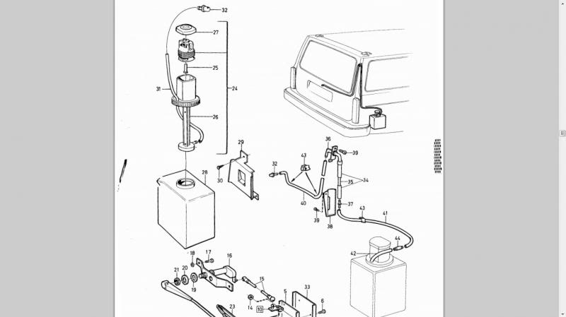

Edit: Nåken som har nåken gode teoria om og ha spylervæske tank i bagasjen?Eg tenker montere to pumper frå 240 og ha tilbakeslagsventil framme så det ikkje kan renne tilbake..Det burde vel funke?Eventuelt nok med ei pumpe?
Burde vel holde med ei pumpe. Går jo heile veien fra fronten og til bakruta på stv :D
Gjør det? Min 80 mod 245 hadde tank i høyre hjulbrønn.
Sendt fra min Note II
Nå ble jeg litt usikker.. Den ene jeg har hatt hadde iallefall kun tank fremme.. men det var en 88 eller rundt der.
Kan jo være at han som hadde bilen før meg hadde gjort om noe og..
Min 245 hadde kun tank framme, så det skal funke ja :-)
Men må nok ha enveis ventil eller noe ved pumpa så det ikke renner tilbake :-)
Jeg har reservoaret til spylervæska i bagasjen på min 242. Kun en pumpe og enveisventil. Dette funker greit sommer som vinter, men det hadde ikke skadet med litt mer futt i pumpa.

Kan det være nåke ettermontert eller nåke som var på dei eldre modellane?Kansje det er forskjellig pumpa på dei gamle/nye modellane?
Biltema har ein slik einvegsventil, såg ein på bimmers hadde brukt den:)Skal lage tegningar til tanken i helga og prøve få sveist den ihop neste veke!Må ha litt "morrojobb" med bilen og:)
Jess :-) vet og Audi/vw har enveis ventiler på vacum slanger..

EDIT:
http://forum.vccn.no/img-dump/2013/04/907.jpg
Hmmm...ble usikker nå på om jeg har den tanken på vogna...
Brage
Jeg fant en som passet inni og under hovedlykta på høyre innerskjerm.... Tok kun et lite hull i inner skjermen.. Dette var da jeg kjørte med TD motor ifra Mitshubitsh på 245'n.... Idag har jeg en B230FT... med oginal turbo spylertank....så nå har jeg 2 tanker... totalt 8 liter spyleveske.... Tanken i innerskjermen kom ifra en ford fiesta(tror jeg) ifra midten av -90 tallet-.....

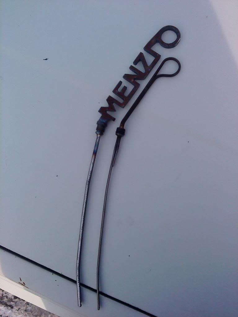

Laga ein peilepinne til Menzi muck'en til naboen:)Syns den blei kul, bortsett frå at ingen skjønner at "o" en er til og ha fingen inni når ein skal ta ut pinnen og trur det står Menzio:p
http://forum.vccn.no/img-dump/2013/04/987.jpg

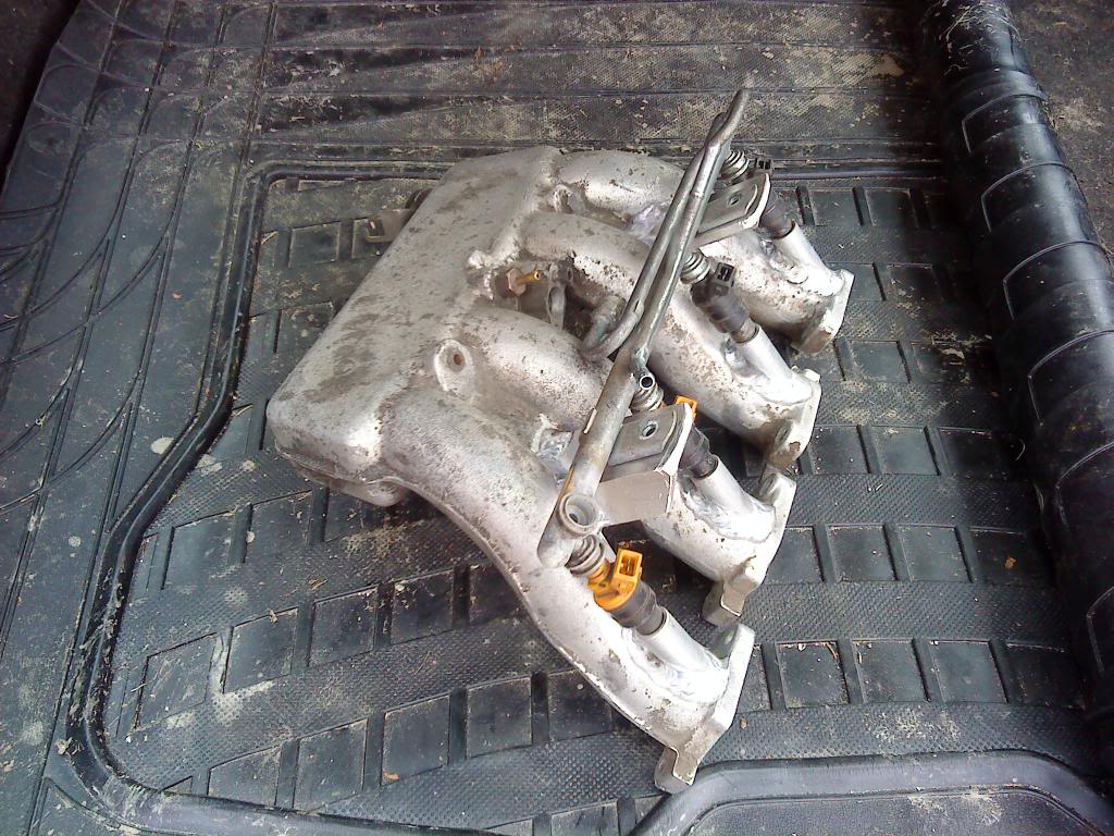

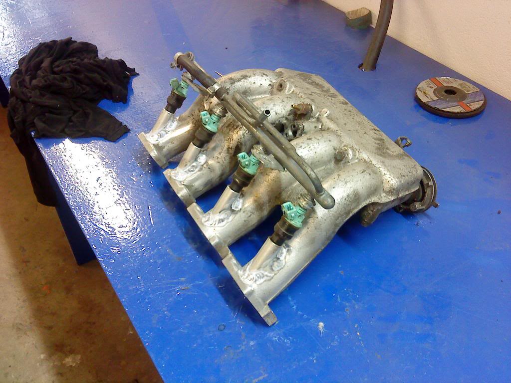

Sveiste på dyseholdara og fester til fuelrail på eit e-innsug til Riviera:)
http://forum.vccn.no/img-dump/2013/04/988.jpg
http://forum.vccn.no/img-dump/2013/04/989.jpg

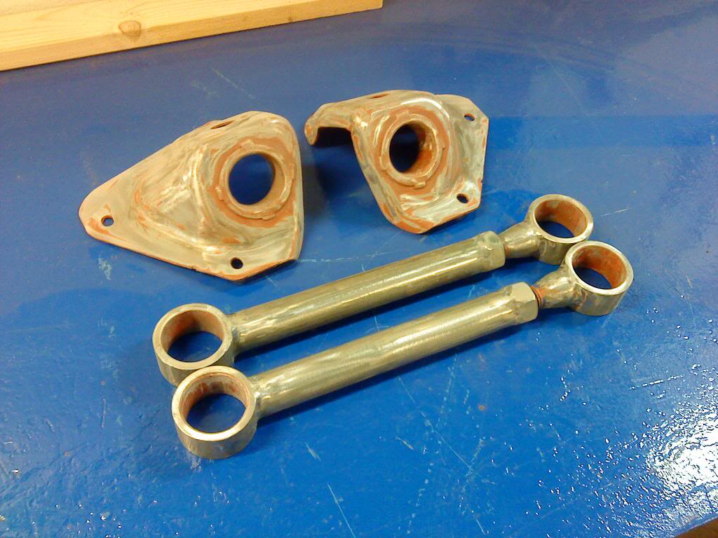

Slipte lett over understellsdelar som skal gullzinkast med sjorereir for og få vekk den grøvste lakken
http://forum.vccn.no/img-dump/2013/04/990.jpg
Trilla bilen opp til fjøsen for og sveise ferdig framskjermane
http://forum.vccn.no/img-dump/2013/04/991.jpg
Prøvde på nærbilde av skjerm
http://forum.vccn.no/img-dump/2013/04/992.jpg

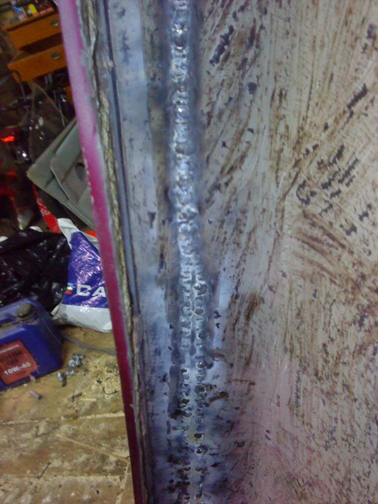

Begynte såklart og regne så eg måtte trille bilen inn igjen..Men fekk sveist ferdig listehola her og kuttet inni med blinklyset(før eg tok av skjermen, har demontert fronten igjen no)
http://forum.vccn.no/img-dump/2013/04/994.jpg
Veldig bra gjennombrenning over alt, kjempe fornøgd med korleis sveisinga blei:)
http://forum.vccn.no/img-dump/2013/04/995.jpg
