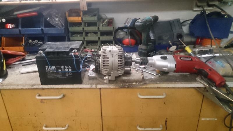

testrigg for å teste dynamoen ;P den funka :)
dynamoen kommer foresten fra en v70r og er på 140 amp

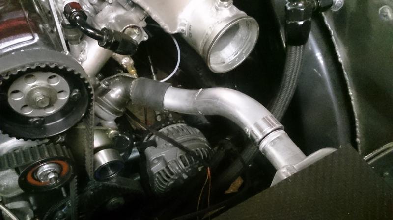

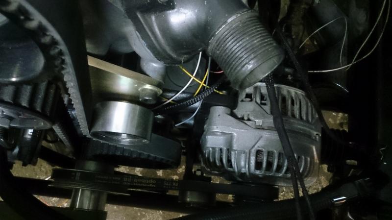

laga strammehjul og fått på ei reim. reima skal nok byttes til ei breiere reim på sikt, men dette var alt som var å oppdrive i denne lengda

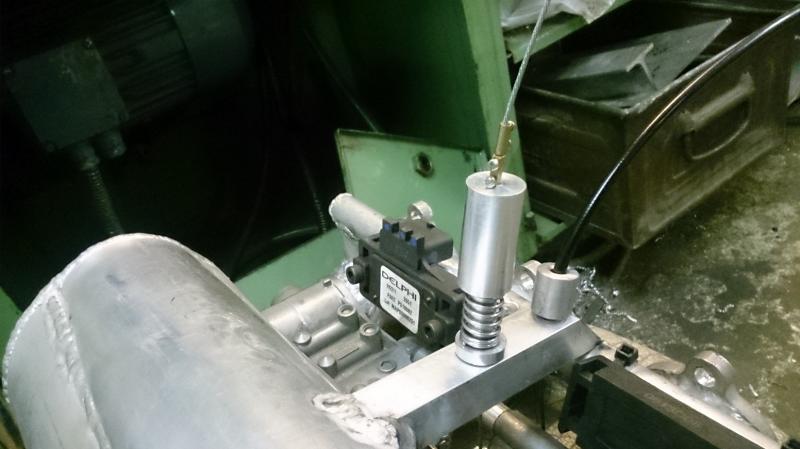

innsuget måtte ut igjen for modifisering. returfjærene på spjeldene er jo laget for håndgass å ble litt for puslete til denne bruken.. så jeg laga en patent / hjelpefjær ekstra

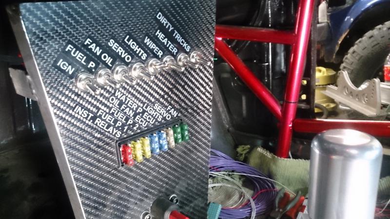

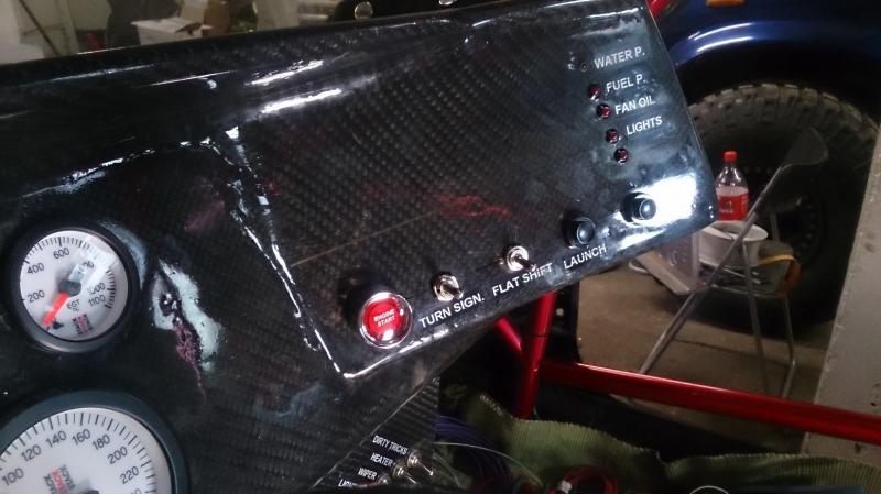

ettersom at det meste på el-anlegget er på plass har jeg laga noen sånne labels på knapper og sikringer :)
http://forum.vccn.no/img-dump/2014/07/909.jpg
http://forum.vccn.no/img-dump/2014/07/910.jpg

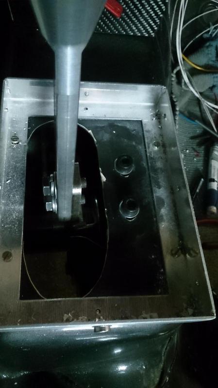

bryter som gir signal til ecu når jeg girer for tenningskutt er på plass. justerbar avstand får å kunne justere timing

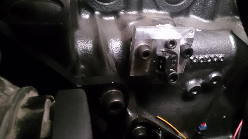

fikk på plass "kam" sensoren! kompis som laga en anordning med oringer som tetter rundt sensoren :)

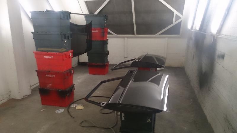

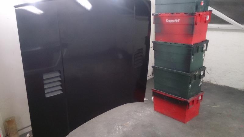

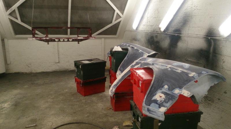

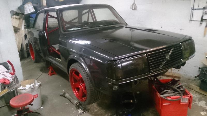

gidder ikke vente på lakkerer (jeg vil kjøre!) så begynte å lakke selv i dag ;P lakkert frontstykket og skjermene! samt grunna dører og bakluke.. lakkerer disse i morgen :)
http://forum.vccn.no/img-dump/2014/07/949.jpg
http://forum.vccn.no/img-dump/2014/07/950.jpg
Gleder meg til å se bilde av hele bilen lakkert:)
Helt rå fargekombo! Eneste jeg syntes er litt leit her er at felgene framme og bak ikke har likt inpress. Skulle hatt samme look bak som framme:) men det er min mening da ;)
Neneinei! grom vogn skal ha skikkelige "tønner" bak forhold til foran!:p

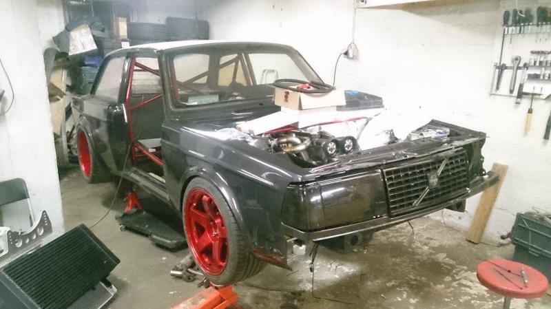

http://forum.vccn.no/img-dump/2014/07/1005.jpg
fronten begynner å bli komplett :)

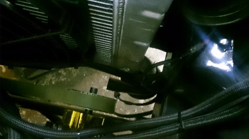

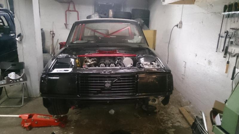

radiator og intercooler er inne. vannpumpa er montert og jeg har begynt å se på rørgate!

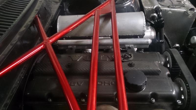

innsuget ferdig modifisert! gasspedalen føles mye bedre ut nå med den ekstra fjæra! fikk også fiksa fuelrail fester

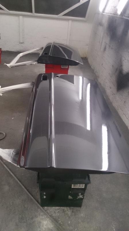

da tror jeg alle delene er lakker :)
http://forum.vccn.no/img-dump/2014/07/1085.jpg
måtte ta dørene på nytt i dag, ivertfall selve dørflata... hadde fått en eller annen reaksjon i klarlakken :confused:
ble bra nå tror jeg!
http://forum.vccn.no/img-dump/2014/07/1086.jpg

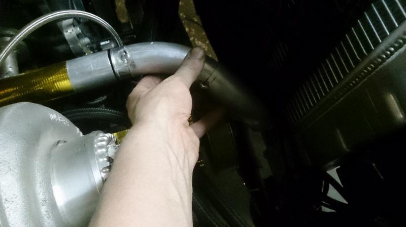

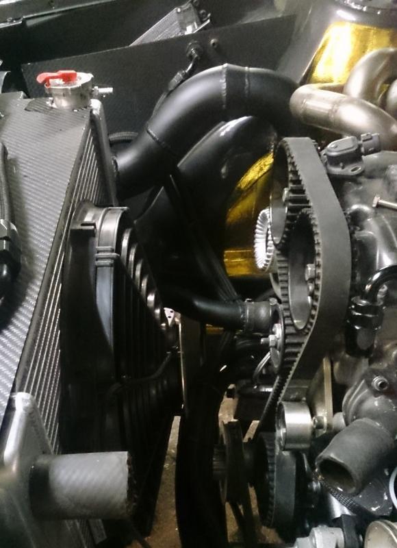

mellom slagene i lakkboksen (driiit lei pussemaskina..) så har jeg kappa til vannrørene! måtte dreie noen ender som slangeklemma kan strammes mot da rørene er tynnvegga å lett deformeres med ugjevnt trykk!
http://forum.vccn.no/img-dump/2014/07/1087.jpg
http://forum.vccn.no/img-dump/2014/07/1088.jpg
meeen gikk tom får Argon gass, så håper jeg får fylt i morgen!

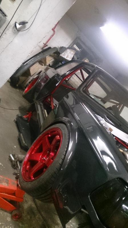

Når først hele 245 er i deler så kan en like gjerne gjøre plass til ordentlige hjulhus:)
lakkerte like godt rørene matt svart og, ser mye bedre ut en alurørene gjør når de er børsta med stålbørsten etter sveis..
http://forum.vccn.no/img-dump/2014/07/1331.jpg
da passer også bremeskivene bak, måtte lage sentreringsringer :) i dag har vi også laget festebraketer til kalipterne så det blir spennede å prøve det på!

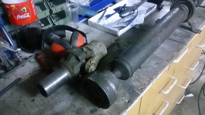

fikk jo tak i en mellomaksel fra en TH400 tilslutt, kappa av den biten jeg trengte! fikk dreid ut ei hylse i dag som passer inni th400 akseln og inni audi mellomakseln og sveisa det hele sammes! håper det ble rett nok.
kommer mere bilder når jeg skal lage opphenget i midten til akslingen..
