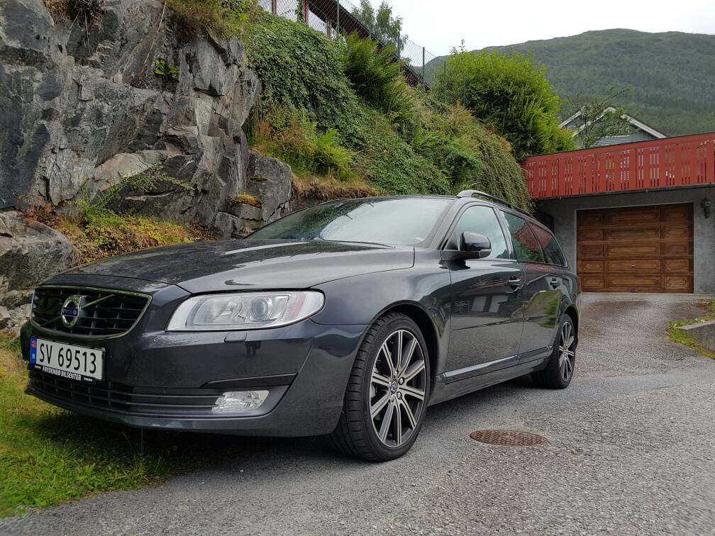

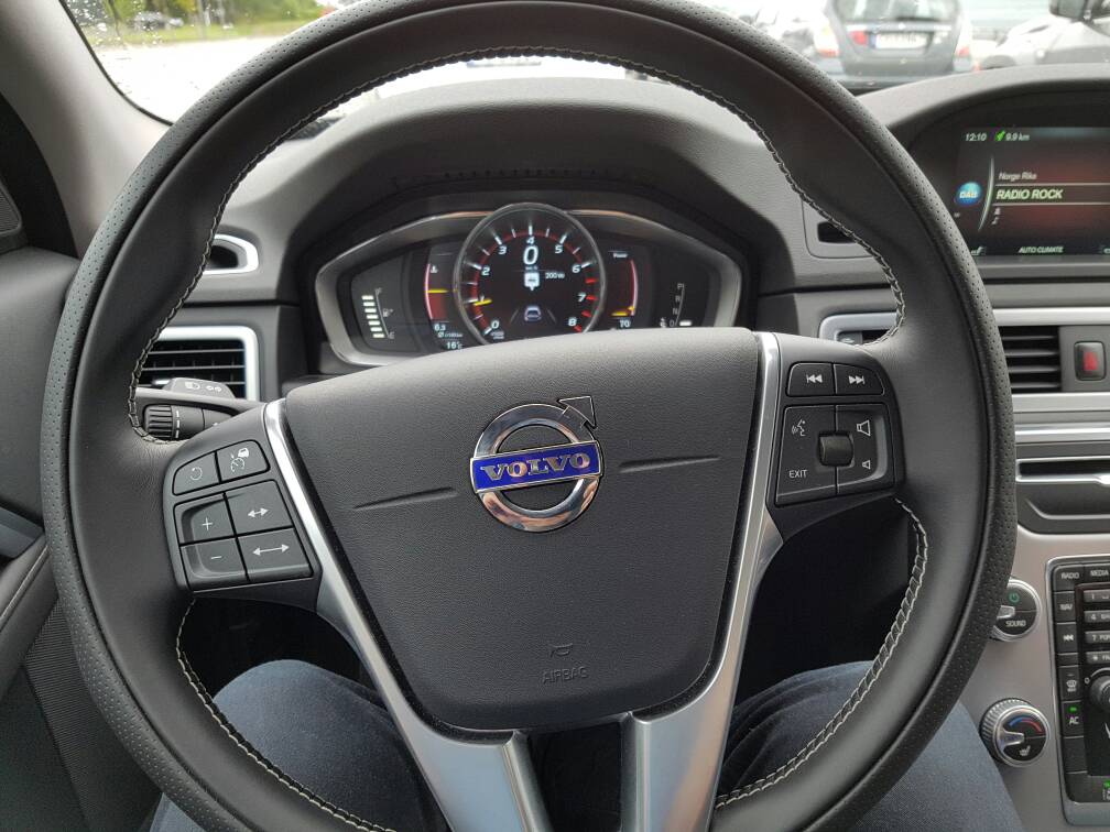

Lekker 2016 V70 T4.
Noe av det første jeg gjorde var å velge Performance-theme :D
http://forum.vccn.no/img-dump/2016/07/315.jpg
Noen som kan se på bildet om denne 2016-modellen er en dynamic edition? Det er eneste jeg får til å stemme, men dette er litt for ny bil til at jeg kan dem på rams...
Mistenker at Thomas Berg hos Frydenbø dro i noen tråder for å få reservert en standsmessig bil.. :) en 3-serie hadde ikke hjulpet oss uansett når vi var pakket for to voksne og to småbarn og 14 dager på veien.
