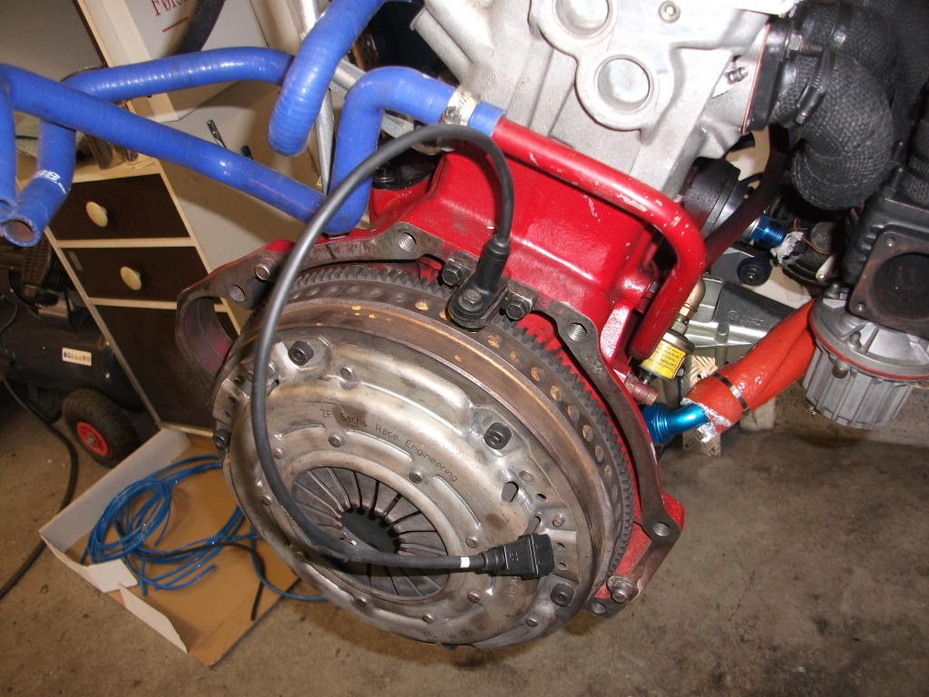

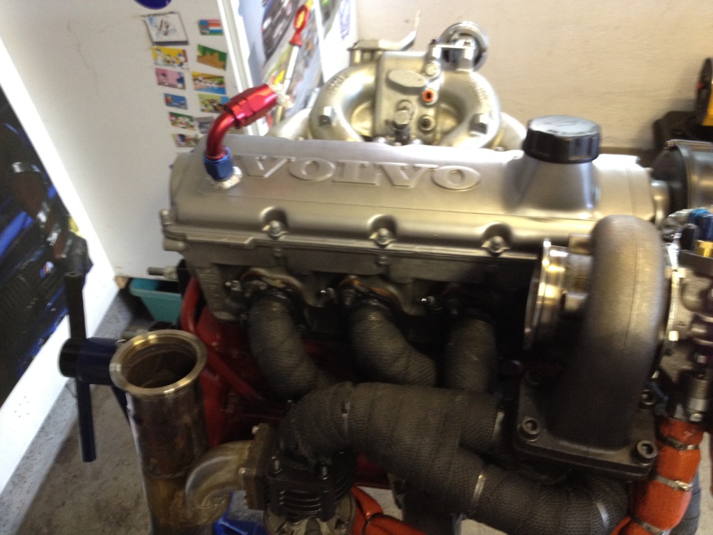

Vet ikke om du har eller har skrevet at du har laget. Men for gudskyld ha noen avstivere på grenrøret mot topp og mot blokk ;)
Mitt sprakk på rudskogen og det var ikke lite heller. Den ene sprekken gikk fra turboflensen og helt inn til eksosflensen mot toppen :(
Den sveisen som er mot torpedoveggen under turboflensen er veldig tynn pga dårlig plass til sveisetangen. Ikke sikkert det er sånn på ditt, men var det på mitt. Gikk fint å ordne det, men kjipt når du plutselig ikke får skikkelig lading på turboen :P

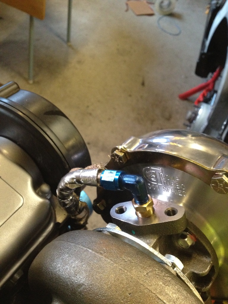

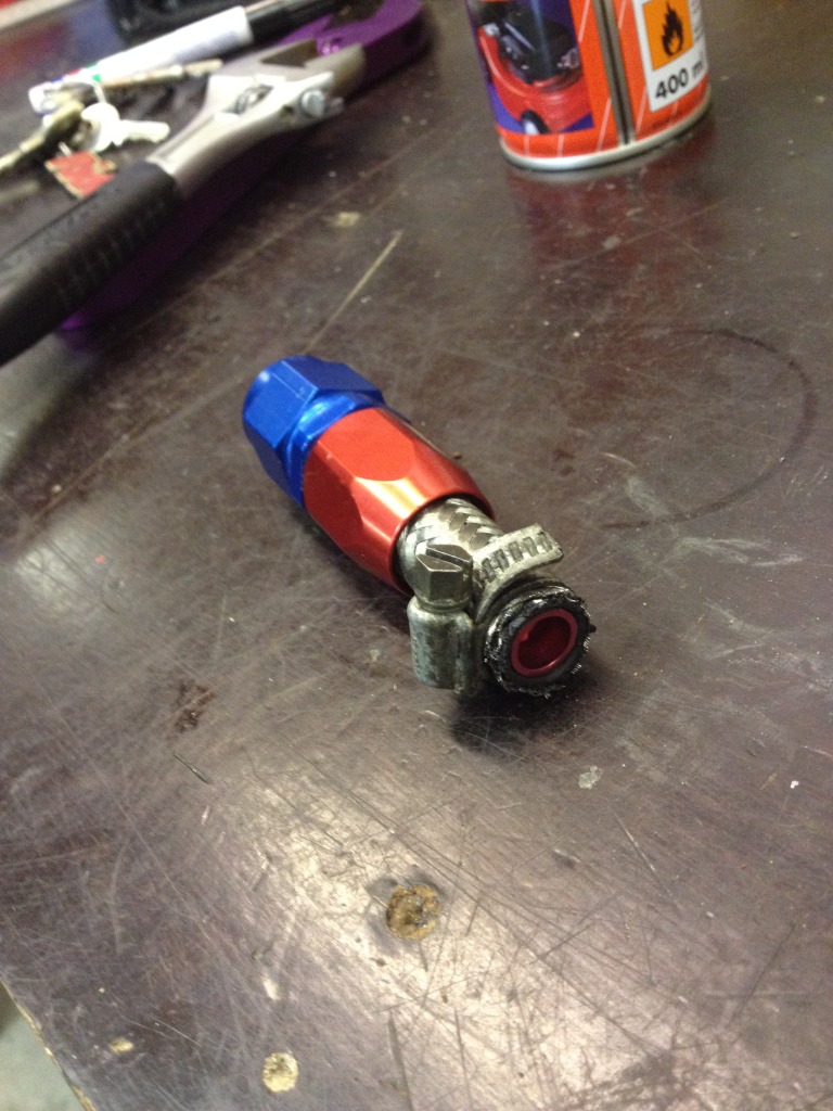

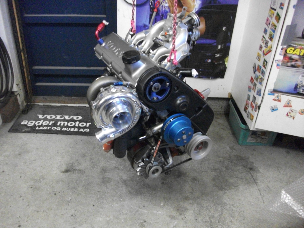

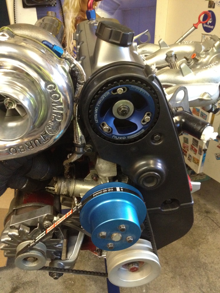

Fått overgangen til olja inn på turbo, Fragola AN-4 slange koblet på, varmestrømpe på såklart.

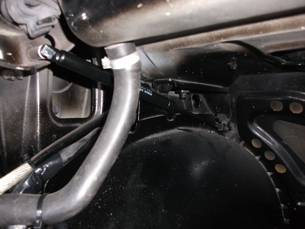

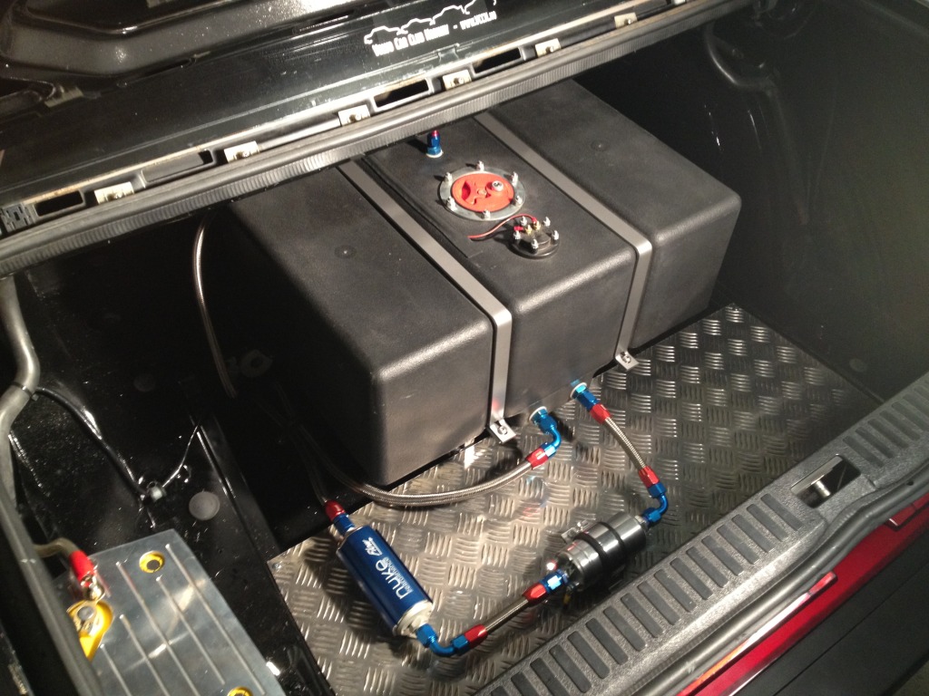

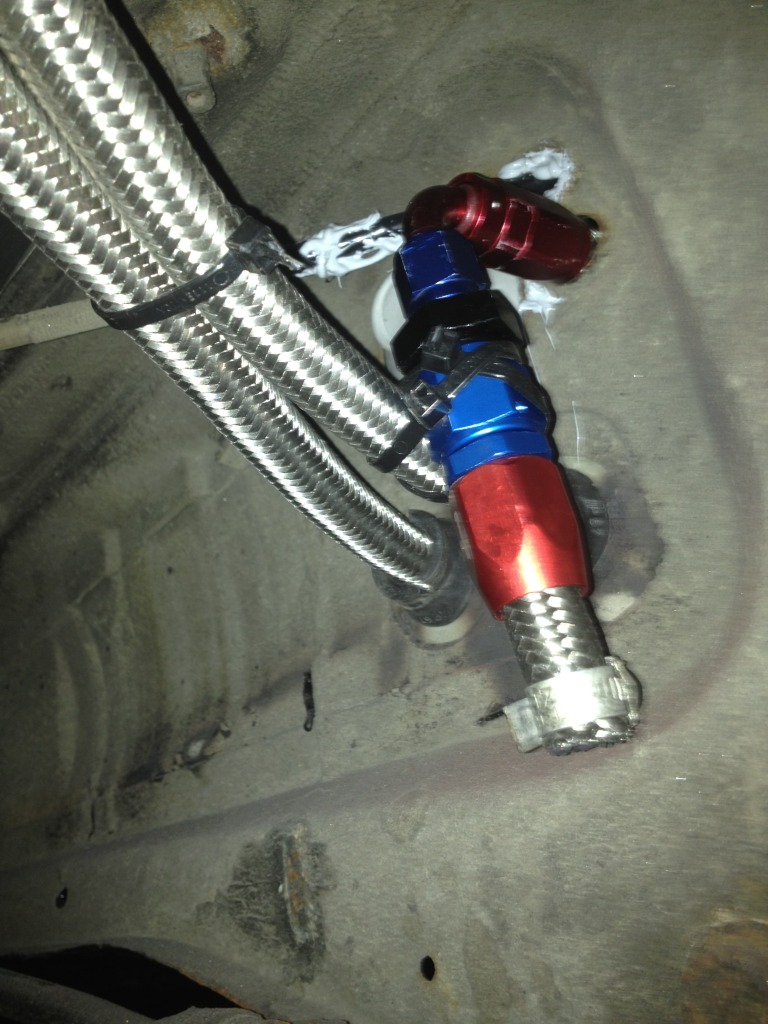

Gjort ferdig luftinga av bensintanken, satt inn roll-over ventil fra Gundersen Motorsport, ikke sjangs til å få den inn i AN-6 slangen, så måtte bruke AN-8.
Hadde heldigvis en overgang fra AN-8 til AN-6 liggende så da ble det det greit.
http://forum.vccn.no/img-dump/2012/05/348.jpg
http://forum.vccn.no/img-dump/2012/05/349.jpg
http://forum.vccn.no/img-dump/2012/05/350.jpg

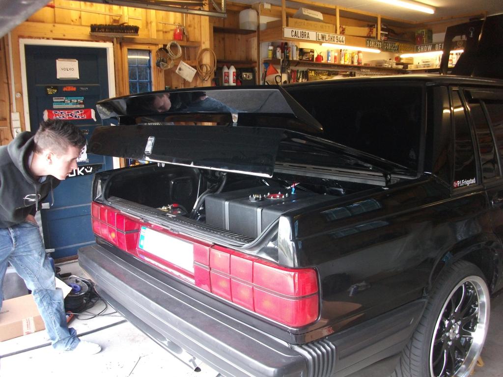

Ferdig baki, har bestilt nye "demperene" på bakluka fordi den vil ikke stå av seg selv, så blir det kanskje noe mer alu. plater å litt dill

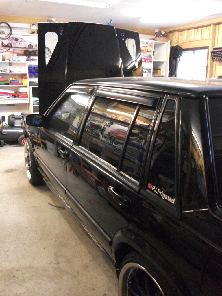

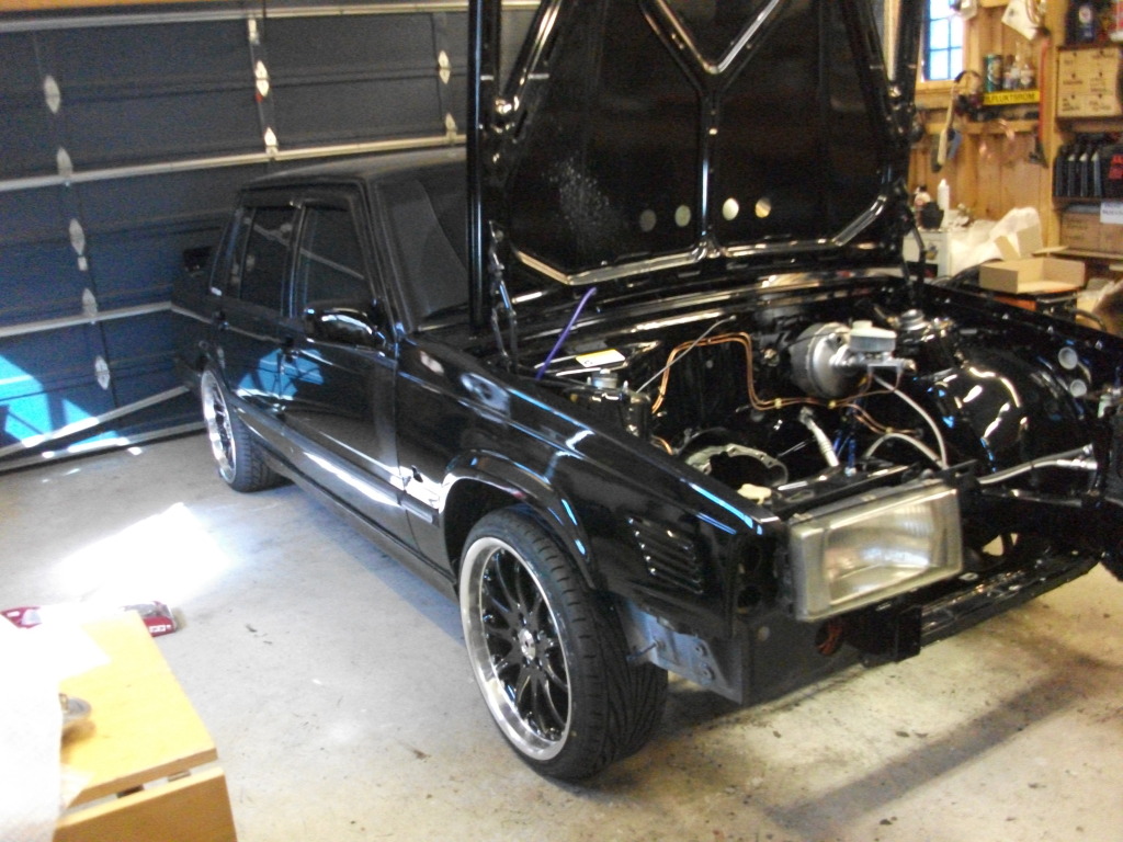

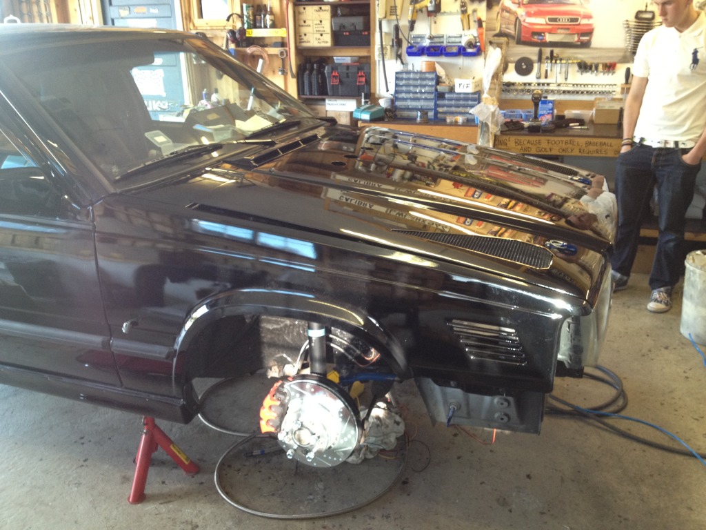

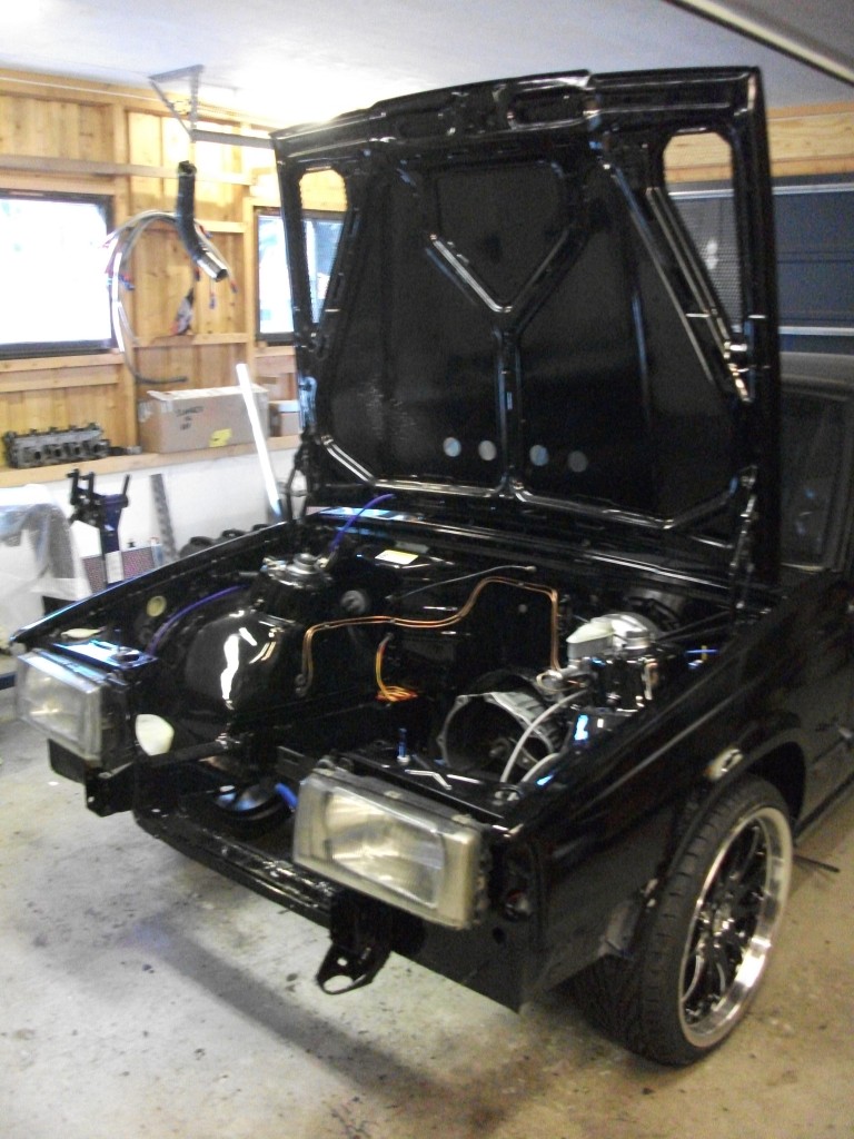

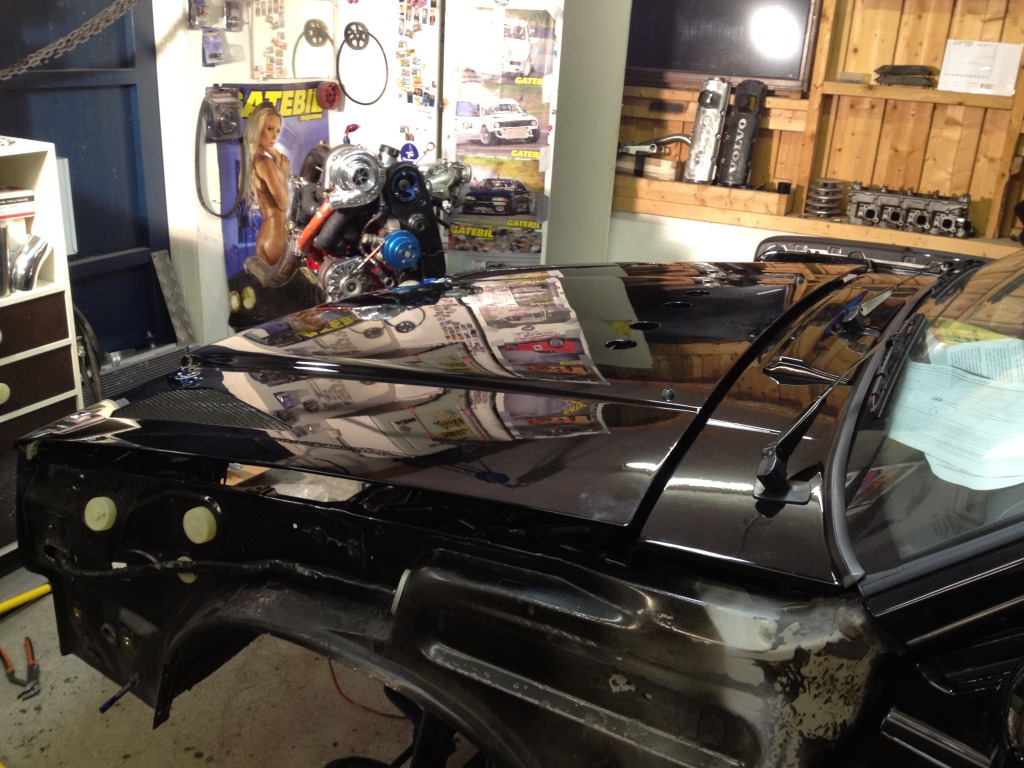

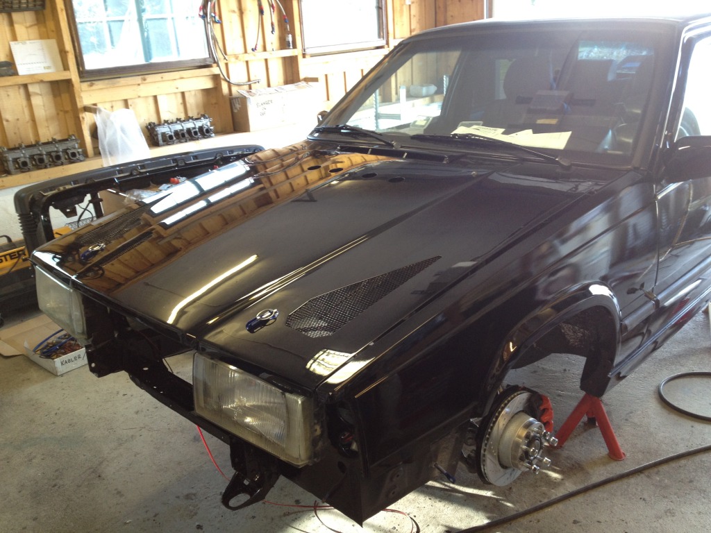

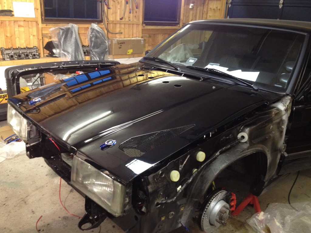

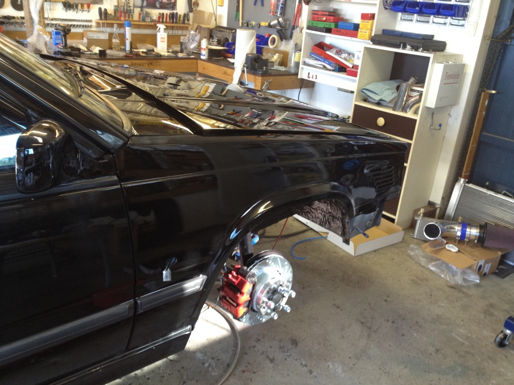

Kasta på panseret og tiltet det litt i bakkant. Får se til slutt når helheten kommer om jeg skal ha det sånn eller ikke.
Skjermer og fronten setter jeg på etter motor er kommet til plass. Gleder meg til å se hvordan det blir seende ut med luftinntaket!

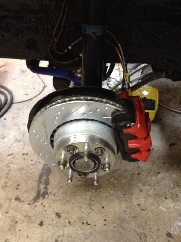

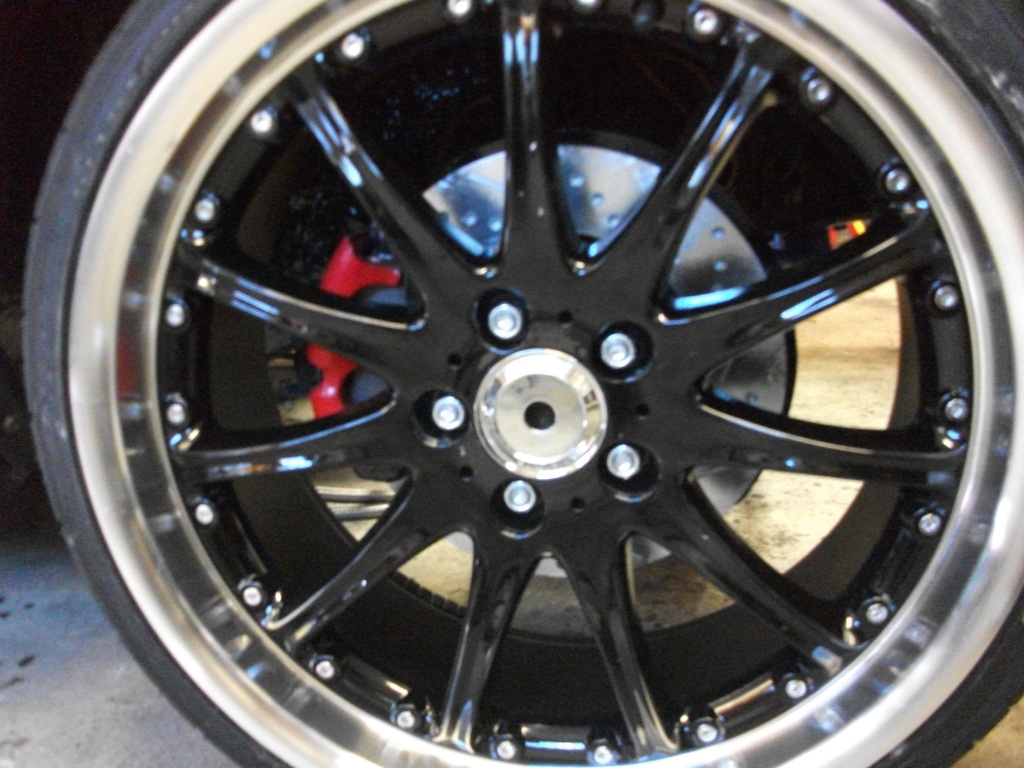

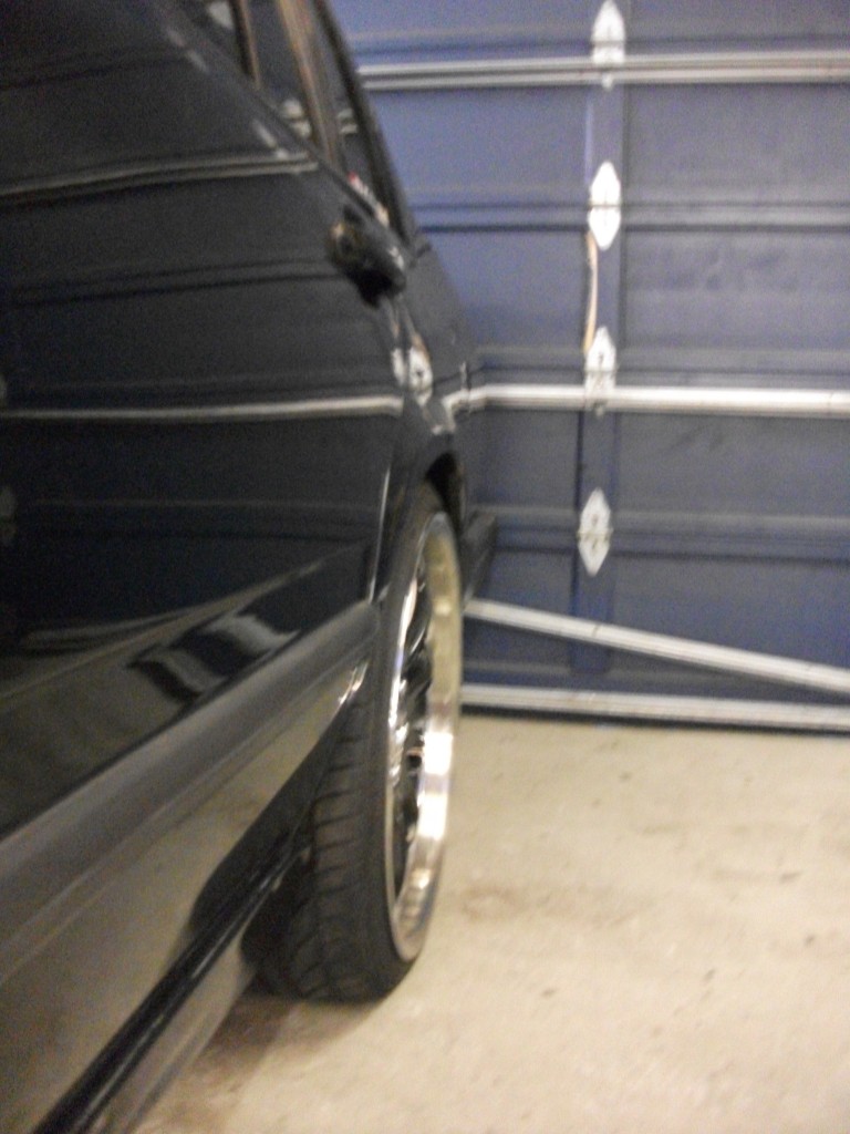

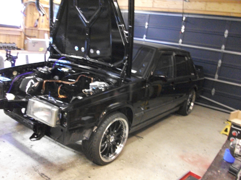

Fått på 20mm spacere foran fra Manton Racing. Bestilt nye Toyo Proxes T1-R dekk 225/35-19 idag, kommer på mandag!
http://forum.vccn.no/img-dump/2012/05/355.jpg

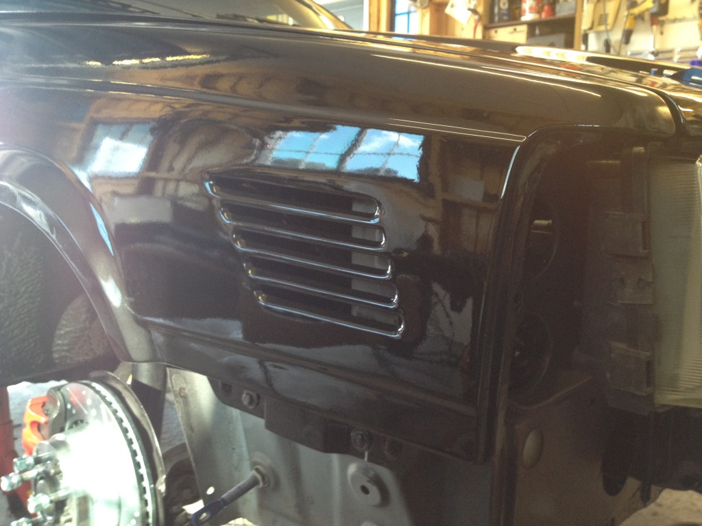

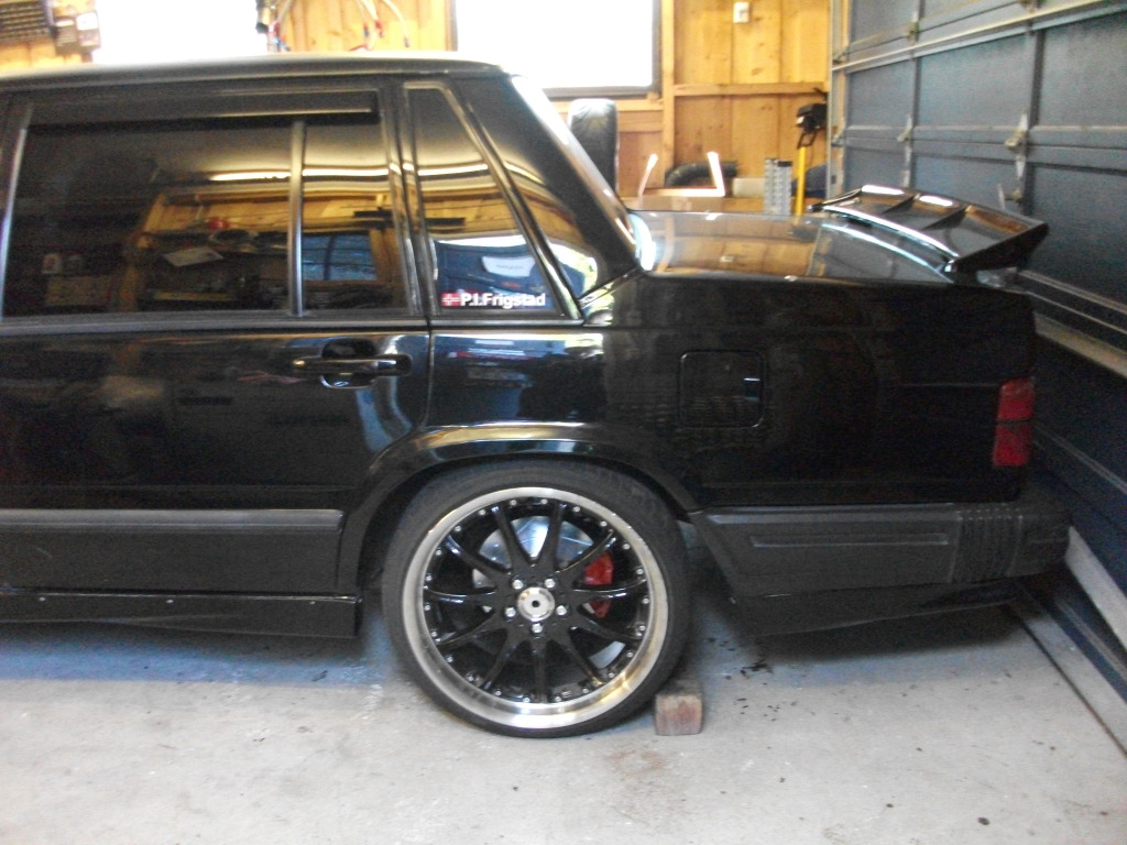

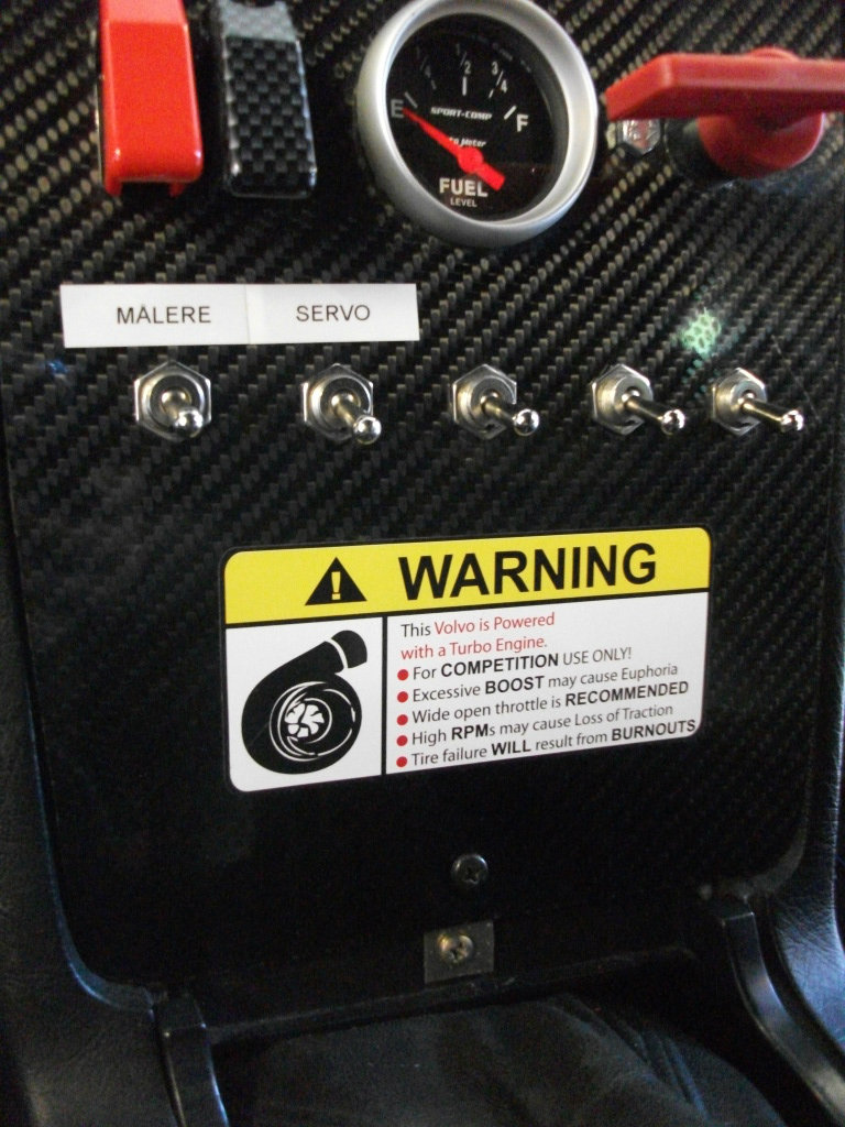

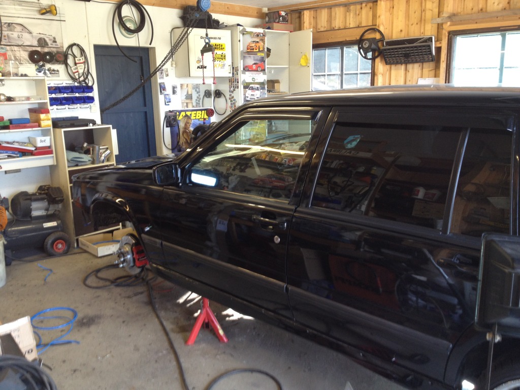

Klarte ikke holde meg så satt på skjermene med nye bolter og syrefaste skiver, mangler bare klipsen mellom skjerm og skvett lapp så er det dønn! Også fått montert panserlåsene igjen!
http://forum.vccn.no/img-dump/2012/05/719.jpg
http://forum.vccn.no/img-dump/2012/05/720.jpg
http://forum.vccn.no/img-dump/2012/05/721.jpg
http://forum.vccn.no/img-dump/2012/05/722.jpg
http://forum.vccn.no/img-dump/2012/05/723.jpg
http://forum.vccn.no/img-dump/2012/05/724.jpg

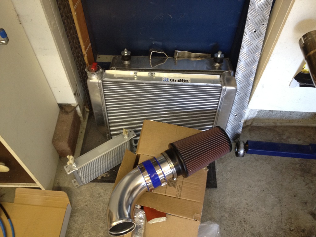

Kjølerene og luftfilteret som skal på etterhvert
http://forum.vccn.no/img-dump/2012/05/725.jpg

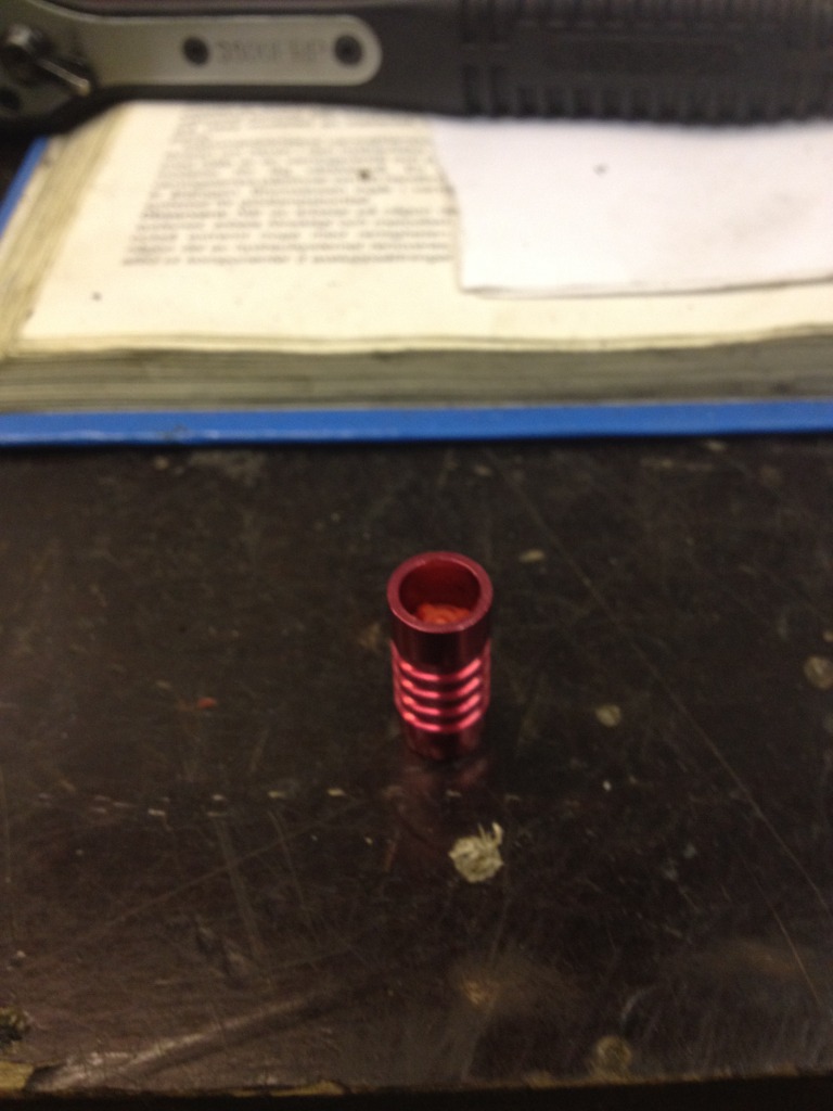

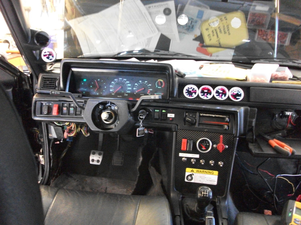

Ellers har jeg fått lagt på Toyo Proxes T1R dekk 225/35-19 på de de nye Larzon felgene som skal stå foran, også er det litt deler på vei, el.vifte, turbobleie, an10 slanger og fittings til catch tank, alu/karbon oljepåfyllingslokk, litt klips og div fra volvo, nye "dempere" til bakluka, lister under lykter ++

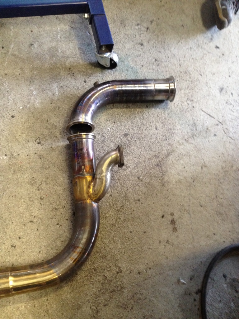

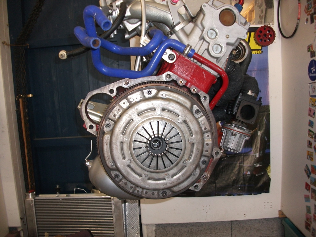

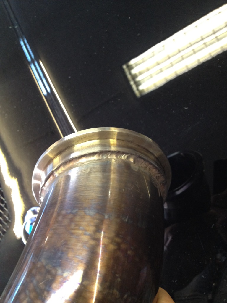

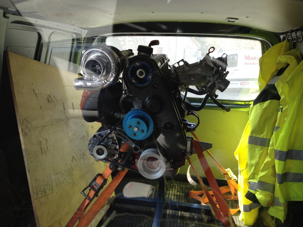

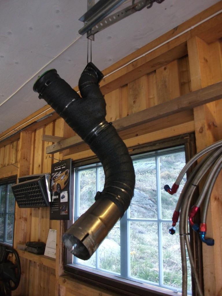

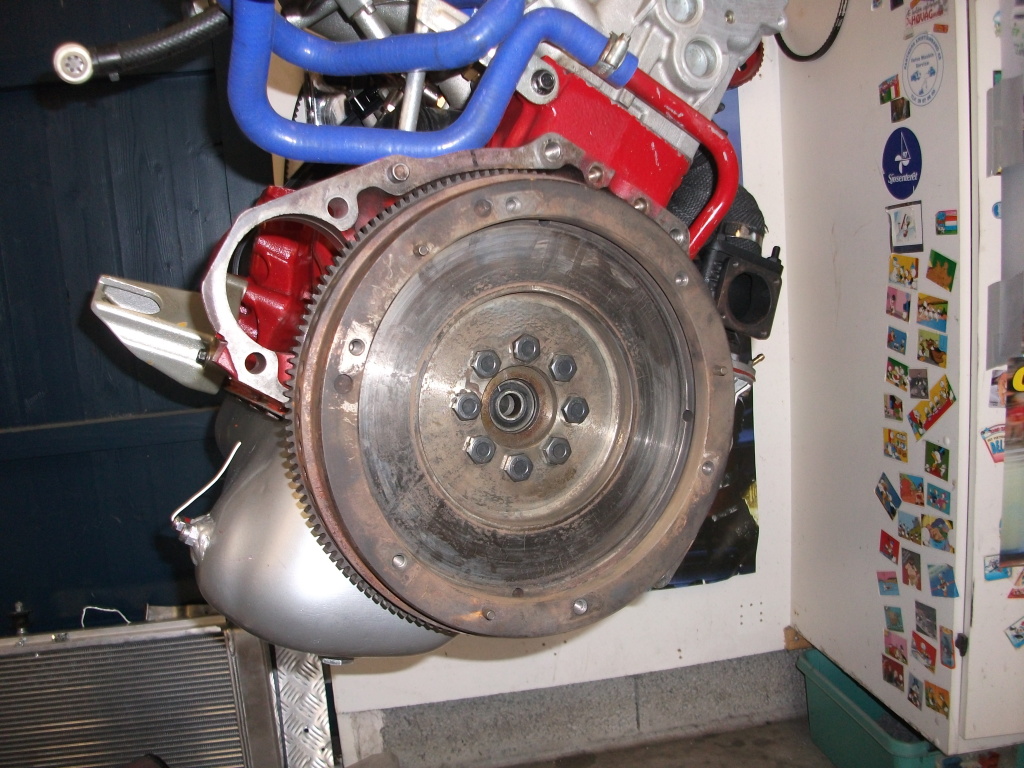

Mini update: Motor er levert til proff sveiser nå i kveld som skal tigge ferdig downpipen med v-band klemmer i morgen.
Skal ikke være cowboy å love noe, men er ganske sikker på at det kommer ett stort øyeblikk i løpet av helga :)

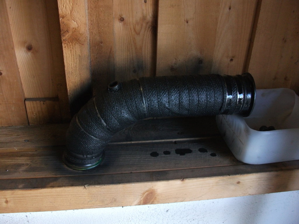

Nesten for galt å pakke inn DP`en i bandasje, fete farger ;)
Blir bra dette her mister !!
Må nesten ha bandasje :) men er enig! Downpipen er helt lilla/oransje etter varmen! Men nå har jeg bandasjert den ferdig og lagt første lag coating. Glemte jo såklart kameraet men kommer bilder i morgen!

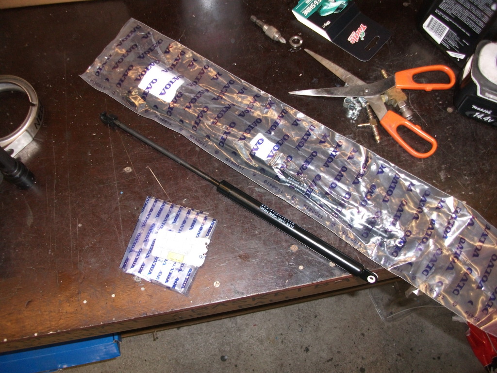

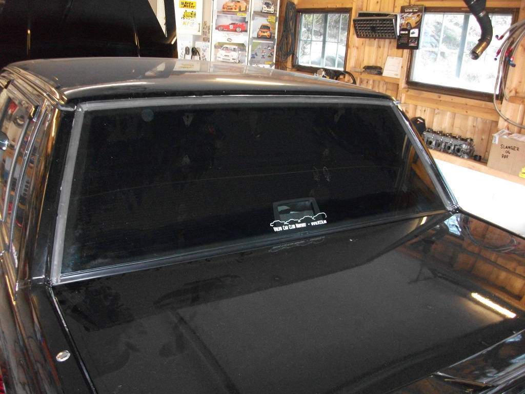

Fått tak i lister til bakruta som var i god stand
http://forum.vccn.no/img-dump/2012/05/1104.jpg
Deilig at koffertlokket kan stå av seg selv igjen :D
http://forum.vccn.no/img-dump/2012/05/1105.jpg

Ble nice med felgene =)
