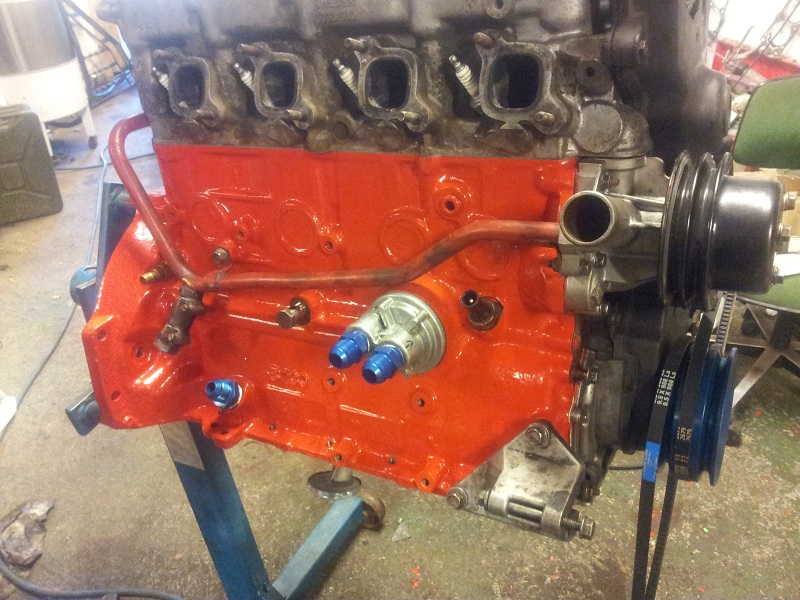

Motoren er snart ferdig. Den mangler bare litt her og der, men jeg støtte på ett problem med olje returen min.
Jeg trodde jeg hadde god plass rundt DP'n. Det hadde jeg slettes ikke.
Så derfor får jeg ikke brukt AN-kobling rett i blokka som jeg hadde tenkt. Hvis jeg vil gjøre det må jeg bygge om DP'n både fra turbo og WG og det skjer ikke :/ Det blir for mye jobb.
Det jeg skal prøve på da er å bruke det orginale røret. Lage en støttebrakett inn mot blokka og sveise på en 1/2" skjøtehylse og skru en 1/2" - AN10 i den og lage slange.
Jeg mangler bare ett sveiseapparat :D

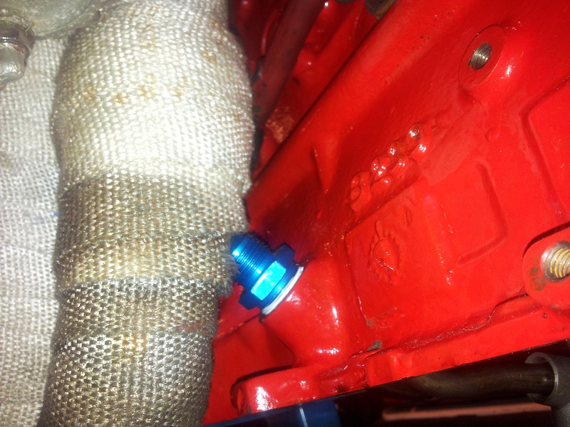

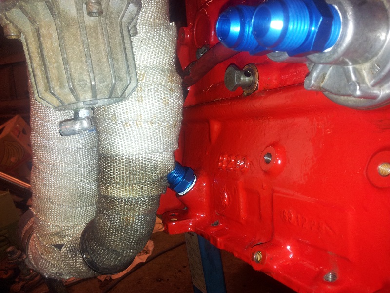

Måtte hekte på grenrøret og turboen for å se hvor god plass det var til AN-kobling ved returen.
http://forum.vccn.no/img-dump/2013/05/657.jpg
Og her var det dårlig plass.
http://forum.vccn.no/img-dump/2013/05/658.jpg
http://forum.vccn.no/img-dump/2013/05/659.jpg

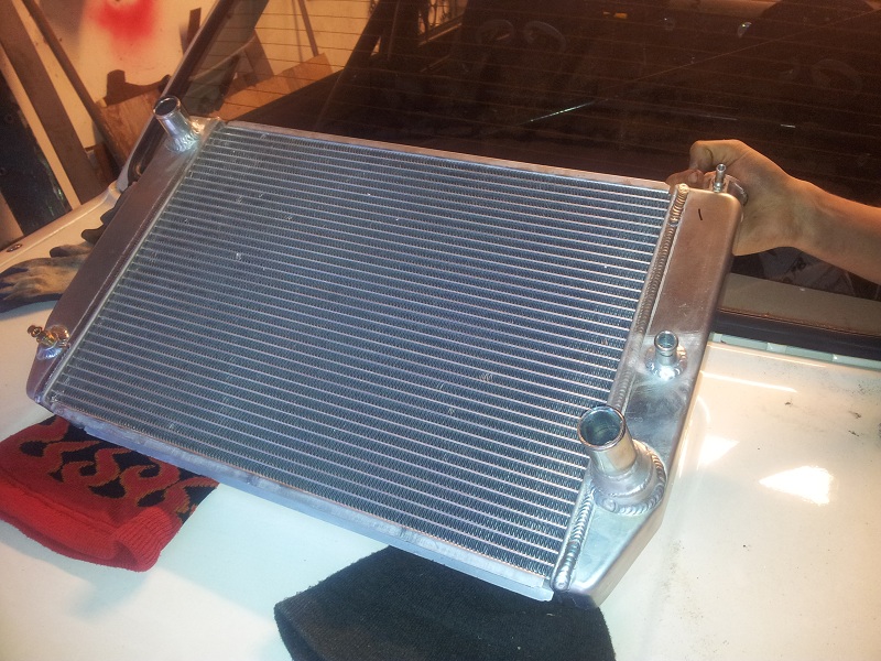

Radiatoren er ferdig ombygd :)
Bror til en kompis av meg dreide en liten kon overgang som ble brukt på uttaket nede på radiatoren. På den oppe kunne han legge røret inni og sveise rundt.
Også lagde han en liten tapp sånn at jeg kan fortsette å bruke ekspansjonstanken
Så nå er den Volvo-tilpasset :) I like it
http://forum.vccn.no/img-dump/2013/05/660.jpg
http://forum.vccn.no/img-dump/2013/05/661.jpg
http://forum.vccn.no/img-dump/2013/05/662.jpg

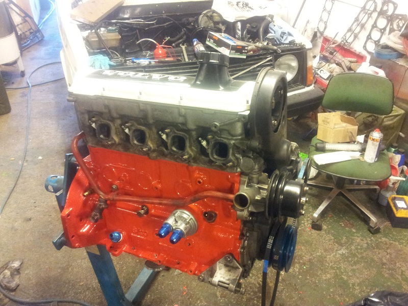

Har fått gjort litt igjen.
Har fått på peilepinne, innsug, grenrør, turbo, bunnpanne,
Fikk laget ny oljeretur :) Ble nøgd med den.

Nå er motoren stort sett komplett. Ting tar tid med denne motoren. Jeg vet ikke hvorfor. Før så plukka en ut en motor og satte inn igjen på samma kvelden omtrent.

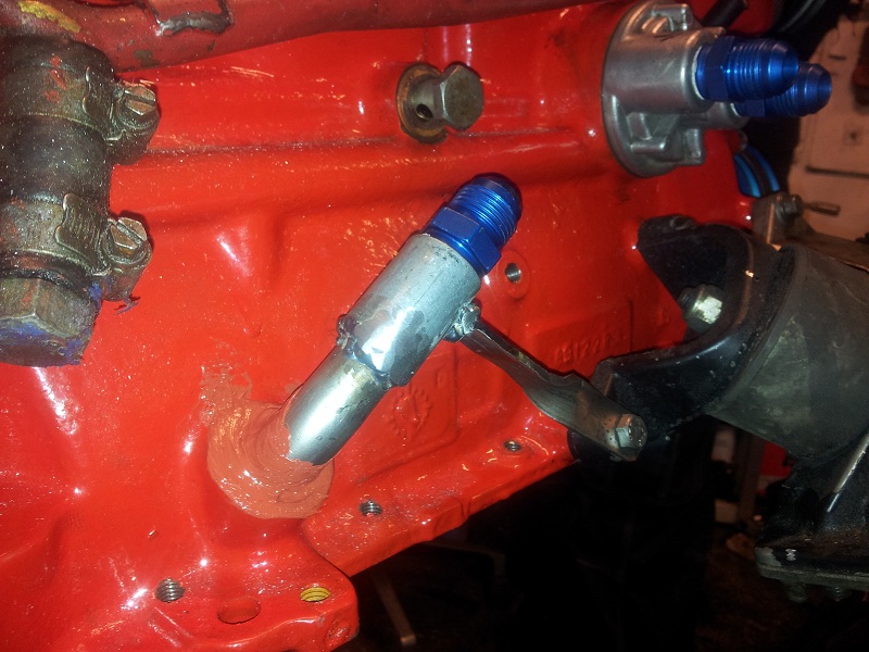

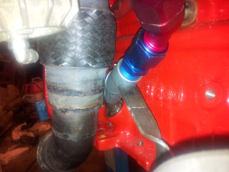

Fikk også laga en brakett og litt stasj til oljereturen. Ble nøgd med den :) Så nå ble det litt mere smooth, og lettere å ta av slangen.
Jeg hadde ett gammelt vannrør (som ligger under manifolden) og det er det bra med sving på i enden.
Tok ett sånt et og sveiste på en 1/2" skjøtemuffe slik at jeg kunne skru en 1/2" - AN10 i den.
Malte ett lite strøk på bunnpanna. Så neste steg nå er å snu den rundt, henge den i elefanten og få på svinghjul, clutch, girkasse --> heise inn i bil
Den var sånn. Og her var det dårlig plass.

Testing av posisjon. Her er ett rør og den hylsa tapet sammen med ei AN-kobling skrudd i.
http://forum.vccn.no/img-dump/2013/05/1029.jpg
Legg merke til at jeg ikke har ett lengere rør enn at jeg kan skru av AN-slangen og kommer til Olje-tur til turboen
http://forum.vccn.no/img-dump/2013/05/1030.jpg
http://forum.vccn.no/img-dump/2013/05/1031.jpg

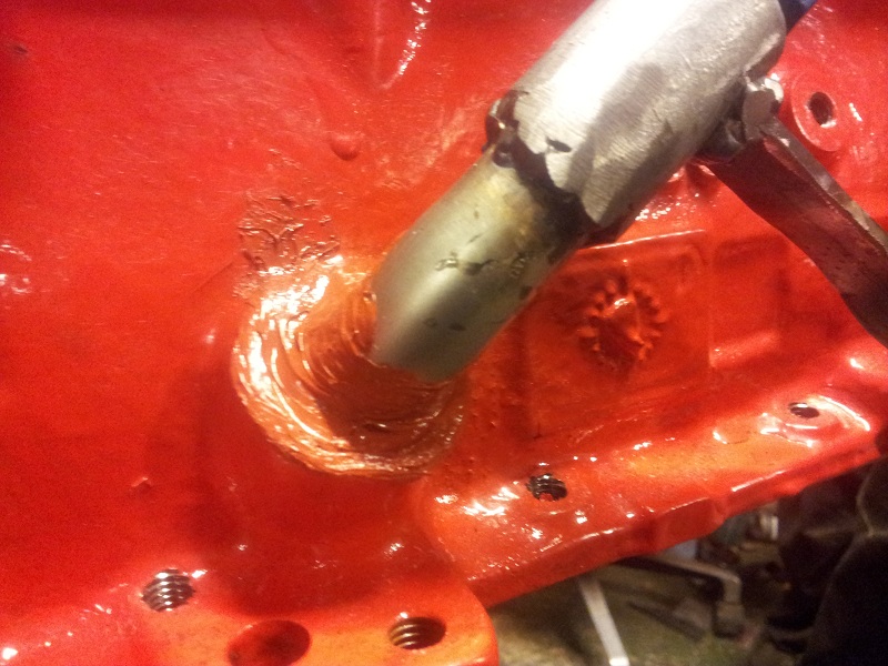

Røret har påsveist en ring som det ligger O-ring imot. Men stoler ikke på sånne løsninger :/ Så jeg tetter alltid igjen med litt ekstra guffe.
http://forum.vccn.no/img-dump/2013/05/1032.jpg

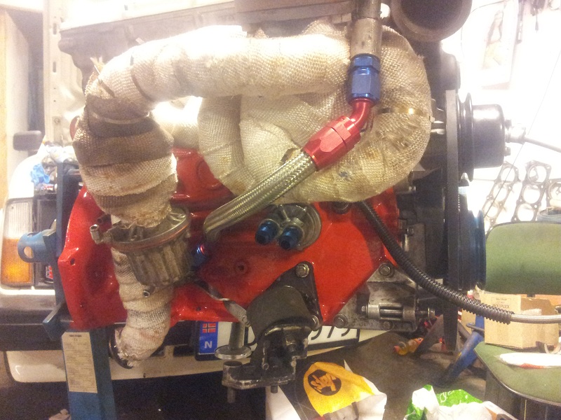

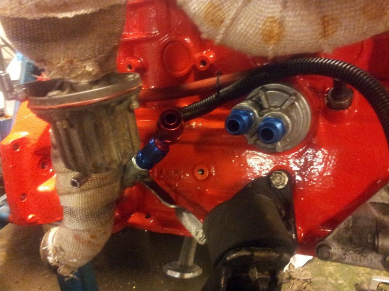

Fikk på igjen grenrøret og da ser det slik ut.
http://forum.vccn.no/img-dump/2013/05/1033.jpg
http://forum.vccn.no/img-dump/2013/05/1034.jpg

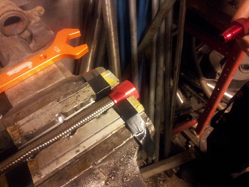

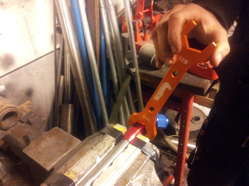

Slangen ble tapet i enden og kappet med vinkelsliper og dytta inn i koblinga mens den ble vridd pent rundt.
http://forum.vccn.no/img-dump/2013/05/1035.jpg
http://forum.vccn.no/img-dump/2013/05/1036.jpg
Og verktøy må man jo ha :) Kunne helt sikkert ha gjort en like fin jobb med en bondenøkkel (skiftnøkkel)
Men så lenge Mr. Nilsen hadde slik så måtte vi jo bruke den. + at den ikke lager merker i koblinga.
http://forum.vccn.no/img-dump/2013/05/1037.jpg
Og sånn ble den. Med nok plass til slanger til oljefilterflytteren under.
http://forum.vccn.no/img-dump/2013/05/1038.jpg
http://forum.vccn.no/img-dump/2013/05/1039.jpg

Fin løsning det der! Du sveiset på et rør utenpå "bendet", som passet akkurat nedi, med en O-ring og noe ekstra "gunda" utenpå, om jeg forstod rett?
Er det noe "fleks" i det, eller er det helt stumt og ingen fare for at det løsner? Så ut som en grei løsning når en ikke har mulighet for noe annet.
Tok ingen bilder av alle delene løse så klart :(
Bendet er akkurat stort nok til å ha på en o-ring og da må man lirke den nedi returhullet. Det som er utenpå røret er bare en stoppering for at O-ringen ikke skal kunne skli oppover og ut av hullet. Det vil det uansett ikke gjøre nå som det er tetta igjen med guffe. Tror røret var 18mm eller noe sånt innvendig.
1/2" skjøtemuffa er sveist i bendet og resten er skrudd.
Hele festet er ganske stumt men den kan bøyes på sideveis (inn og ut fra motor da den ikke har noe støtte den veien) Men tror ikke det skal være nok til å lage lekkasje der.
