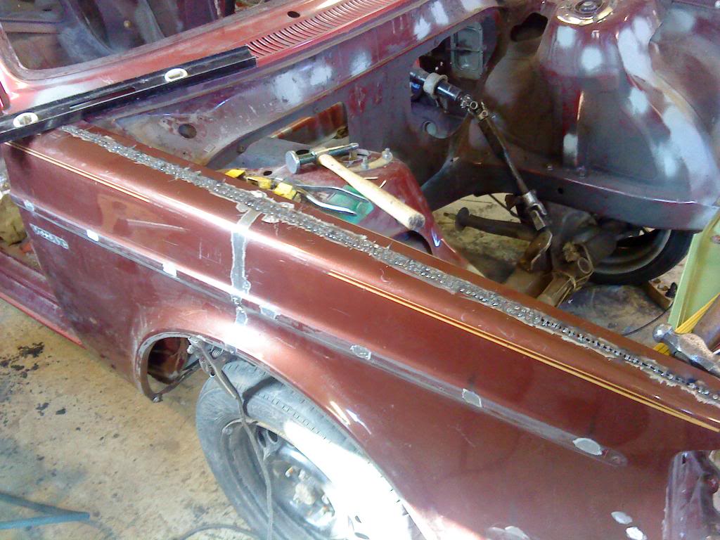

Fått gjort litt meir idag:)Tar tid med skjermane gitt!!Men begynner og komme seg:)

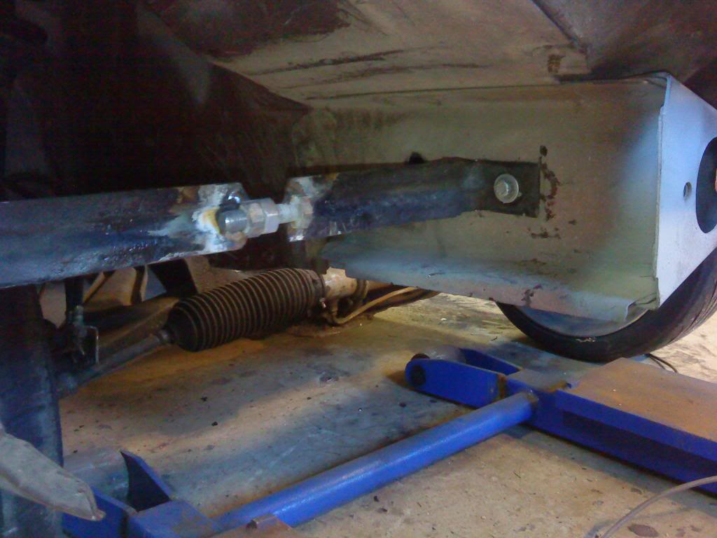

Fått på plass det andre framskjermstaget og
http://forum.vccn.no/img-dump/2013/03/1835.jpg
Ser beint ut:)Den til venstre på bildet er justert for langt ut på bildet, har retta det no

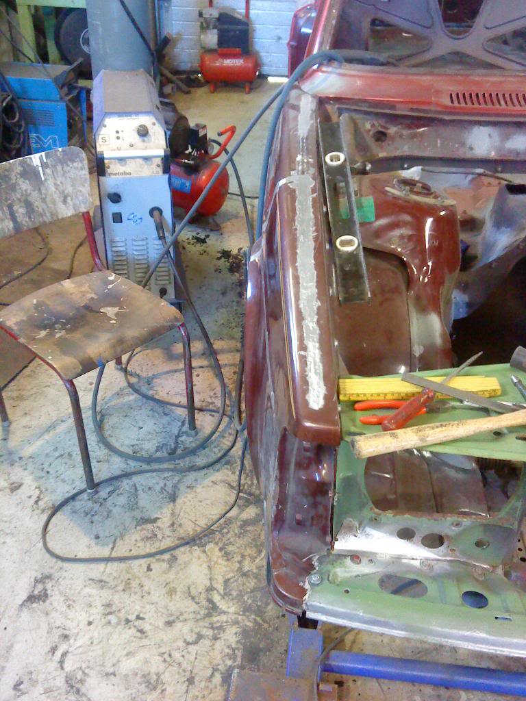

http://forum.vccn.no/img-dump/2013/03/1836.jpg

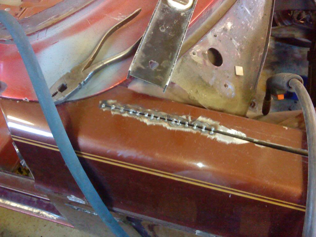

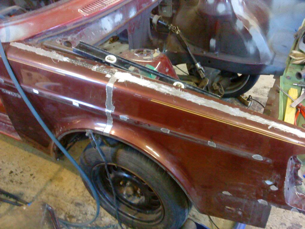

Punkta ihop skjermen her
http://forum.vccn.no/img-dump/2013/03/1837.jpg
Og så langt eg ville uten og fylle i ny bit

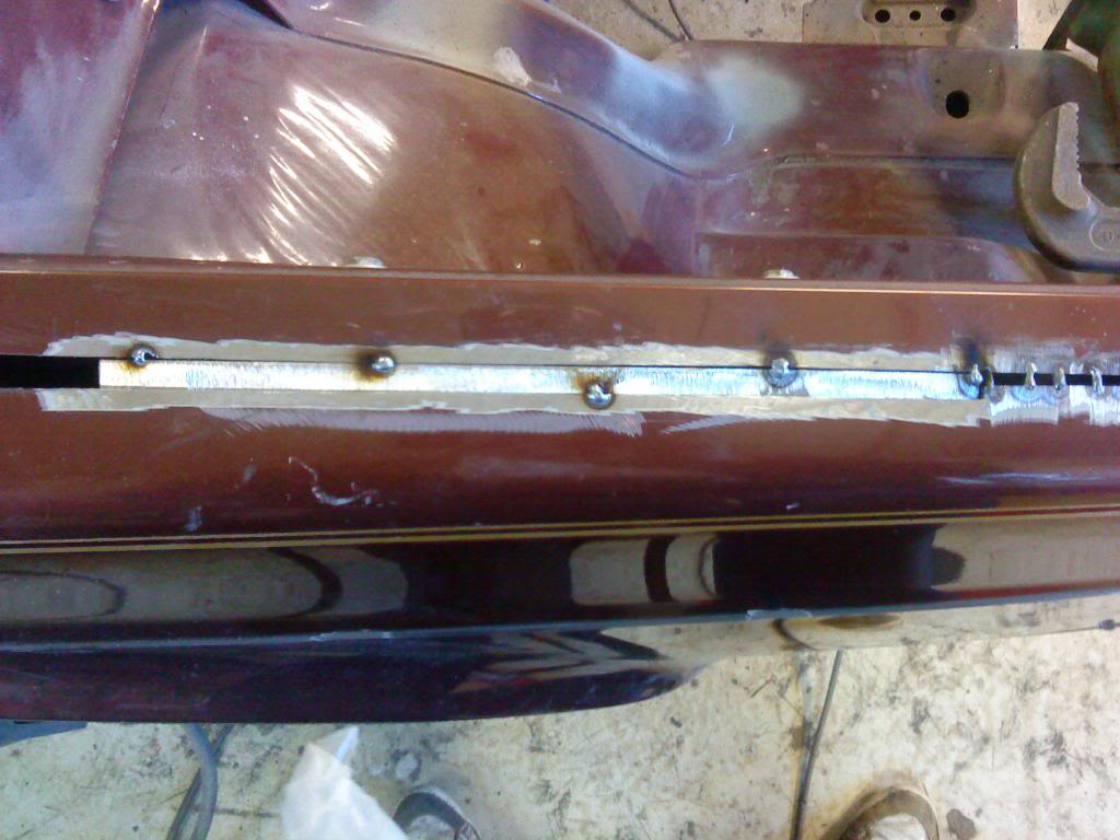

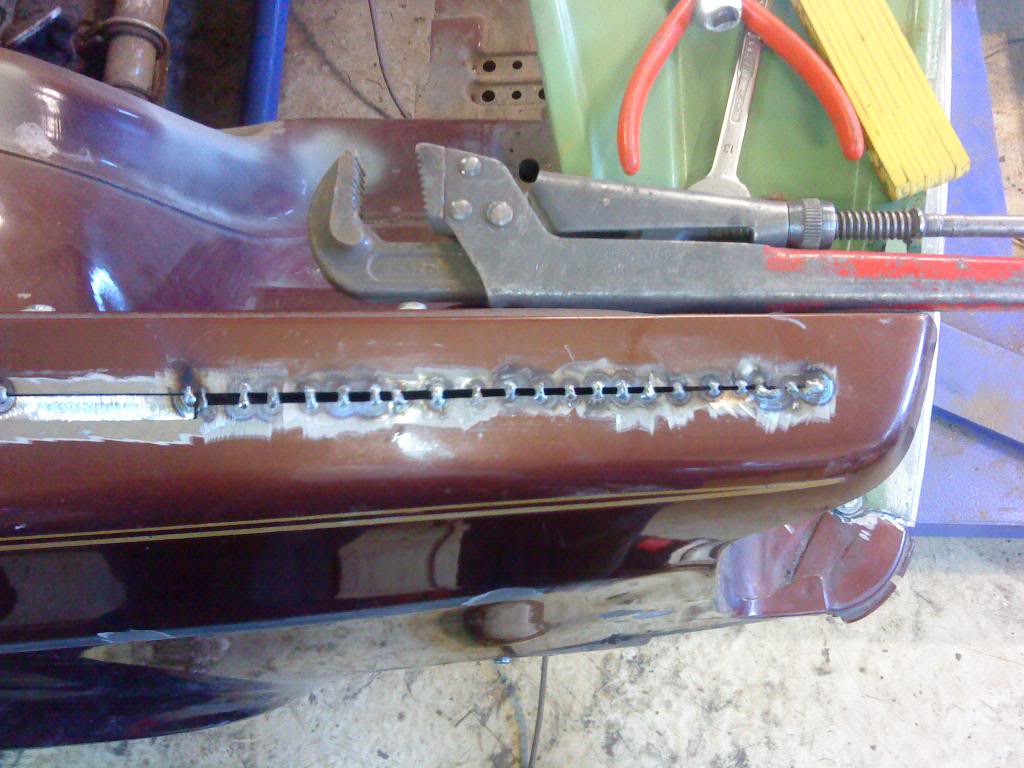

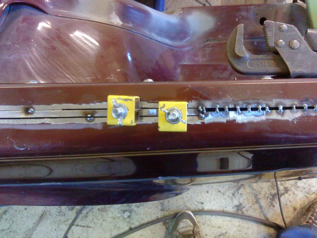

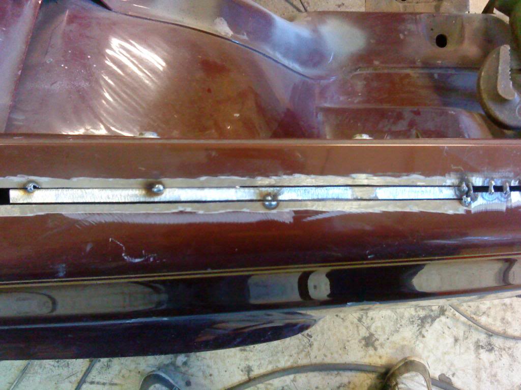

Begynt med den nye biten, tenkte forklare korleis eg gjer det viss nåken lurer på framgangsmåte:)
Har punkta fast denna bite no, på den sida det er ett punkt er det overlapp på undersida
http://forum.vccn.no/img-dump/2013/03/1840.jpg
Skjært på begge sider og fått vekk overlappen..Skjærer på andre sida og for og få ein grei opning, ligger platene for tett trekker det seg voldsomt når ein sveisar

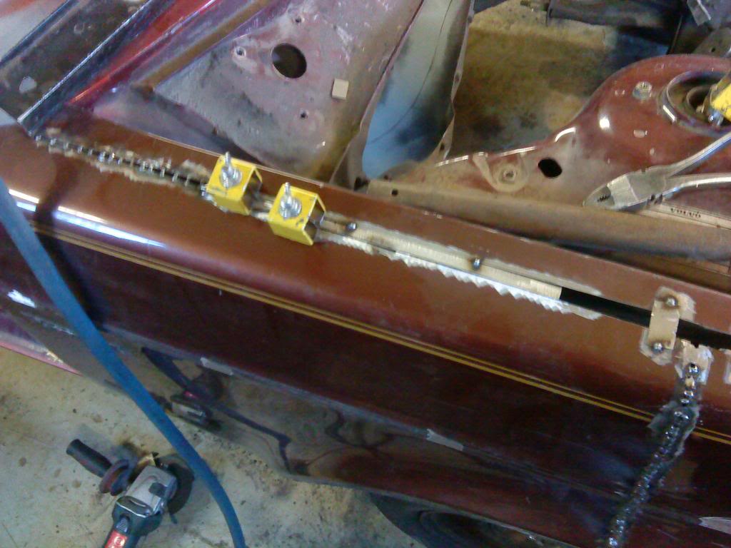

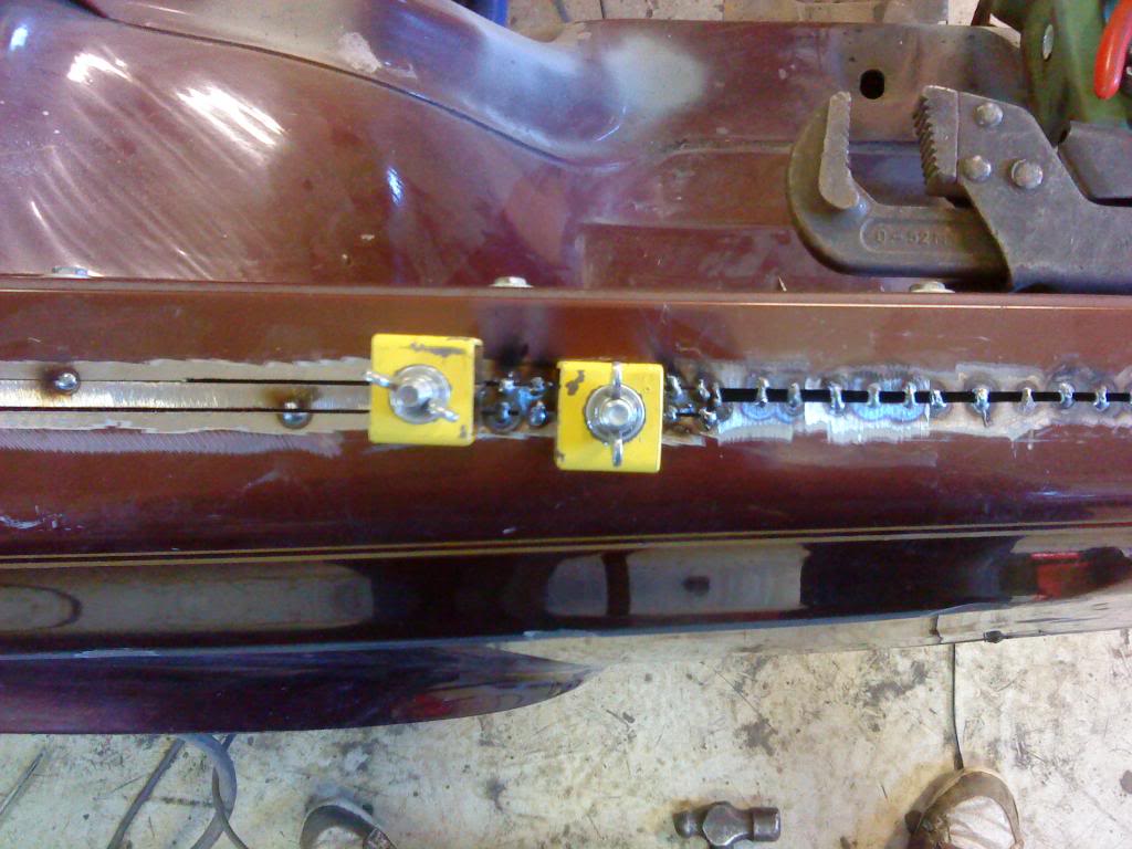

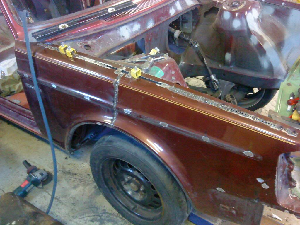

Fått på ei klemme på kvar side:)
http://forum.vccn.no/img-dump/2013/03/1842.jpg
Punkta det eg kjem til..Etter detta fjerner eg berre den klemma som er midt mellom sveisane og punkter ihop der..Då ligger platene rett og fint uten klemme:)Så flytter eg klemma videre bak den andre og gjer det samme der..Sånn fortsetter det bakover:)

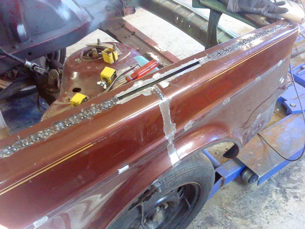

Fått på ny bit på den andre sida
http://forum.vccn.no/img-dump/2013/03/1844.jpg
Og det var så langt eg kom idag:)Fortsetter i påska, trur nok eg blir ferdig med skjermane då..Håper eg får sveist om bærebrufestene og slipt alt av småtteri viss eg kjem over nåke som ikkje er slipt i påska og:)Får sjå kor mykje tid det blir på verkstaden!

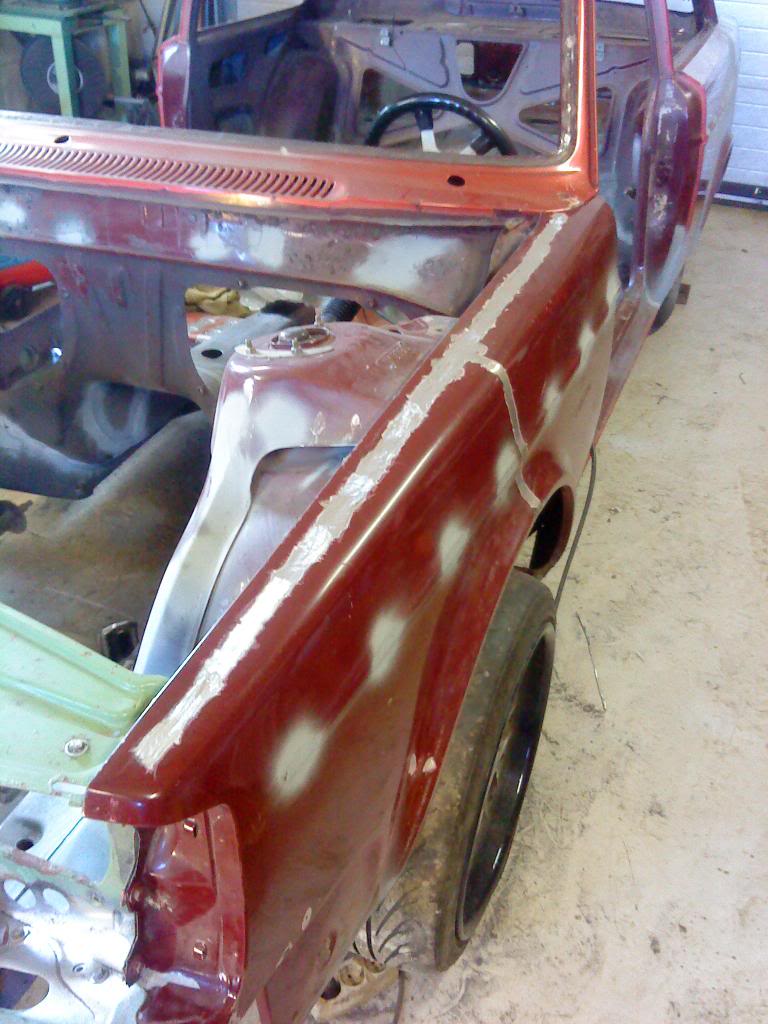

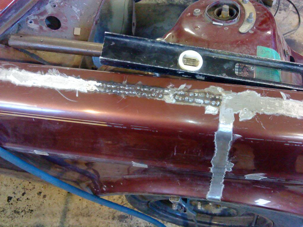

Komt ganske langt med sliping og sveising:)
http://forum.vccn.no/img-dump/2013/03/2158.jpg
http://forum.vccn.no/img-dump/2013/03/2159.jpg
Trur detta blir kult:)
http://forum.vccn.no/img-dump/2013/03/2160.jpg
Sveist og slipt ferdig toppen på siste skjermen, manglar litt rustsveising og eit par listehol

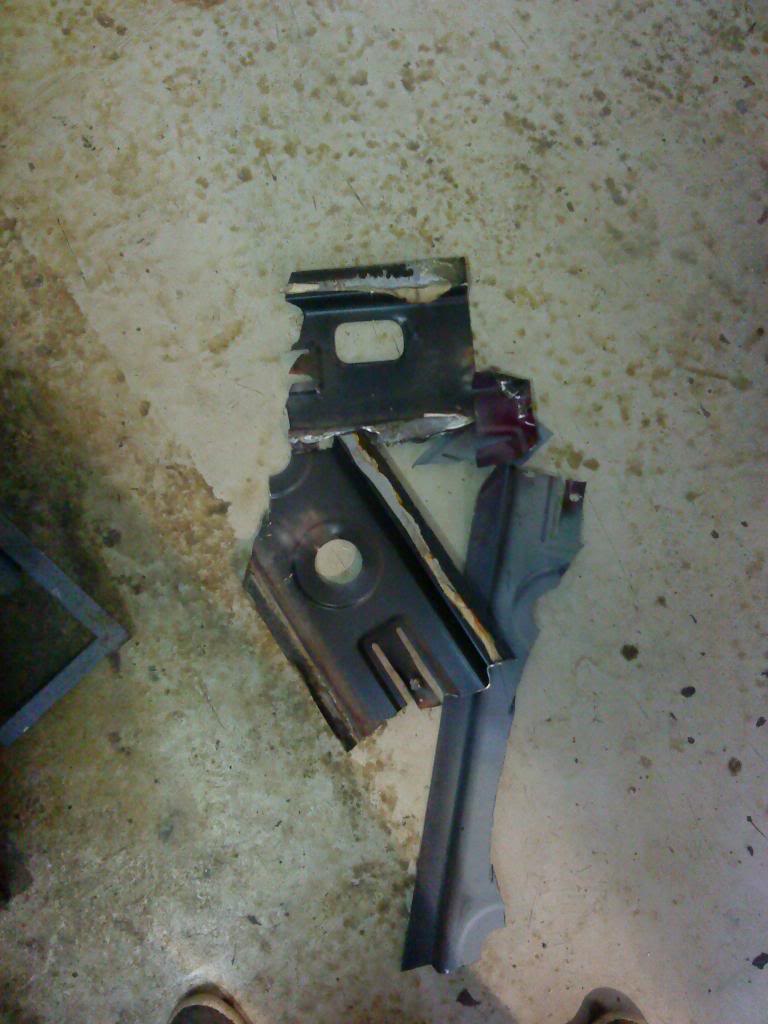

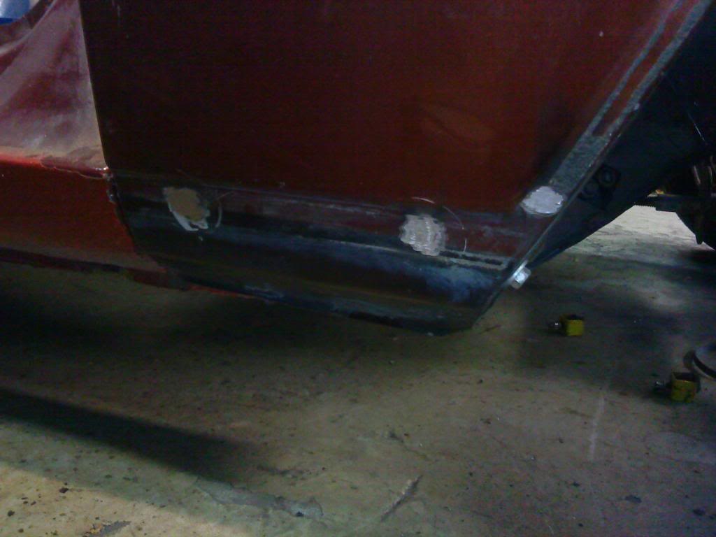

Etter mykje mikkmakk fekk eg ut den første forsterkningen på bakskjermen
http://forum.vccn.no/img-dump/2013/03/2379.jpg
Måtte borre opp to sveisepunkt på forsterkinga som må sveisast igjen
http://forum.vccn.no/img-dump/2013/03/2380.jpg
Håpar på og få ut andre forsterkninga i morra så eg kan sveise igjen hola som blir før eg tar bilen opp igjen frå naboen:)
