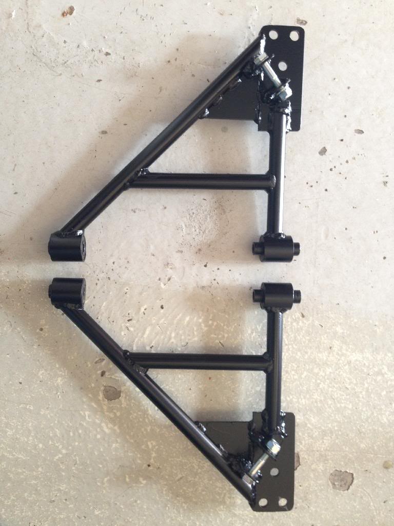

Bruene er straks klare, mangler nå kun bare overflatebehandling.
Det vil skje i morgen mest trolig. Satser på bilder da :)
Bruene..
http://forum.vccn.no/img-dump/2014/03/1232.jpg
Litt mer normal vinkel nå!
http://forum.vccn.no/img-dump/2014/03/1233.jpg
Ser fine ut de bruene der - er de kjøpt eller hjemmelaget?

Fine bruer!:)Er det ein grunn til at du ikkje laga justering på dei?
Korleis har du laga til bakre innfestninga?:)

Bruene er delvis hjemmelaget, delvis kjøpt :p
Har ikke behov for justering da jeg viste nøyaktig hvor mye endring jeg ville ha fra originalbruene (som også var noe modifisert).
Bakre innfesting er enkel, en fin løsning på foring med styring og en gjennomgående bolt i originalfeste på bil.
Har foringer/shims på de fremre innfestingene som er i presspasning :)
Har samme "låsemekanisme" der også for å avlaste bolten.
