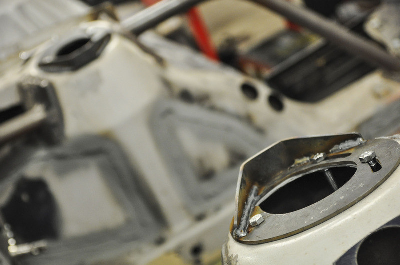

Vet du hvor mange grader caster du klarer å oppnå?
Aner ikke :p

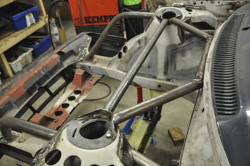

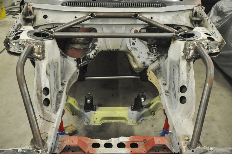

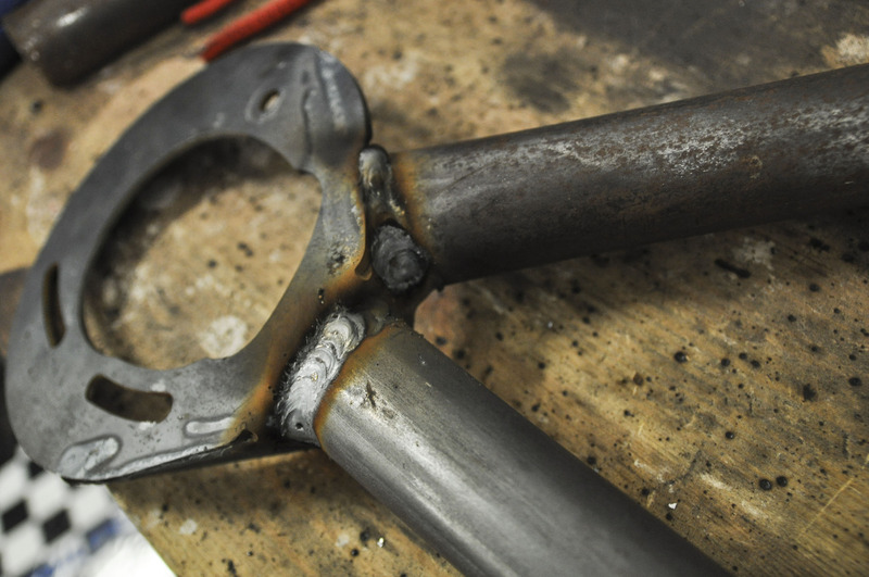

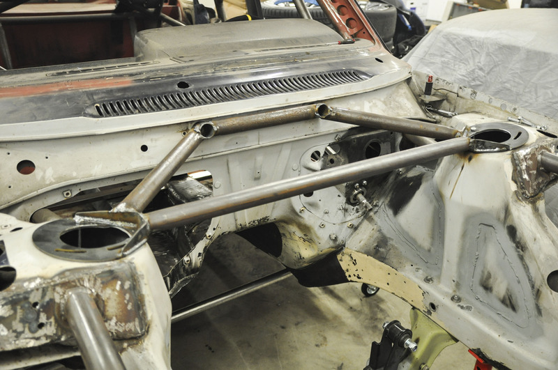

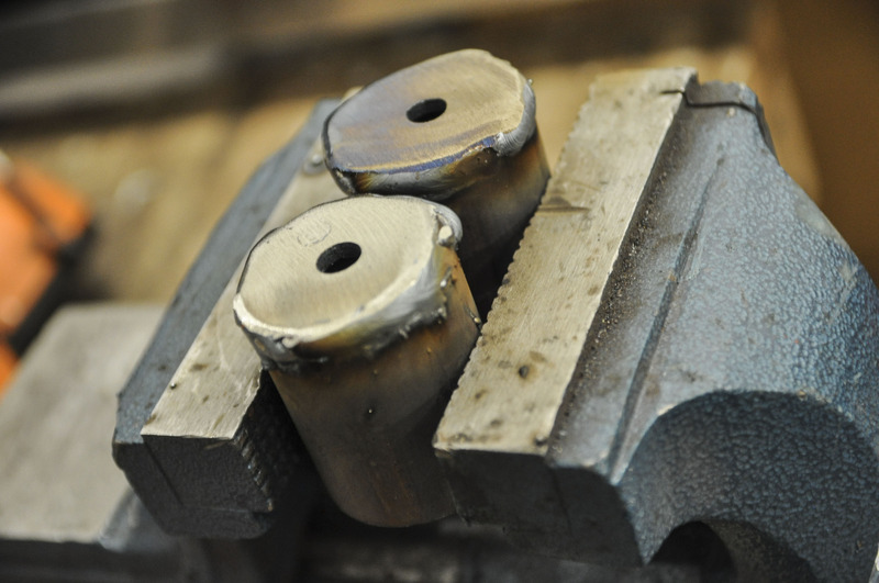

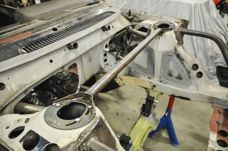

Med nye topplagringer kommer det jo nytt tårnstag
Det gamle er forsåvidt til salgs.
http://forum.vccn.no/img-dump/2015/12/240.jpg
http://forum.vccn.no/img-dump/2015/12/241.jpg
http://forum.vccn.no/img-dump/2015/12/242.jpg
http://forum.vccn.no/img-dump/2015/12/243.jpg
http://forum.vccn.no/img-dump/2015/12/244.jpg
http://forum.vccn.no/img-dump/2015/12/245.jpg
http://forum.vccn.no/img-dump/2015/12/246.jpg
http://forum.vccn.no/img-dump/2015/12/247.jpg
http://forum.vccn.no/img-dump/2015/12/248.jpg

Stilig tårnstag!:)

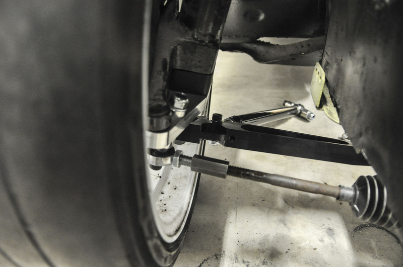

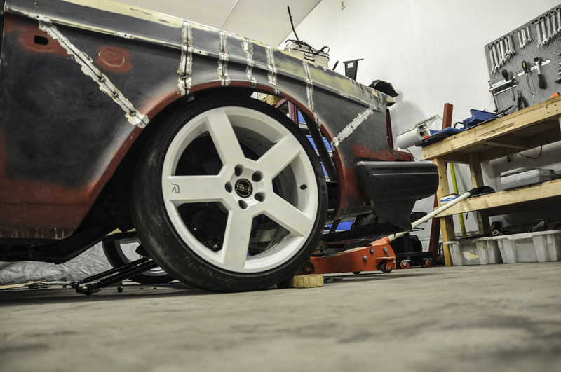

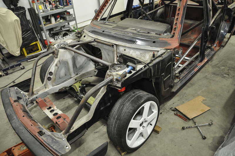

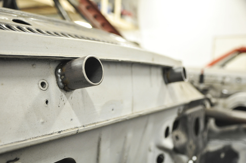

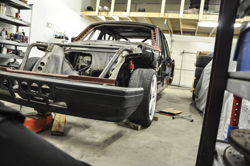

Har fått montert litt forstilling i dag. Justert inn hjulene å gjort klart for å lage innfesting til di bakre rørene :)

Hvilken bremser skal man gå for framme her da? :)
Mekaniske trommelbremser fra a-ford?
Holder lenge med litt oppgraderte orginale hvis du skal drifte. Billige å vedlikeholde er de også :)
Da duger kanskje r bremser? Eller er dem hønntunge?
Hvis du går for R-bremser er det kun 17" og oppover som passer på :/
Alternativet er å få tak i noen kalipere og braketter som passer til standard V70 skive (305mm) Da går det med 16" :)
Men hvis bilen kun skal gå på bane på sommeren er ikke 17" noe problem :)
Tc Racing::::::: Bildet lyver :p Hvis du ser litt nøye (zoomer) så er det en spacer der som bygger like mye som bærekulespaceren :)
