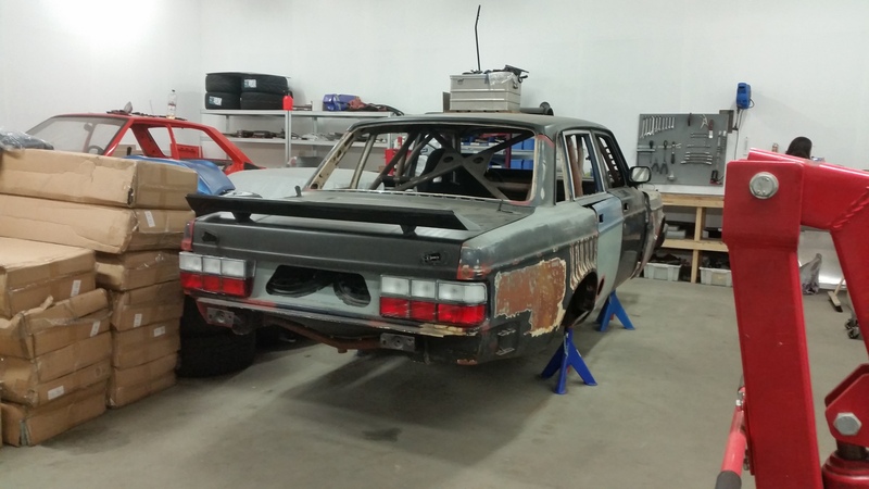

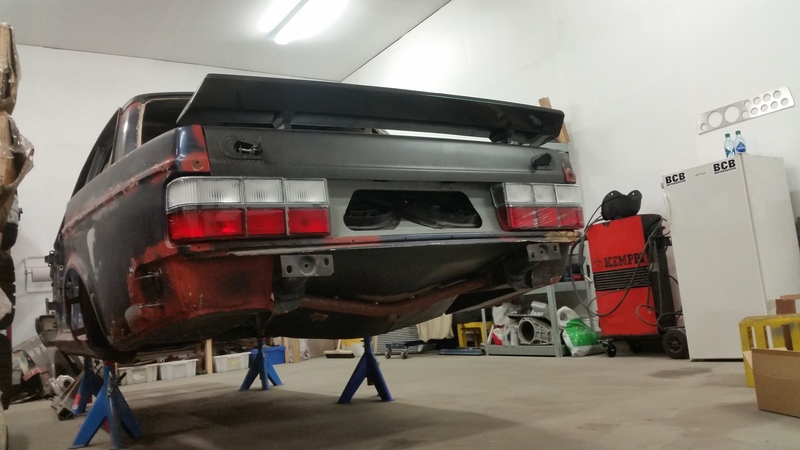

Har du ikke ett orginal koffert lokk a? Som du kan prøve kappe litt i
Nei har ikke det :) Trur jeg kanskje bare lar det være som det er, så får vi se hvordan det blir. Er tett brannvegg så lufta blir jo tvingt ut bak uansett.
Blir ikke det (satt litt på spissen) som og blåse i ett sugerør? Stort inntak for luft og kanskje 2 vifter på raddisen. Det blir fort mye kubikk med luft som skal ut det lille hullet bak i mellom lyktene. etter det jeg har skjønt så bør du ha minst like bra flow ut som inn evnt mere pga vifter.
ingen ekspert på område men bare sånn det virker logisk for meg. Ser gjerne at noen retter på meg evnt [emoji4]
Sent fra min GT-I9506 via Tapatalk
Vil vel etter mitt skjønn være undertrykk bak der i litt hastighet, det bidrar jo positivt...
Undertrykk vil du vel for så vidt ha over store deler av koffertlokket også.
Ett annet alternativ kan jo være å sette inn de smale baklampene så du kan gjøre hullet mellom de større.
Ser for meg at det kommer til å se veldig bilcross ut hvis du bare borrer ut huller her og der.
Ja det kan godt være. Jeg får se om jeg finner en lur løsning :)

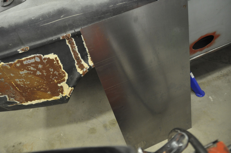

Kjøpt litt mer plåt :p
http://forum.vccn.no/img-dump/2015/10/435.jpg

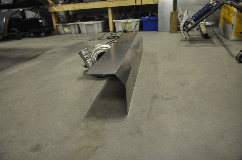

Tegna opp litt
http://forum.vccn.no/img-dump/2015/10/436.jpg

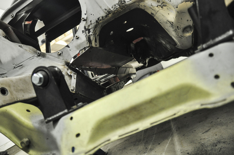

Skjærte vekk den stygge firkantboksen jeg lagde for 01e kassa
http://forum.vccn.no/img-dump/2015/10/438.jpg

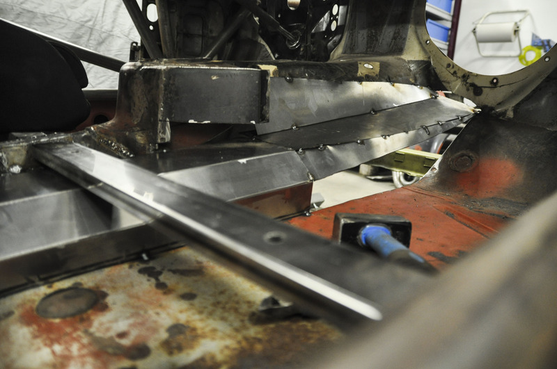

Snekkra ei plate :)
http://forum.vccn.no/img-dump/2015/10/439.jpg
http://forum.vccn.no/img-dump/2015/10/440.jpg
http://forum.vccn.no/img-dump/2015/10/441.jpg
http://forum.vccn.no/img-dump/2015/10/442.jpg
http://forum.vccn.no/img-dump/2015/10/443.jpg

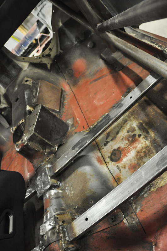

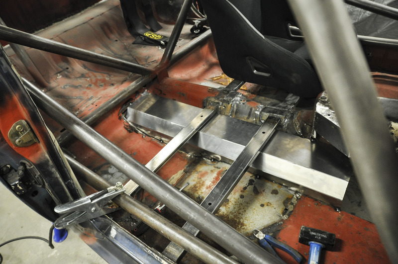

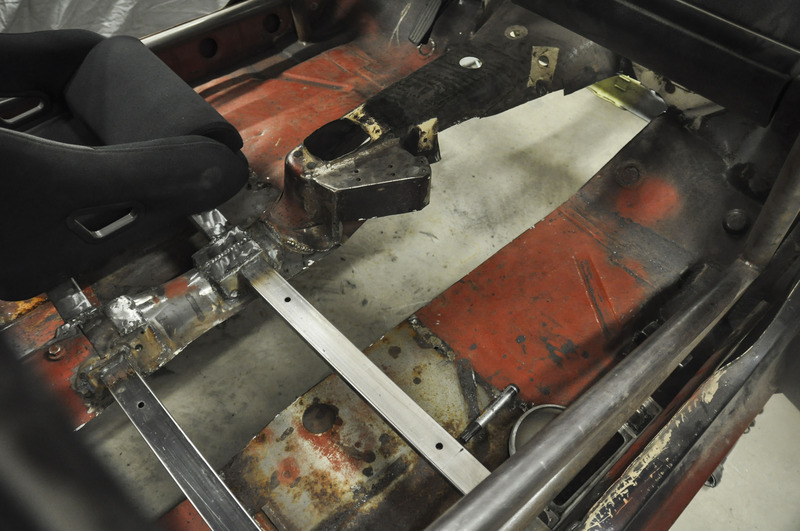

Lite puslespill
http://forum.vccn.no/img-dump/2015/10/444.jpg

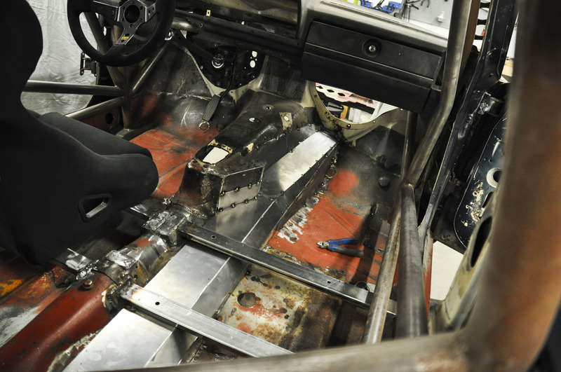

Ser det ikke så godt men ble MYE bedre plass. Hvis man ser på laveste pungt på gulvet så ser man hvor høyt jeg fikk det :)
http://forum.vccn.no/img-dump/2015/10/445.jpg

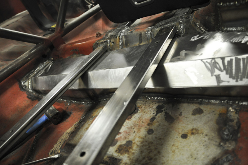

Kjører på med en kjedelig plateupdate igjen............ :)

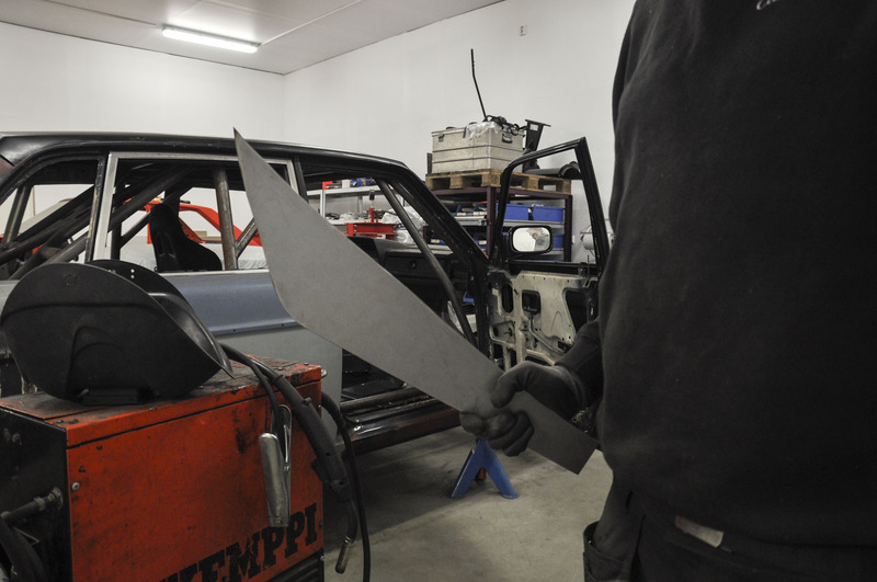

Laga mansjettkniv :p
http://forum.vccn.no/img-dump/2015/10/539.jpg
Men den passa bedre inn her
http://forum.vccn.no/img-dump/2015/10/540.jpg
http://forum.vccn.no/img-dump/2015/10/541.jpg

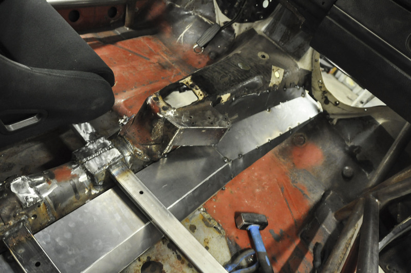

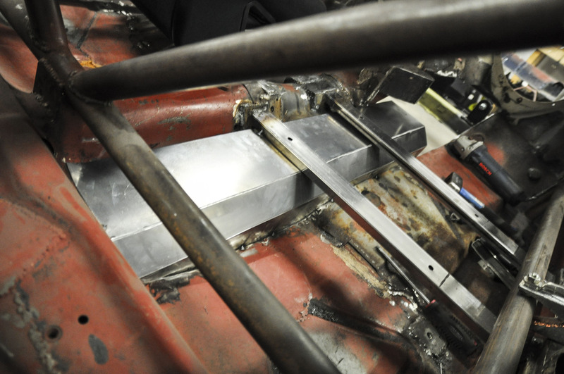

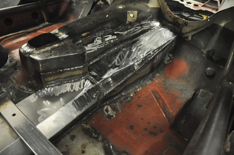

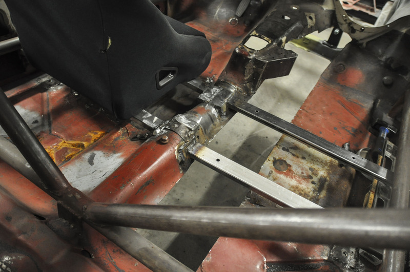

Helsveisa. Mangler kun sia mot mellomakseltunell. Gikk selvfølgelig tom for gass :(
http://forum.vccn.no/img-dump/2015/10/542.jpg
http://forum.vccn.no/img-dump/2015/10/543.jpg
God plass til eksos no:)
Begynner og nærme seg med karosseriarbeid no?:)
Steike så grom tunell! Har litt pågangsmot for å kappa såpass! ;)

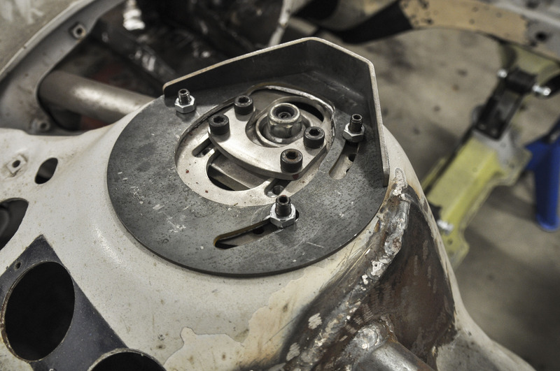

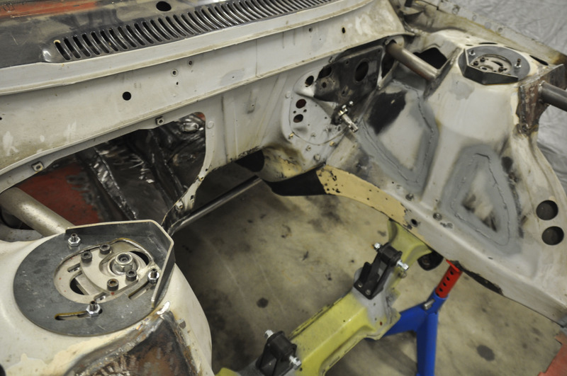

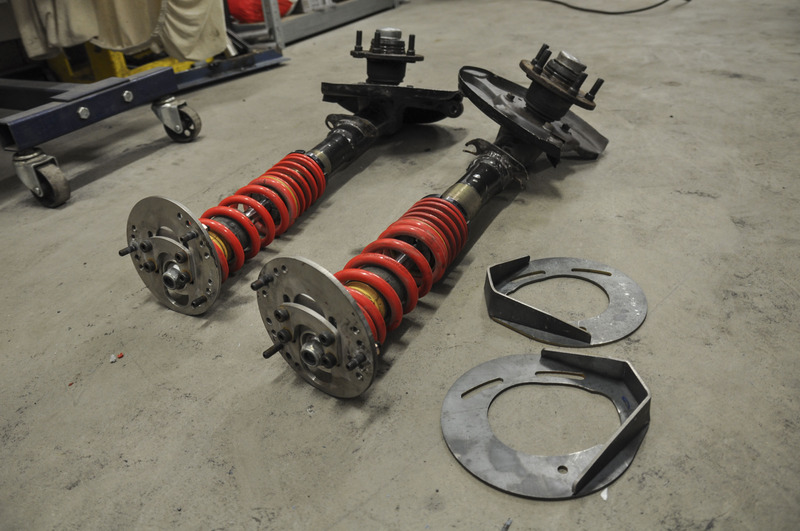

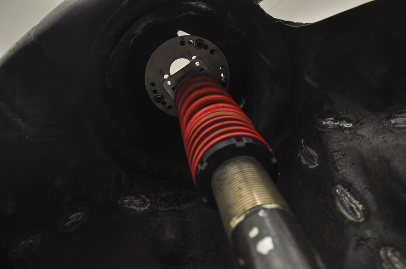

Du som endte opp med buster sine? ;) Hvor har du skaffa platene på fjørbeinstoppene?
Måtte nesten trå til når jeg så dem til salgs :)
Dem har jeg kjøpt av Torgeir. Tor24 eller Scimec Motor på facebook ;)
Dette blir bra :)
Har slike tårnplater og topplagringer selv også :)
Ja ser virkelig brukbart ut. Justeringer i hue og ræva nå ;)
