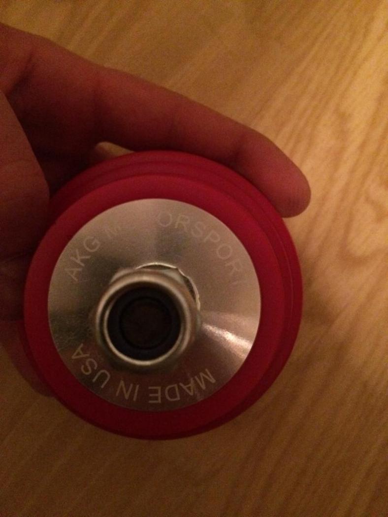

Harde motor og girfester har kommet, 75D kvalitet :p
