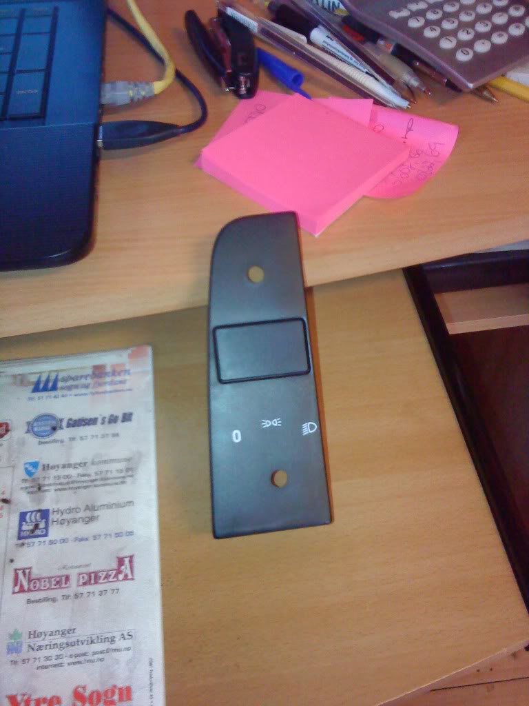

Update frå helga:)Fått pakke på fredag..Heilt nytt deksel til med lysbrytaren med nytt blendelokk til tåkelys brytaren:)

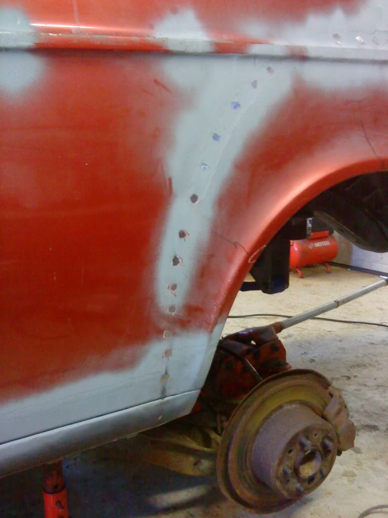

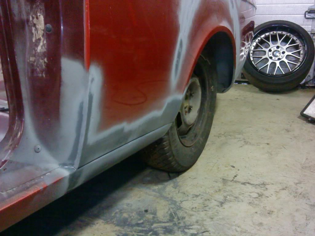

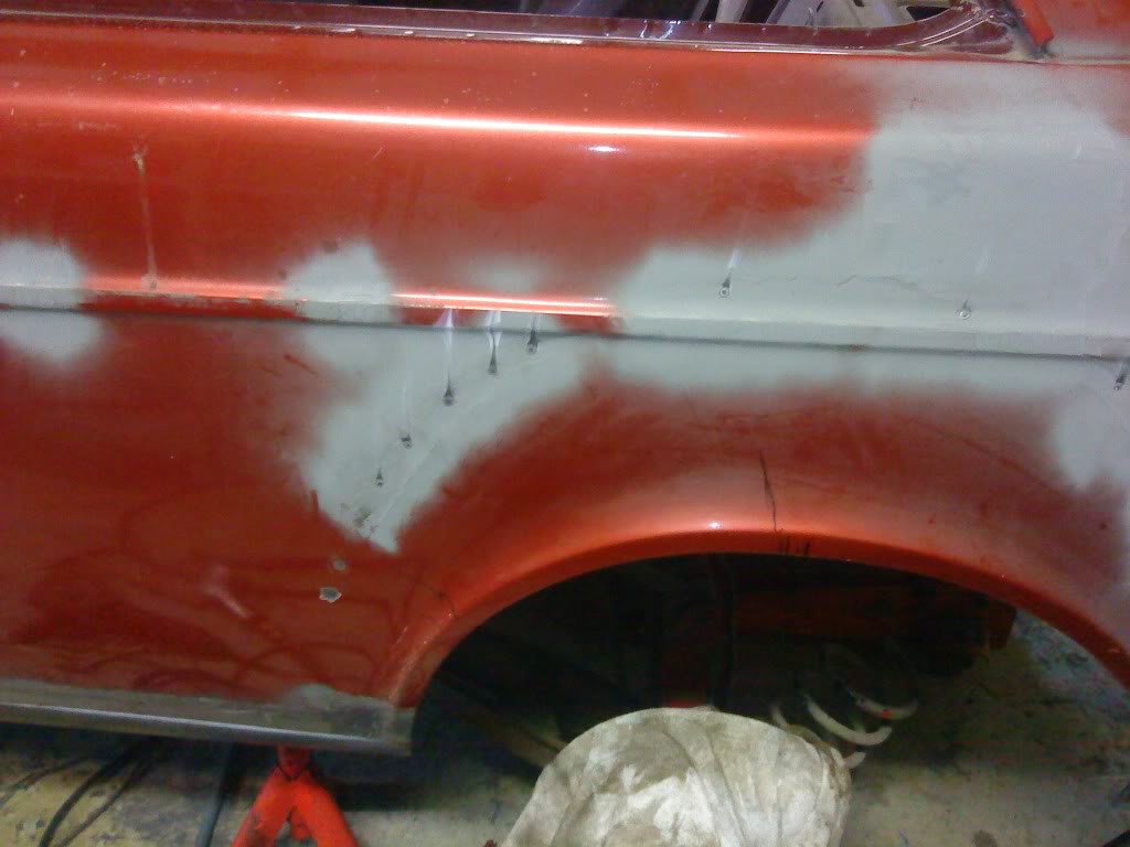

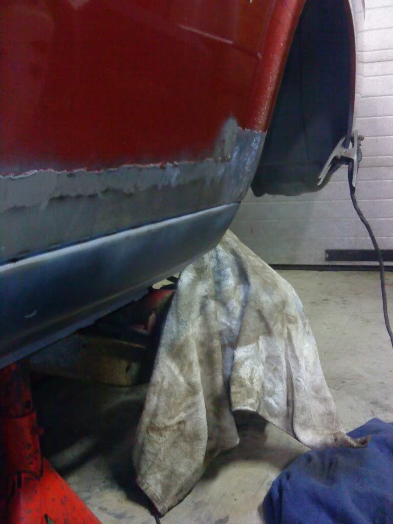

Bilder fra igår!Fekk sveist bakskjermen til kanalen:)
http://forum.vccn.no/img-dump/2013/02/1035.jpg
http://forum.vccn.no/img-dump/2013/02/1036.jpg

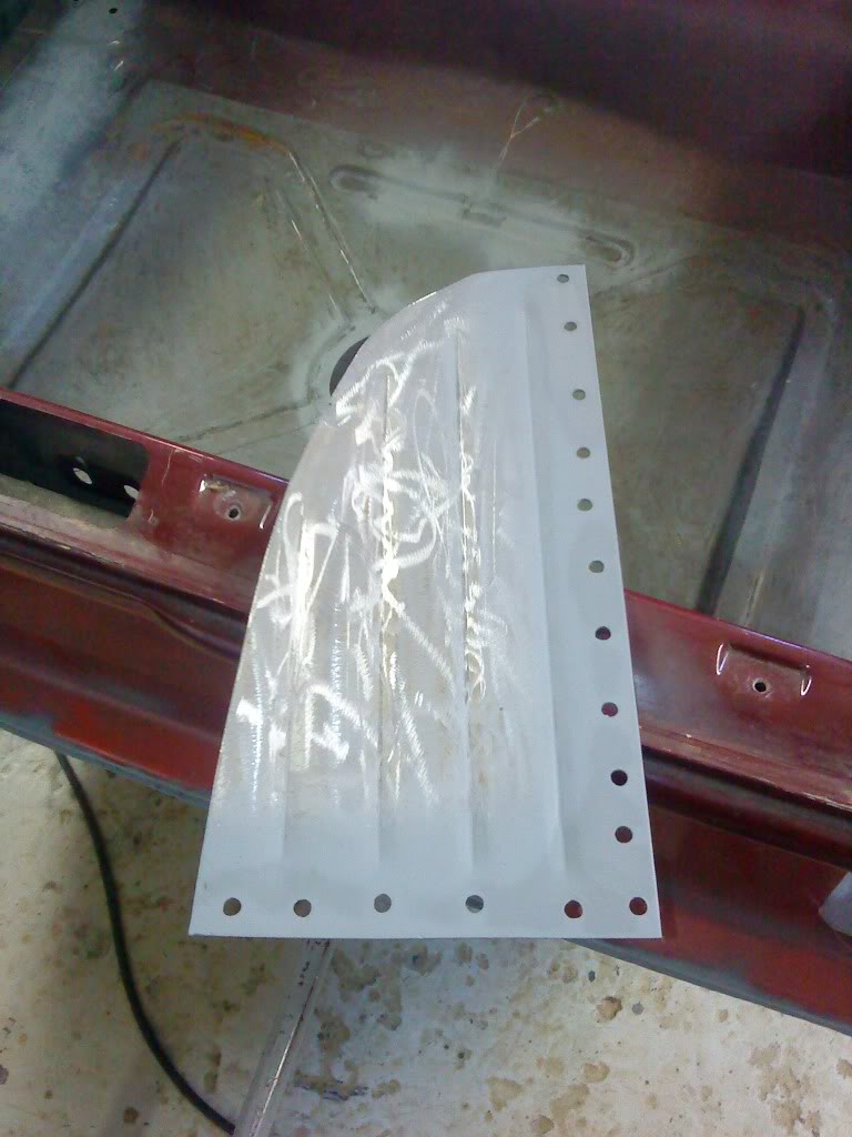

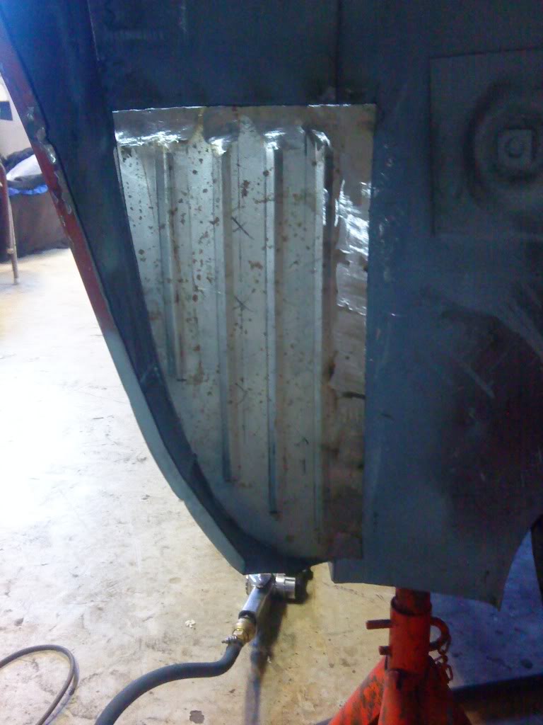

Reinskjært inni her og er klar til og lage siste lokket
http://forum.vccn.no/img-dump/2013/02/1037.jpg

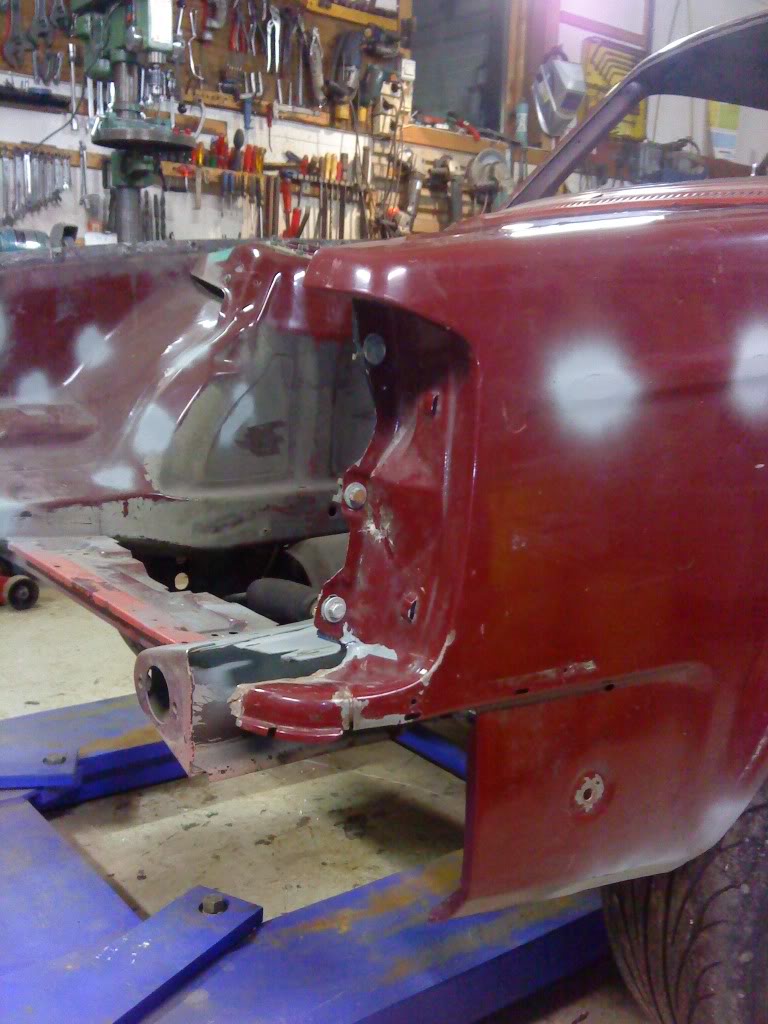

Og festa innerskjermen til bakskjermen igjen

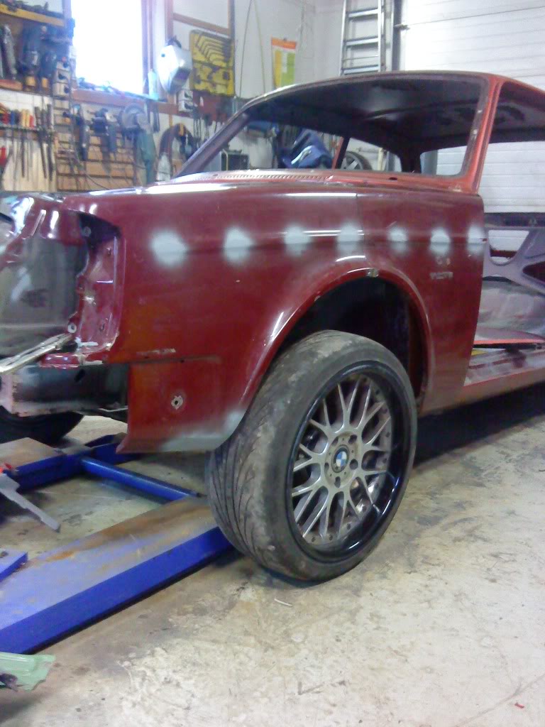

Fra idag, testa ein framfelg på:)20mm spacer med 6mm skiver på så eg skulle sleppe og kappe boltane, var giddalaus:p Blei litt vel brei, men satsar på det blir bra med 20mm som eg hadde planlagt og bruke
http://forum.vccn.no/img-dump/2013/02/1039.jpg
Skal bli grei plass til coilovers med 20mm spacer og
http://forum.vccn.no/img-dump/2013/02/1040.jpg
MÅ få den litt ned snart:p

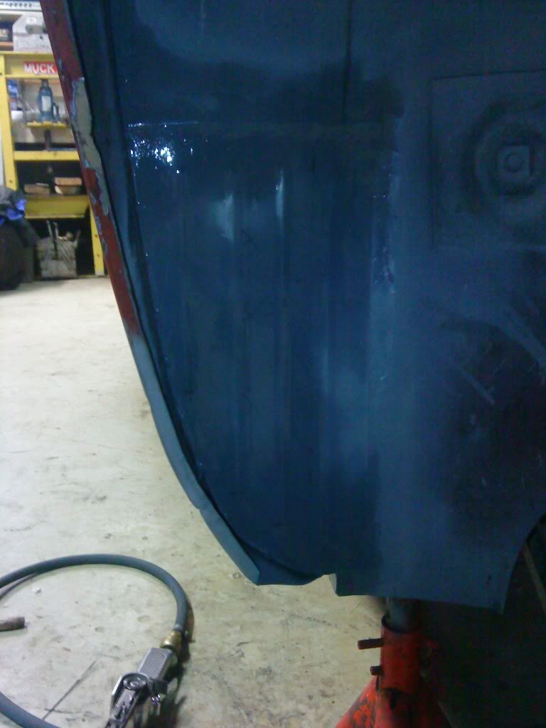

Grunning på:)God plass i hjulhusa
http://forum.vccn.no/img-dump/2013/02/1042.jpg

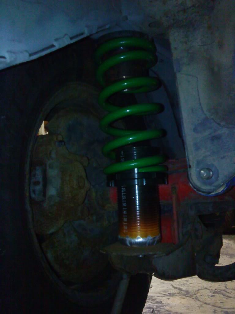

Fått på dei justerbare fjørene, borra hol ca 20mm lenger fram på bærebrua..Då passa det greit:)Litt mindre nervøs når eg trilla den ut frå verkstaden idag når eg fekk heva den litt:p
http://forum.vccn.no/img-dump/2013/02/1044.jpg

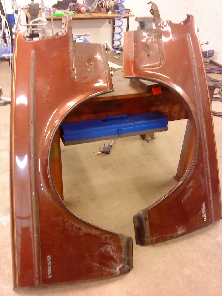

Fekk ikkje sett på skjermane sida eg var litt stressa på jobb og stakk av med firmabilen til lagergutta:p Men når eg var ferdig på dagen og fekk kikka på dei blei eg veldig skuffa..Kan ikkje være samme farge?
http://forum.vccn.no/img-dump/2013/02/1097.jpg

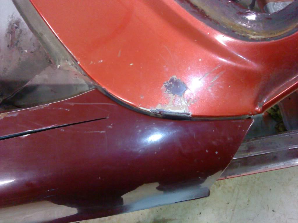

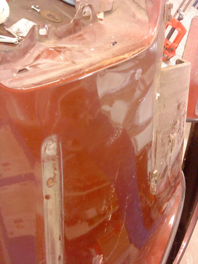

Blei sagt at skjermane var bra og 100% rustfrie..Var ikkje gale rust, men rust var der..Og dei har heilt tydeleg vært med på ein kræsj før
http://forum.vccn.no/img-dump/2013/02/1098.jpg
Andre skjermen er verre
http://forum.vccn.no/img-dump/2013/02/1099.jpg

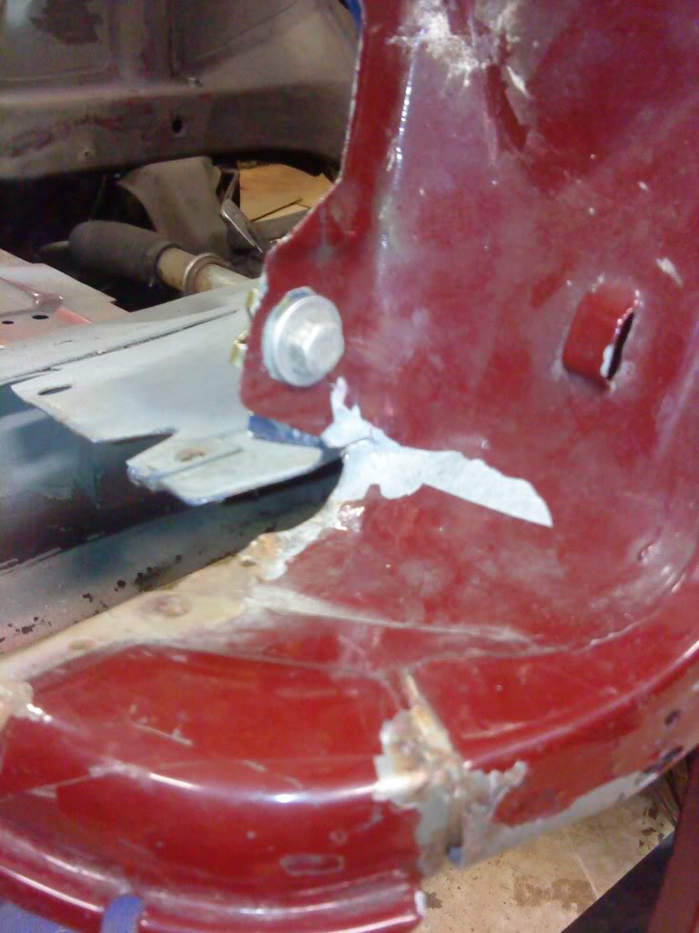

TÅPELEG demontert!
http://forum.vccn.no/img-dump/2013/02/1100.jpg

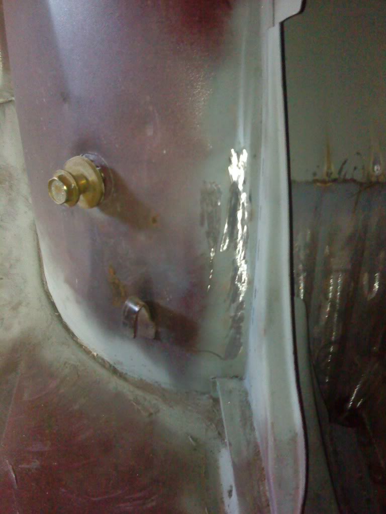

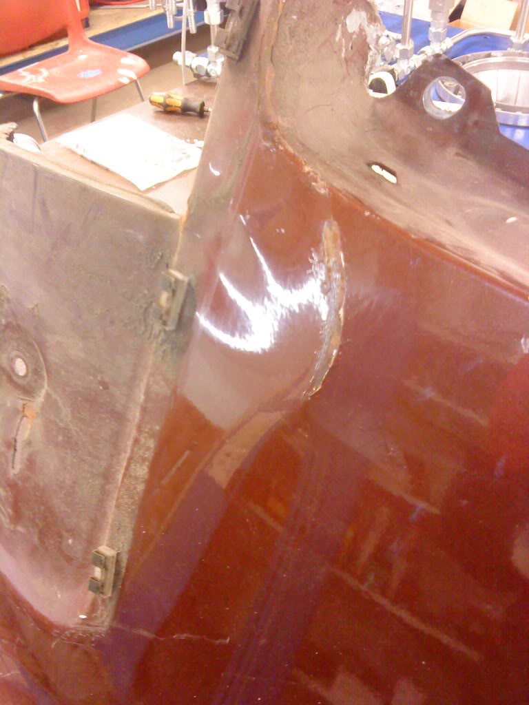

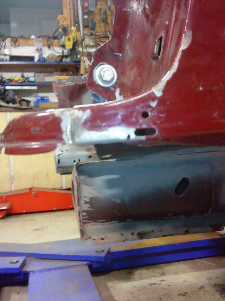

Begge skjermane er bulka her og, derfor eg mistenkte kræsj..Er vel her fangaren er festa?
http://forum.vccn.no/img-dump/2013/02/1101.jpg
Ba om litt av pengane tilbake frå Åsmund, men det ville han ikkje..Skulle få levere tilbake skjermane til han, men er uaktuelt for meg og betale 400kr i frakt tilbake..Så han ville vertfall ordne opp etter seg, men på feil måte spør du meg..
Så no sitter eg her med to framskjermar eine er verre ein den eg hadde(som eg kappa sund fordi eg skaffa ein ny "strøken":p) og ein som er bedre ein den eg hadde men som trenger masse arbeid..Har heldigvis ein god kompis som er lakkerar/opprettar som skal rette dei for meg:)Flott at han stiller opp for meg!
Ikkje meininga og henge ut nåken her, men syns det er viktig og dele erfaring ein har med folk, spesielt folk som selger mykje!
Brage
På bildet ifra Åsmund ser det ikke ut som den er krasja/bulket... Er vel ikke samme bilen, siden det er noen striper helt oppe på kanten som ikke er på bildet av bilen..
Og Åsmund, som har vært så lenge i dette gamet, vet vel også at det er ikke slik man demontere framskjermer/frontstykke på en 240......
Kompisen din som er karosserimann fikser sikkert dette...selv om det blir en del ekstra arbeid på ham..... Må jo ta bort skjermbuelista, og sveise igjen hulla også.... Disse er orginalt på alle 260'ene.... men sitter på veldig mange 240'r i usa.....

Heilt eining..Demonteringa har og gjort at heile hjørnet på skjermen er deformert, ser på bildet at det ser heilt trekanta ut..Så må enten bytte det eller få retta det viss det går..Trist affere heile greia!
Send meg ein pm med pris så skal eg tenke på det..Er som sagt ein god del arbeid med dessa:(Når du seier dei er strøkne så veit eg vertfall at dei er det!:)

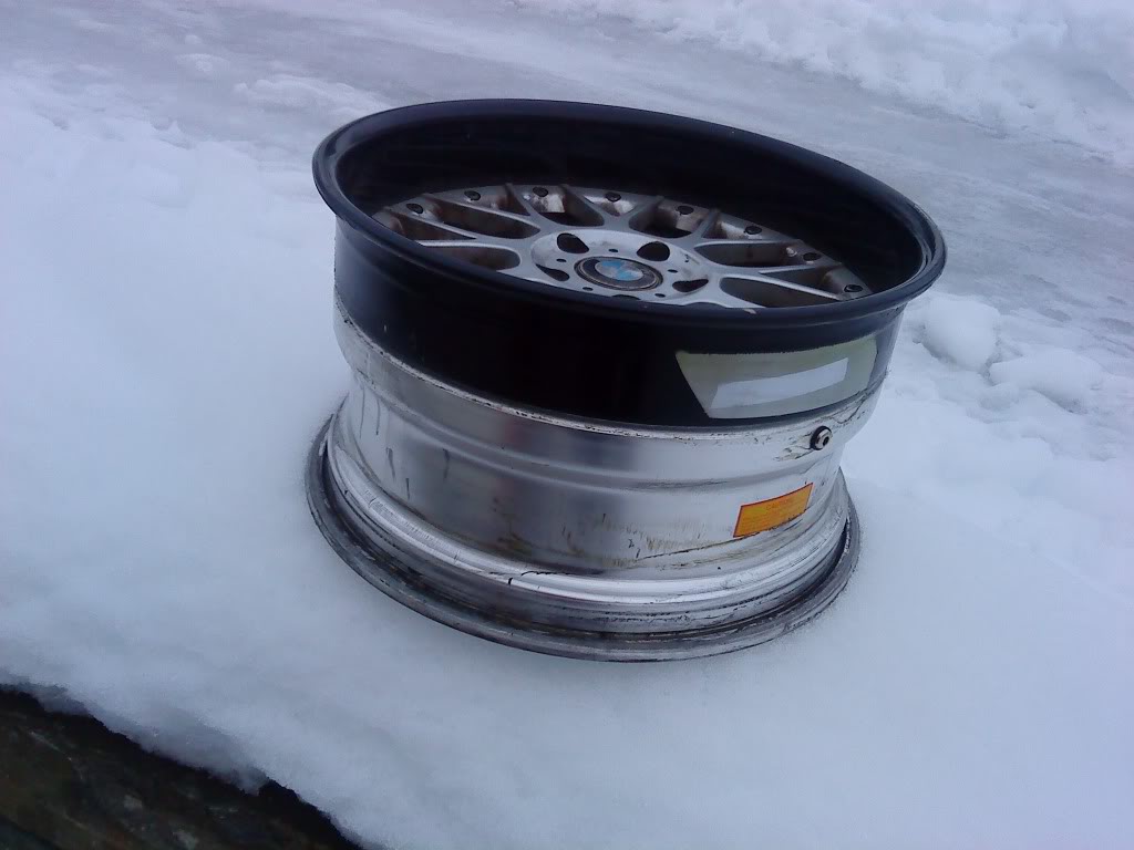

Mcnugget krenga av dekket på den andre bakfelgen idag:)Så skal demontere den så må eg få pussa dei to ringane som ligger og venter på jobben..Kvir meg!:p
http://forum.vccn.no/img-dump/2013/02/1214.jpg
Viss eg er i form så blir eg igjen etter jobb i morra, meir bilder då!:)
Hvor breie var de hjula der? Og 18"?
Det blir RÅTT!!!:D
Skal man først gjøre det, så gjør man det stort ;)
Håper det!:D Trur felgane kjem til og passe bra på bilen, dei fleste som har sett dei på syns det:)
Korrekt;)Kan ikkje bredde også kjøre rundt med 8,5" mk18 felg:p

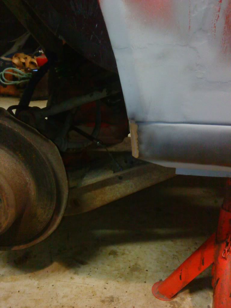

Blei ikkje bildeupdate igår, men fekk gjort litt med fjørbeina:)Skjærte ut deler til ein grill til ein kar på jobben og sveiste nåke til ein crosskart til ein anna kompis så fekk gjort litt anna og:p
Hjulhusplatene fekk eg nettopp igjen, ein på jobben har sikka dei til meg:)Syns det blei stilig!Montering i helga

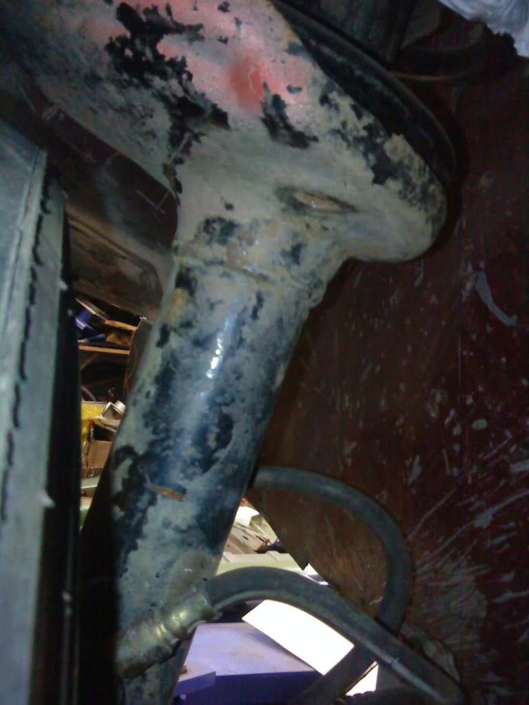

Skjært av feste til bremseslangar på detta beinet og
http://forum.vccn.no/img-dump/2013/02/1388.jpg
Pressa det ned 30mm
http://forum.vccn.no/img-dump/2013/02/1389.jpg

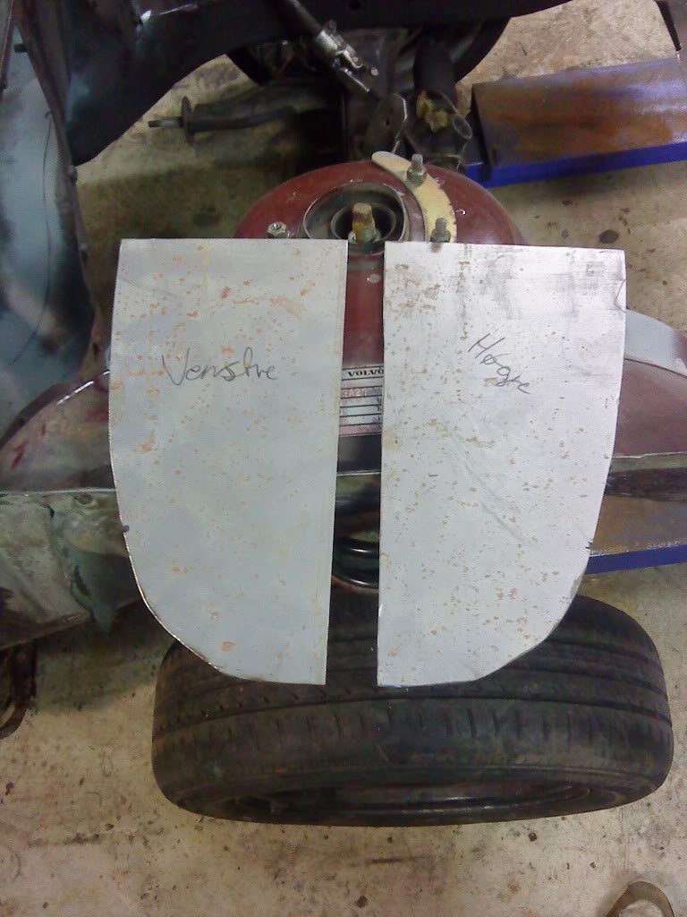

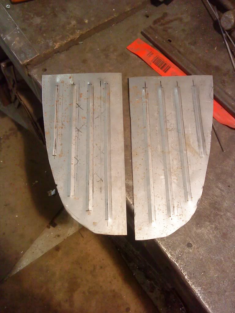

Også har ein kompis av meg sikka platene til meg, syns det blei kult!Håper det ser bra ut på bilen og
http://forum.vccn.no/img-dump/2013/02/1390.jpg
Tøft!
Stilig. :D
Fint å sjå skikkelig handtverk :D
Takk for det!:D Blei aldri heilt fornøgd med utsende på dei andre platene så syns detta var ein god ide..Eine plata er ferdig montert og slipt no, syns det blei veldig kult:)Kjem oppdatering i kveld eller i morra, ein liten pause no og hjelpe pappa på skogen:)

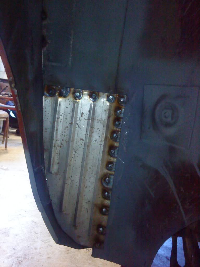

Borra og fått på sveisegrunning
http://forum.vccn.no/img-dump/2013/02/1473.jpg

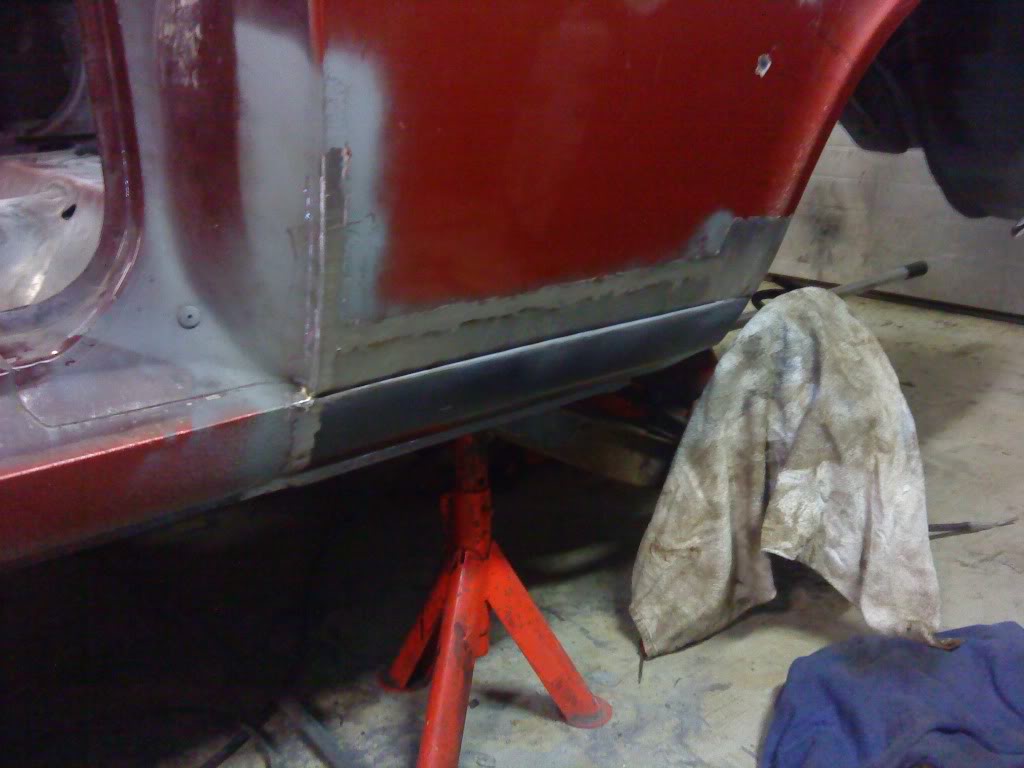

Sveist på:)
http://forum.vccn.no/img-dump/2013/02/1474.jpg
Slipt

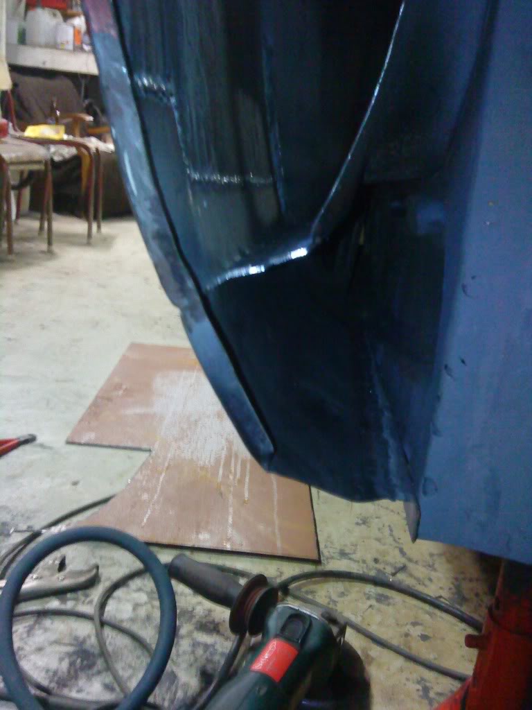

Trimma kanten under kanalen
http://forum.vccn.no/img-dump/2013/02/1477.jpg

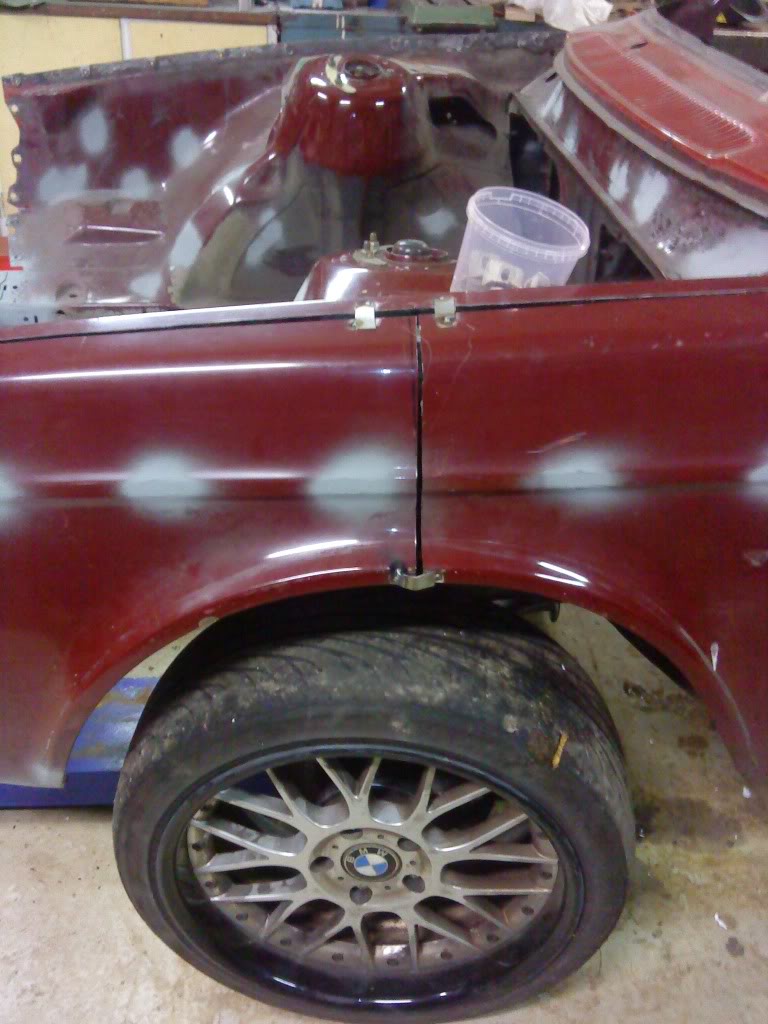

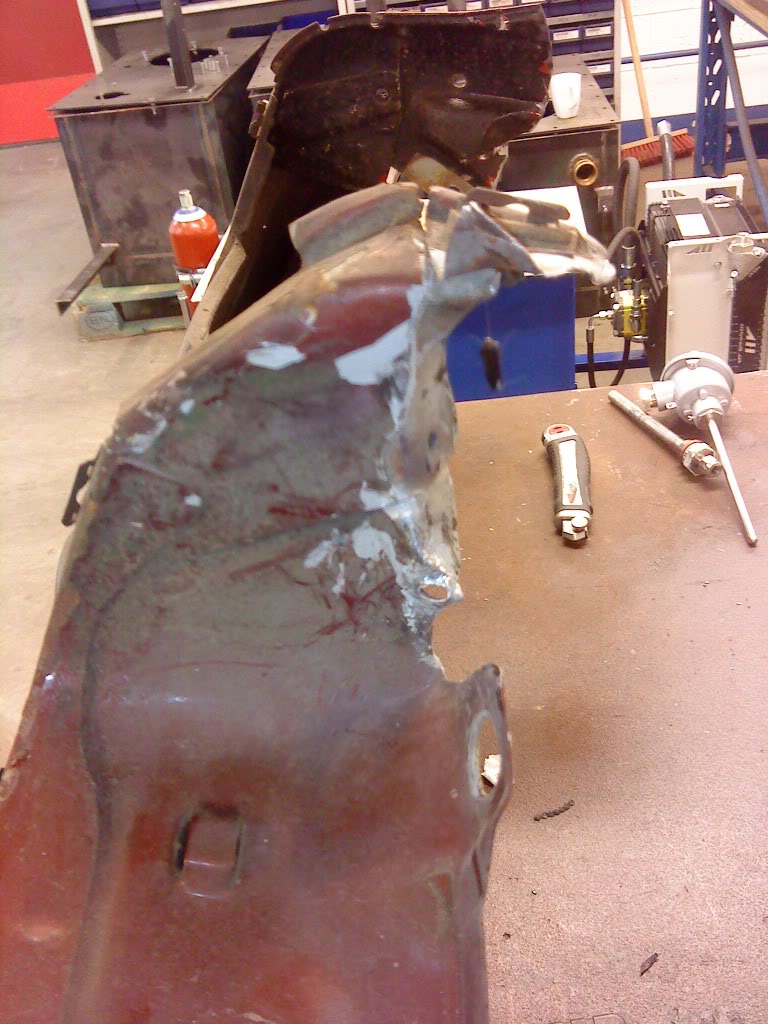

Fant ut eg skulle bruke den skjermen eg har no, så slepp eg bruke den som er voldtatt under demontering som eg kjøpt av Bøhle..
Trur eg har kappa greit her sjølv om det blei gjort i full fart
http://forum.vccn.no/img-dump/2013/02/1481.jpg
Kappa her
http://forum.vccn.no/img-dump/2013/02/1482.jpg
Og her
http://forum.vccn.no/img-dump/2013/02/1483.jpg
Banka litt og så den blei bedre..Men måtte tvinge den litt på, men skal prøve og sveise igjen der eg har skjært og sjå om den held seg rett:)
http://forum.vccn.no/img-dump/2013/02/1484.jpg

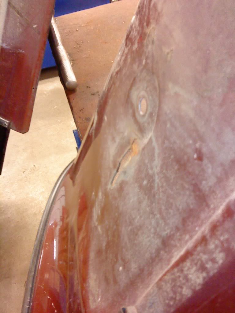

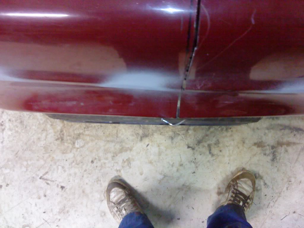

Skjermen gliser her, skal det være sånn?Nåken som veit?
http://forum.vccn.no/img-dump/2013/02/1485.jpg
skjermen skal glipe litt der opp ja.. gjør vertfall det på 140en min :)

Men jeg må spørre angående disse "knekkene" på platene her;
Har de noen misjon?
http://i300.photobucket.com/albums/n...ps15c99bf8.jpg
Det gir jo ekstra styrke i plata :-)
