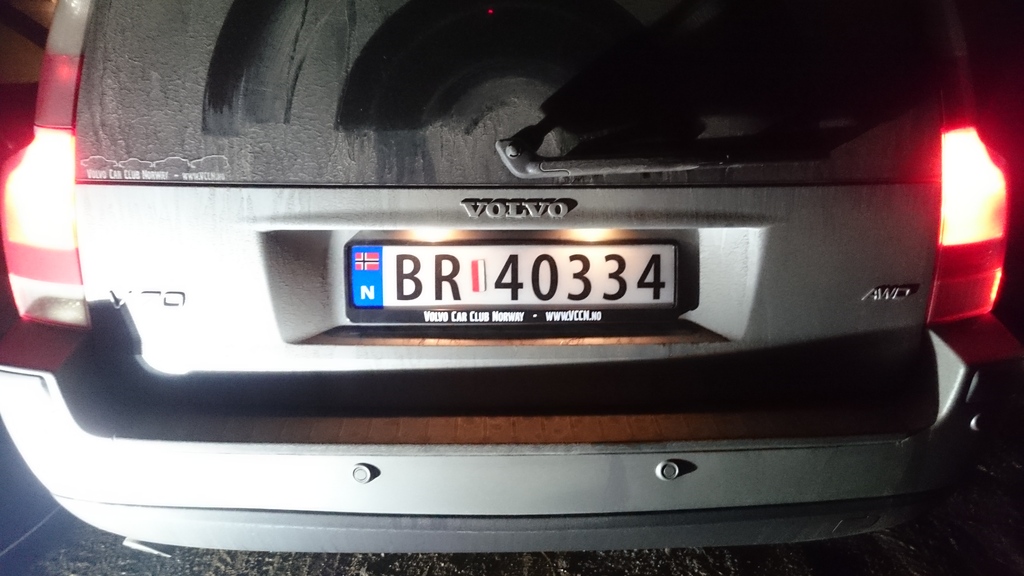

Hva slags led-pærer til ryggelyene brukte du? Og blei det bedre lysmengde ut av det?
Mr. Nittedal:
Jeg brukte LED-pærer. Ca hvitt lys. Står 21W på sokkelen. Ba15s.
Noe mer du lurer på?
Du svarte ikke på det siste sprøsmålet, frk...
Det ble bedre lysmengde enn det som satt der fra før av, ja. Verdt å nevne, den venstre ryggelyspæra var gåen.
Spænk you. Denne typen jeg linker til her:
http://www.ebay.com/itm/1-x-1156-BAU...NTsTQm&vxp=mtr
Kan se lik ut, ja, men min var stemplet 25W, og Ba15s.

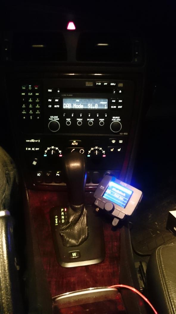

Dunfrid har fått seg litt nymotens teknologi, mest fordi jeg MÅ ha handsfree og streaming fra telefonen, men og fordi RadioRock har gått helt bort fra FM-båndet. Nå er det bare en loop som formaner folk om å kjøpe digitalradio. Kall meg en lett kunde.
http://forum.vccn.no/img-dump/2015/12/711.jpg
Har dog en ikke ubetydelig mengde støy, ettersom den sender til FM-båndet. Regner med å skaffe meg aux-inngang på Gromen når den kommer, i håp om at det blir mer støyfritt.
