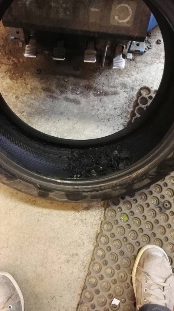

Punkterte i brusdalen på vei til jobb, merket det før digerneset og skjønnte ikke helt hva det var før jeg ga gass og slippte på gassen og satte i fri i fart. Til slutt stoppet jeg i en større lomme hvor politiet en sjelden gang har kontroll. Sendte melding til sjefen om at jeg ble litt forsinket, og satte i gang med å skifte dekk, hadde heldigvis alt jeg trengte til jobben og det gikk kjappt.
Kom 10 min etter jobb så slett ikke ille.
Sent fra min HUAWEI GRA-L09 via Tapatalk
Helt ødelagt det dekket jeg punkterte på, høyre side bake.

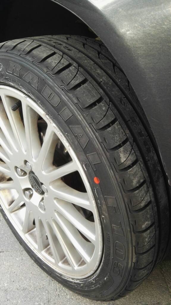

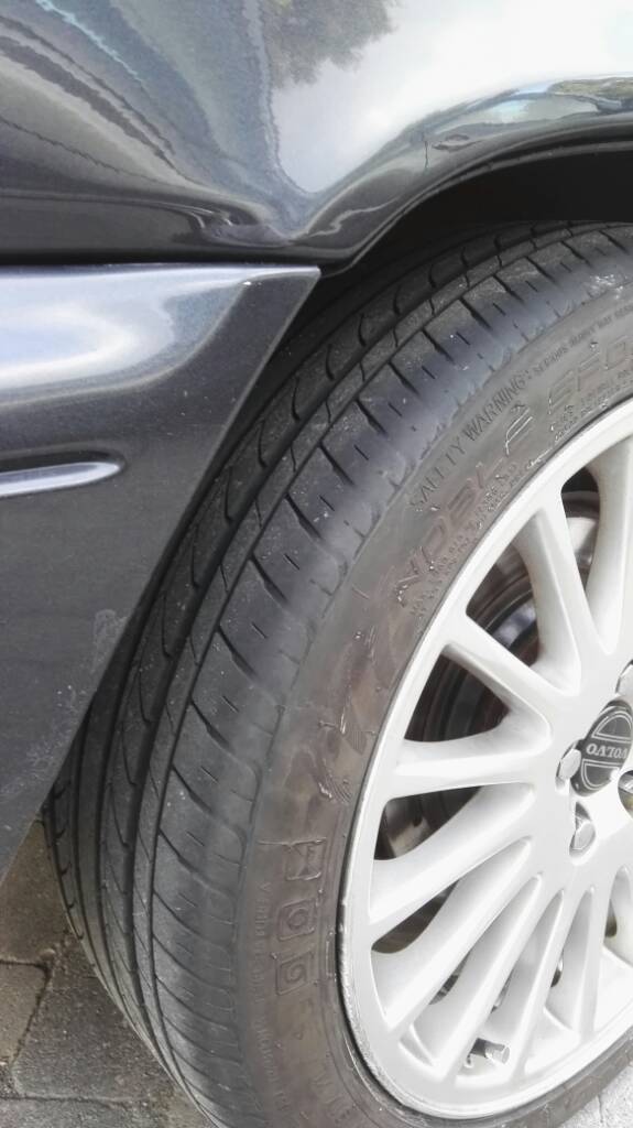

Her er venstre foran.
http://forum.vccn.no/img-dump/2016/06/300.jpg
Høyre foran.http://forum.vccn.no/img-dump/2016/06/301.jpg

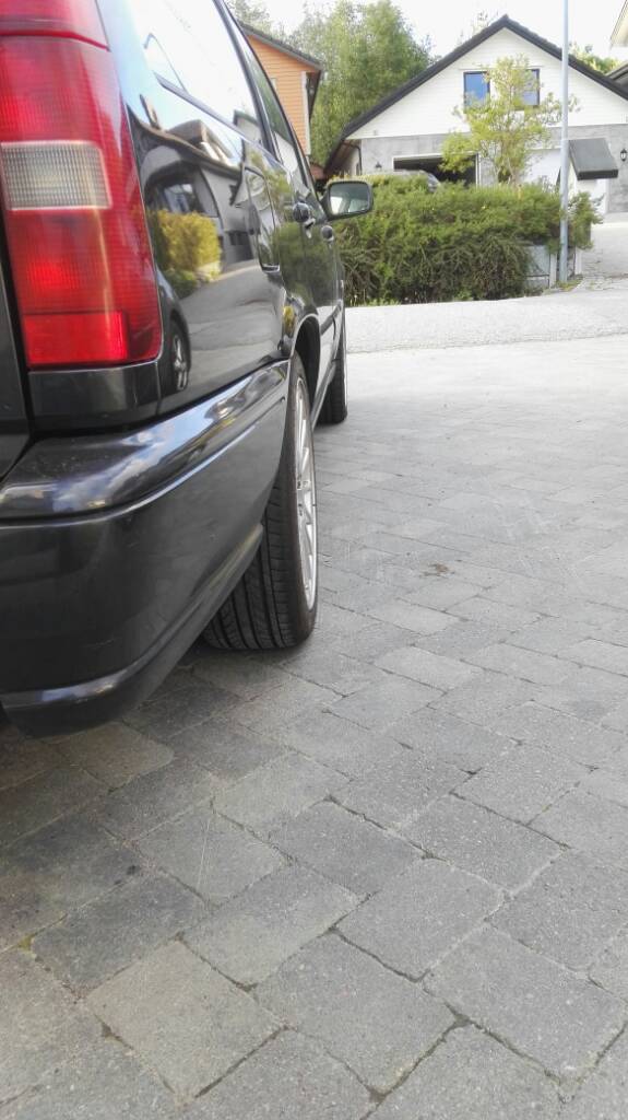

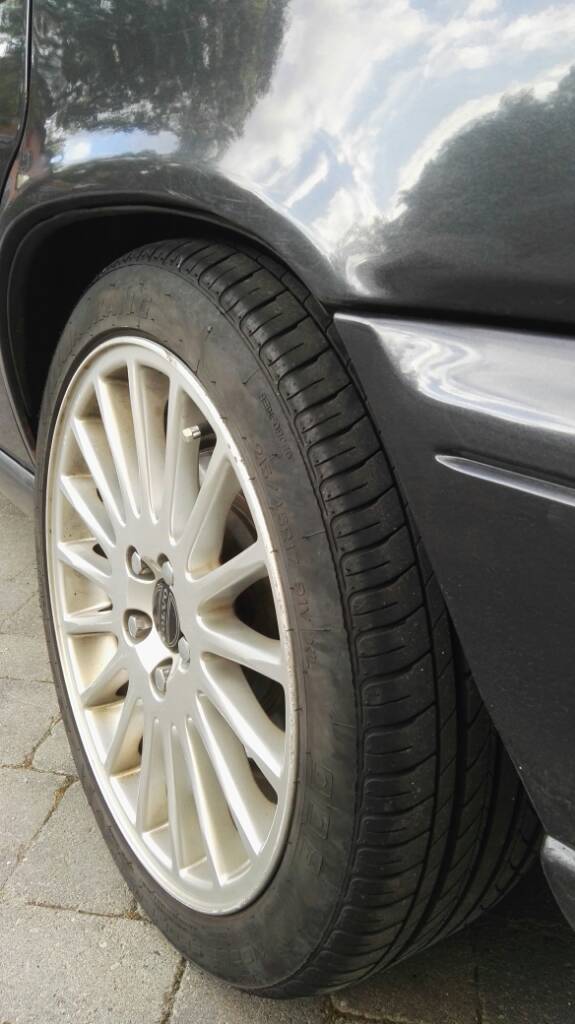

Høyre bak.
http://forum.vccn.no/img-dump/2016/06/302.jpg
Venstre bak.
http://forum.vccn.no/img-dump/2016/06/303.jpg
Når vi stod der på tevo dekk var det veldig synlig hvordan hjulet høyre foran bikket på skrå. Som gjor at det var slitt dekk på utsiden av dekket.
Ikke synlig nå lenger. Men spissinga er nok fortsatt feil.
http://forum.vccn.no/img-dump/2016/06/304.jpg
http://forum.vccn.no/img-dump/2016/06/305.jpg

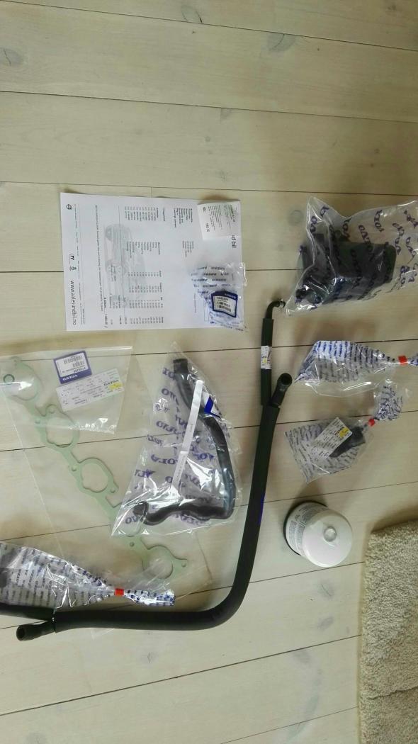

1660 kr for hele veivhus ventilasjons- styret og oljefilter.
http://forum.vccn.no/img-dump/2016/06/477.jpg

holder det å bare bytte ut slanger å oljefella på for å få åpnet veivhusvent? har gjort det på min. jeg sjekket også slanger før montering at de var åpne ved å blåse igjennom, men synes fortsatt det ryker veldig om jeg drar opp peilepinnen, og om jeg tar "hansketesten" så blåser den seg opp. det skal vel være vakum der? jeg sjekka også kanalene på blokka, der slangene er koblet til. så jeg synes det er litt rart :(

Sånn jeg har forstått det, at ved å bytte slangene og boksen så skal det holde. Håper det er vakum på min.
Absolutt verdt arbeidet vil jeg tro ja, derfor jeg kjøpe allt, og ifa Volvo og ikke Pro parts sweden.

Husk å gjøre rent i den ventilen på luftfilterslangen, rett før turbo, som veivhusventilasjonen går inn på når du monterer nye slangene. denne var helt potte tett hos meg fant jeg ut etterpå. Har gått i orden med vacum i systemet også nå ;-)
