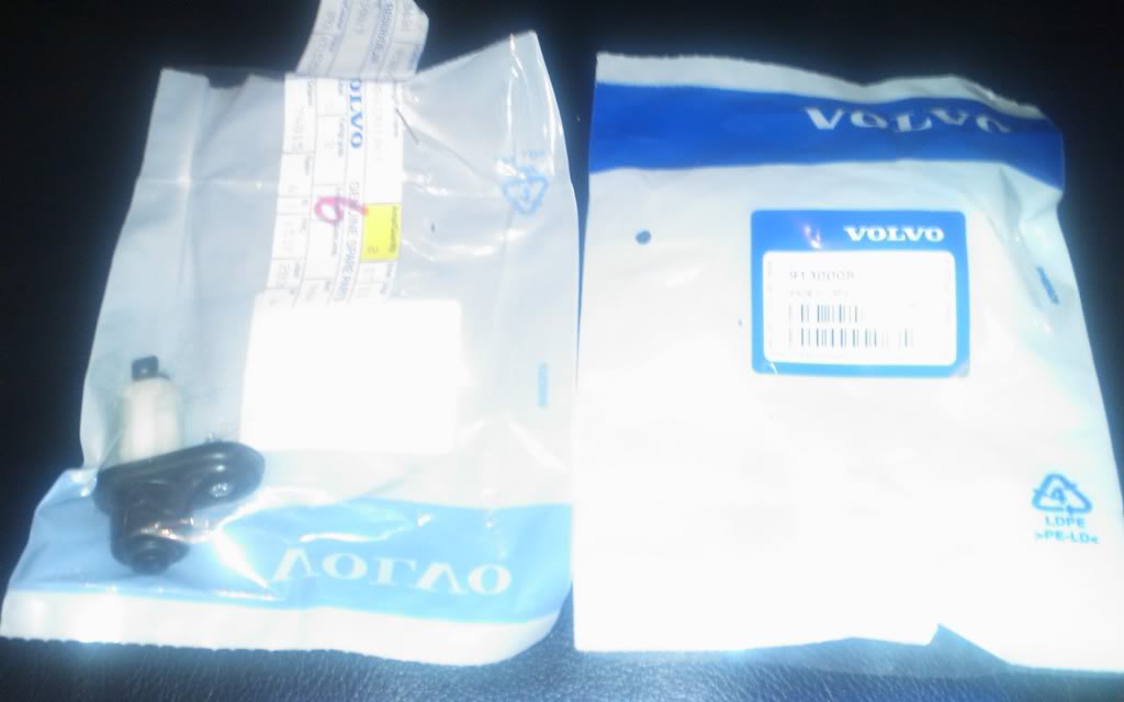

var innom kverneland nå å henta meg to nye dørbrytere til taklyset. skal det endelig bli innstegslys å! 170 kr for to brytere kontra 40 kanskje på biltema :p jajaja sånn er det å være merkebevisst :p hehe

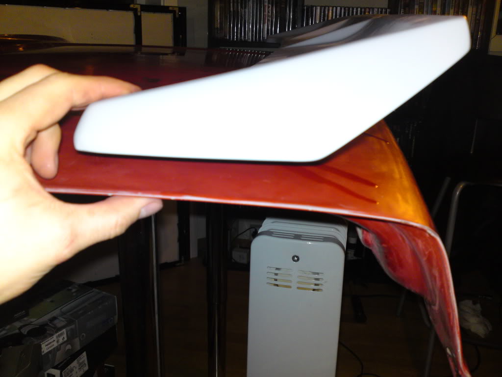

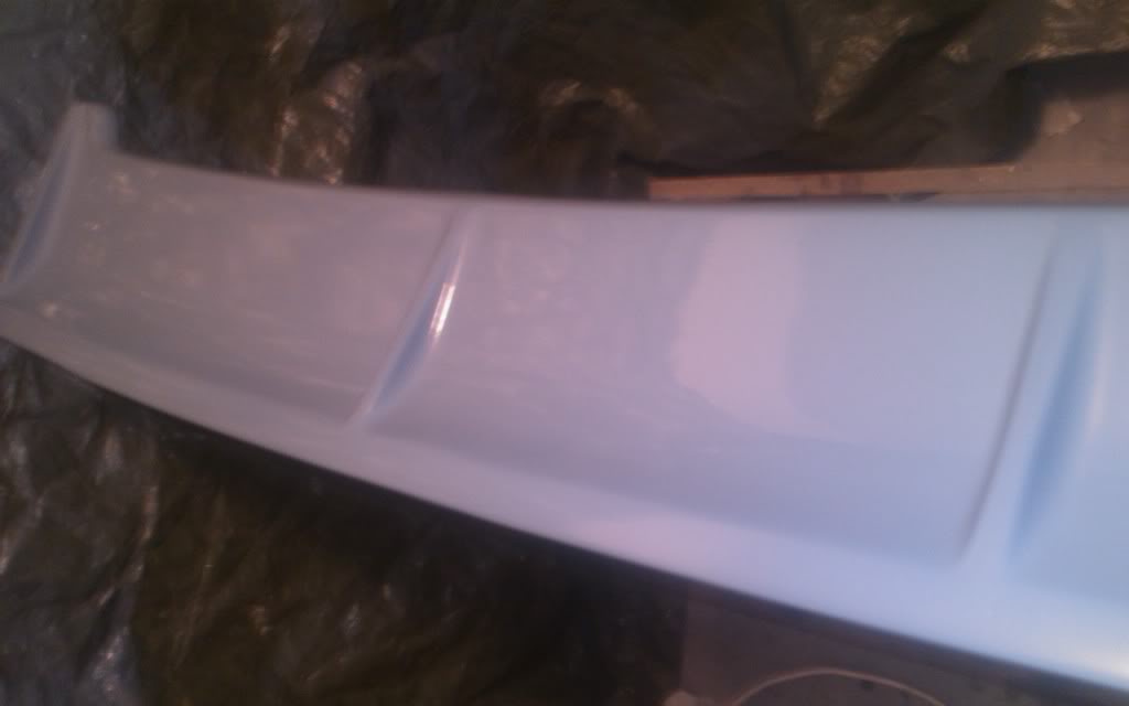

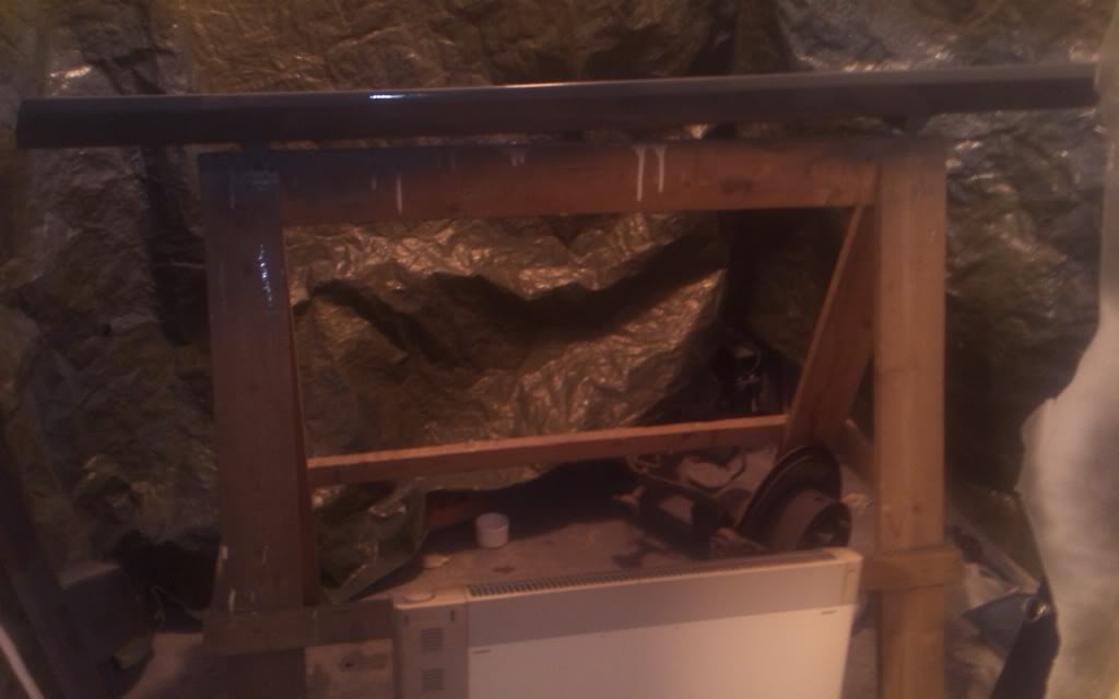

et OOOooo spennende bildet kommer av de ilag med bilder senere i kveld av gruppe a vingen som blir lakkert ;)

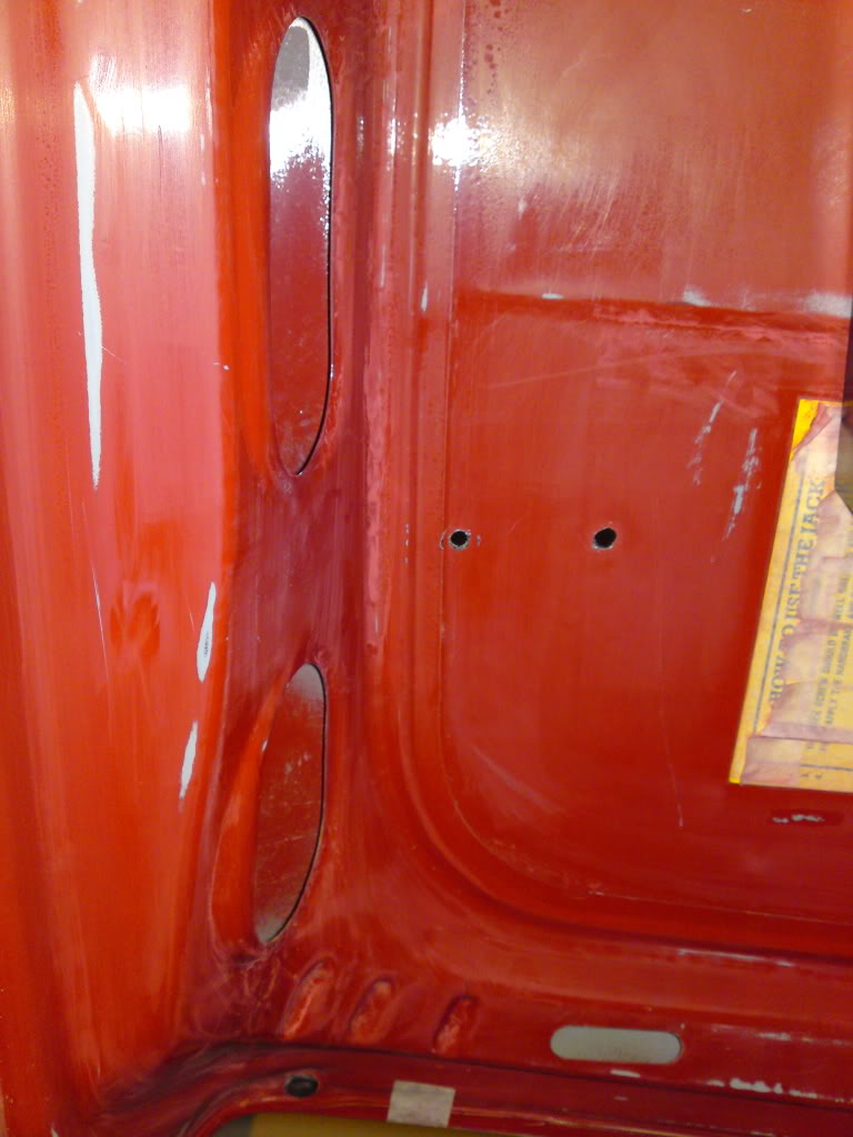

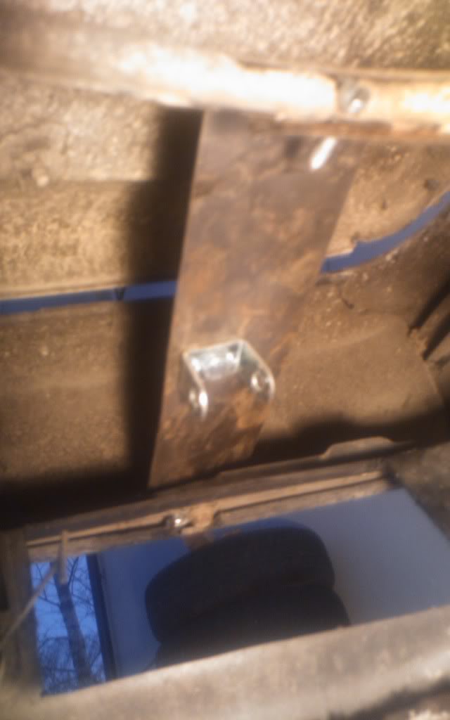

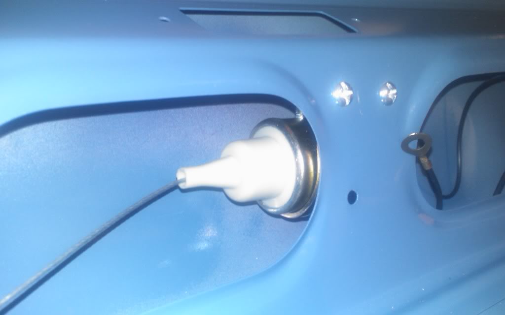

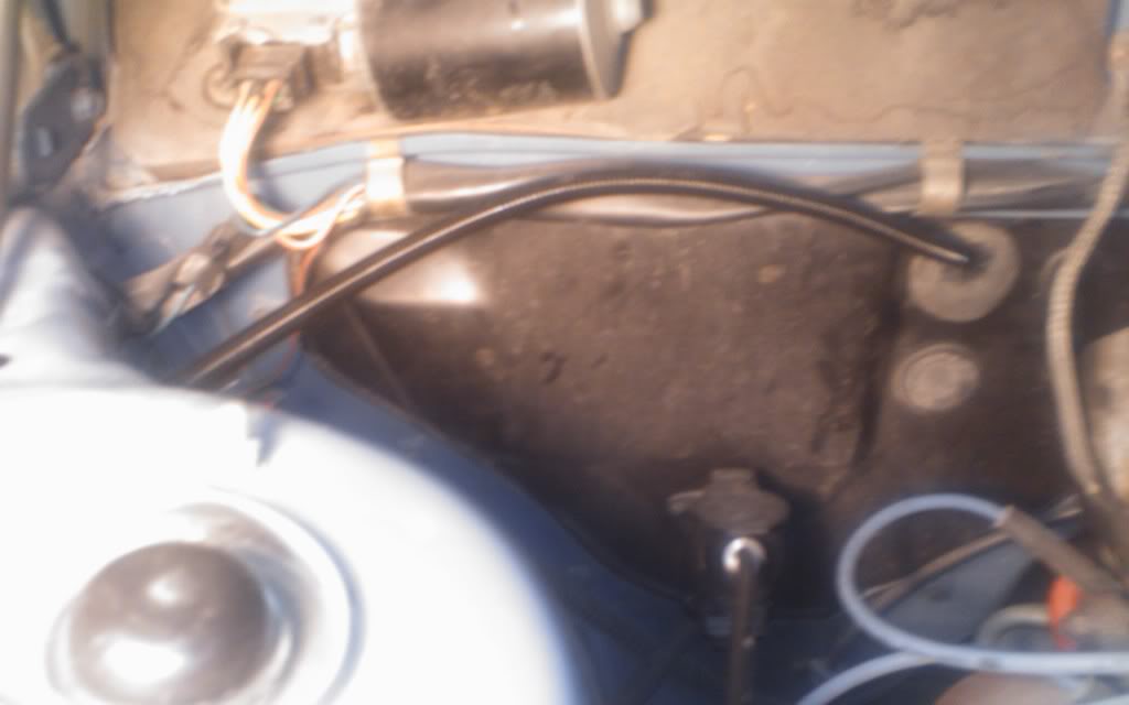

har nå montert fast elåpnern. nå er det bare å få over låsekassa å så tilpasse lengden på vaiern.

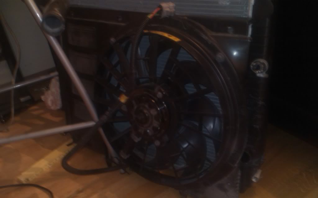

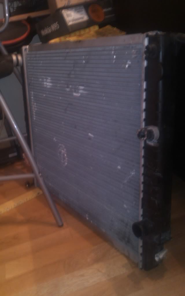

elvifta sitter jeg å grubler litt på med Mr. Vikebø som tålmodig og flittig teknikker som leter etter måter å fikse. fant ut at jeg burde ordne meg med et originialt rele til dette som styrer. men vi er i tvil ang. tempsensor\givern til vifta å releet...
http://www.davebarton.com/9442933relay.jpg
dette releet som kan brukes. tostegs viftehastighet. kontakten fra vifta er den til venstre på reletegninga der. strøm inn (sikkert) da på 30 og givern til temperaturen er i midten?! men hvor jordes det releet??
og hvordan går strøm inn å ut av givern på radiator???

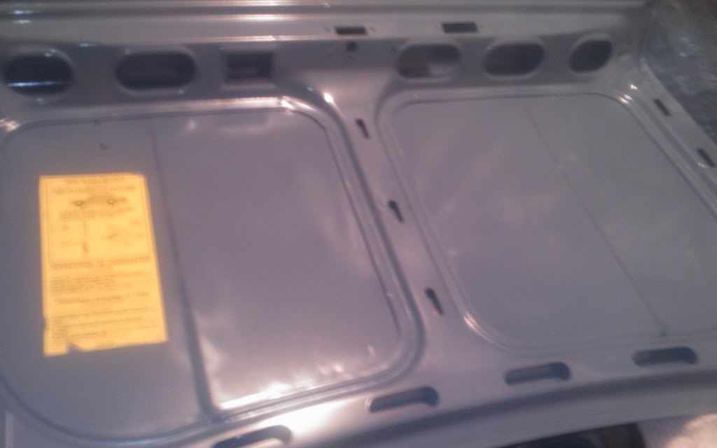

elvifta + lakkert gruppe a vinge + elåpner montert på luka :)

så enkelt skal el åpnern monteres. så gjennstår det bare å få skrudd på låsemekansimen her for å få stramma den vaiern som skal dra opp låsen :)

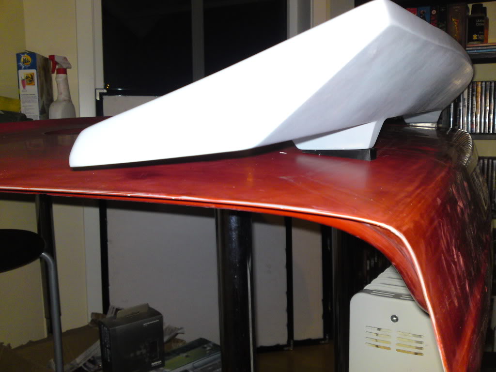

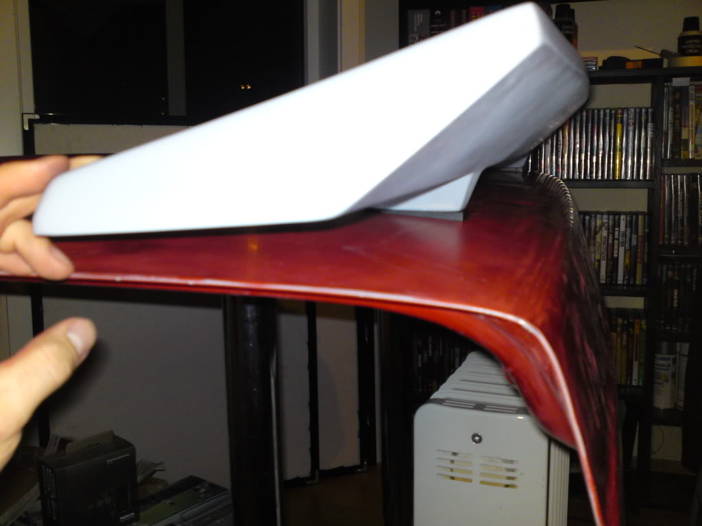

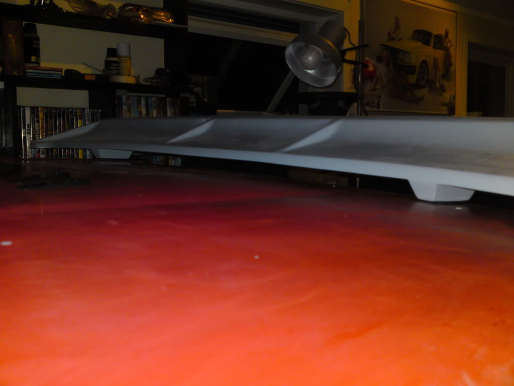

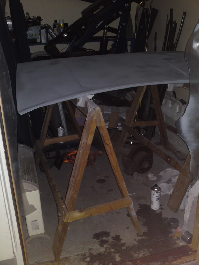

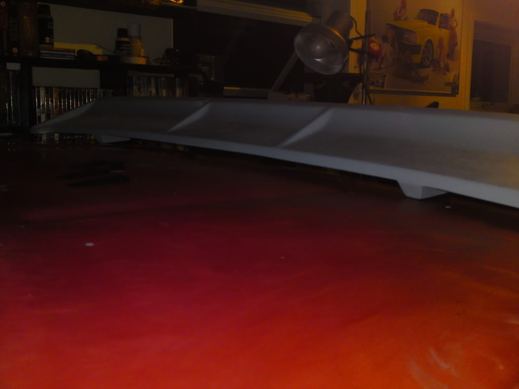

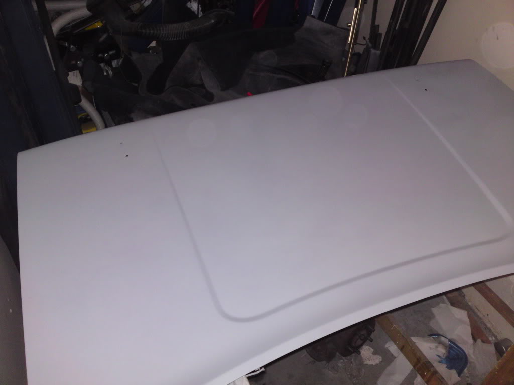

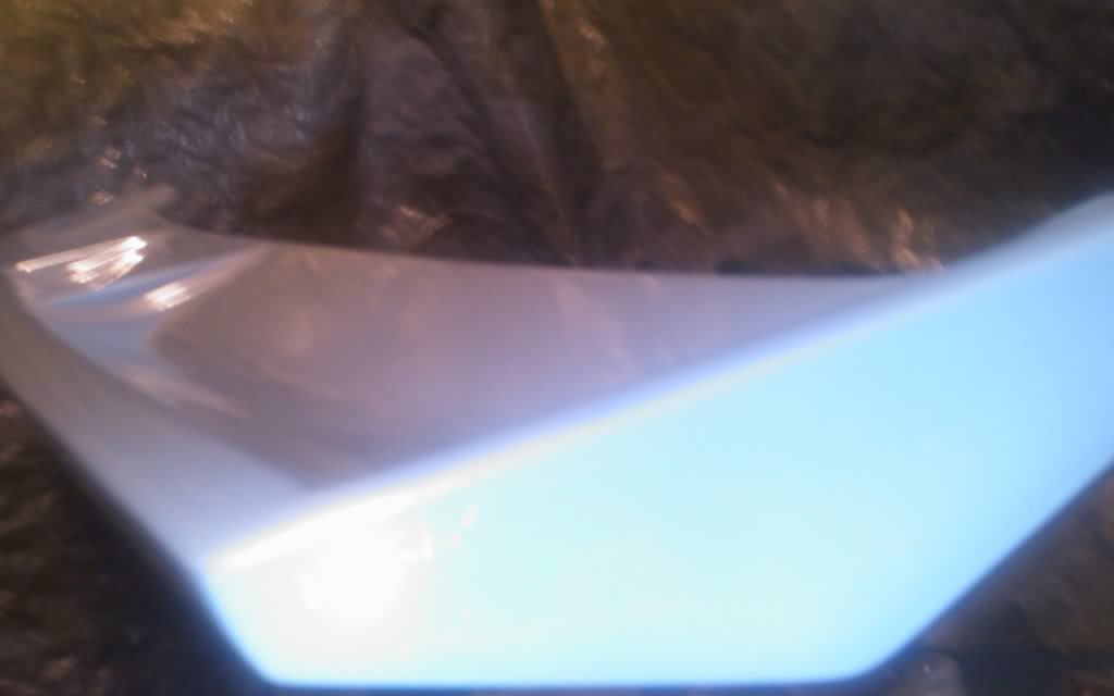

vingen skal i skrivende stund strax få seg et siste strøk lakk, så skal den få herde å bli montert etter hvert nå :D
hvor lenge bør det stå før jeg monterer det på bil? for å herde tenker jeg :)
kommer ann på tempraturen der det ligger å herder, men la det ligge en uke så er du sikker :p
fack så lenge :( ååååh får noia av å vente så lenge... er så gira på å få det på nå!!!!! hehe får vell bare smøre meg med tålmodighet da. godt mulig jeg skrur på vingen etter helga her, lokket har jo fått herda 2-3 døgn nå så da kan jo vingen herde ferdigmontert på luka :p hehe
er nokk så lang tid det tar ja :p men du kan jo montere alt i morra for lakken er jo tørr og det går ann å jobbe med delene så bare å montere det bare du er FORSIKTIG ellers så skaler den av lett som faen da den ikke er helt herda enda
La på to strøk med lakk og latt min herde i 3 timer jeg da var den tørr så jeg satte den på... å det har gått fint.. har ikke flasset av værtfall:D Blir bra denne 242'n trur jeg:D
hehe får se får se... utålmodig som en idiot akkurat nå etter å få det montert i alle fall!!! :p hehe

dessverre glemte jeg pengboka hjemme i dag så fikk ikke handla adapter til å sette tempføler til vifta på samt tempfølern. så da må jeg handle dette til uka... bummer!!!

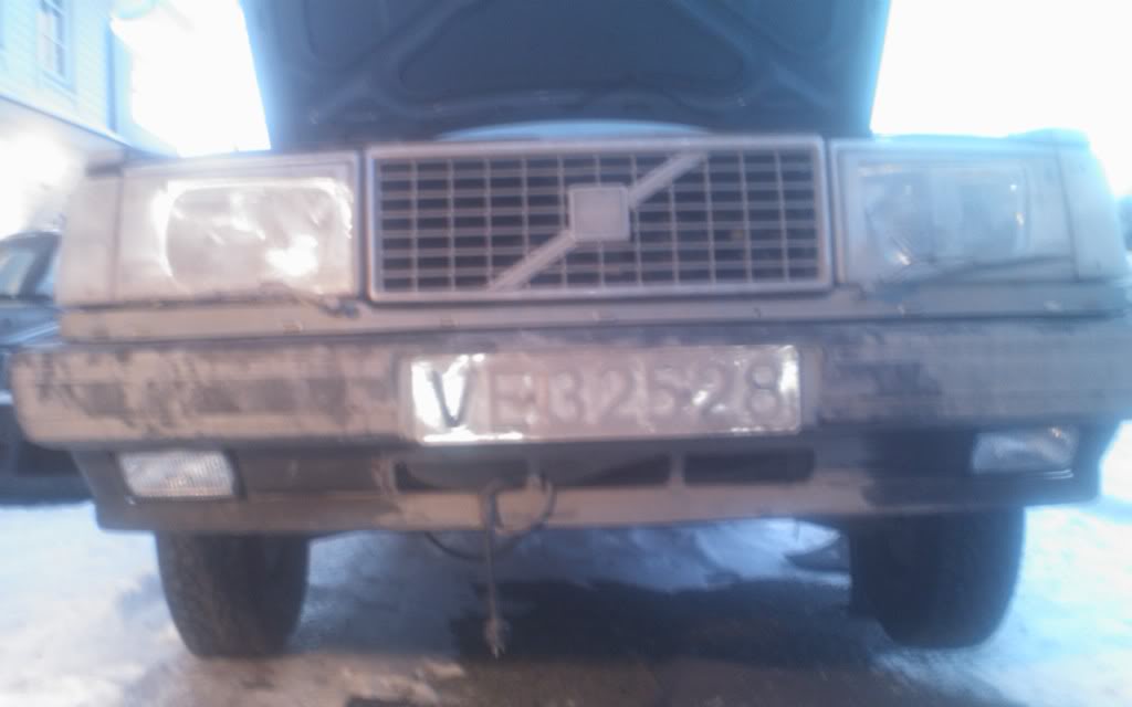

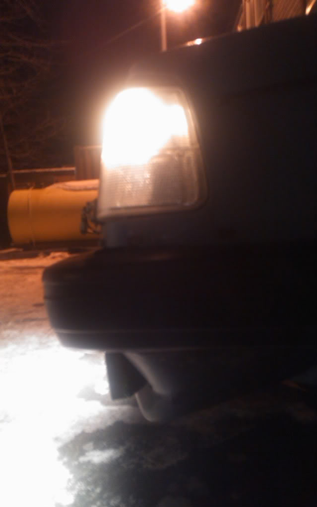

meeeen nå skal jeg ut å sjekke om jeg får av leppa å ser om det blir montert grøftlys istede samt se om vingen :D
Skal du ikke ha det orginalt da?
er ikke vits. vifta må styres via ECU fant vi ut om jeg skulle bruke releet der. så da blir det vanlig oppkobling med tempstyring via adapter på kjøleslangen. ingen tempsensorer som passer i hullet på elvifta.
Er visst smal sak å få styrt det igjennom lh2.4n også.

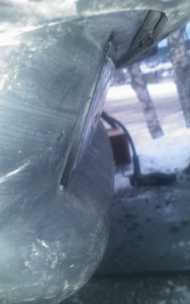

http://forum.vccn.no/img-dump/2010/01/1766.jpg
http://forum.vccn.no/img-dump/2010/01/1767.jpg
http://forum.vccn.no/img-dump/2010/01/1768.jpg
kant i kant. spent på når jeg skrur det skikkelig fast om det holder seg slik :)
http://forum.vccn.no/img-dump/2010/01/1769.jpg
festet tok jeg bare å lagde med noen plater stål. bøyde i kanten å skrudde fast i staget som støtter framskjermen i bunn. festet i ene skruen som holder leppa på plass i framkant. bøyes bare til for å få høyden på lykta :) banning? JA!!! ei hånd for lite som skulle vært av babytykkelse når man ligger der å kåler!
har ikke kobla opp lys enda pga det ble mørkt innen fester og lykter var prøvemontert på plass. :( doh! får håpe jeg rekker å koble opp før det blir for mange uker fram i tid nå da... men jeg kjenner tidsplana mi for godt til å tro at det blir før neste helg!!

så fikk jeg jo også nok lakk til gode til å dra over undersiden der det mangla litt i tidligere her nå :) good!
vingen ligger nå i sofan å godgjør seg. får vell hive meg rundt å skru alt sammen i morgen tenker jeg :) det er nå ca 20+ i bua der lokket tørker nå så :)

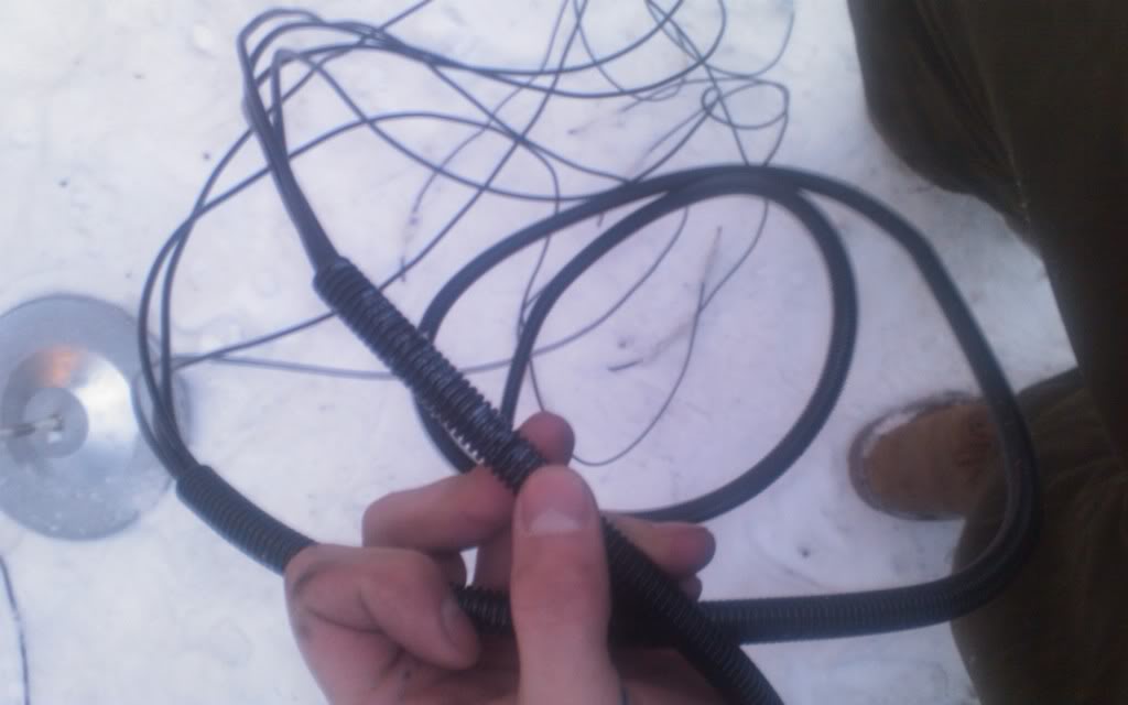

først skrudde jeg bort dekslene på midtkonsollen. sabla enkelt på 240... 4 skruer og to klips... kunne ikke 7\900 serien vært like enkel???? vell... fant fram en slangerull jeg hadde fått fra brosjan, førte igjennom 4 kabler istede for å trø EN kabel igjennom torpedoen og måtte gjøre hele greia om igjen 3 ganger senere... tok å skjærte et spor i største pluggen i torpedo på eksossida. førte kabel igjennom og under fjærbeinet og langs siden og ned ved radiator, under hele veien fram til venstre hovedlykt der strøm\rele ligger. så da har jeg altså ferdig signalkabler liggende til både høy\lav Elvifte OM jeg ønsker begge deler eller bare lav hastighet på en kabel. samt jeg har da også klart til langlys om jeg ønsker det etter hvert. har jo to rally3000 blue lykter liggende i bua :) og så ligger det da en ekstra eller to klar til gudene veit hva :) praktisk å gjøre det slik med en gang man gjør noe, eller hur?!

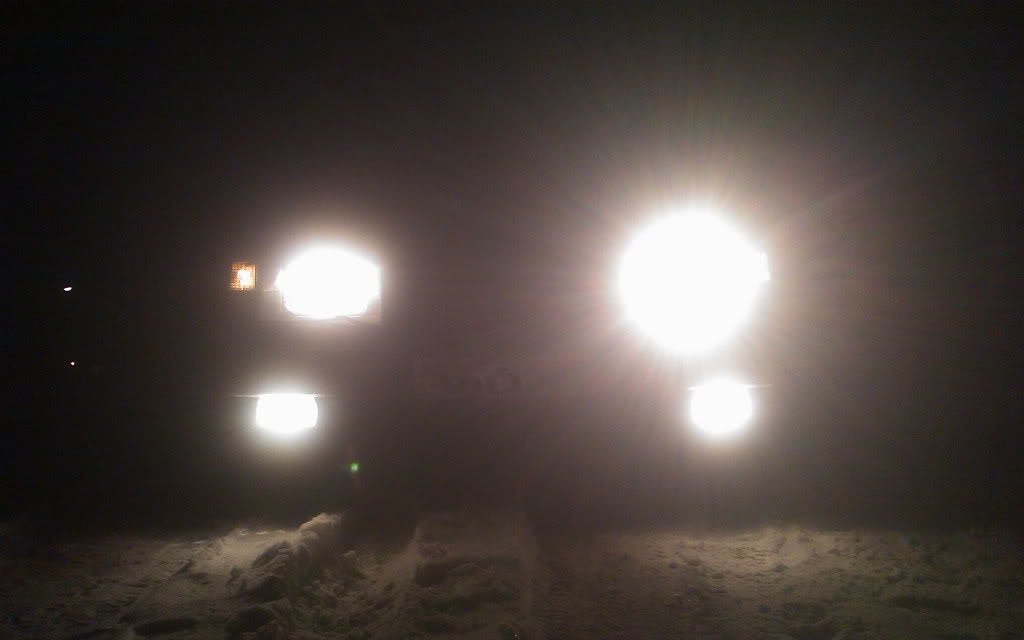

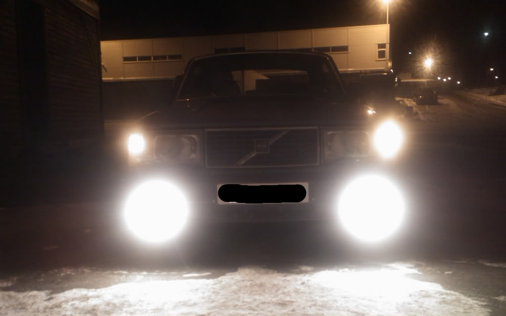

så til det artige :D

deeeeilig 240 nå ja :D gjør seg så utrolig mye bedre 200 serien med tåkelys under fangerne... blir litt Bøøøøs ;) hehe
måtte forresten dra litt nedover i brakettene for å få lysbildet litt opp. og da kom lyktene litt utenfor linja til leppa, men det går helt fint. ser ikke braketter og slikt så det holder i massevis! :)

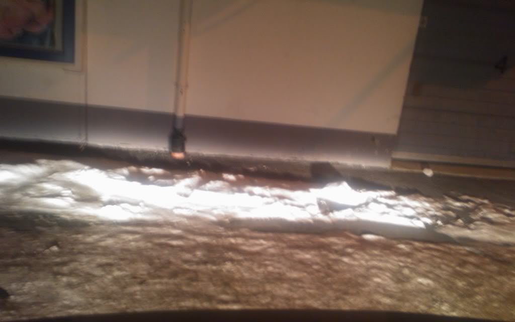

http://forum.vccn.no/img-dump/2010/01/1848.jpg
lysbildet. kun parkpærene og grøftlysa her. en svaaak opplysning ellers rundt bygget men ikke mye som slår ut på bildet.
Ble bra det :)
